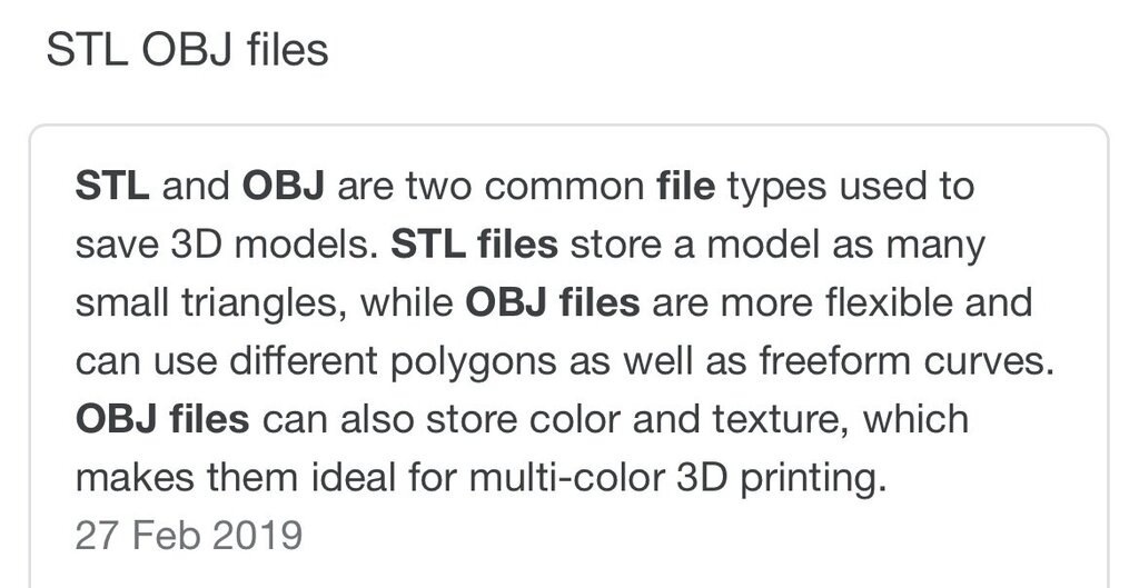

idfx Opublikowano 6 Lutego 2021 Opublikowano 6 Lutego 2021 Wciaz mozesz wyeksportowac .obj z tego co pokazujesz

idfx Opublikowano 6 Lutego 2021 Opublikowano 6 Lutego 2021 Jesli bym mial wybor to jednak skorzystalbym z .obj, ktory mozesz wyeksportowac.
japim Opublikowano 6 Lutego 2021 Opublikowano 6 Lutego 2021 A ja jednak obstawiam STL. W sketchupie trzeba bardzo uważać na kierunek powierzchni. Bryły muszą być modelowane w sposób poprawny - bez przenikających się brył i ścian. Inaczej będą problemy w slicerze. I w przypadku takich błędów łatwiej je wyłapać w STL - zawsze można plik przepuścić przez Nettfaba lub Meshmixera. OBJ mimo że pokrewny to jednak "obcy format".
idfx Opublikowano 6 Lutego 2021 Opublikowano 6 Lutego 2021 Powiedzialbym, ze .stl to bardziej uproszczony format.
japim Opublikowano 6 Lutego 2021 Opublikowano 6 Lutego 2021 Zgadza się - i przez to jest bardziej odporny na głupie błedy. Poza tym aby wykorzystać pełny potencjał modeli w OBJ to po pierwsze nie używa sie Sketchupa, po drugie potrzeba miec MMU (albo inną przystawkę wielokolorową) albo drukarke za na prawdę grubą kasę. Drukarki w cenie <. 3000zl nie wykorzystują potencjału plikow OBJ - więc po 5 letniej zabawie w druk 3D stwierdzam, że sa one zupełnie nieprzydatne. To jak kupować Lambo do jazdy po gazety na koniec osiedla... kto bogatemu zabroni, ale Kowalski raczej na coś takiego się nie szarpnie. Jak jest OBJ to można z tego korzystać na równi z STL - i nie dlatego że oferuje więcej - ale dlatego, że jest i nie wymaga wysiłku aby robić STL. Nie bawiłem się w OBJ ze sketchupa- ale eksportowałem do STL i z doświadczenia wiem, że modele często trzeba było poprawiać- bo tu zapomniałem o jakiejś powierzchni, albo tam się bryła nie domknęła.
idfx Opublikowano 6 Lutego 2021 Opublikowano 6 Lutego 2021 No tak w uproszczeniu juz powiem .. jesli Robert moze wyeksportowac obj to jest to wszystko czego potrzebuje by wydrukowac. Nie ma sensu konwertowania do stl. Jesli sa to bardziej skomplikowane rzeczy to czasem tak i warto poprawic w 3D builderze.
