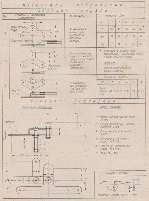

PiotrSzmagier Opublikowano 9 Lutego 2021 Autor Opublikowano 9 Lutego 2021 Dziękuję za podpowiedź, na pierwsze pytanie znalazłem odpowiedź w moich starych planach modelarskich Może się komuś przyda.
PiotrSzmagier Opublikowano 9 Lutego 2021 Autor Opublikowano 9 Lutego 2021 No dokładnie ten górny pod silnik 2.5
