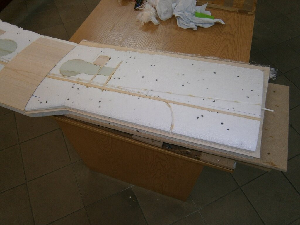

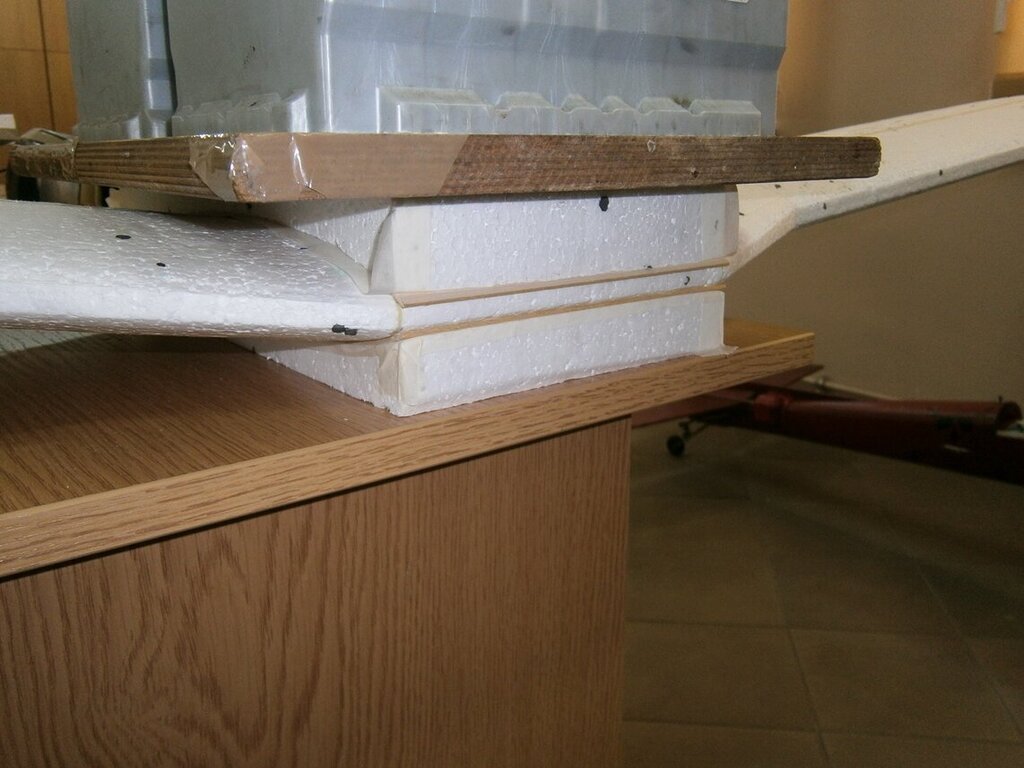

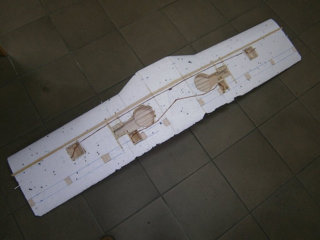

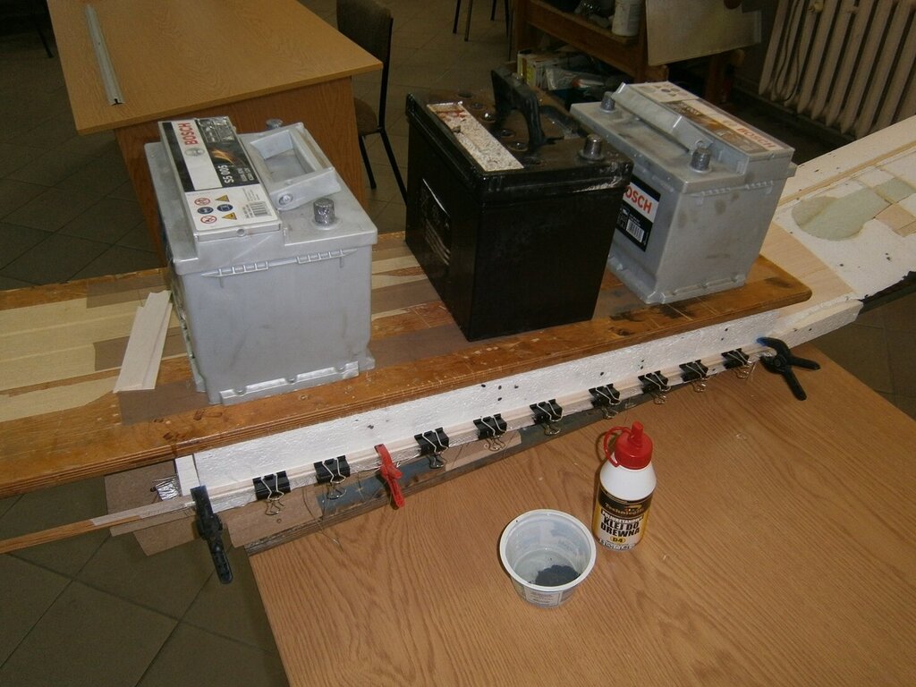

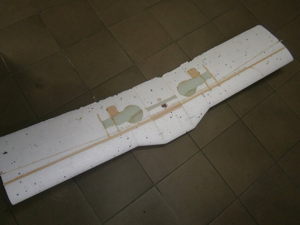

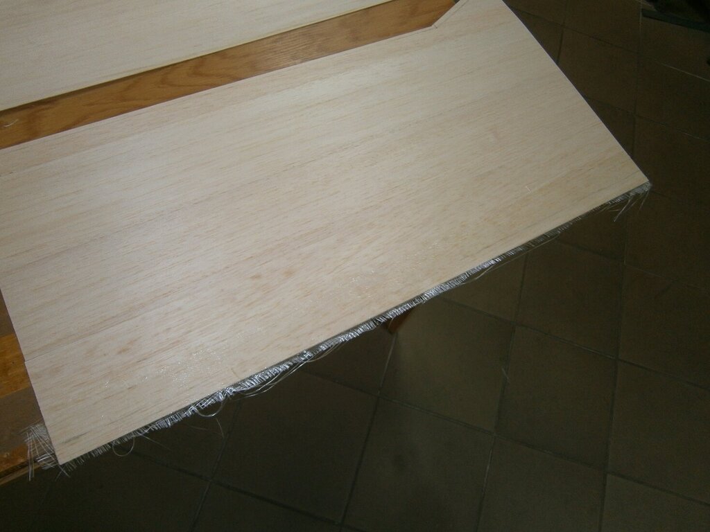

jędrek Opublikowano 10 Czerwca 2021 Autor Opublikowano 10 Czerwca 2021 Witam Centropłat oklejony, wklejone gniazda serw lotek i klap, rozprowadzone przewody serw i jedna połówka płata się klei. sklejone formatki poszycia pasek tkaniny 80g/m2 szerokości ok. 4cm klejony na żywicę formatka posmarowana klejem poliuretanowym po ułożeniu formatek i rdzenia całość dociążona deską i takimi obciążnikami, dodatkowo część spływowa formatek ściśnięta do sklejenia dwoma listewkami 4
Tom Opublikowano 10 Czerwca 2021 Opublikowano 10 Czerwca 2021 No ładnie, klasyka gatunku. A popsikałeś troszkę wodą styropian ?
magilla Opublikowano 14 Czerwca 2021 Opublikowano 14 Czerwca 2021 W dniu 10.06.2021 o 13:25, Tom napisał: No ładnie, klasyka gatunku. A popsikałeś troszkę wodą styropian ? Strzelam, że to właśnie woda w kubeczku stoi obok kleju na ostatnim zdjęciu
Tom Opublikowano 14 Czerwca 2021 Opublikowano 14 Czerwca 2021 Tam jest coś czarnego, wiem - to jest ta pleśń wydłubana ze styropianu ?
jędrek Opublikowano 14 Czerwca 2021 Autor Opublikowano 14 Czerwca 2021 Nie pryskałem wodą, ładnie puchnie i niema potrzeby. A w kubeczku była żywica rozrobiona??

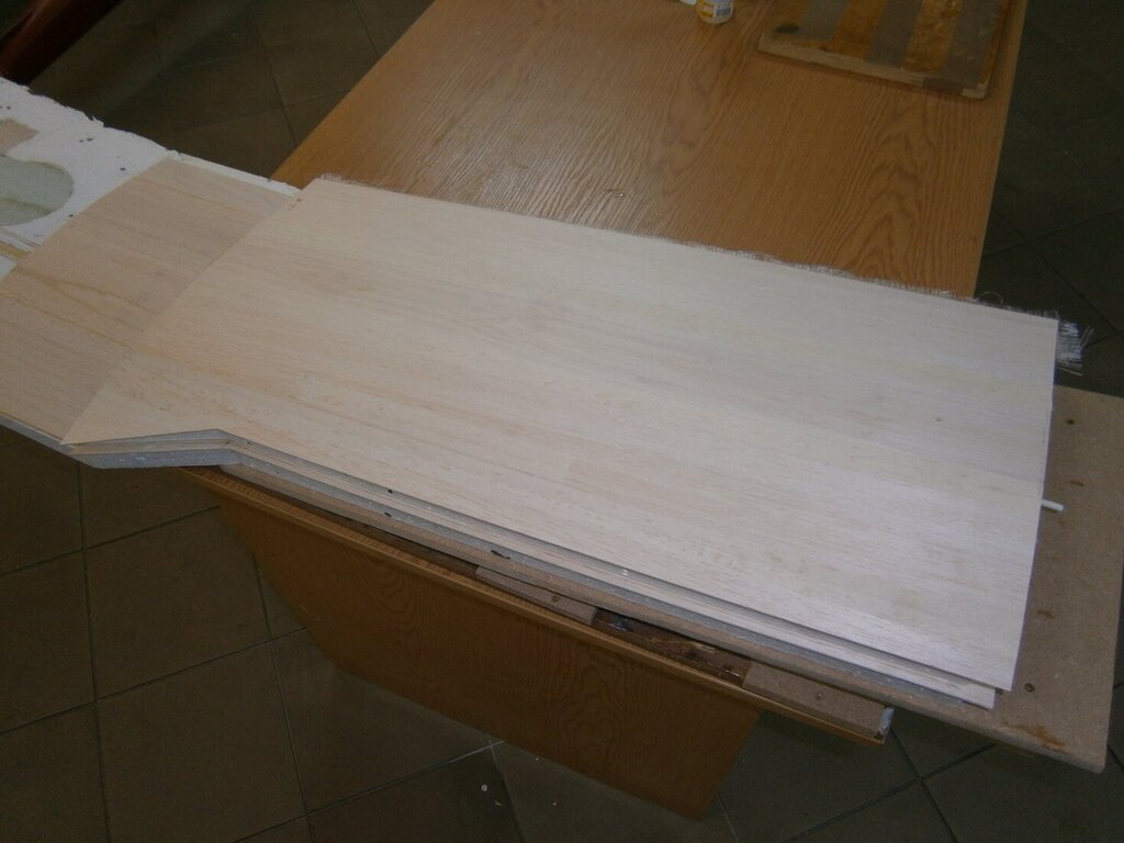

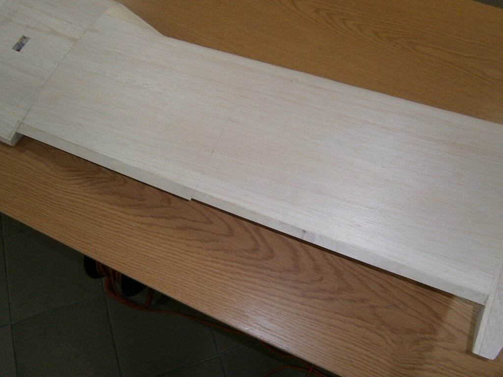

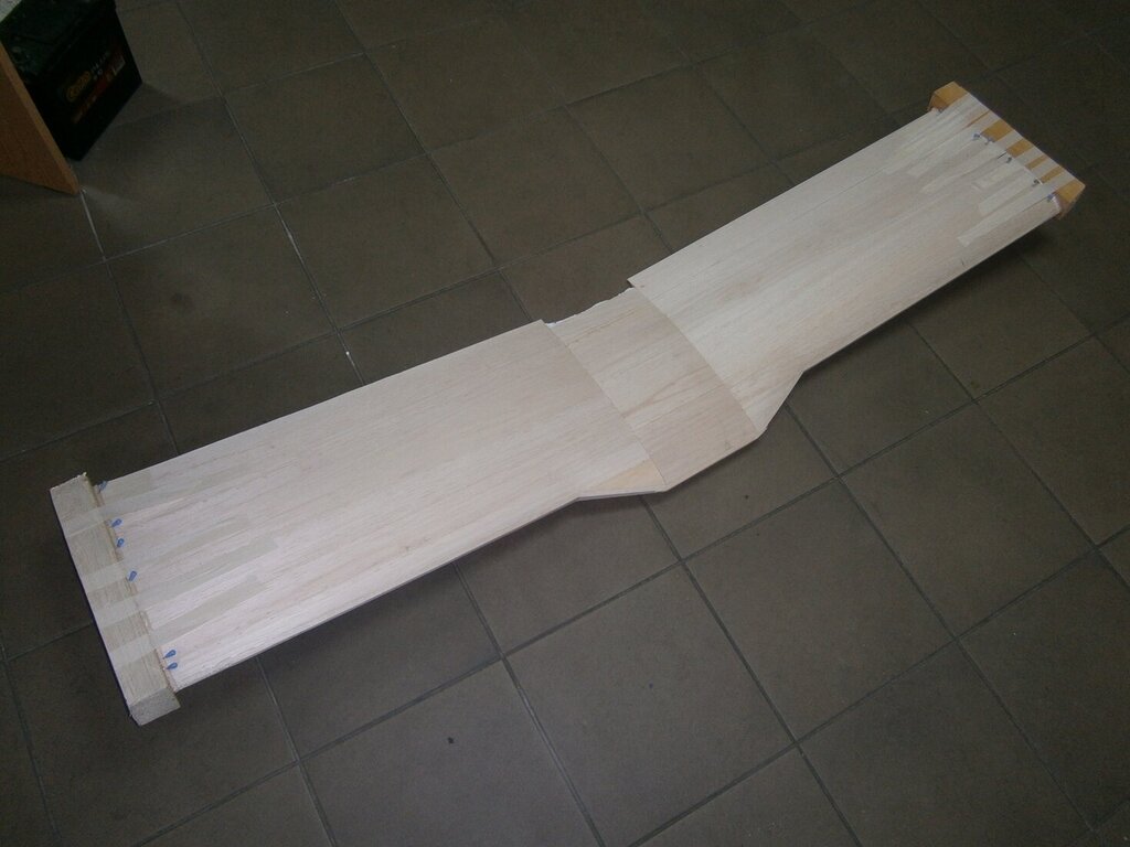

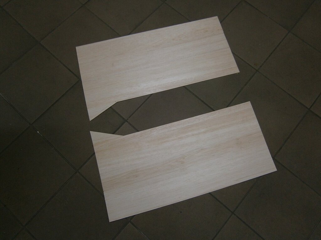

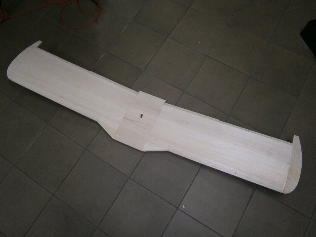

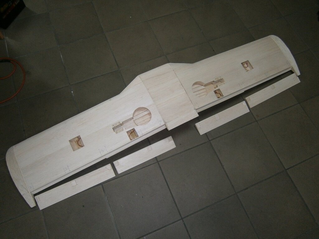

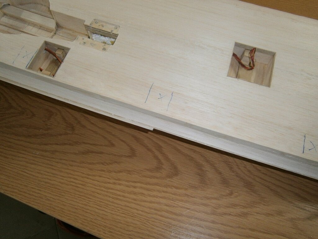

jędrek Opublikowano 15 Czerwca 2021 Autor Opublikowano 15 Czerwca 2021 Skrzydełko oklejone balsą z doklejonymi klockami końcówek. 3 1

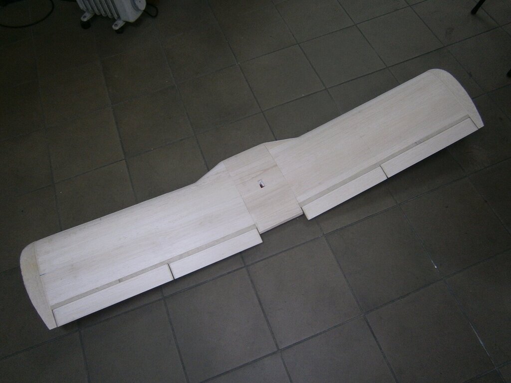

jędrek Opublikowano 24 Czerwca 2021 Autor Opublikowano 24 Czerwca 2021 10 godzin temu, grzegor napisał: Przylot: https:// Dzięki za info. Trochę dalej z robotą 2

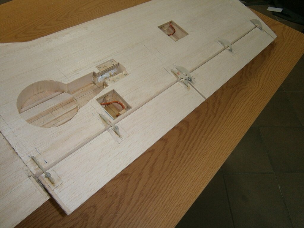

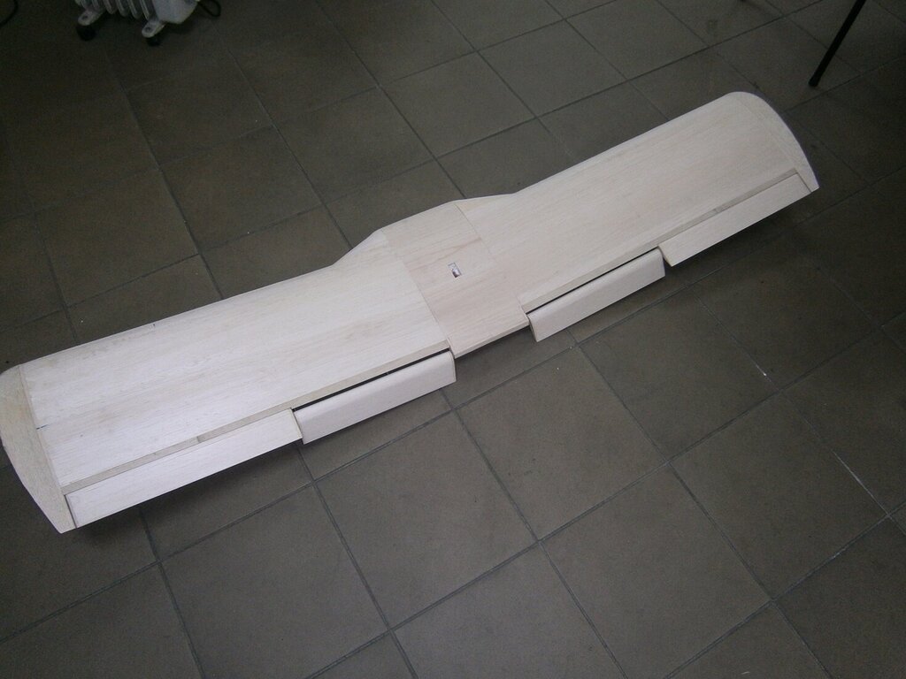

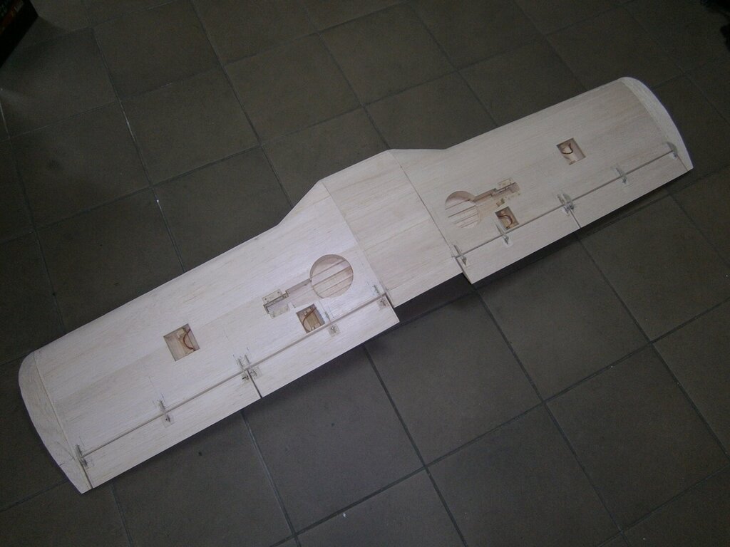

jędrek Opublikowano 30 Czerwca 2021 Autor Opublikowano 30 Czerwca 2021 Zawieszenie lotek i klap zrobione, wszystko już na swoich miejscach?. 3
robert.pilot Opublikowano 30 Czerwca 2021 Opublikowano 30 Czerwca 2021 27 minut temu, jędrek napisał: Zawieszenie lotek i klap zrobione, wszystko już na swoich miejscach? Wklejasz na żywicę?
jędrek Opublikowano 30 Czerwca 2021 Autor Opublikowano 30 Czerwca 2021 31 minut temu, robert.pilot napisał: Wklejasz na żywicę? Tak, wklejone na żywicę 6-minutową.

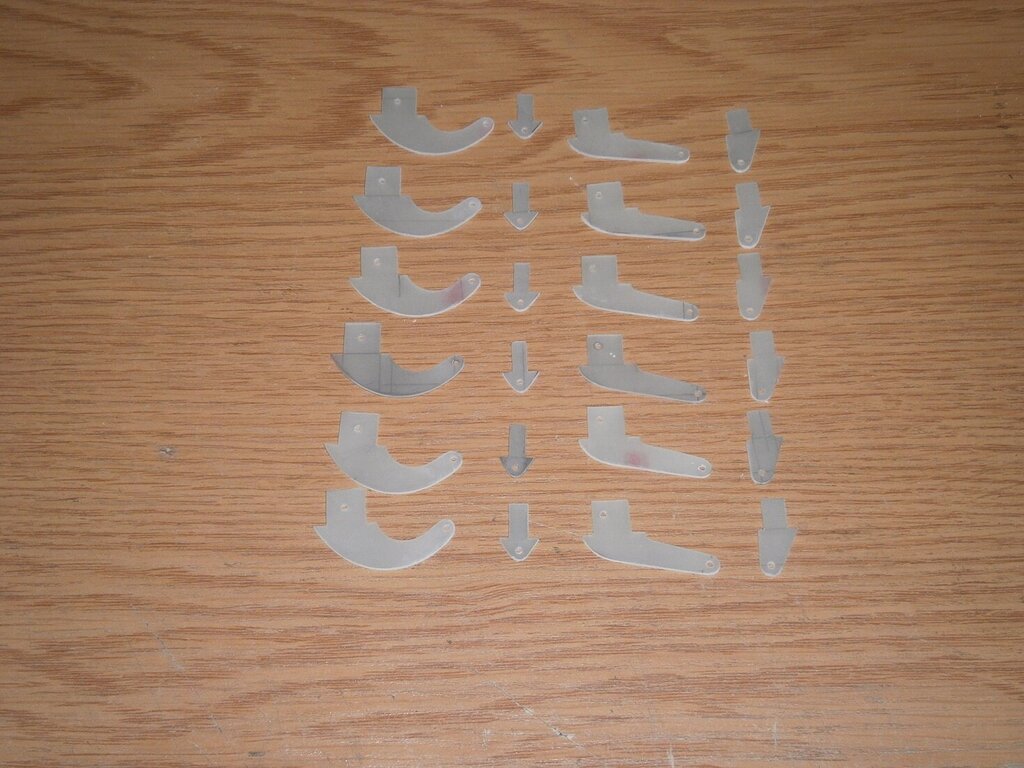

robert.pilot Opublikowano 30 Czerwca 2021 Opublikowano 30 Czerwca 2021 Twoje prace bardzo mnie inspirują, jeszcze jedno pytanko. Kształty zawiasów masz na planach, czy sam wymyślasz?Wysłane z mojego SM-G950F przy użyciu Tapatalka
jędrek Opublikowano 1 Lipca 2021 Autor Opublikowano 1 Lipca 2021 Zawiasy lotek i klap na dostępnych planach to radosna twórczość autorów. Rysowałem na podstawie zdjęć samolotu. 2

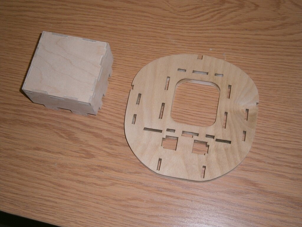

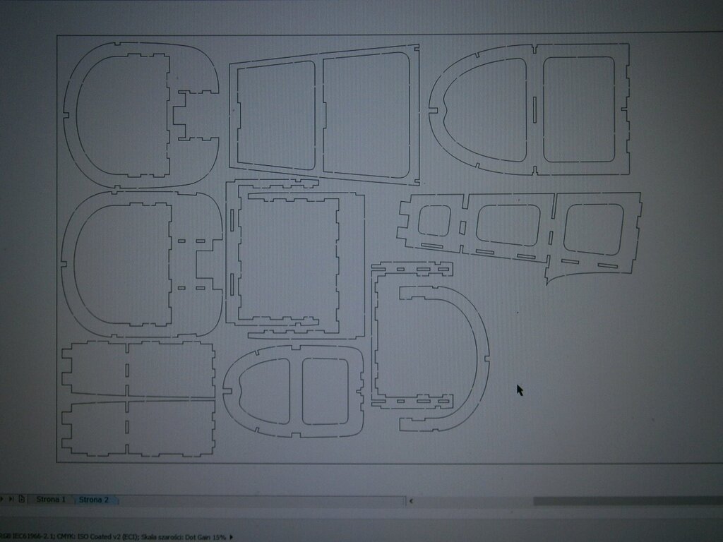

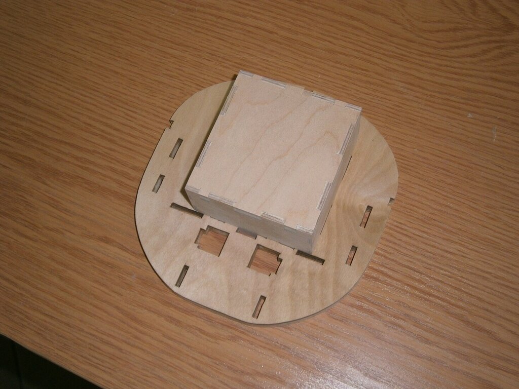

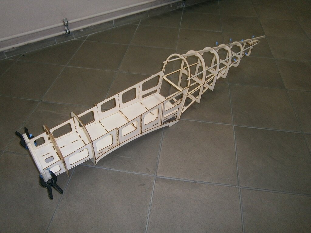

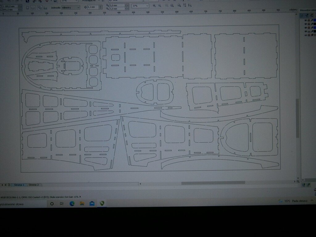

Ta odpowiedź cieszy się zainteresowaniem. jędrek Opublikowano 6 Sierpnia 2021 Autor Ta odpowiedź cieszy się zainteresowaniem. Opublikowano 6 Sierpnia 2021 Witam Powoli zaczynam kadłub, wszystko rozrysowane?. Wręga silnikowa i domek silnika już wycięte, resztę elementów sklejkowych kadłuba będzie wycinać świetlna laubzega. 4 1

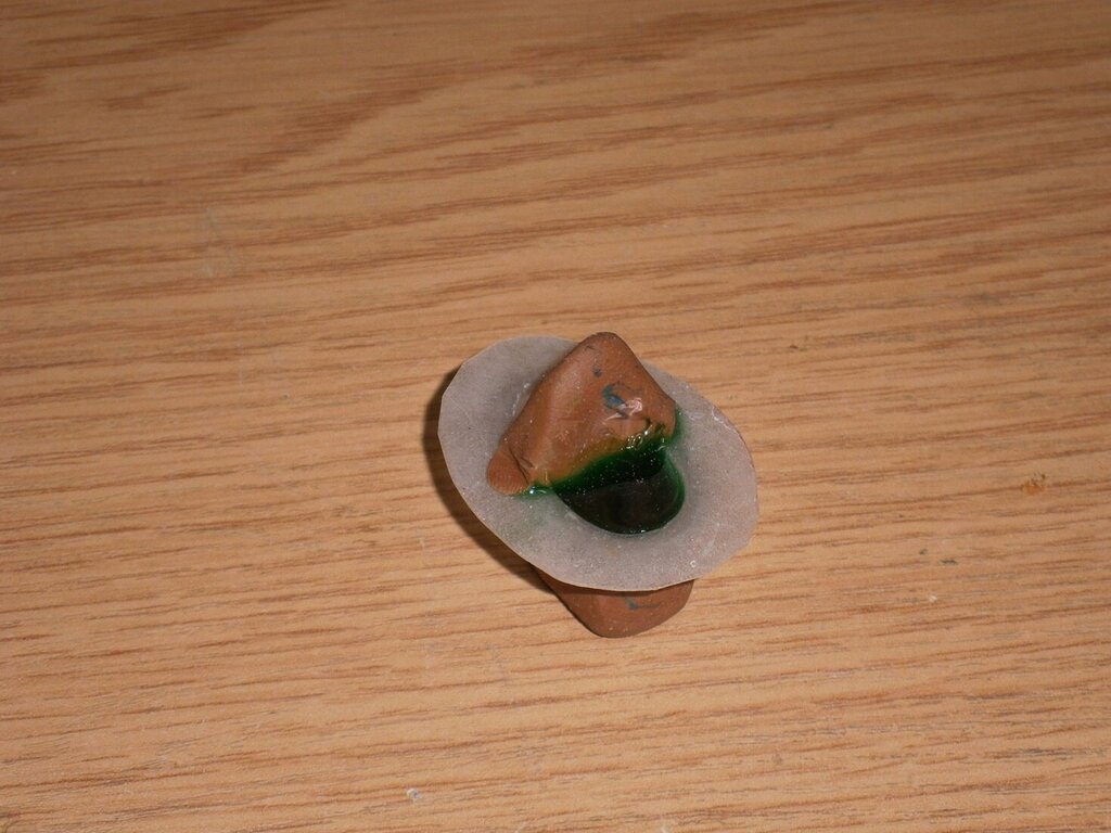

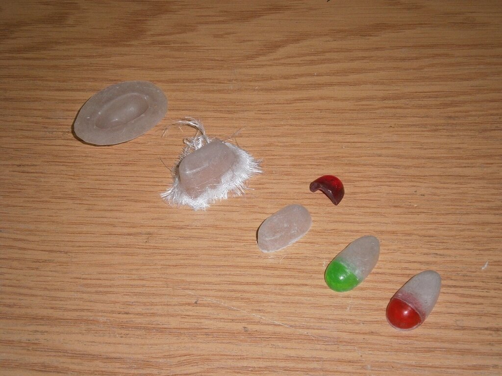

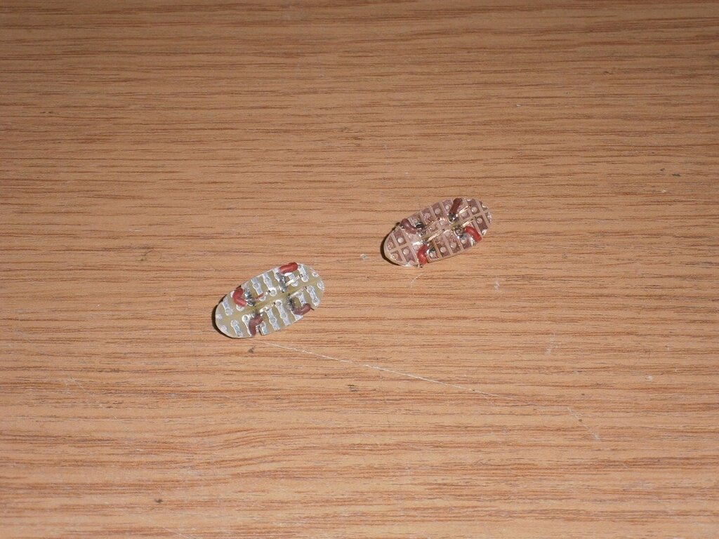

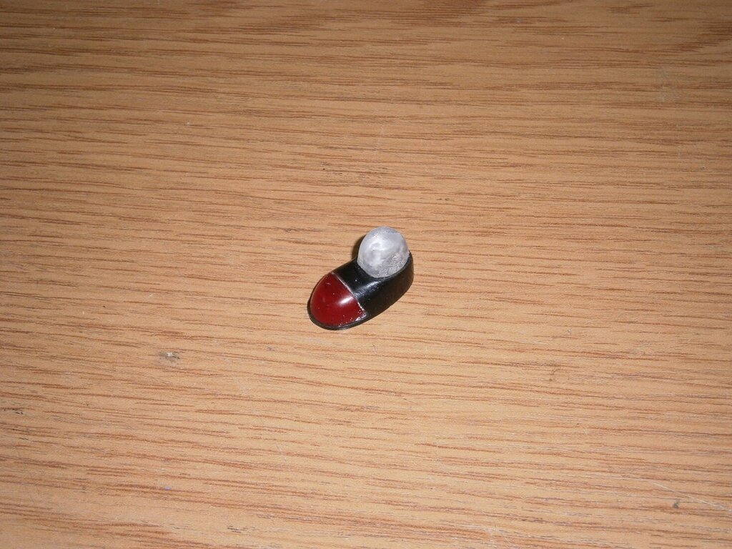

Ta odpowiedź cieszy się zainteresowaniem. jędrek Opublikowano 12 Sierpnia 2021 Autor Ta odpowiedź cieszy się zainteresowaniem. Opublikowano 12 Sierpnia 2021 Elementy kadłuba wysmażone to i trochę pokleiłem. W międzyczasie powalczyłem ze światełkami nawigacyjnymi. Zakupione na Aliex są za duże, więc zrobiłem foremkę na obudowę, ,środek z płytki uniwersalnej i diody 1W. Wcześniej klosze lamp pozycyjnych robiłem z kolorowych rękojeści wkrętaków, ale okazały się za blade. Zakupiłem żywicę do odlewania i barwniki transparentne i odlałem w foremce. lampka nawigacyjna w nowym wydaniu navi n.mp4 5 2
robert.pilot Opublikowano 13 Sierpnia 2021 Opublikowano 13 Sierpnia 2021 Jak pisałem wcześniej, Twoje prace inspirują mnie, w swoim Dromaderze też będę robił podwozie i wahacze coś na Twój wzór... ale teraz z lampkami to przesadziłeś... ??
