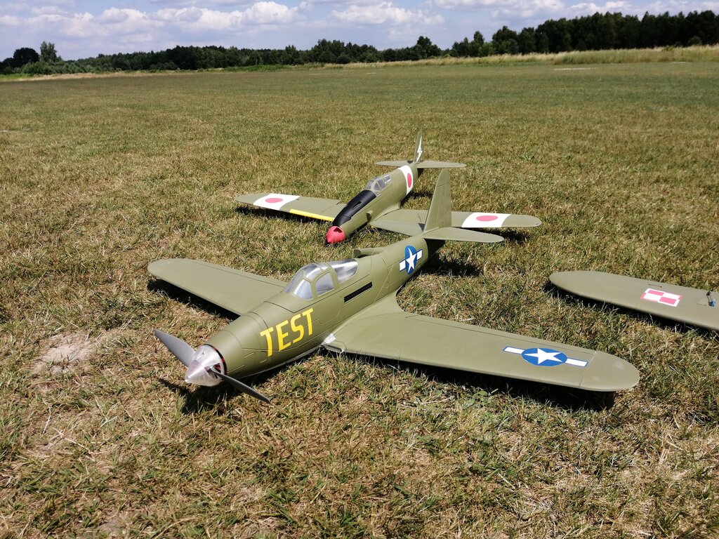

Kingcobra oblatana :)
Przed startem niewielkie problemy techniczne. Kołpaczek skręcony za krótkimi śrubami postanowił odmaszerować. (oblot odbył się bez)
Wyważa się bez problemu. W moim przypadku z pakietami 2x1300 mah jakiś centymetr przed półką z serwami.
Pierwszy start z za dużymi wychyleniami. Udało się bez strat jednak był tak zwrotny, że ciężko było go ogarnąć.
Pamiętajcie aby ustawiać mniejsze wychylenia powierzchni sterowych niż w esiakach :)
Po lądowaniu i zmniejszeniu wychyleń drugi start bez problemów.
Trochę dzisiaj wiało więc za dużo nie polatałem. Trzeba go poustawiać przy bezwietrznej pogodzie.
Zwrotny i szybki model, stabilny przy mniejszych prędkościach.
Większość lotu na połowie gazu aby zapoznać się z modelem.
Kolejny udany projekt Przemka.
Drukujcie :)
Dzięki wielkie za pomoc przy oblocie (Jacek Przemek Bogdan)
Filmik z oblotu też będzie.

Jest i film z oblotu P63. Chociaż powinienem powiedzieć re-oblotu ;)
Super robota Konrad. No i podziękowania dla Jacka za super katapulte ;)
Dzięki za filmik.
Muszę nauczyć się lądować większymi modelami :)
Za mała prędkość, zmienny wiatr, niedoświadczony pilot.
Jeśli chodzi o uszkodzenia przy lądowaniu:
Rozwarstwiło się mocowanie silnika drukowane z ABS.
Prawdopodobnie za mała temperatura wydruku i materiał się słabo połączył między warstwami.
Wieczorem wydrukowałem połamany element oraz kołpak.
Pięknie, pięknie .... rasowy szybki kombat ? brawo dla pilota "drukmajstra" i Przemka "projektmistrza"  ?
Do lądowania na większej prędkości niż ESA i z mniejszym noszeniem niż ESA trzeba się przyzwyczaić, kilka lotów i problemów nie będzie.
ms
A tu całe stadko dotychczasowych projektów. Z tego towarzystwa tylko Wilk jeszcze nie poleciał. I brakuje Karasia.
5 godzin temu, grabek1985 napisał:
@Autsajder1983 czemu drukowałeś z ABSu?
Z ABS wydrukowane ze względu na większa odporność na temperaturę.
4 godziny temu, paulusr napisał:
Gratuluje oblotu! Bardzo dynamiczny model. Wygląda jakby miał trochę problemy ze statecznością podłużną.
Dopiero dwa loty zrobione więc ciężko jest mi na razie cos więcej o nim powiedzieć :) na pewno trzeba się trochę pobawić z ustawieniami aby nie był za nerwowy.
Zwykle PLA tez można wygrzać w piekarniku i wtedy spokojnie wytzymuje temp silnika. Nie potrzeba płacić 4x cene pla dla 1 wydruku. A całego modelu z tego nie ma sensu drukować.

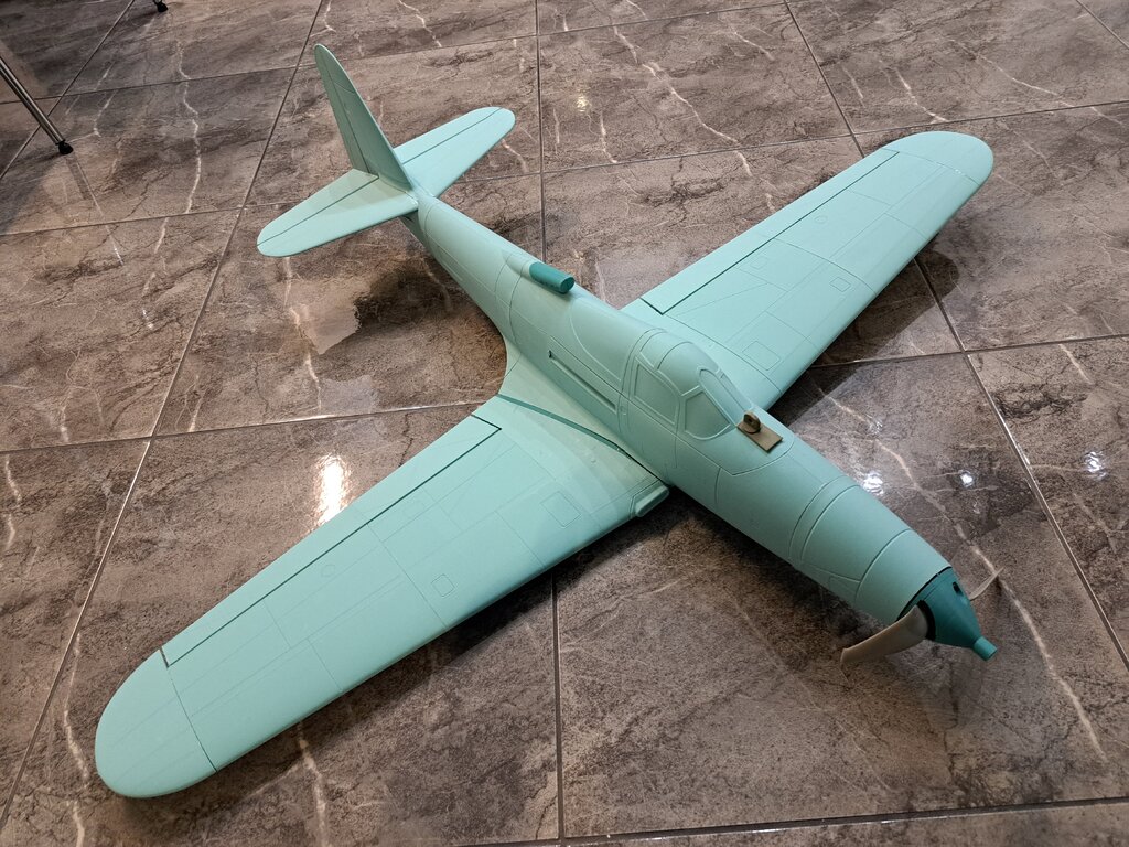

Tak. Moje modele zaprjektowane są do druku w trybie wazy. Bez odrywania dyszy od wydruku. Do tego wymagana jest tylko postawowa kalibracja drukarki. Nawet najprostsza drukarka to ogarnie.
Godzinę temu, grabek1985 napisał:
Podoba mi się że są widoczne linie poszycia, a opcja wazy też super, zwłaszcza jeżeli się drukuje z lwpla ;)
O to właśnie chodzi - aby wykorzystać plusy technologii, i starać się minimalizować negatywne aspekty. Jak już siadam do projektu to dobrze aby model fajnie wyglądał. Ręczne nakładanie linii może być męczące - a ja jak zrobię to raz to każdy model ma już to w gratisie.
