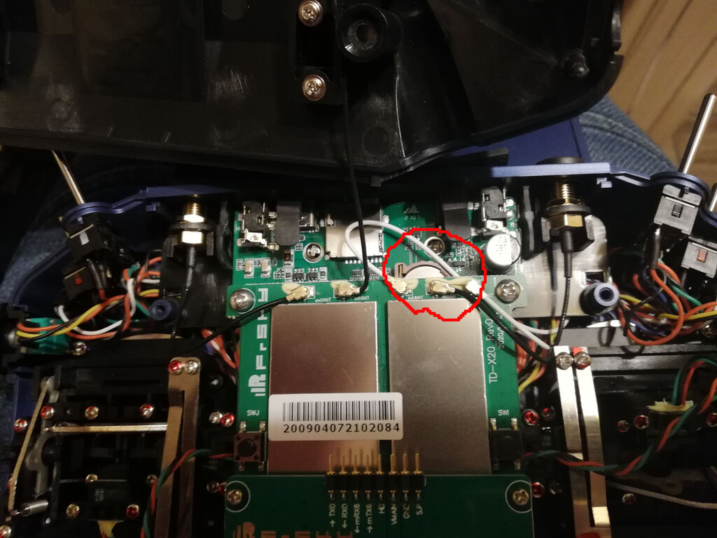

daras Opublikowano 10 Stycznia 2022 Opublikowano 10 Stycznia 2022 Dziś stała się ciekawa rzecz z moją aparaturą. Otóż po włączeniu pojawił mi się komunikat o niskim napięciu baterii systemowej, napięcie w niej spadło do 2,5V. No to zacząłem szukać jaka to też bateria w tej aparaturze jest zamontowana. Niestety nigdzie nie znalazłem odpowiedzi, więc rozkręciłem obudowę odczytałem symbol na baterii (okazało się że takowej nie mam w swoich rupieciach) więc skręciłem obudowę a tu kucha. Aparatura już się nie uruchomiła, pomyślałem że może coś rozłączyłem przy rozkręcaniu No więc ponowna rozbiórka aby sprawdzić co się stało, ale nic nie zauważyłem, jedyny kabelek który jest przymocowany do drugiej części obudowy to kabel od anteny. Wystraszyłem się bo myślałem że aparatura padła na amen, bo przecież nawet komputery uruchamiały się na padniętej baterii. Zacząłem szukać w pobliskich mi sklepach bateryjki i znalazłem jeden jedyny sklep Jula który je posiadał, bateria ma oznaczenie CR1220. Po zamontowaniu ku mojej radości aparatura wróciła do życia. Tak że pamiętajcie aby się zaopatrzyć na zapas w taką bateryjkę bo jak padnie to klops. Poniżej fotka gdzie zamontowana jest ta bateryjka i nie powiem, głupszego miejsca nie dało się dla niej poszukać.
Ryszard_I Opublikowano 10 Stycznia 2022 Autor Opublikowano 10 Stycznia 2022 W sześciomiesięcznym nadajniku to trochę za szybko.
daras Opublikowano 11 Stycznia 2022 Opublikowano 11 Stycznia 2022 Szczerze powiem że od początku ta bateria miała niskie napięcie, ale nie myślałem że jak padnie to nie uruchomię aparatury.
d2f Opublikowano 11 Stycznia 2022 Opublikowano 11 Stycznia 2022 W sześciomiesięcznym nadajniku to trochę za szybko. Któraś wersja, lub zakres wersji, opentx ma w opisie znanych usterek oprogramowania nadmierne drenowanie baterii rtc.Ja osobiście uważałem to za bzdurę, ale 2 wymienione bateryjki w ciągu 4 miesięcy od zasinstalowania tej wersji jednak zastanawiają...
mar_io Opublikowano 11 Stycznia 2022 Opublikowano 11 Stycznia 2022 Temat Baterii, o której piszesz jest powszechny znany. Pisali już dawno o tym na grupie fb oraz na rcgroups. Jest to wina oprogramowania. Zostało to naprawione w najnowszej wersji oprogramowania. Także się nie przejmuj. Puki co można ściągnąć wersję testową ale z tego co ostatnio czytałem ma być niedługo wersja beta. U siebie mam od pół roku cały czas 2.8v a radio mało używane także zobaczymy jak to w sezonie. Edit już jest nawet w najnowszej aktualizacji w oficjalnej wersji v1.0.17 1. RTC battery fix: it consumed way too much when the radio was OFF. 2. Flight mode deletion not being handled correctly resulting in bad FM assignments. 3. Avoid opening and closing Logs at full speed when 2 WriteLogs functions (or more!). 4. Logic Switch Range display fix. 5. Timer countdown edit fix. 6. Ail=>Rud mix fixed on V-Tail models.
