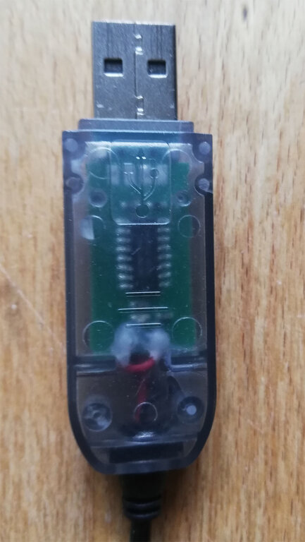

Ryszard_I Opublikowano 22 Stycznia 2022 Autor Udostępnij Opublikowano 22 Stycznia 2022 Do Feniksa masz interfejs podłączany do USB i wymagający sygnału PPM na gnieździe JACK 3,5mm.? Jeżeli tak to musisz podać sygnał PPM z gniazda trenera nadajnika do gniazda JACK interfejsu i musi to być sygnał o właściwej polaryzacji. Jak masz dostęp do oscyloskopu ( kolega lub znajomy) to sprawdź czy gniazdo trenera wystawia sygnał PPM, jak wystawia to podaj ten sygnał do gniazda JACK interfejsu. Jak nadal nie działa to znaczy, że polaryzacja sygnału jest niewłaściwa. Sprawdź w menu nadajnika czy można zmienić polaryzację tego sygnału. Jak nie można to zrób inwerter sygnału. Zdarzają się sytuacje w których sygnał PPM ma właściwą polaryzację a za małą amplitudę i wtedy też mogą być problemy z działaniem symulatora. Daj foto tego interfejsu od Feniksa. Odnośnik do komentarza Udostępnij na innych stronach Więcej opcji udostępniania...

Ryszard_I Opublikowano 22 Stycznia 2022 Autor Udostępnij Opublikowano 22 Stycznia 2022 No właśnie koledze nie działa przez zwykłe USB i nie wiemy jaki ma interfejs. Dawno temu używałem interfejsu do Aerofly który obsługiwał XTR G2 FMS oraz PhoenixRC i działał po PPM a wygląda to tak jak w załączniku. Krzysiek, to może spróbuj pomóc Darkowi w uruchomienia Feniksa przez USB. Napisz jakiego używasz emulatora. Skoro Multiflight działa przez USB to i Feniks powinien działać. Ja korzystałem z tego interfejsu co na foto i po ppm działał z symulatorami wyszczególnionymi na naklejce interfejsu. Dzisiaj edytowałem post ponieważ postanowiłem sprawdzić działanie Feniksa z dwoma nadajnikami a mianowicie Graupner MC-32 oraz Jeti DC-24. Graupner działa tylko i wyłącznie przez gniazdo DSC które wystawia sygnał PPM taki jak na foto poniżej. Graupner po USB widoczny jest jako COM (USB-UART) i Feniks go nie widzi żądając interfejsu na USB. Natomiast nadajnik Jeti który w swoim menu ma opcję pracy jako "Joystick" widoczny jest jako kontroler uniwersalnej magistrali szeregowej pod nazwą "Urządzenie kompozytowe USB" i Feniks również go nie widzi. Czyli potrzebny jest emulator. Dla sygnału PPM takim emulatorem sprzętowym jest interfejs USB. Czy mówiąc o emulatorze Krzysiek miał na myśli emulator sprzętowy czy programowy? Odnośnik do komentarza Udostępnij na innych stronach Więcej opcji udostępniania...
daras Opublikowano 23 Stycznia 2022 Udostępnij Opublikowano 23 Stycznia 2022 Kiedyś miałem taki jak na w/w zdjęciu, ale mi się zapodział i kolega mi podarował taki z kabelkiem na stałe bez przełącznika. Z wcześniejszą aparaturą turnigy mi działał, na obecnej aparaturze niestety nie chce. Odnośnik do komentarza Udostępnij na innych stronach Więcej opcji udostępniania...
