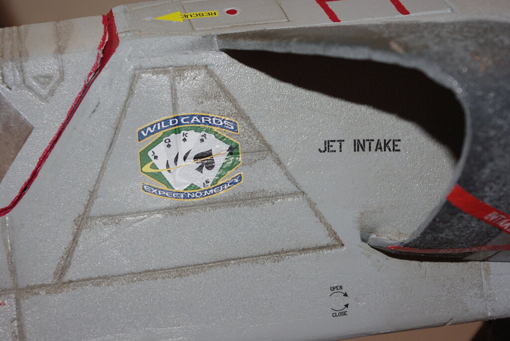

i drukowałem dzisiaj na biurowej drukarce laserowej  Canon -  papier  (i biały i przezroczysty) się ślizgał, drukarka laserowa brudziła, nie wszystkie druki wyszły dobrze, drukarka pewnie do czyszczenia (3x14zł do kosza ? )
A ten biały papier to nie do końca taki biały bo próba wykazała, że jednak ta biel lekko prześwituje. Dzisiaj będę nakładał kalkomanie to zobaczę jak ta biel mocno będzie prześwitywać (skrzydło malowane kolorem brązowym).

 Skorzystałem ze wszystkich możliwych ustawień - na mojej drukarce najlepiej wyszło na ustawieniu druku w funkcji "foto" i wskazaniu druku na folii.
