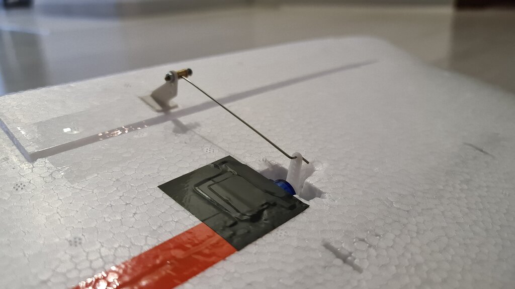

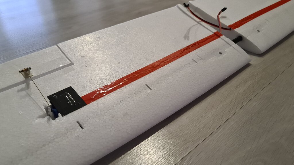

Patryk Sokol Opublikowano 26 Maja 2021 Opublikowano 26 Maja 2021 Spoko to wygląda Ale polecałbym użyć kropli kleju zabezpieczającego gwinty na śrubkach i nakrętkach przy cięgnach. Tylko takiej naprawdę małej kropli i tylko niebieskiego kleju, takiego jak np. tego:https://www.castorama.pl/klej-technicqll-anaerobowy-uniwersalny-10-g-id-98359.html Mała kropla nie przeszkodzi Ci w robieniu regulacji po oblocie, a może Cię uratować przed rozkręceniem cięgna (i to się tyczy zawsze gdy jest taka regulacja cięgien)
Fiflet Opublikowano 27 Maja 2021 Autor Opublikowano 27 Maja 2021 Pomyślałem o tym na samym początku. Zabezpieczyłem to malutką kroplą Kropelki tak aby nie skleić wszystkiego i mocno się trzyma.
Patryk Sokol Opublikowano 27 Maja 2021 Opublikowano 27 Maja 2021 Godzinę temu, Filip2010 napisał: Pomyślałem o tym na samym początku. Zabezpieczyłem to malutką kroplą Kropelki tak aby nie skleić wszystkiego i mocno się trzyma. No tylko po kropelce będzie gorzej z regulacją. Ale jak w neutrum serwa lotka, albo ster znajduje się w neutrum, to prawie na pewno będzie OK

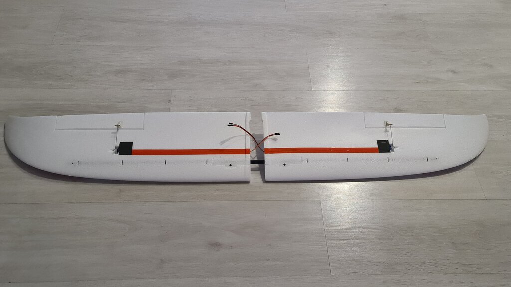

Fiflet Opublikowano 27 Maja 2021 Autor Opublikowano 27 Maja 2021 Napotkałem problem, dość prosty. Gdy podłączyłem lotki kablem Y to serwa przy wychylaniu wariują, a podpięte pojedyńczo działają OK. Jak zmiksować kanał 1 z 5 tak aby na obydwu było tak jakby było podłączono pod jeden kanał? Próbowałem się tym bawić i jedna wychyla się OK a druga troszeczkę i to tylko w jedną stronę. Jakie ustawienia dobrać w zakładce Mix? Aparatura to FlySky FS-i6x, a odbiornik to FS-ia10b.
Fiflet Opublikowano 27 Maja 2021 Autor Opublikowano 27 Maja 2021 Tu nie jest to dobrze wytłumaczone mi chodzi o ustawienie Pos. mix i Neg. mix.
robertus Opublikowano 27 Maja 2021 Opublikowano 27 Maja 2021 Dajesz na 100% Wtedy wychyla się tak samo.
Fiflet Opublikowano 27 Maja 2021 Autor Opublikowano 27 Maja 2021 U mnie 1 serwo działa ok w obie strony a drugie tylko w jedną.
