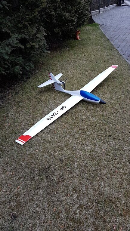

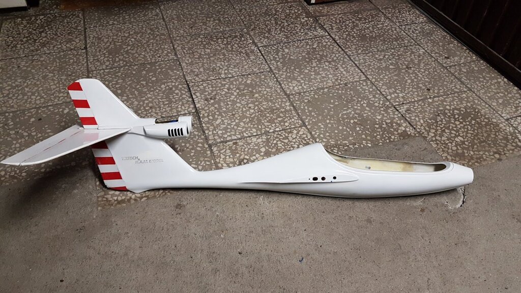

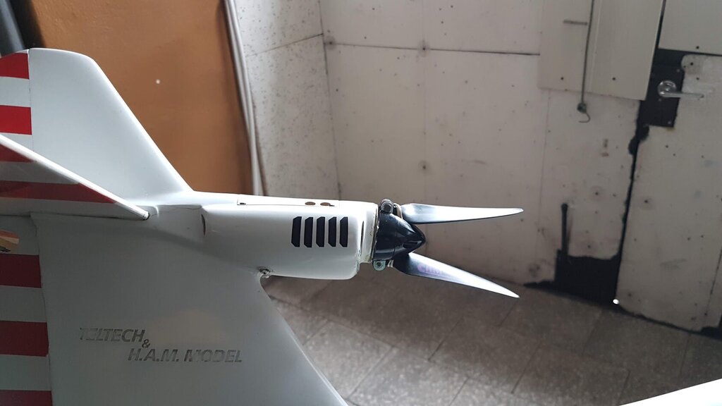

Marcin Opublikowano 4 Maja 2021 Opublikowano 4 Maja 2021 Mam ja sobie taki model jak na zdjęciach i mały problem z kątami silnika. Model w locie bez silnika jest ok, w miarę wyważony i wytrymowany, nawet czasem termikę nim złapię ( a dobry w tym nie jestem...). Problem jest z silnikiem - po dodaniu gazu na samym początku model nurkuje lekko, aż nie dostanie prędkości i nie zacznie się samoczynnie wznosić. Efektem są trudne starty z ziemi (ma kółko) bo szoruje dziobem po trawie i potrzebuje full zaciągniętego steru wysokości żeby złapał powietrze i się poderwał. Obstawiam, że kąt silnika jest zły. Tzn powinien pokazywać w dół, żeby na początku dociskał ogon i tym samym cały model leciał w górę? Na foto widać, że jest lekko skierowany już w dół, ale może trzeba więcej? Za dużo pola do manewru nie mam bo się belka ogonowa potem wtrąca Podpowiecie coś?
latacz Opublikowano 5 Maja 2021 Opublikowano 5 Maja 2021 Na logikę to moooocno w dół. Silnik masz powyżej sc i powyżej osi modelu. Siła ciągu działa na dużym ramieniu pochylając model w dół. Mała prędkość -nie ma jeszcze siły nośności skrzydła która by łącznie ze statecznikiem niwelowała ten moment pochylający -a moment jest natychmiast po włączeniu napędu. Pochyl silnik mocno w dół -nawet niech oś silnika prawie patrzy na SC. (sc w sensie także wysokość sc) Albo miksuj do gazu klapy lekko w dół i wys w górę. A głównie -przy tym układzie napędu dodawaj gazu pomału i ostrożnie -bo szarpnięcie mocy będzie powodować nurkowanie. Im wolniej model leci -tym bardziej nerwowy będzie po dodaniu gazu. Nurkowanie po dodaniu gazu -to zachowuje się trochę jak dolnopłat tylko o wiele mocniejszy moment pochylający od silnika.

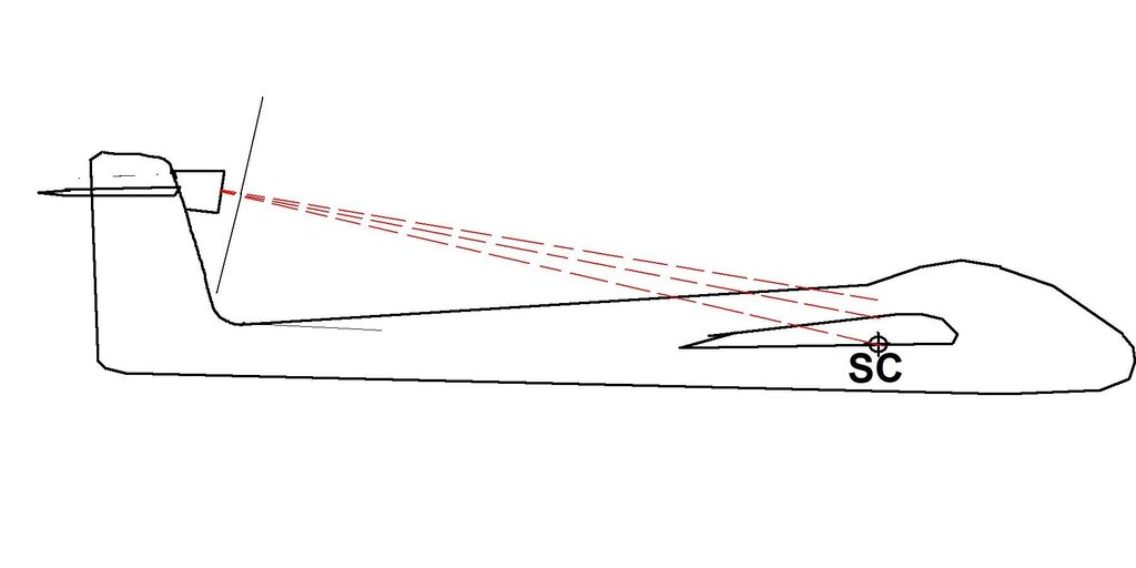

latacz Opublikowano 6 Maja 2021 Opublikowano 6 Maja 2021 na początek -sprawdź gdzie masz sc w modelu złożonym jak do lotu. zaznacz sc kropką na kadłubie. wyznacz środek wysokości kadłuba w miejscu sc. z osi silnia pociagnij nitkę -ma celować w ten punk osi kadłuba w miejscu sc lub około 1-2 cm wyżej. zacznij od wyżej -próbny lot i znowu. wieczorem jakiś rys może zrobię ...

mozzo Opublikowano 6 Maja 2021 Opublikowano 6 Maja 2021 Oryginał ma statecznik nad gondolą silnika z tego co widzę. Może tu jest klucz do zachowania Twojego modelu. Na zdjęciach innych makiet Windex'a nie widać by skłon silnika był jakiś drastyczny.
Marcin Opublikowano 6 Maja 2021 Autor Opublikowano 6 Maja 2021 Oryginał ma statecznik jak mój model Sam się naszukałem ale są 2 typy: Windex 1100 (prototyp) i potem Windex 1200. Mój jest wzorowany na 1100. 10 godzin temu, Czaro napisał: Nigdzie nie pisałem o przestawianiu statecznika. W swoim czasie zastanawiałem się nad właściwym kątem statecznika w stosunku do samego skrzydła. Tylko, czy jest to do zrobienia jeśli nie znamy profilu? Chociaż poszukam gdzieś w sieci, może coś o tym modelu się znajdzie....
latacz Opublikowano 6 Maja 2021 Opublikowano 6 Maja 2021 coś w tym stylu -choć trochę dziwnie to wygląda ... -przy stosunkowo długim kadłubie to pochylenie śmigła jest mniejsze i mniej rzuca się w oczy

Marcin Opublikowano 7 Maja 2021 Autor Opublikowano 7 Maja 2021 Haha, nie zdziwiłbym się. Swoją drogą model kupiłem z silnikiem w dziobie ale postanowiłem, że ma wrócić do korzeni No i kwestia napędu - tam 9 cali łopatki śmigła stałego wchodzą na styk, jak dasz składane to już potrafi walić w podstawę statecznika więc jakiekolwiek pochylanie silnika w dół jeszcze bardziej to pogłebia. Aktualnie mam tam XPower F2919/10 z 8 calowym smigłem składanym na 3s ale aż się prosi o więcej mocy. Cieżko znaleźć silnik lekki, wydajny i z maksymalną średnicą śmigła 8cali.
