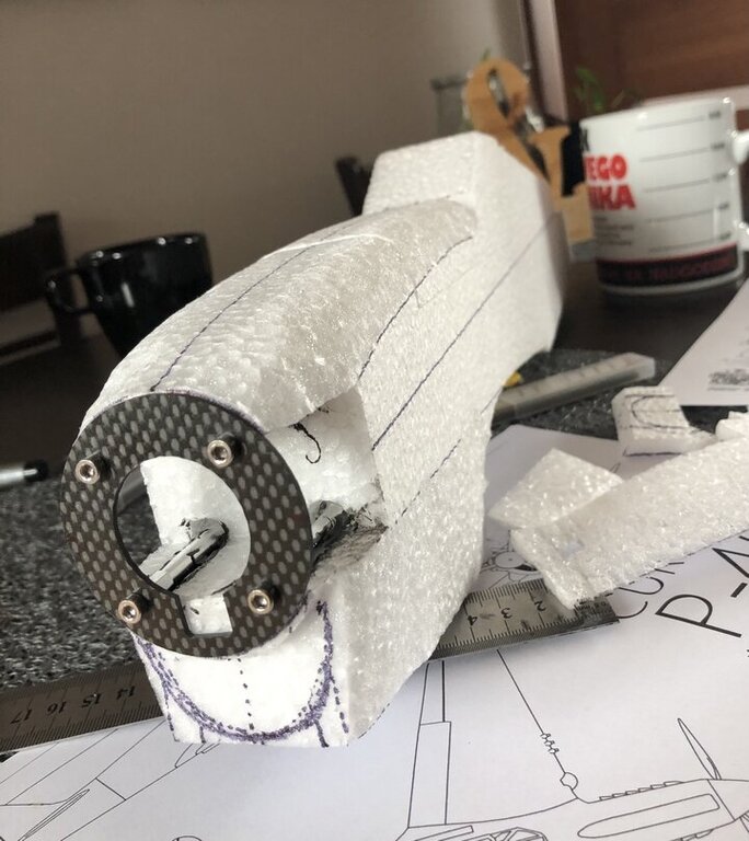

Musiałem trochę dokleić pianki aby chłodnica była większa

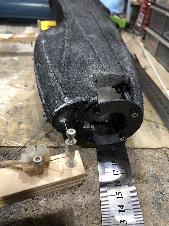

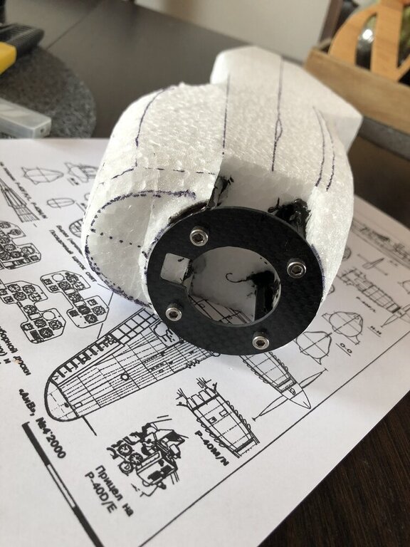

zrobiłem też własne mocowanie silnika, które bardzo dobrze sprawdziło się w typhoonie

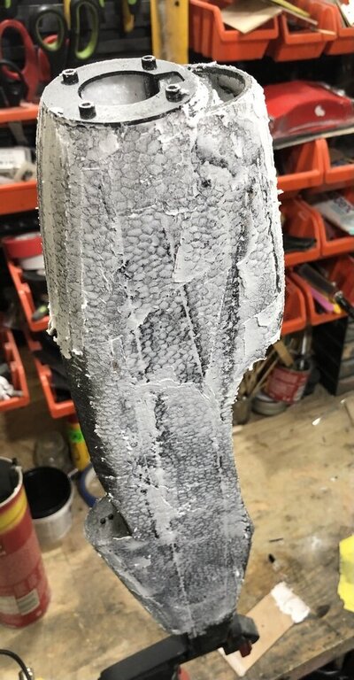

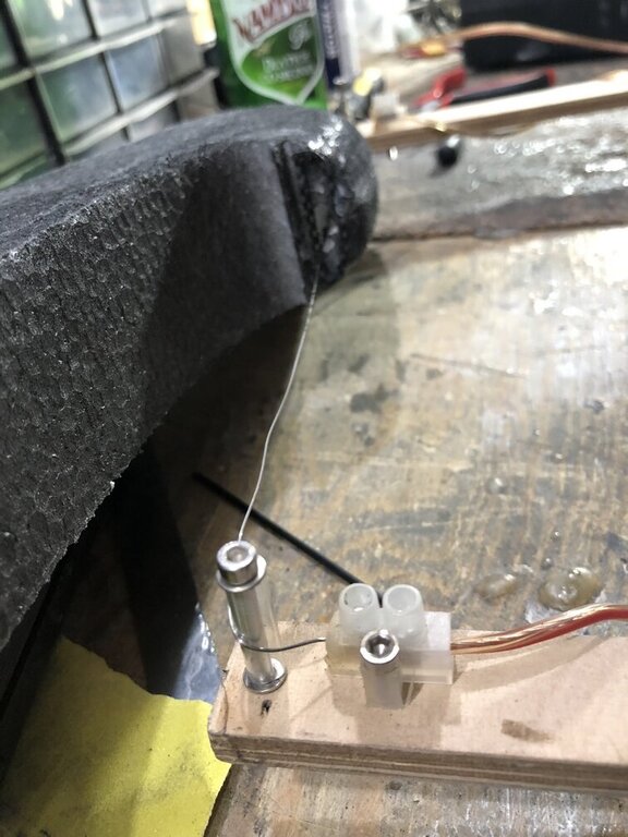

Pręciki węglowe wklejone w kadłub i skrzydło. Wyciąłem też wlot i wylot powietrza pod silnikiem, będzie mi łatwiej zachować kształt podczas wycinania środka drutem. Przetestuję też lekką szpachlę którą polecono mi do modeli. Nie wiem czy się sprawdzi i czy nie będzie odpadać, w końcu model nie będzie posiadał podwozia.

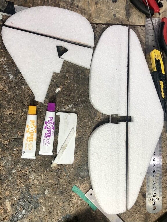

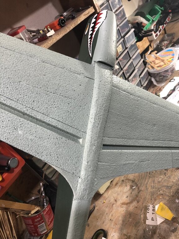

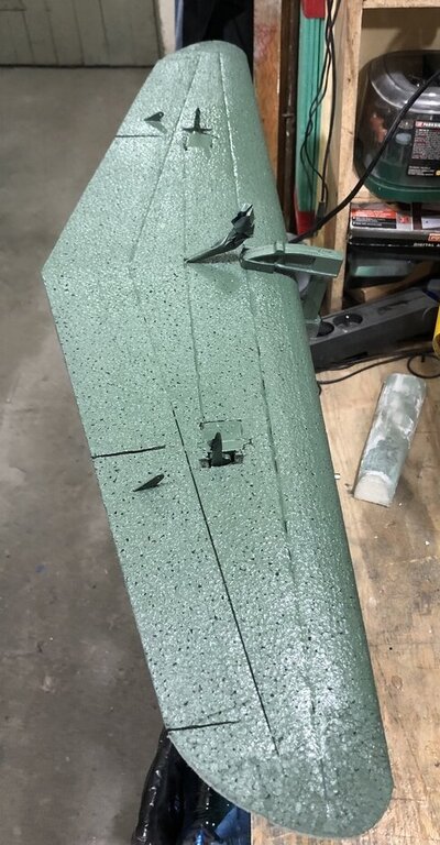

Powoli do przodu :) Główne kolory zostały dobrane, tylne usterzenie wzmocnione pręcikami szklanymi i wstępnie oszlifowane

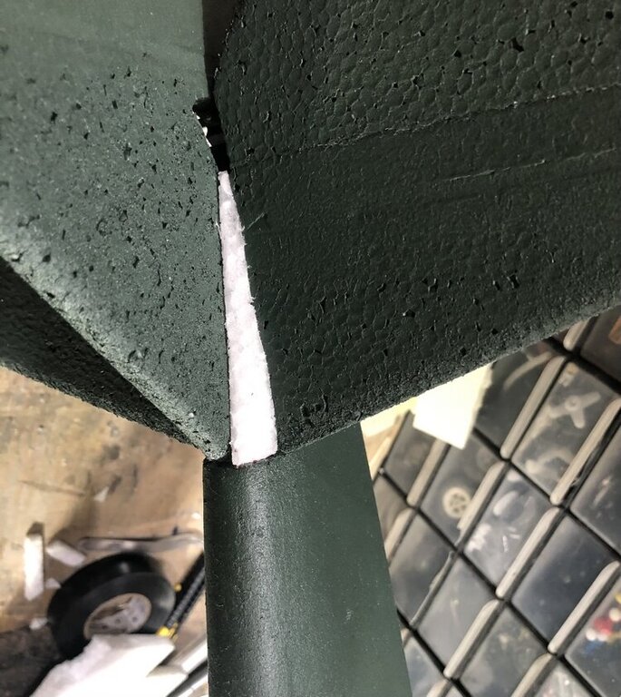

Zapytam z ciekawości i przekory ?
Czemu stosujesz dwuskładnikowy mocny klej do klejenia modelu z miekkiego EPP? To trochę jak zalewanie betonem stalowej struktury stojącej na... piasku.
Chyba to trochę przyzwyczajenie z większych modeli, z doświadczenia wiem że takie połączenie wytrzyma wiele, chociaż pewnie wystarczył by klej ca jak w kadłubie i skrzydłach ;)
Rozwiń
To jest EPP czyli polipropylen, który jest powierzchniowo nieaktywny.
Jest kilka sposób na klejenie - ale żadna z nich nie bazuje na klasycznej adhezji. Wymienione klejenie CA polega na tym, że klej wnika w pory powstałe po przecięciu kuleczek i łączy mechanicznie. Jak użyjesz lepkiego kleju który nie "zwilży" odpowiednio powierzchni EPP to się do niego nie przyklei a właściwie nie przyczepi. Można aktywować powierzchnię termicznie lub chemicznie - ale to wymaga dodatkowych zabiegów.
Dlatego IMHO stosowanie gęstych/strukturalnych klejów do EPP to kiepski pomysł.
Dzięki japim  za wskazówki, napewno zastosuje się do nich przy następnym piankowcu ;)

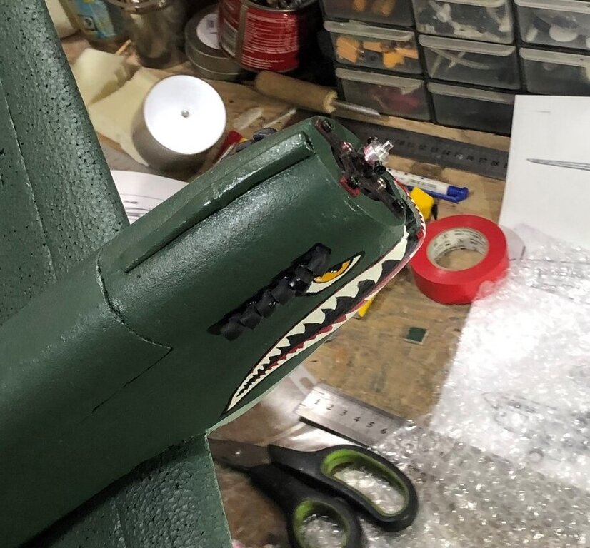

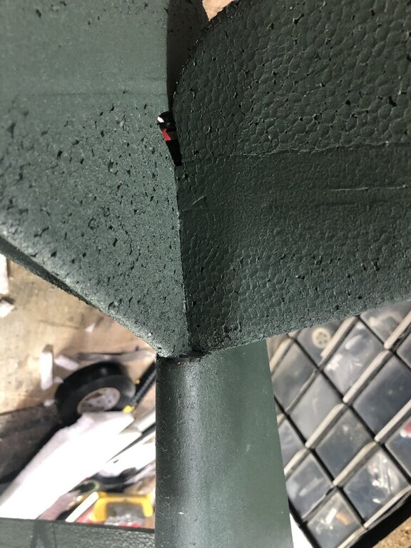

Prace powoli idą do przodu, skleiłem usterzenie tylne i na taśmę przyłapałem do kadłuba w celu wstępnego wyważenia aby nie wycinać za dużo środka pod osprzęt. Zrobiłem charakterystyczne wgłębienia za kabinką. Do tego celu użyłem cieniutkiej blaszki ze złocistego napoju :) Uzbroiłem i pomalowałem skrzydło i ze styroduru wytoczyłem na wiertarce kołpak który mam plan zamontować na śmigle które będzie na propsaverze. Nie wiem czy taki wynalazek się sprawdzi więc potestuje to w typhoonie.
Szpachla na epp ..to tak  średnio ,zbyt elastyczne podłoże  .Lekka szpachla na  styropian lub styrodur jak najbardziej i tak robił kiedyś np śp Papcio Kilovatt  .
Tutaj zapewne z czasem pojawią się popękania i nie żebym był złym prorokiem wypadnięcia szpachli z dołków miedzy kulkami pianki  co dodatkowo zauważalnie wykruszy farbę....tracisz największy atut tej pianki czyli odporność na uderzenia,wgniecenia itp  .  A ze szpetną powierzchnią EPP ciężko wygrać , można przyprasować co nie co żelazkiem .
Mimo to jestem ciekaw trwałości tego rozwiązania .
Może żyłem w błędzie .... :)
Też myślę że bardzo szybko będą odpryski i pęknięcia, jednak nie przeszkadza mi to, od latania bardziej lubię budować i testować różne technologie. Pianka dostała już trochę farby, przykleiłem też usterzenie tylne. Czas zabrać się za dodatki jak wydechy, prosty kokpit, ulepić pilota itd. Elektronika już prawie ogarnięta, użyłem małego regla dronowego wielkości paznokcia i BEC 3A jeszcze mniejszy, obie płytki siedzą w "paszczy" dla dobrego chłodzenia :)

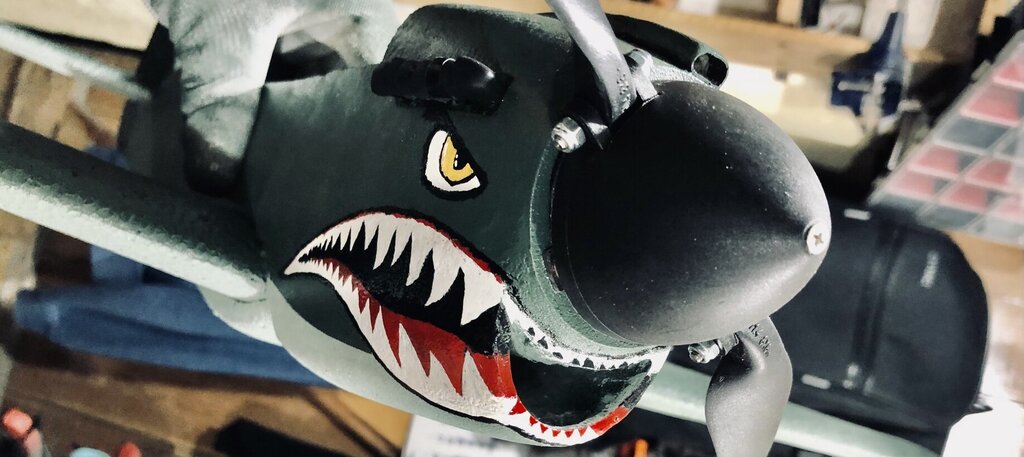

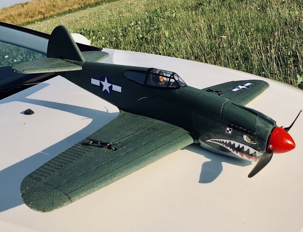

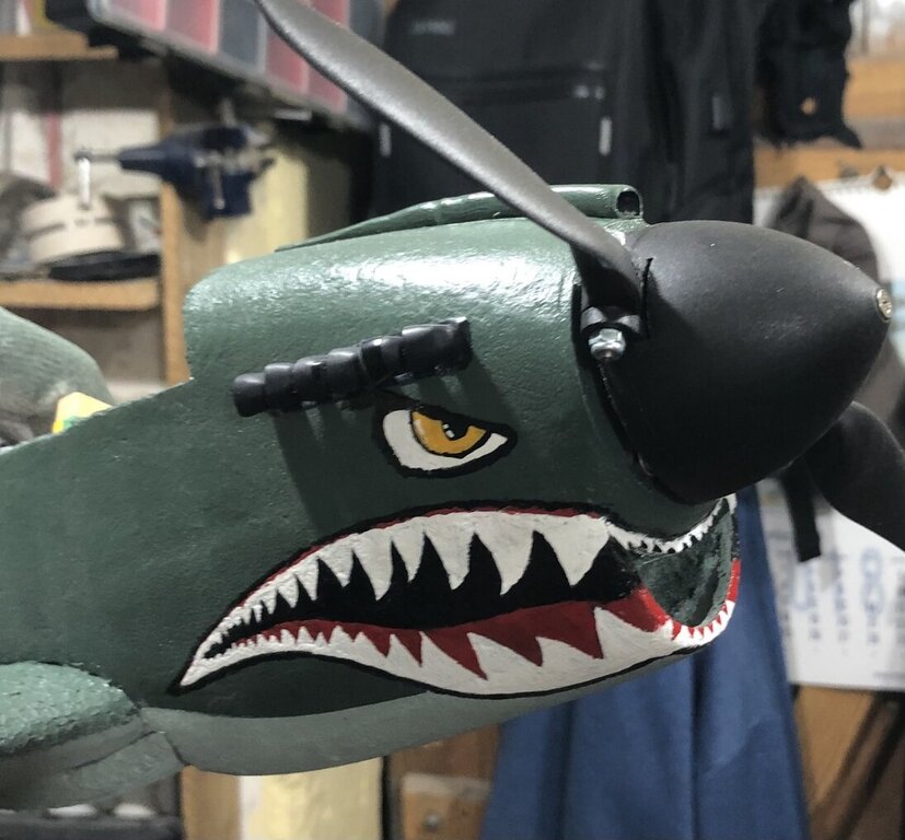

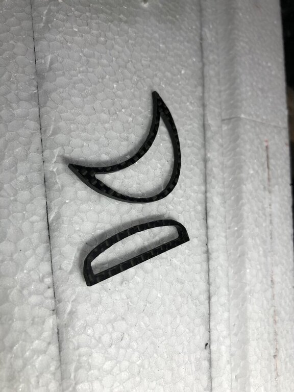

Różnica jest znaczna, jak się będzie zachowywać ta szpachla okaże się podczas eksploatacji modelu. Zabrałem się za detale, kolektory wydechowe oraz wlot powietrza zrobiłem z rurek termokurczliwych, pilota ulepiłem z modeliny, oraz uzupełniłem pianką braki.
  • Lubię to 3

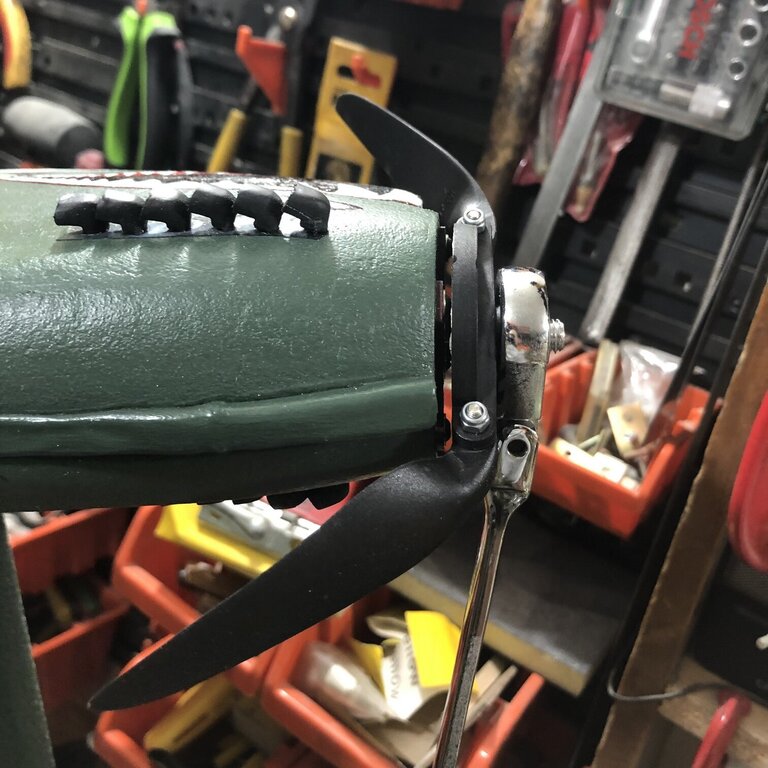

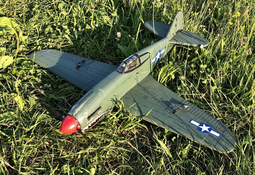

Założyłem śmigiełko składane 8x6 ponieważ kołpak w miarę pasował do reszty. Zazwyczaj oblot modelu robię gdy jest cały skończony i pomalowany, jednak w tym wypadku nie mogłem się doczekać. Jestem bardzo zadowolony z tego jak lata i jak przyśpiesza. Wiem wiem jak zacznę latać w ESA to nie będę miał takiej mocy pod ręką. Waga do lotu wyszła 640g, a więc gotowy będzie ważył coś około 650g
  • 3 tygodnie później...
Dodałem jeszcze linie podziału, oznaczenia itd. Model skończony, teraz czas pomyśleć nad czymś co będzie zgodne z regulaminem ESA. Silnik pod 3s już kupiłem, więc muszę wybrać model, przez zimę zbudowac 2-3 sztuki i od przyszłego sezonu latać na zawodach :)
