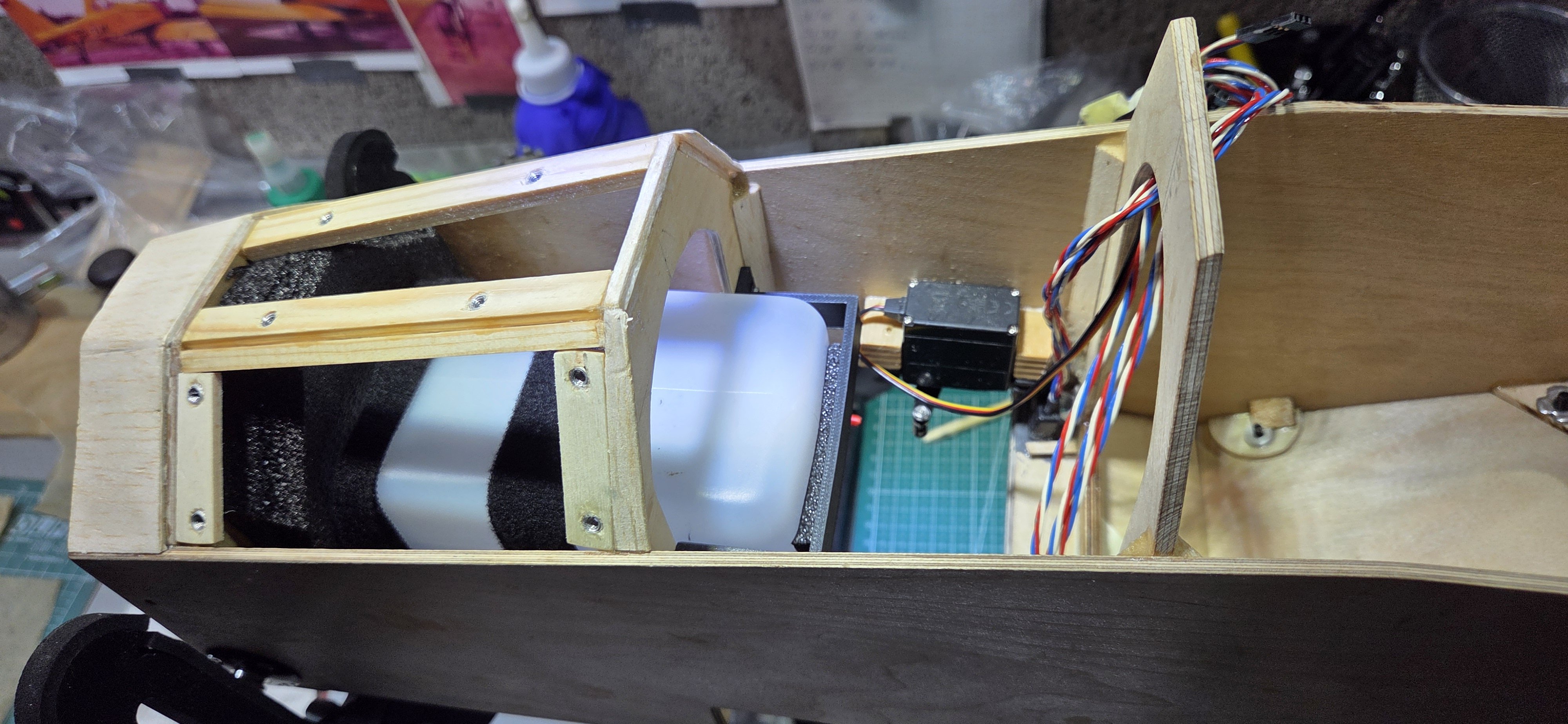

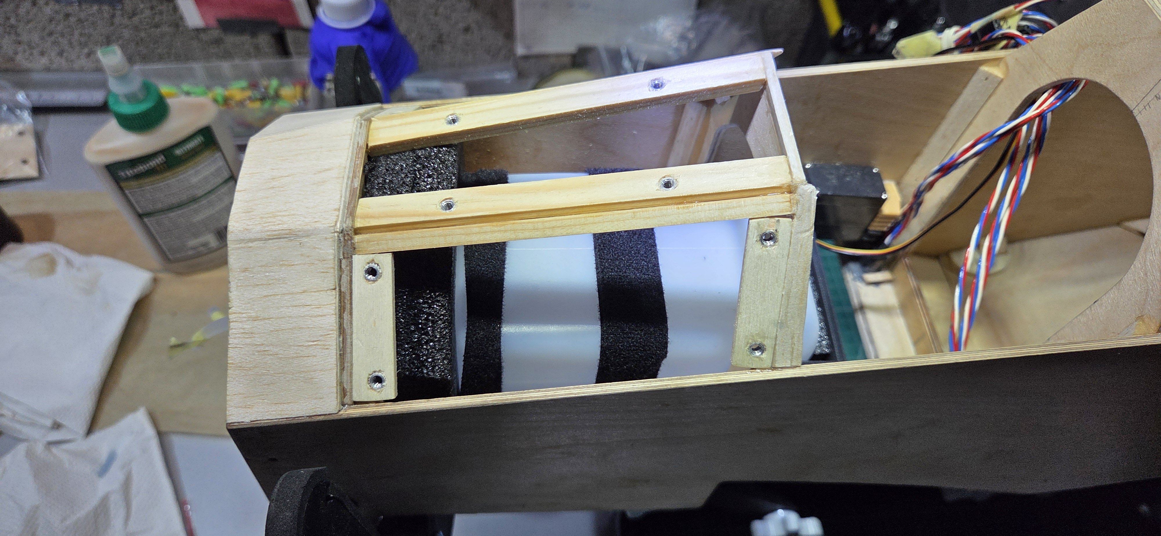

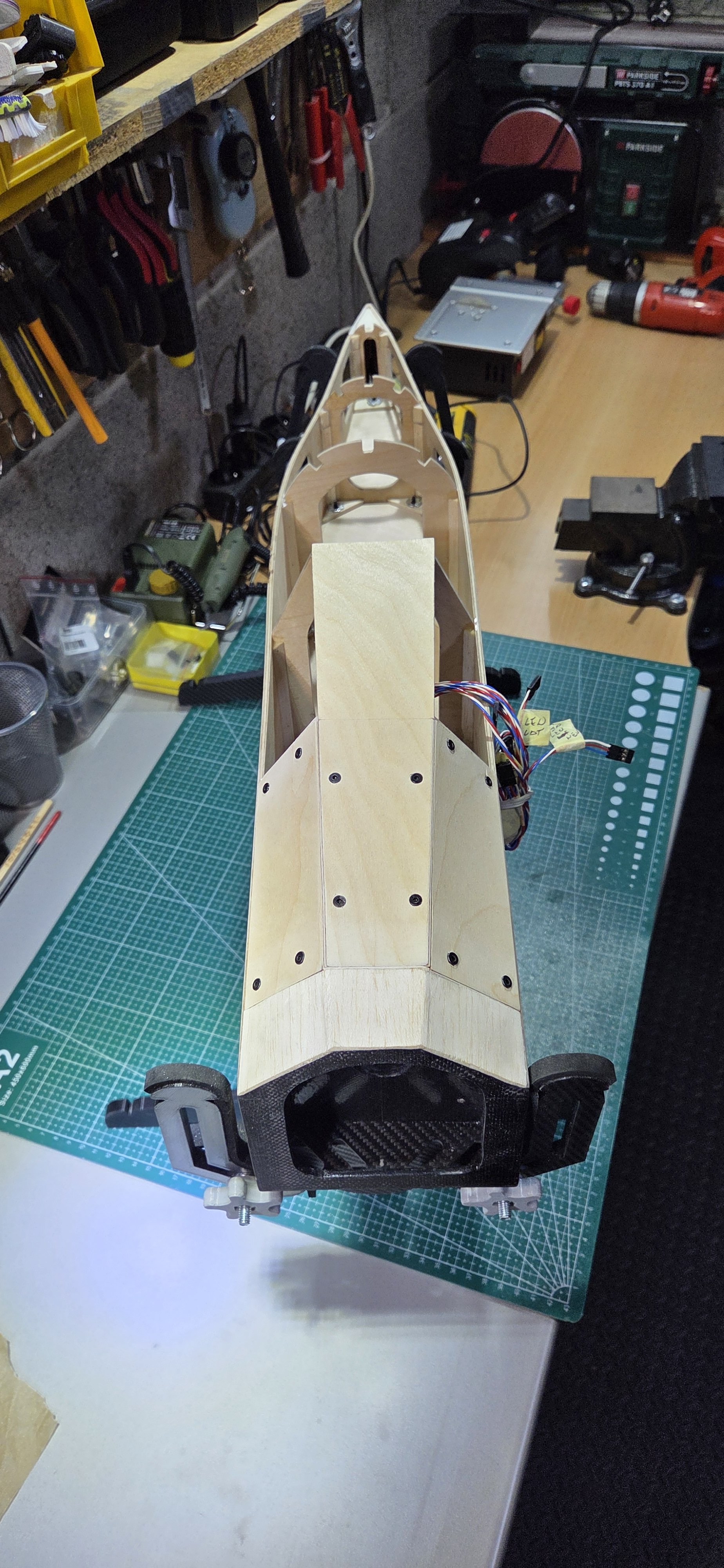

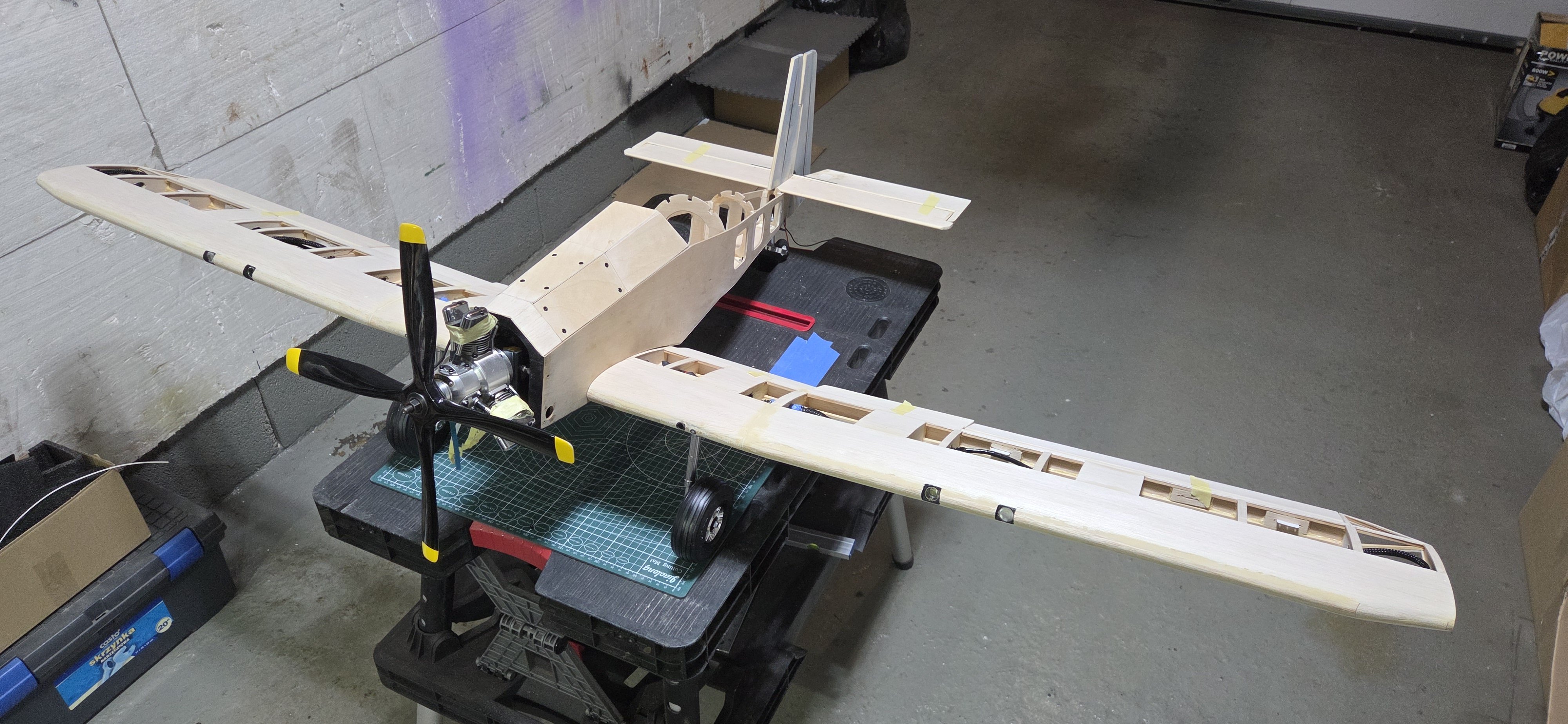

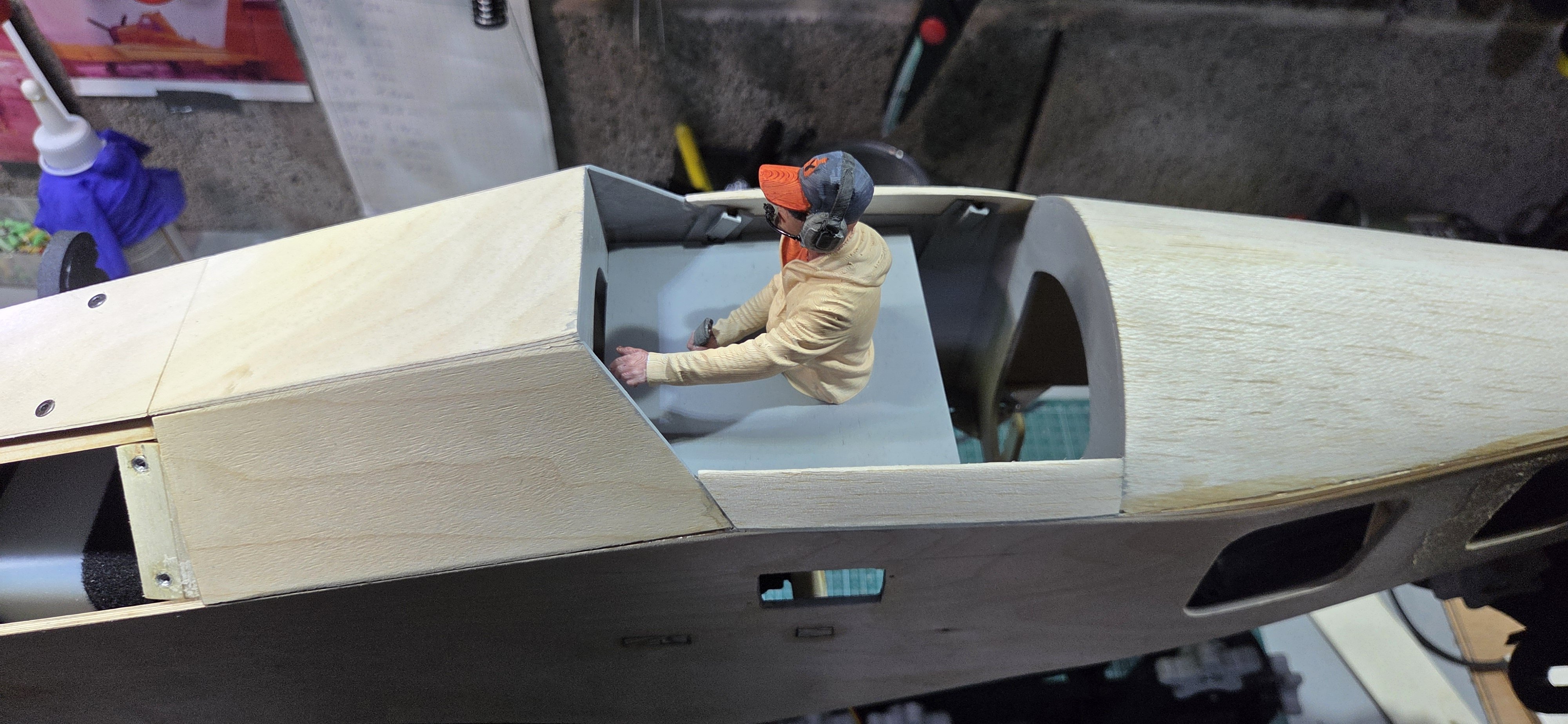

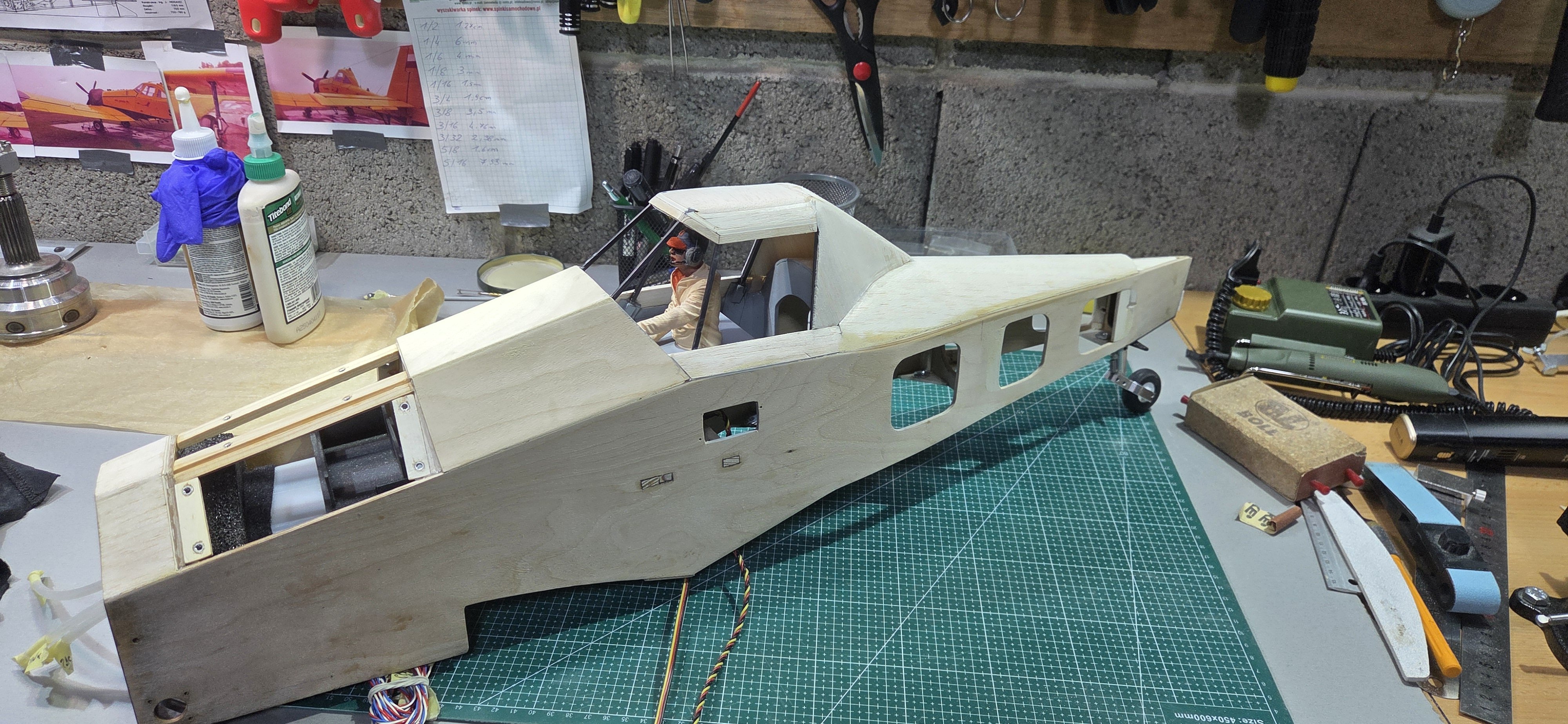

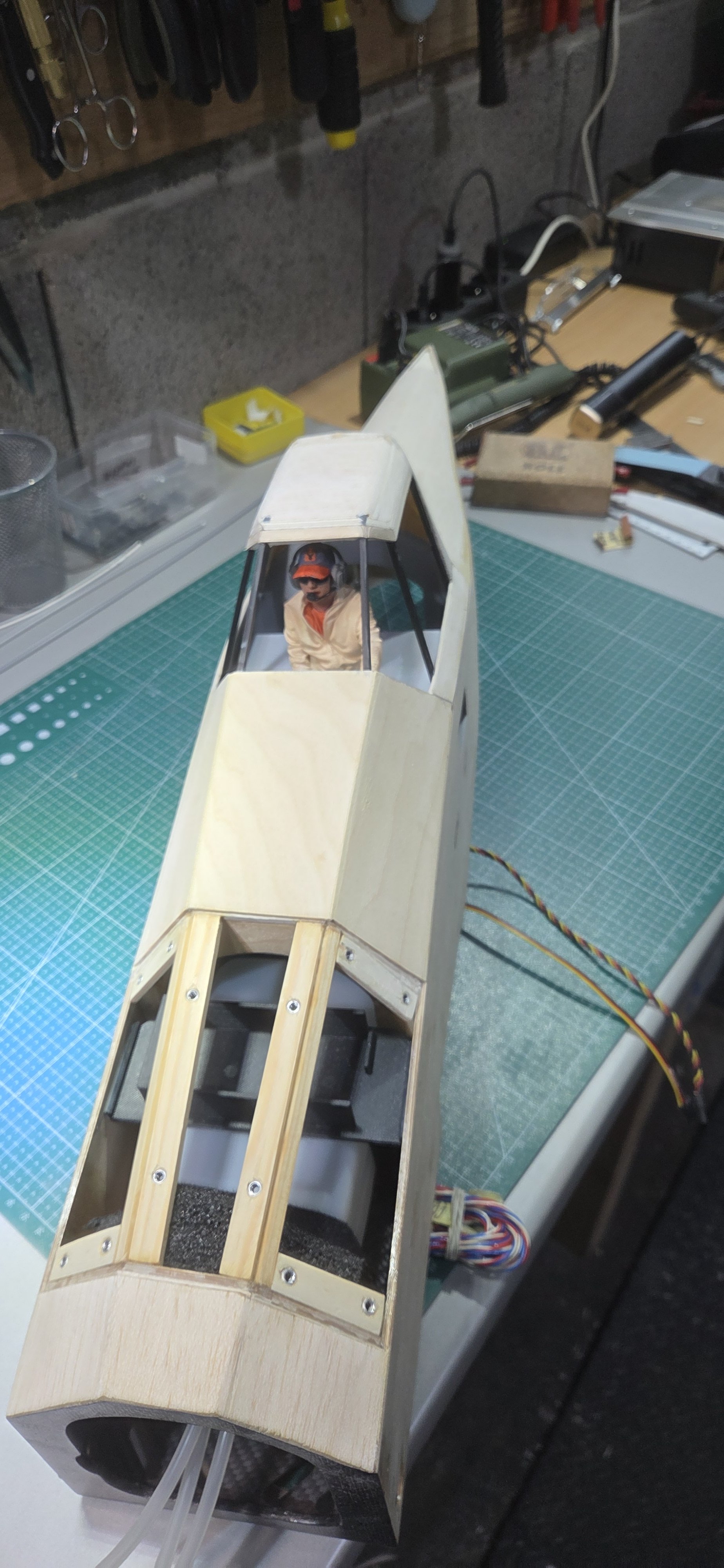

Ta odpowiedź cieszy się zainteresowaniem. robert.pilot Opublikowano 28 Kwietnia Autor Ta odpowiedź cieszy się zainteresowaniem. Opublikowano 28 Kwietnia Poszycie kadłuba... zamiast nitów, będę miał śrubki😉. Muszę mieć dostęp do zbiornika paliwa i akumulatora. 5 1

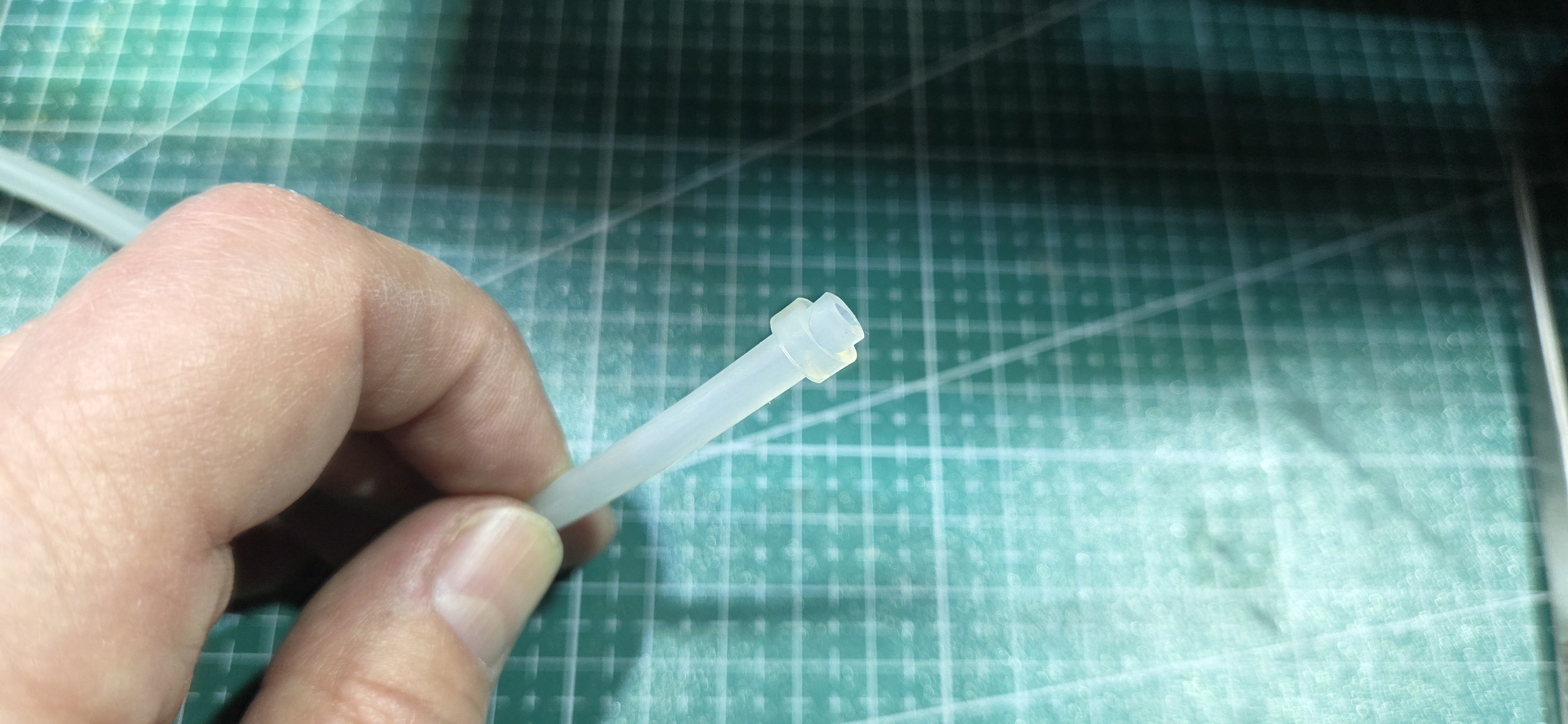

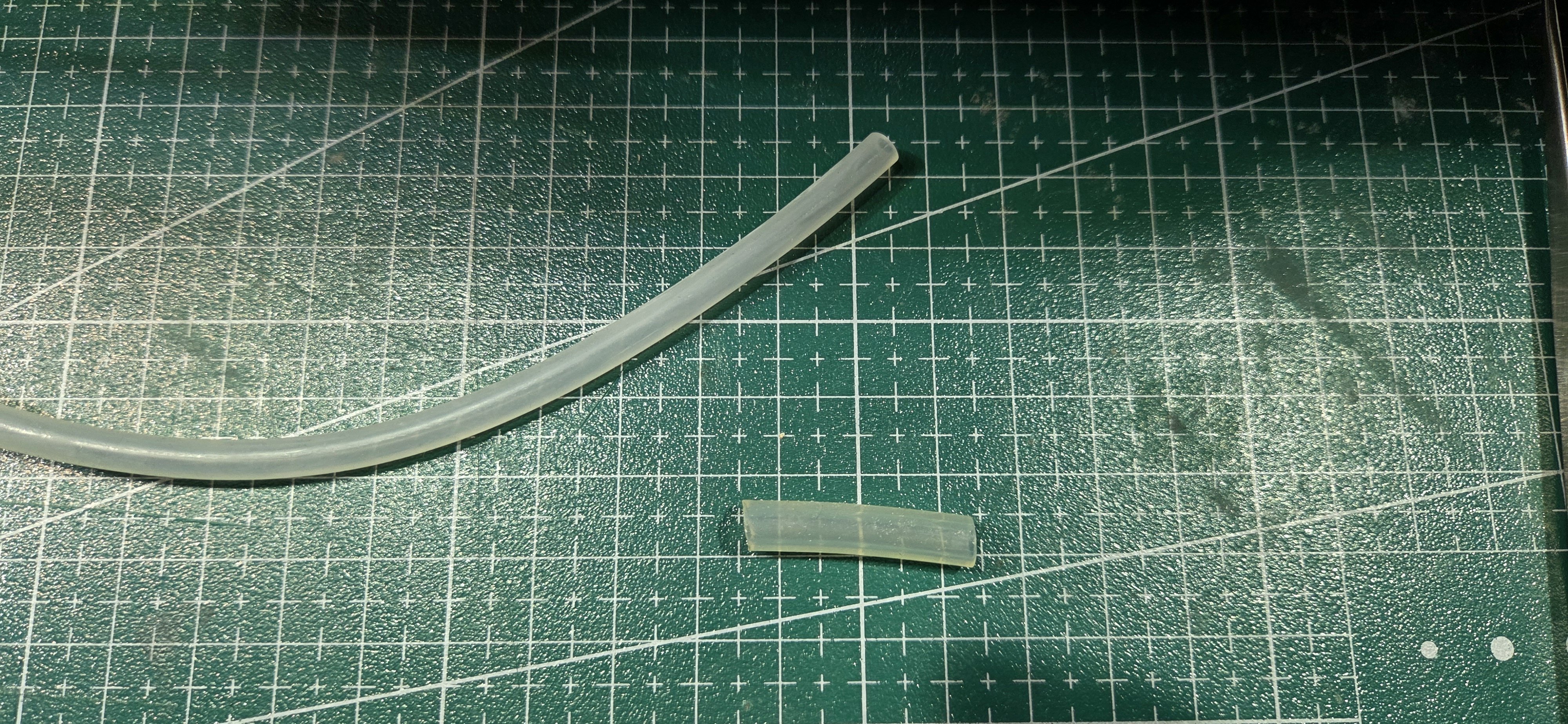

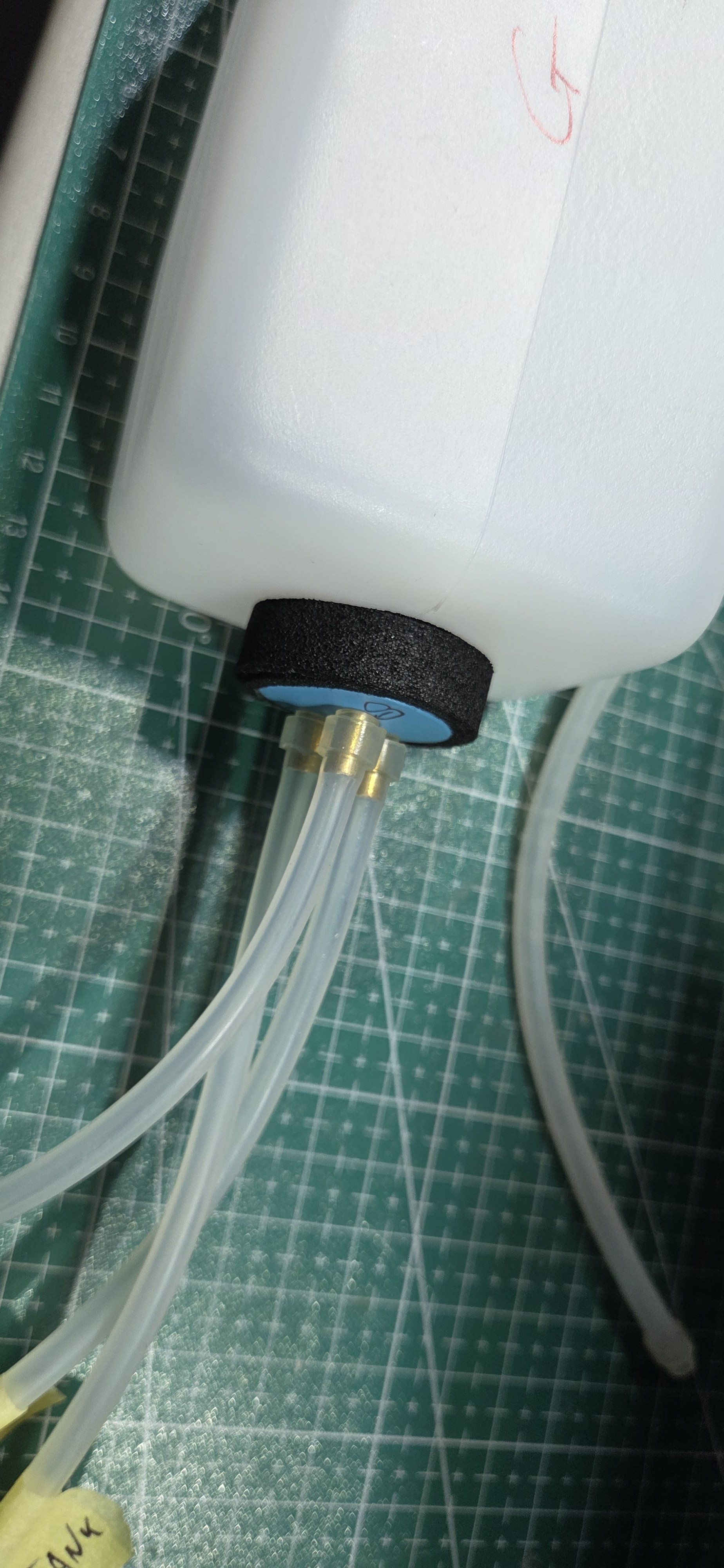

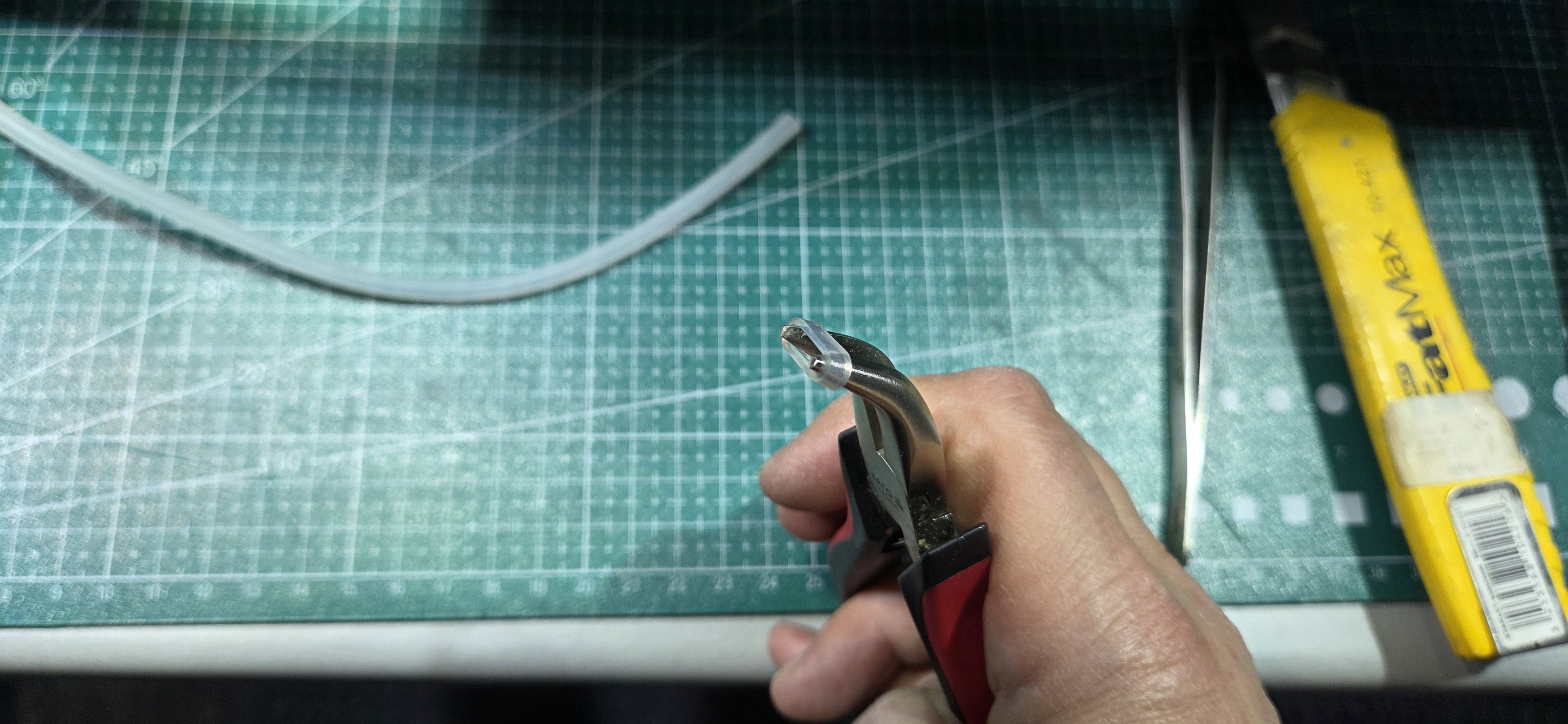

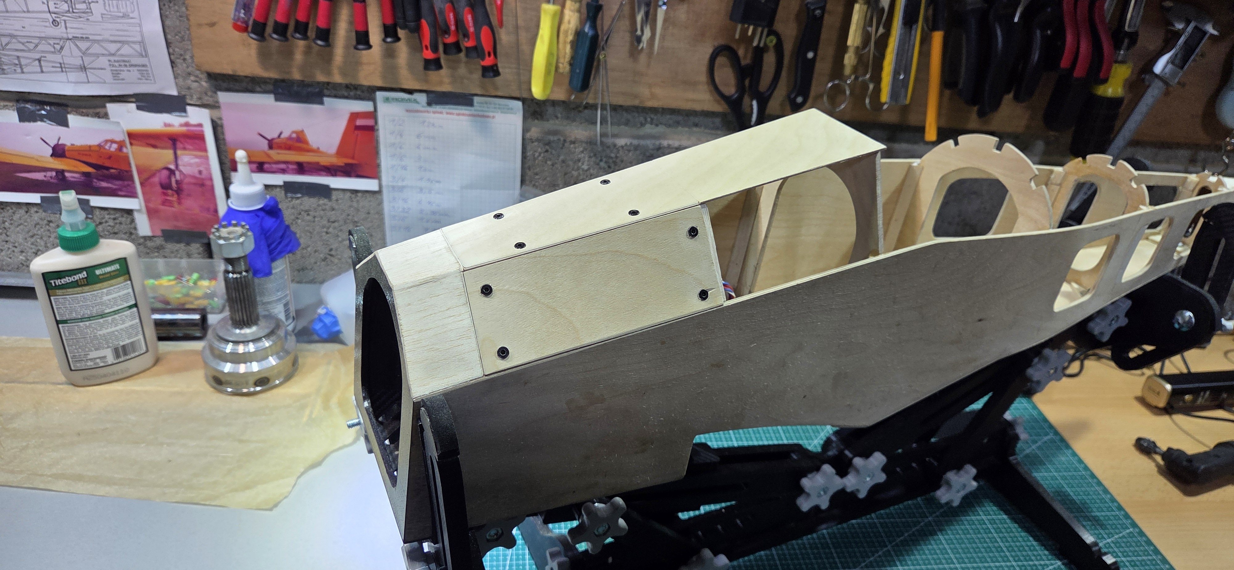

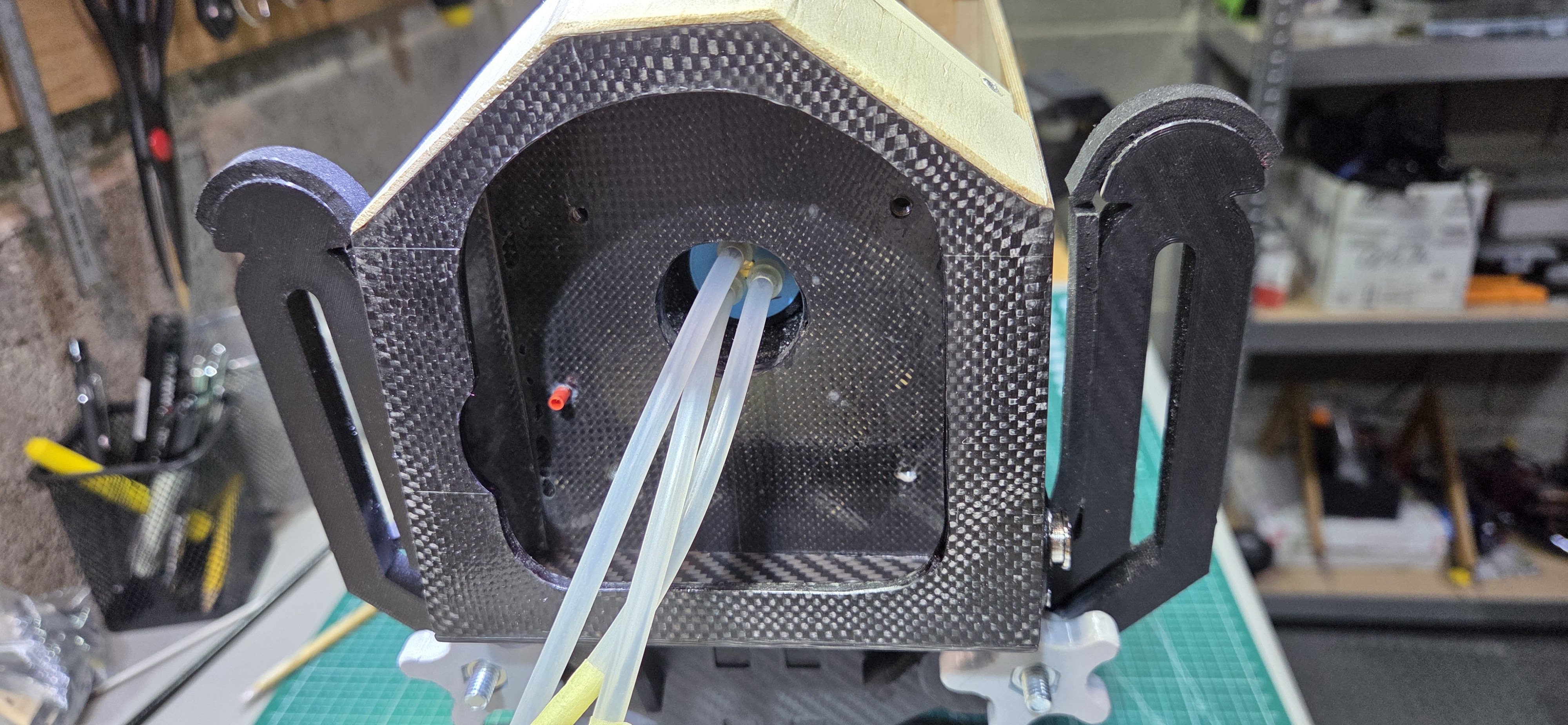

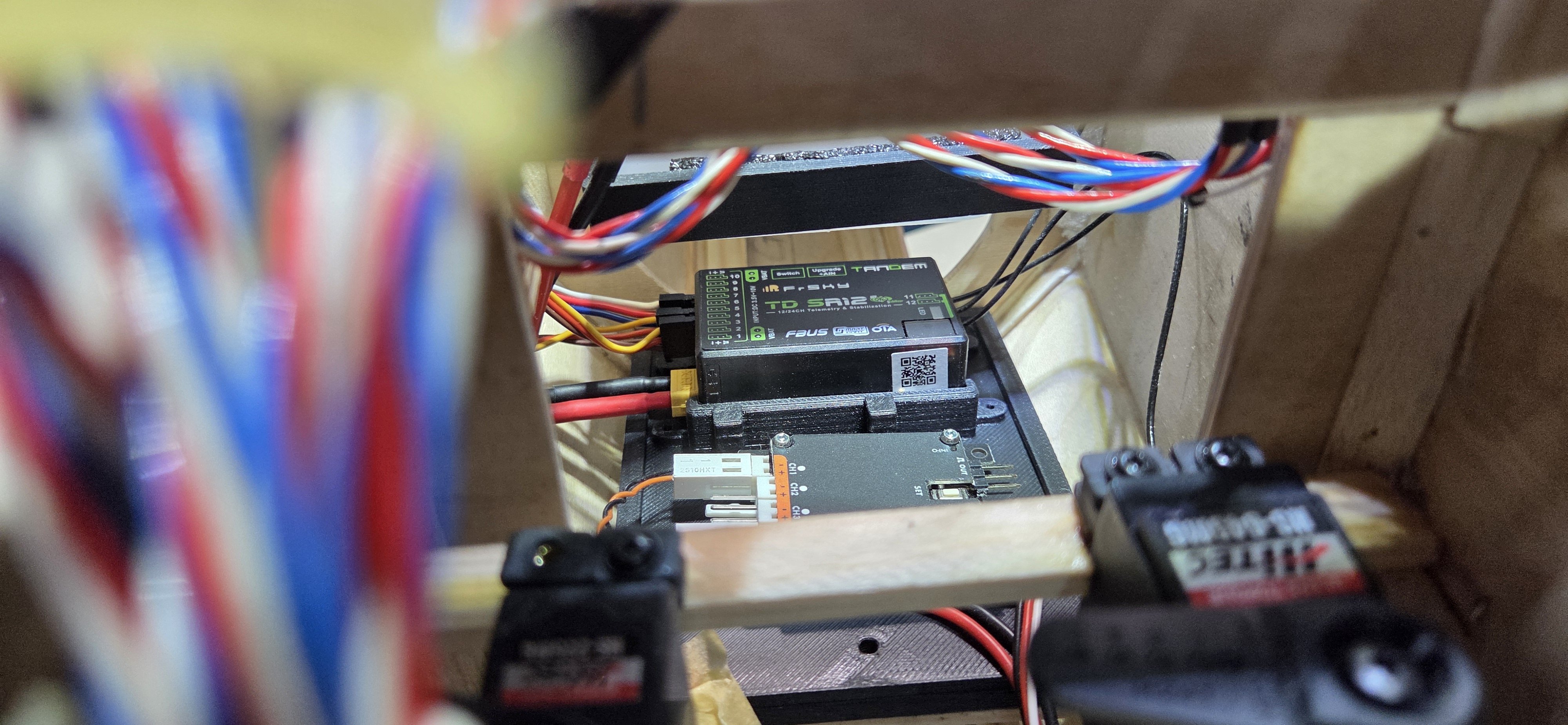

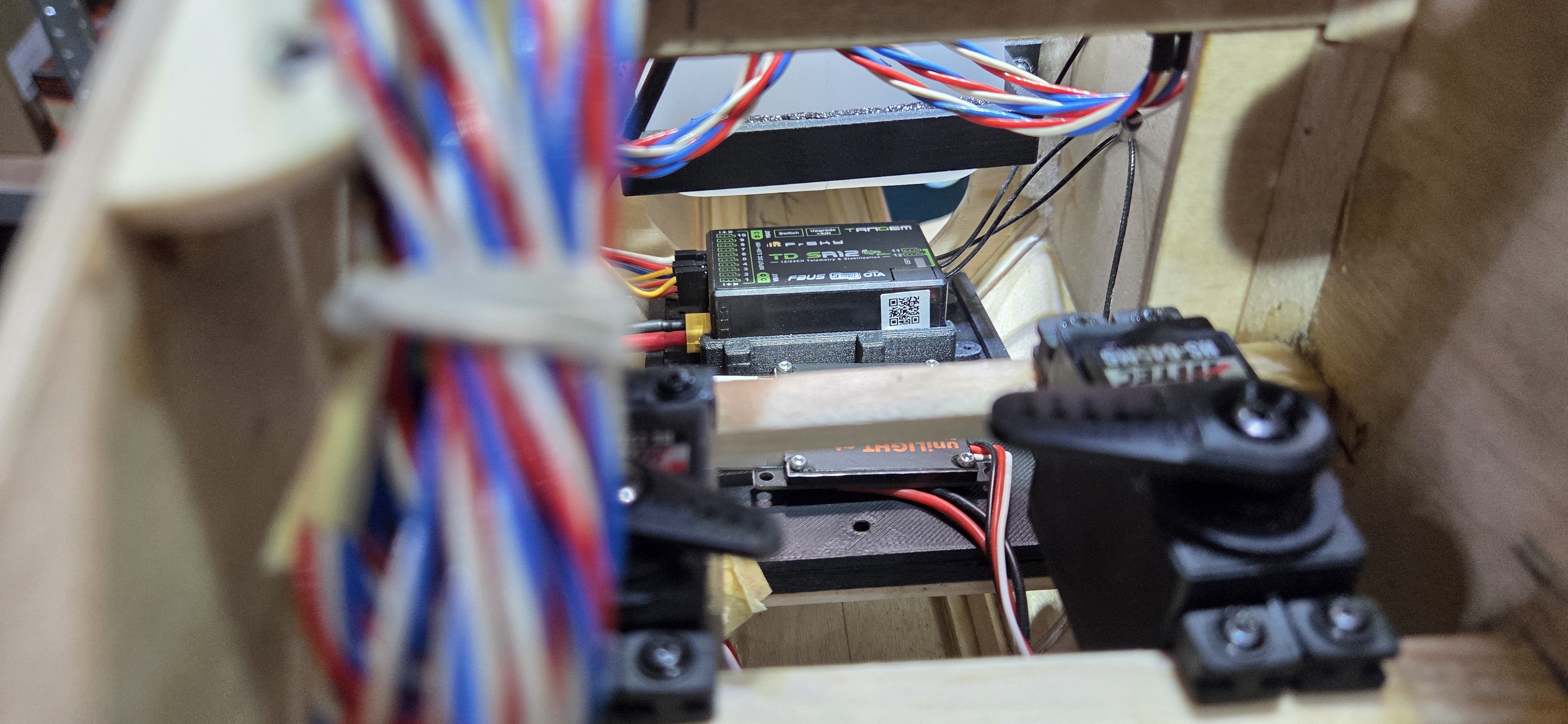

Ta odpowiedź cieszy się zainteresowaniem. robert.pilot Opublikowano 28 Maja Autor Ta odpowiedź cieszy się zainteresowaniem. Opublikowano 28 Maja Witam. Troszkę do przodu... Znalazłem w czeluściach internetu fajny patent jako opaska na przewody paliwowe. Trzeba mieć przewód silikonowy trochę większej średnicy od przewodu, który będziemy zakładać. Odcinam około 5 mm, rozszerzam szczypcami i zakładam na ten mniejszy. Naprawdę dobrze to trzyma💪. Zakończyłem etap ze zbiornikiem i serwem gazu, więc zaczynam zabudowę kadłuba. 5

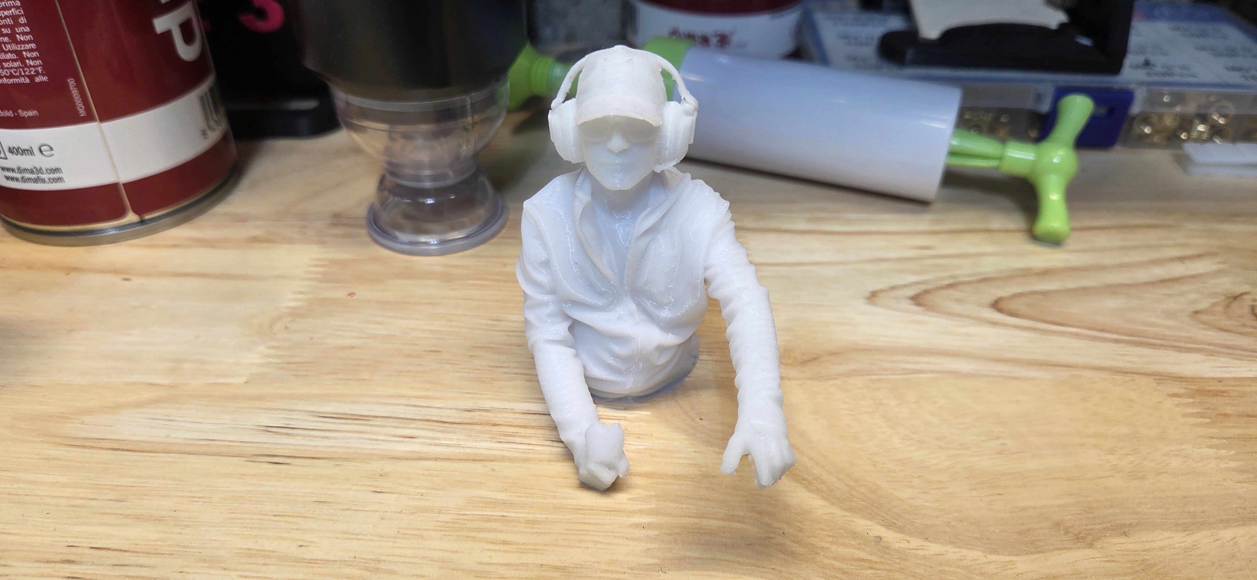

Ta odpowiedź cieszy się zainteresowaniem. robert.pilot Opublikowano 29 Maja Autor Ta odpowiedź cieszy się zainteresowaniem. Opublikowano 29 Maja W tak zwanym międzyczasie powstaje pilot. Konstruktor we własnej osobie😁. 6

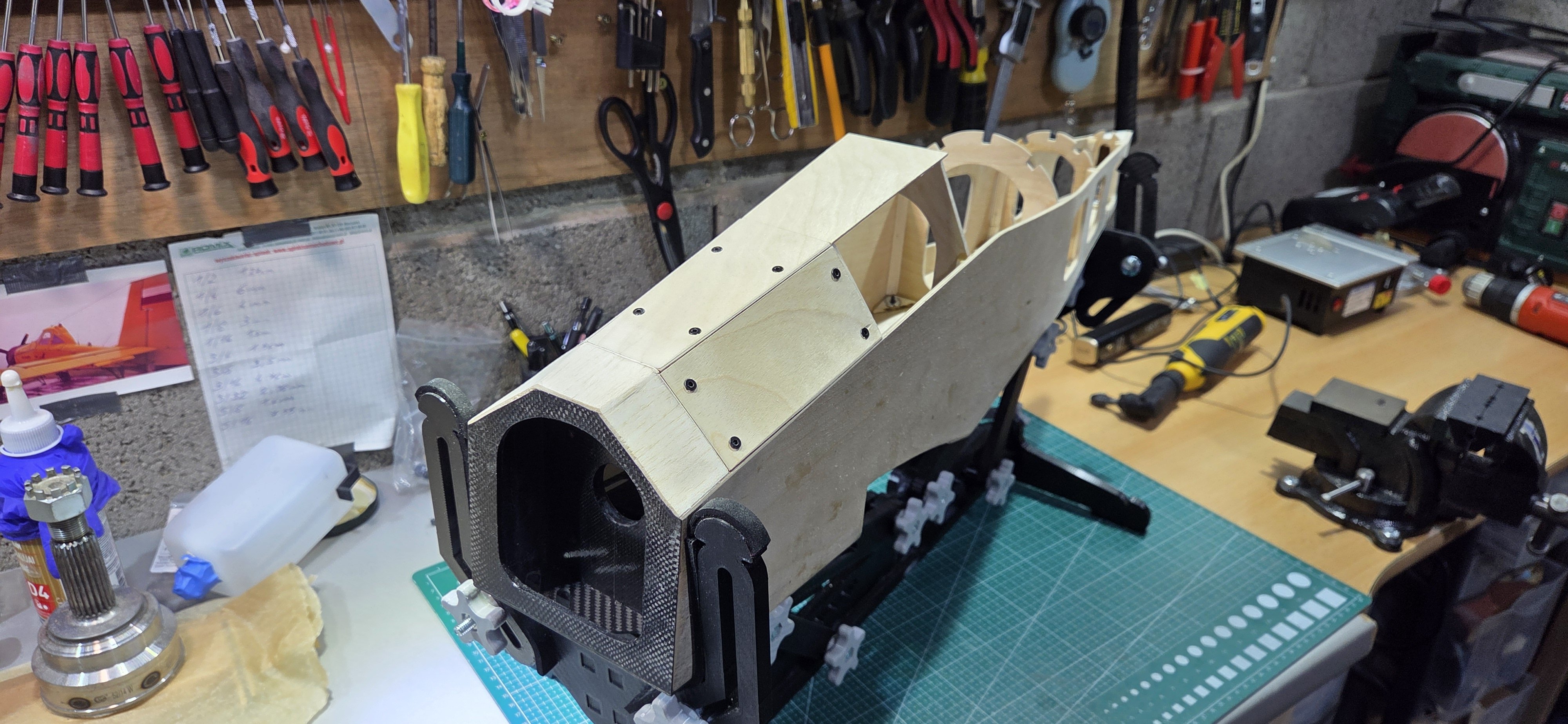

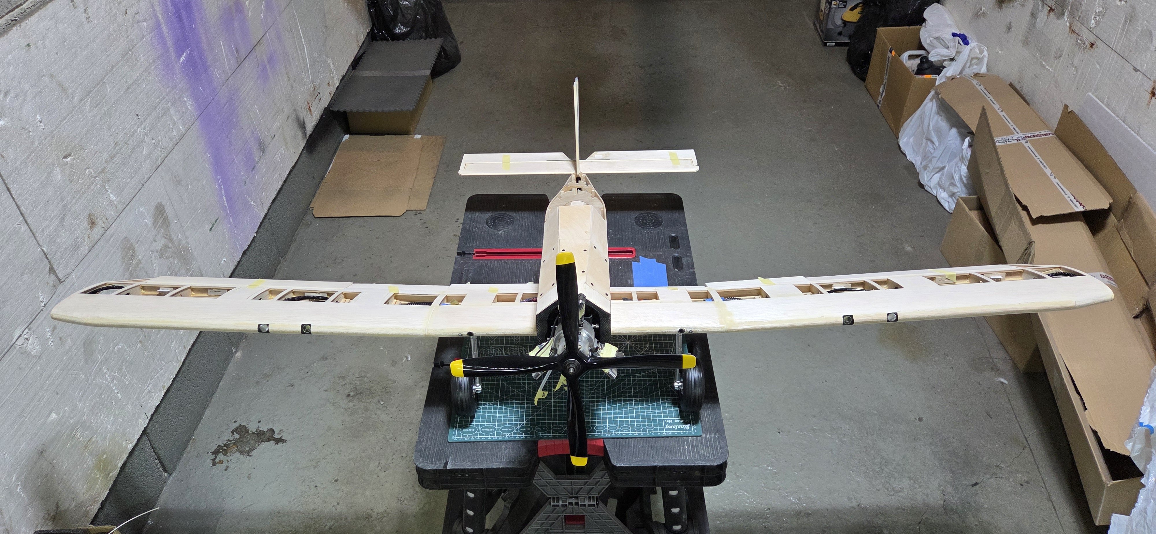

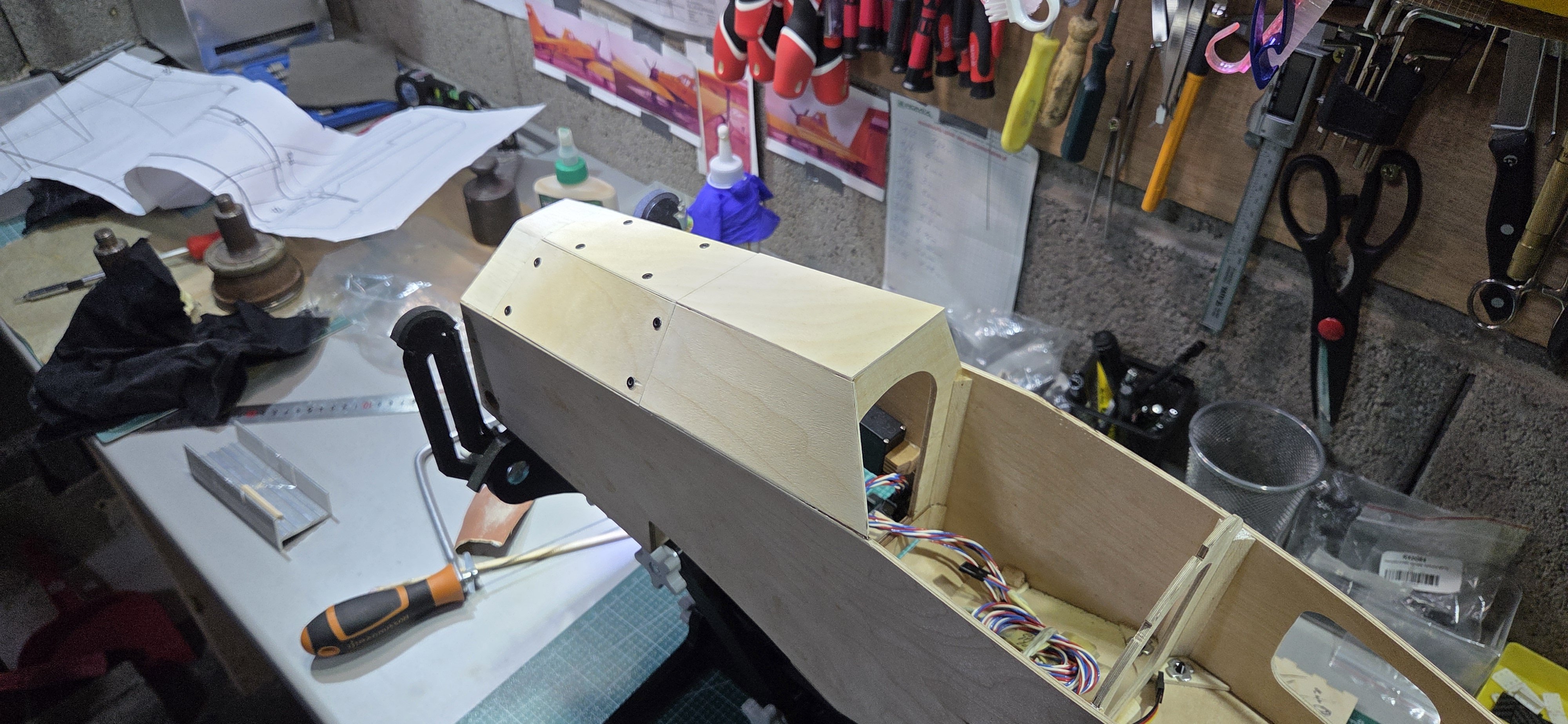

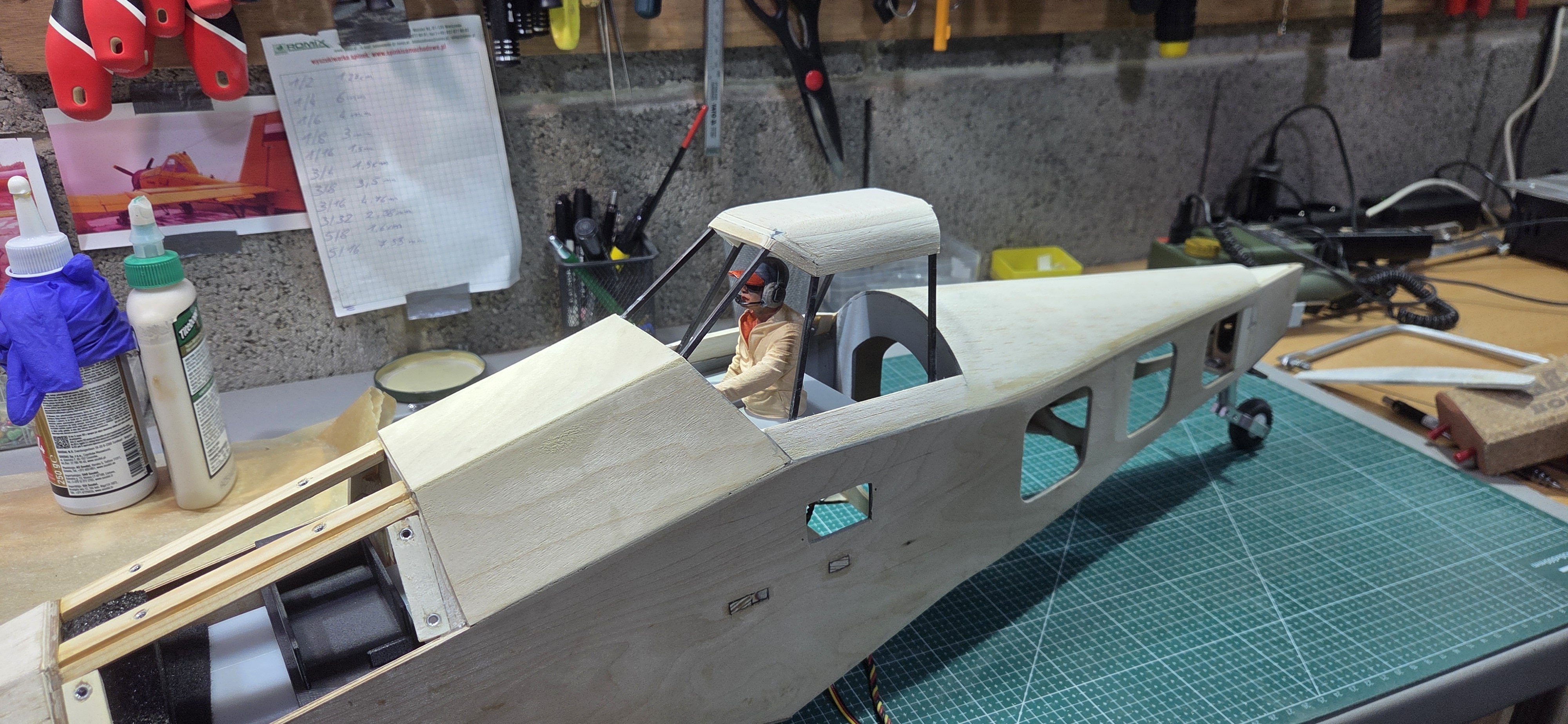

Ta odpowiedź cieszy się zainteresowaniem. robert.pilot Opublikowano 30 Maja Autor Ta odpowiedź cieszy się zainteresowaniem. Opublikowano 30 Maja Już wygląda fajnie💪 Na chwilę obecną waga z aku, silnikiem, serwami, elektroniką 4000g. 5 1

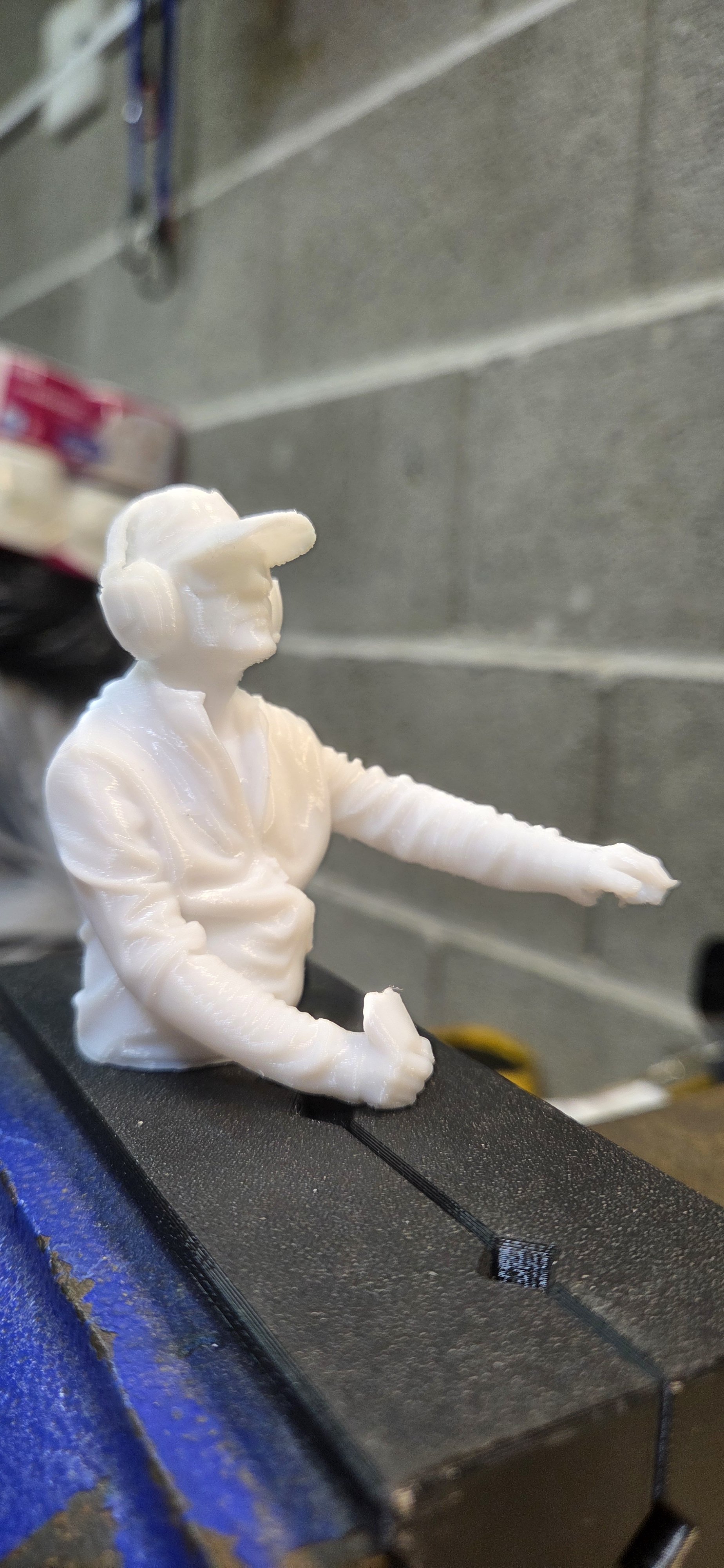

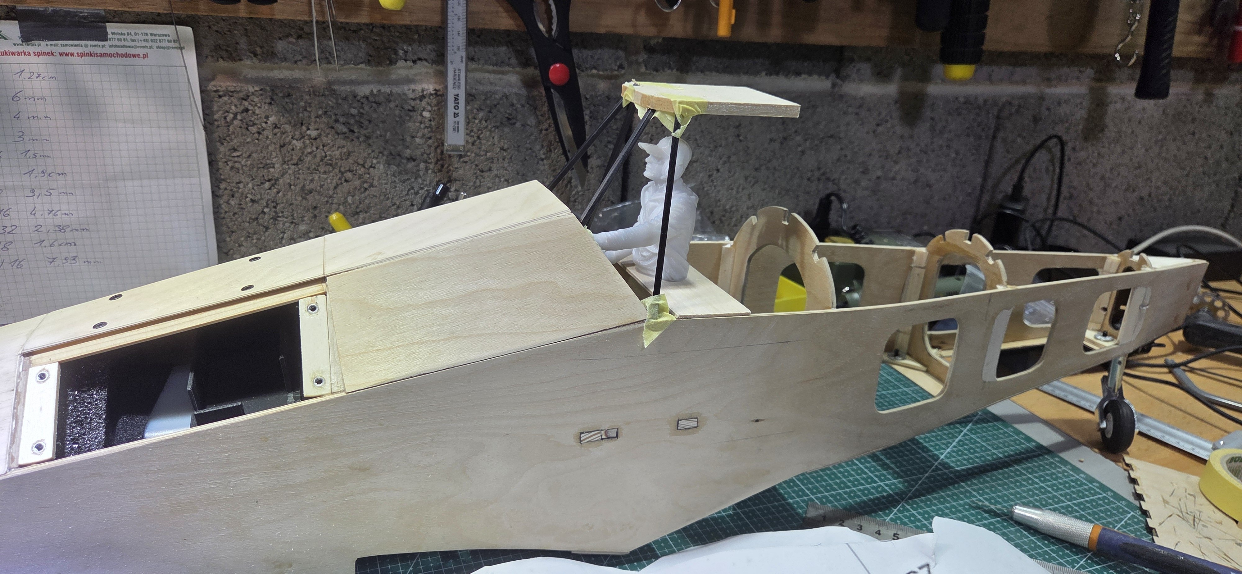

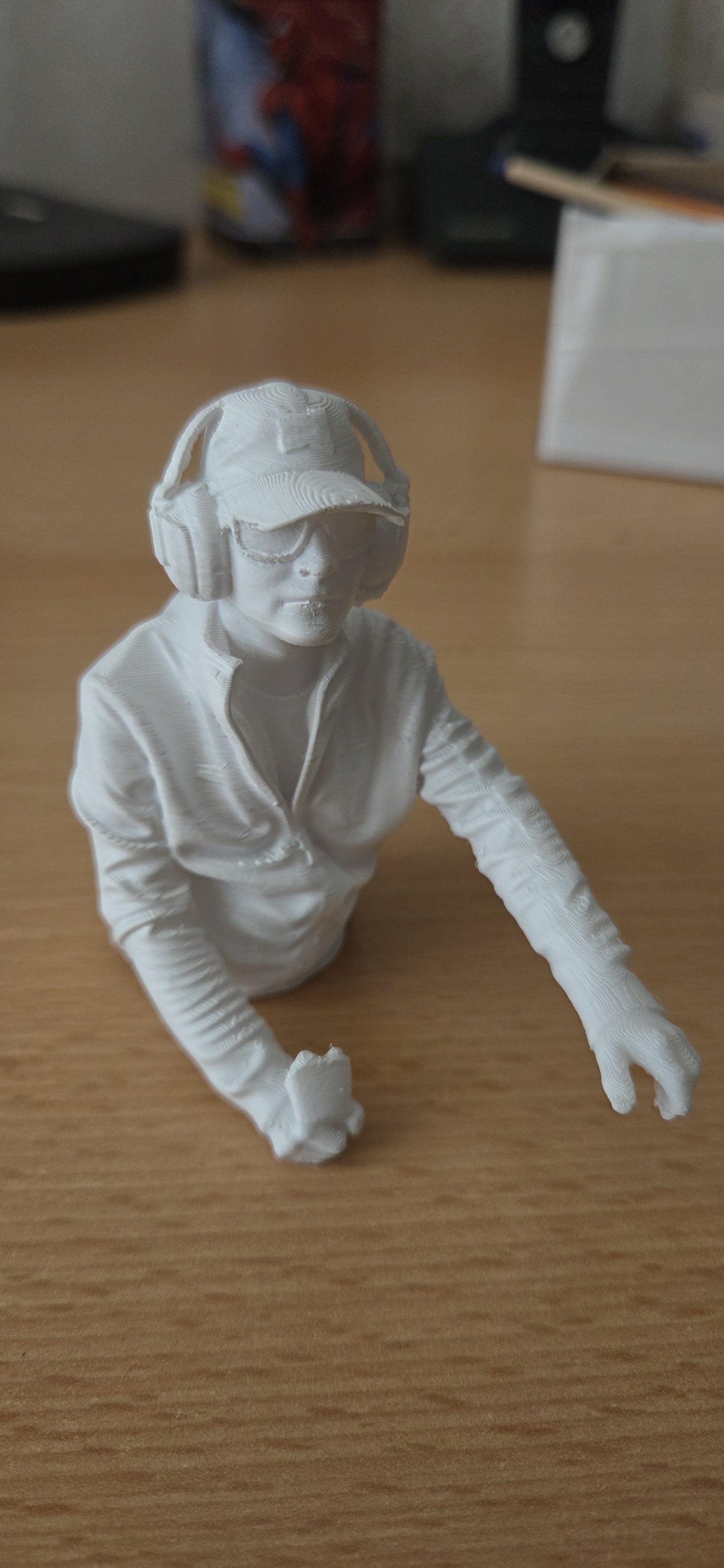

Ta odpowiedź cieszy się zainteresowaniem. robert.pilot Opublikowano 8 Czerwca Autor Ta odpowiedź cieszy się zainteresowaniem. Opublikowano 8 Czerwca Miało być tak pięknie a wyszło jak zawsze...🤬 Zaczynam mieć problem z nadwagą na ogon a chcę mieć pilota, więc musiałem podejść do tematu minimalistycznie. Pilot tylko do pasa... 8
Janekm Opublikowano 11 Czerwca Opublikowano 11 Czerwca Robert, Ja po cichu kibicuję Twojej budowie, model piękny:) Możesz zdradzić ile waży ten "półpilot"?
robert.pilot Opublikowano 11 Czerwca Autor Opublikowano 11 Czerwca 3 minuty temu, Janekm napisał: Ja po cichu kibicuję Twojej budowie, model piękny:) Dzięki😉 3 minuty temu, Janekm napisał: Możesz zdradzić ile waży ten "półpilot"? Na chwilę obecną 24 gramy, będzie jeszcze malowany ale też delikatnie "odchudzany" poprzez nawiercenia od spodu.

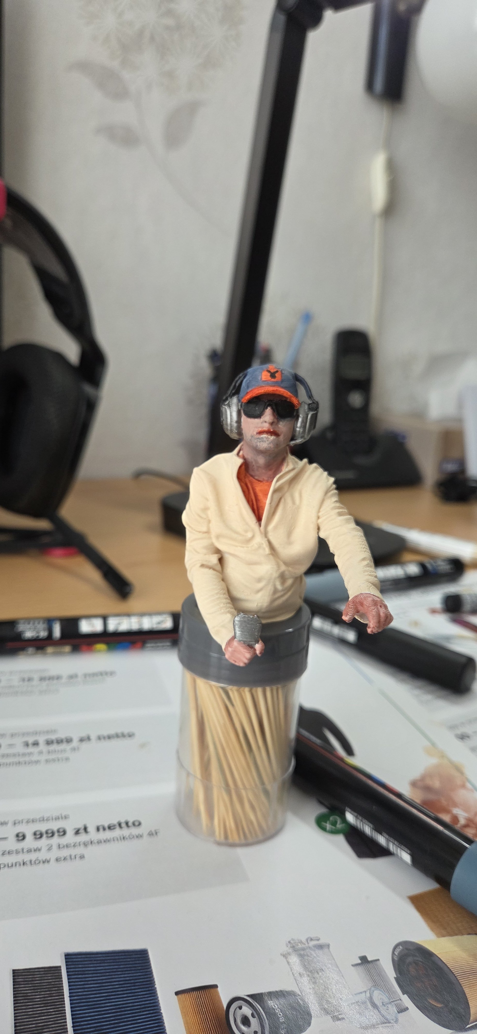

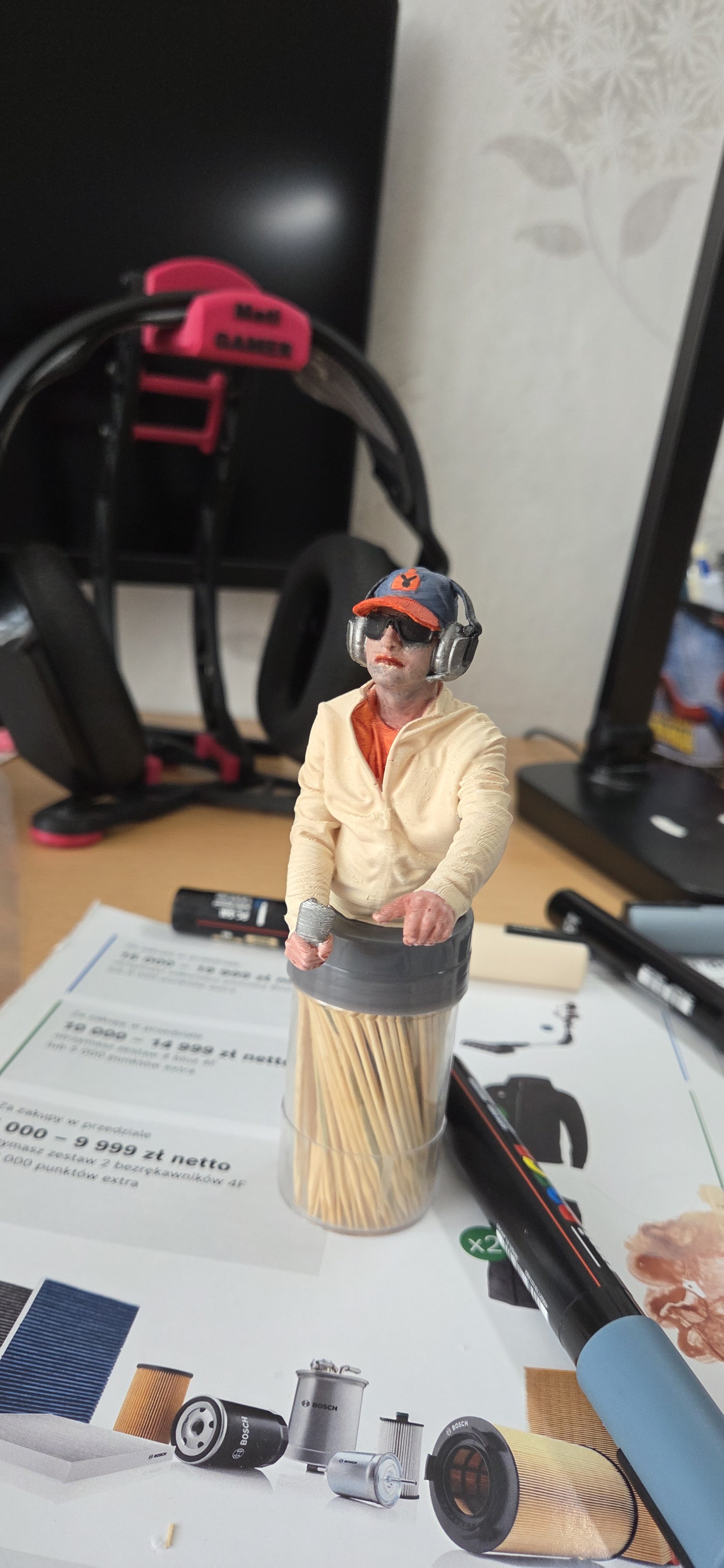

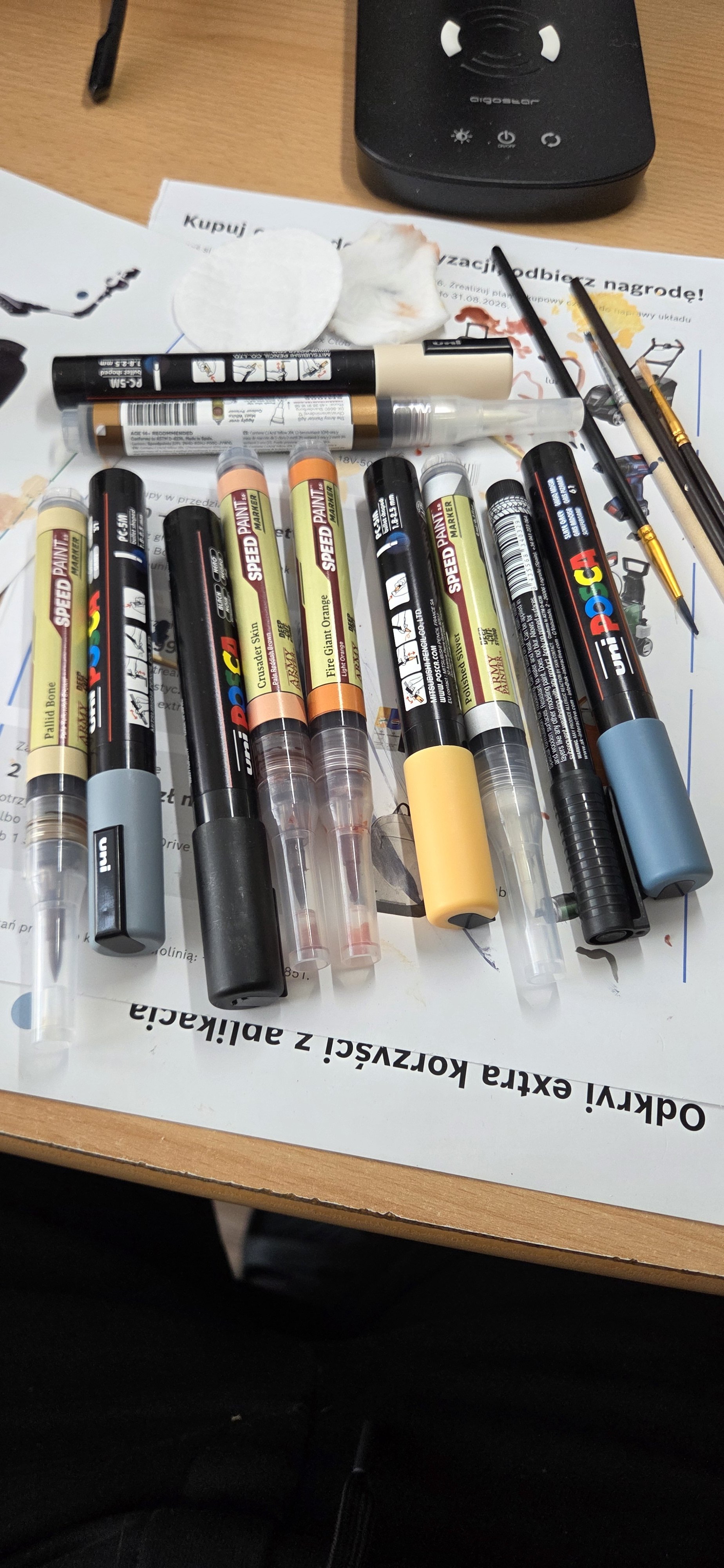

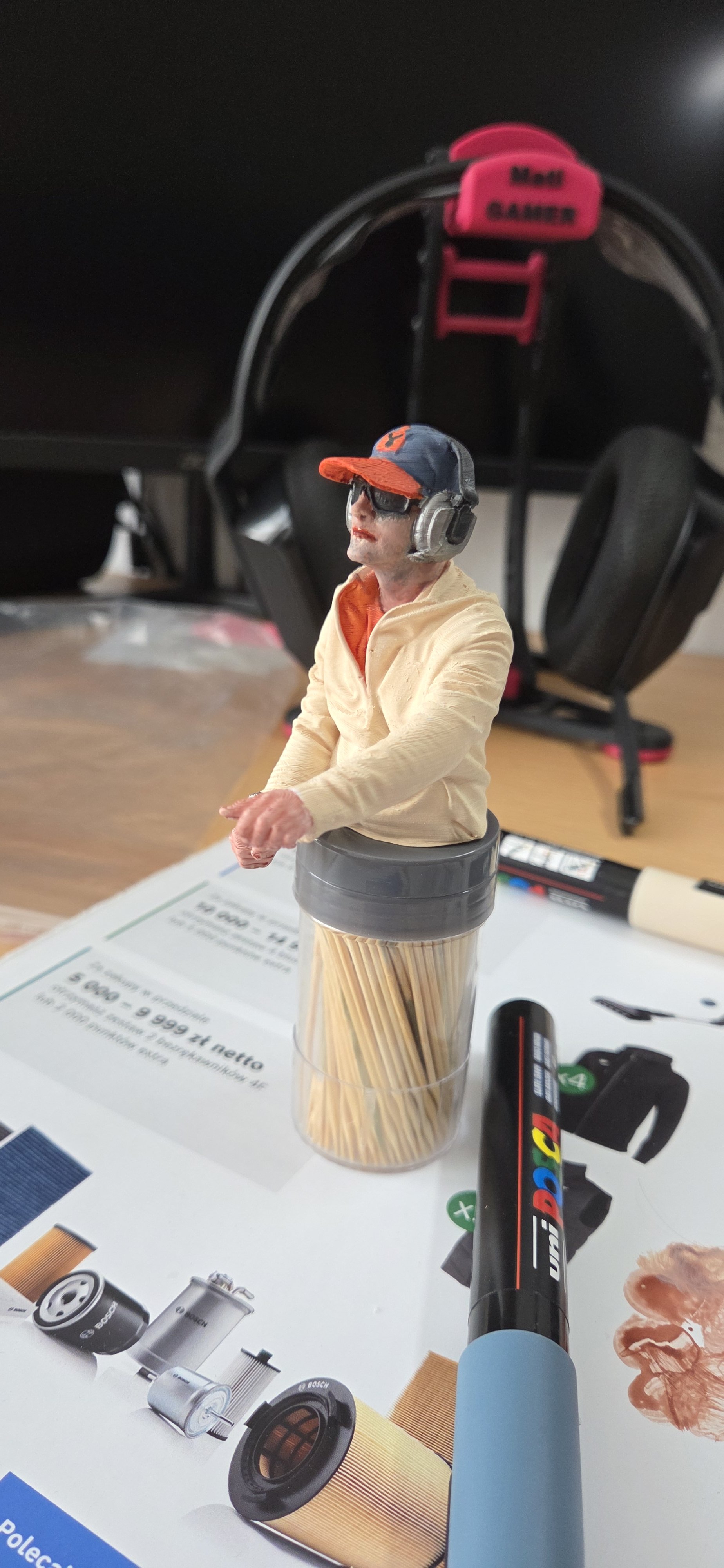

Ta odpowiedź cieszy się zainteresowaniem. robert.pilot Opublikowano 21 Czerwca Autor Ta odpowiedź cieszy się zainteresowaniem. Opublikowano 21 Czerwca Pierwszy raz malowałem figurkę😄😉. Jakoś wyszła. Malowane markerami. 5

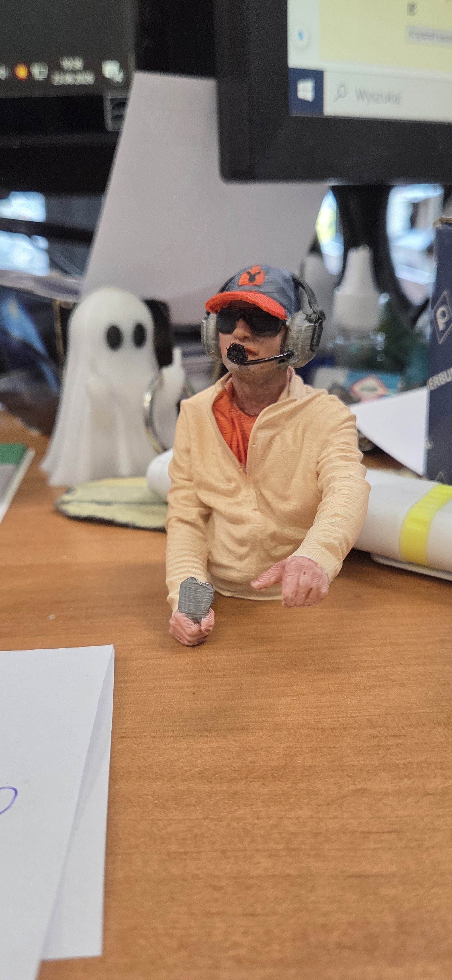

Ta odpowiedź cieszy się zainteresowaniem. robert.pilot Opublikowano 23 Czerwca Autor Ta odpowiedź cieszy się zainteresowaniem. Opublikowano 23 Czerwca I jeszcze mikrofon musi być💪 8

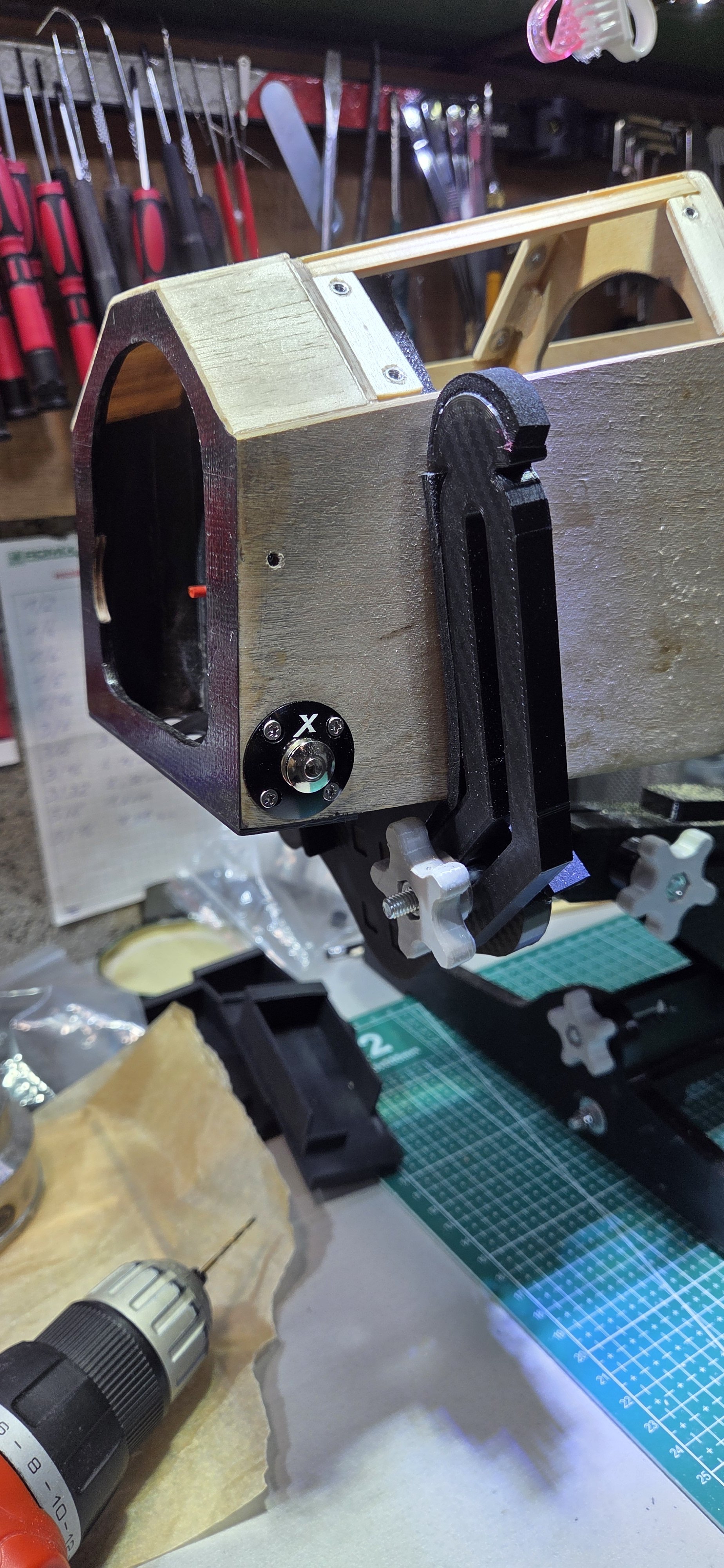

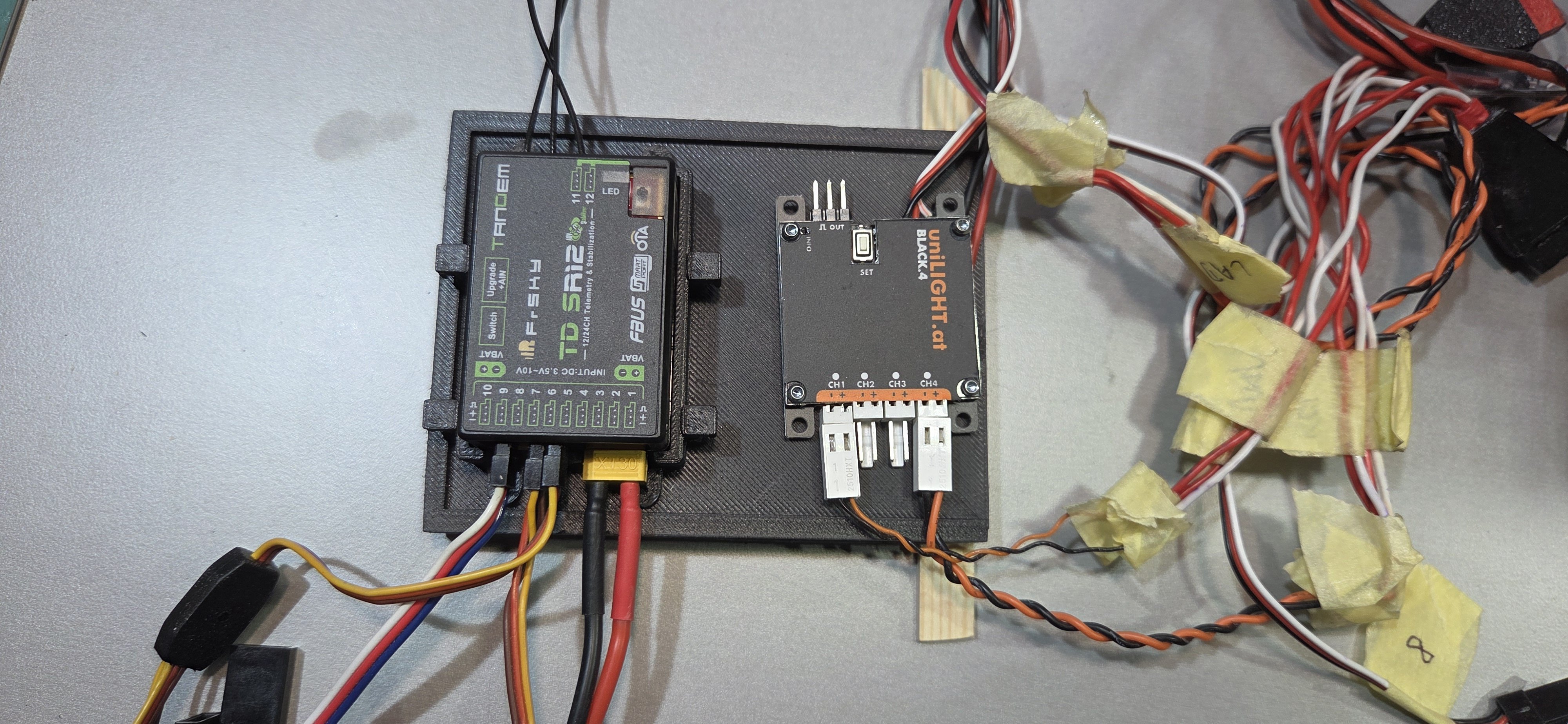

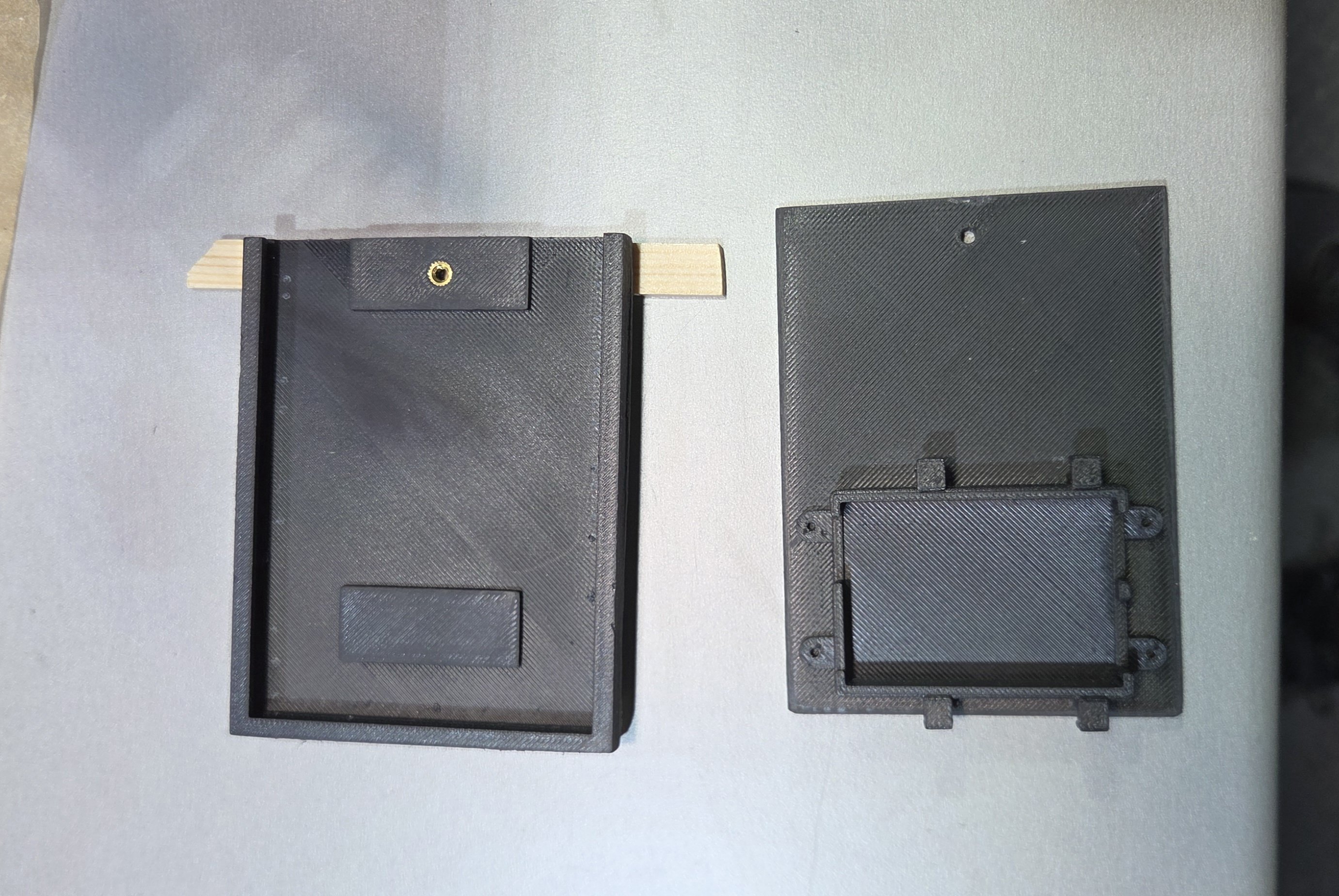

robert.pilot Opublikowano 4 Lipca Autor Opublikowano 4 Lipca Witam. Ostatnio przy modelu prawie nic nie robiłem. Moja "modelarnia" w te upały zamienia się w piekarnik... Zaprojektowałem i wydrukowałem półkę na odbiornik i moduł oświetlenia. Dzisiaj wkleiłem. 2

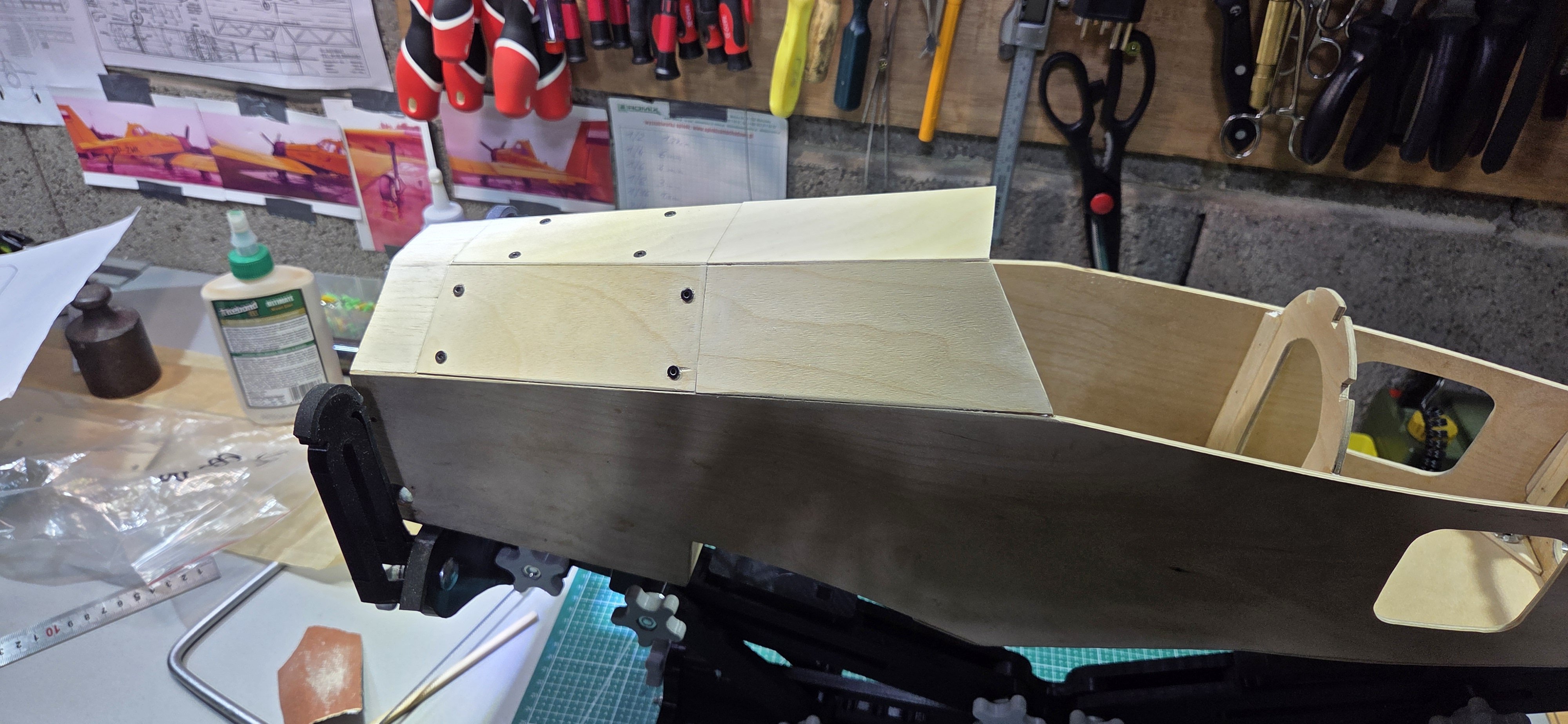

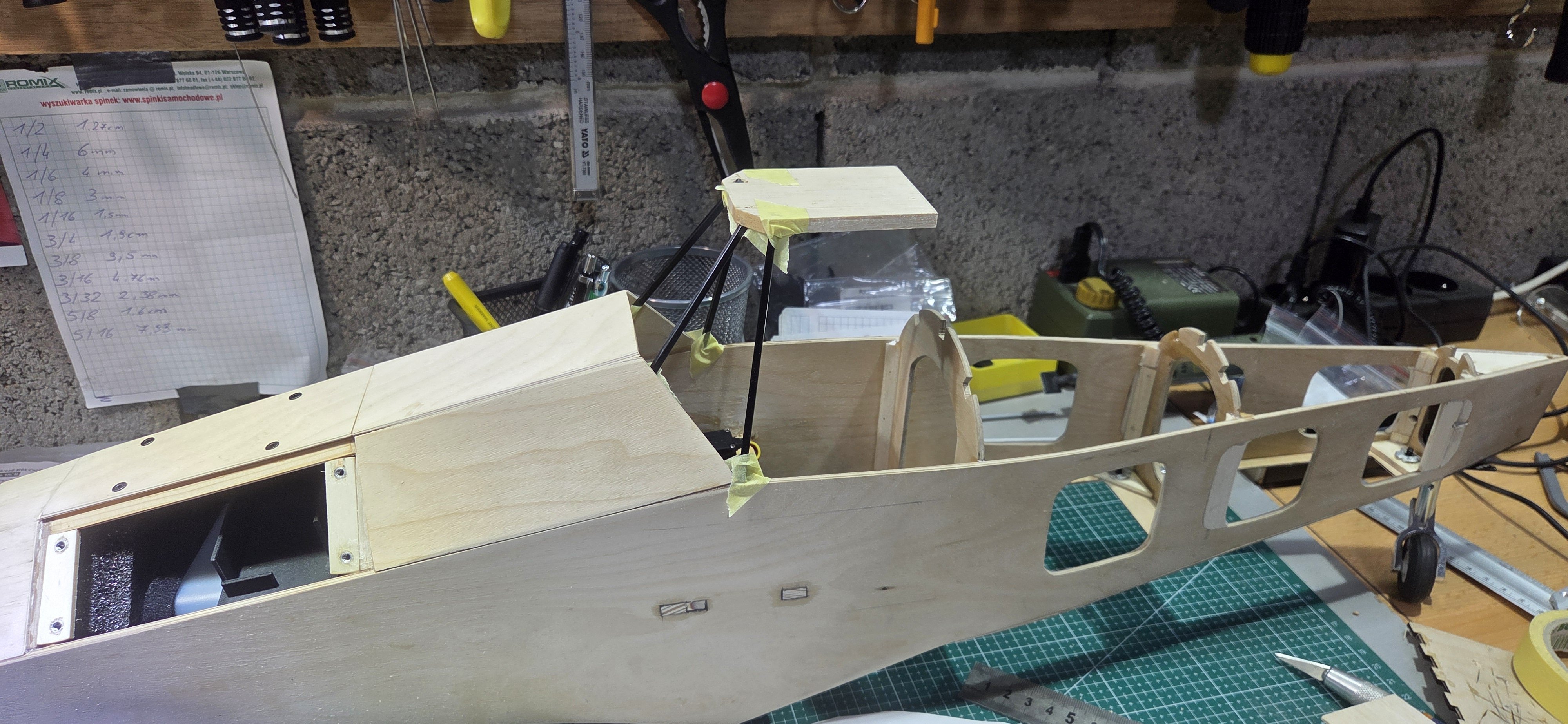

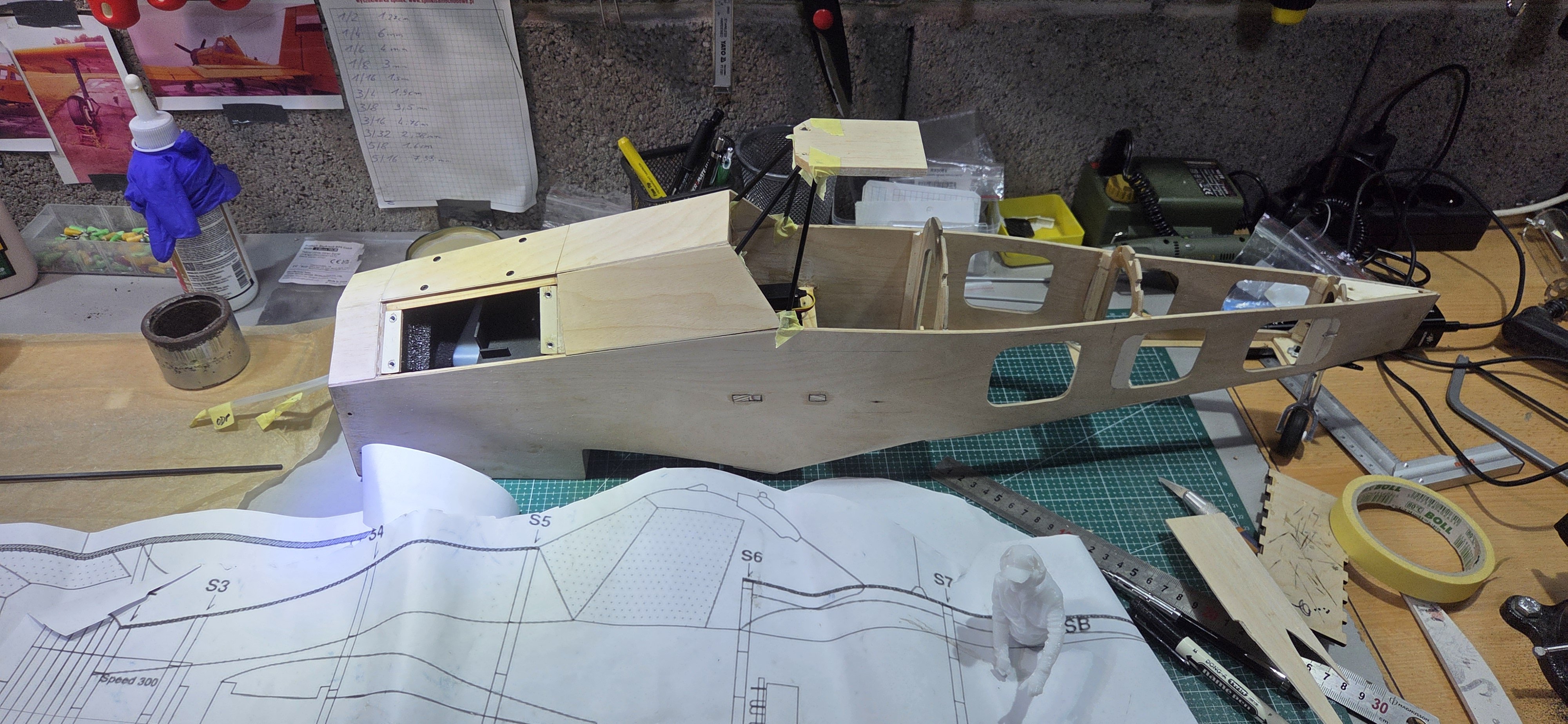

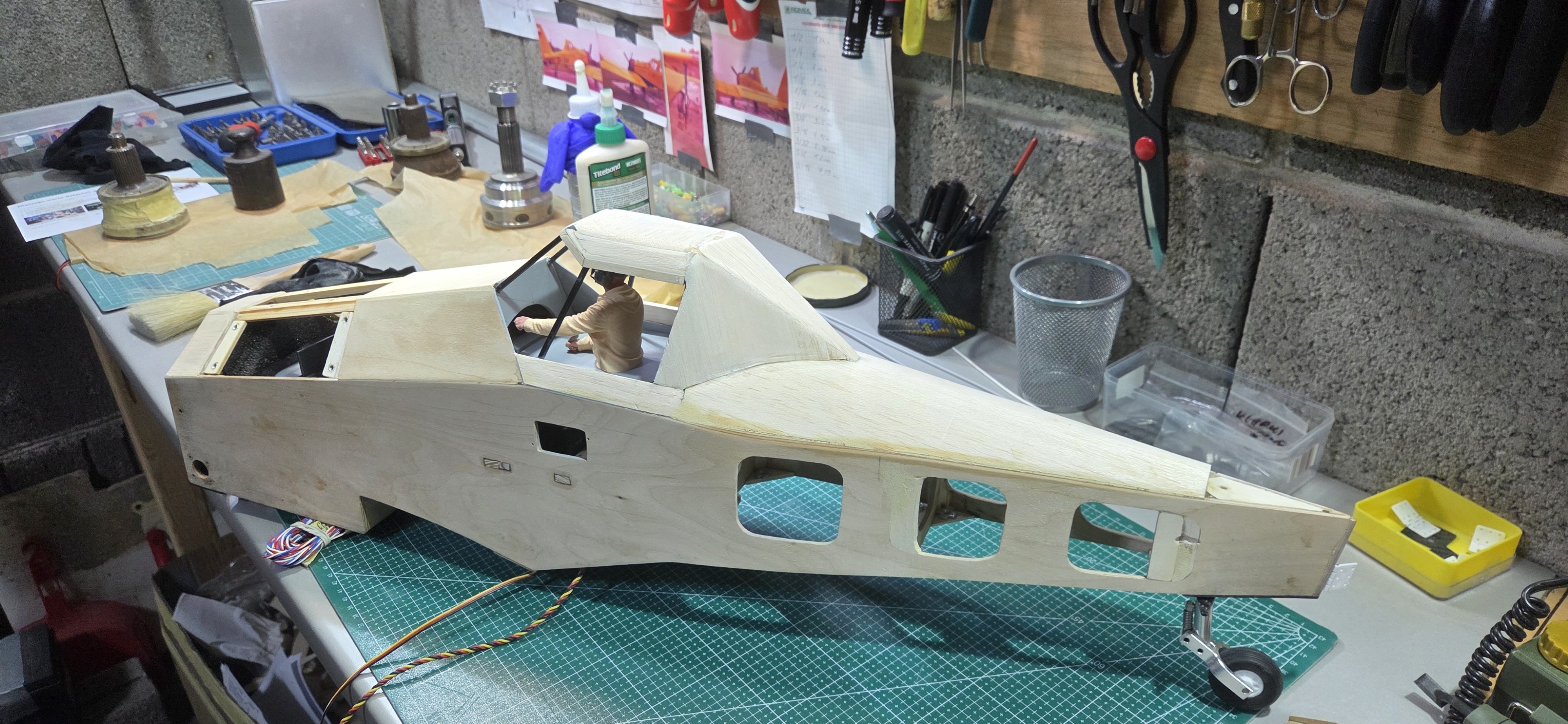

Ta odpowiedź cieszy się zainteresowaniem. robert.pilot Opublikowano 8 Lipca Autor Ta odpowiedź cieszy się zainteresowaniem. Opublikowano 8 Lipca Wklejone poszycie kadłuba i mocowania wsporników kabiny. 5

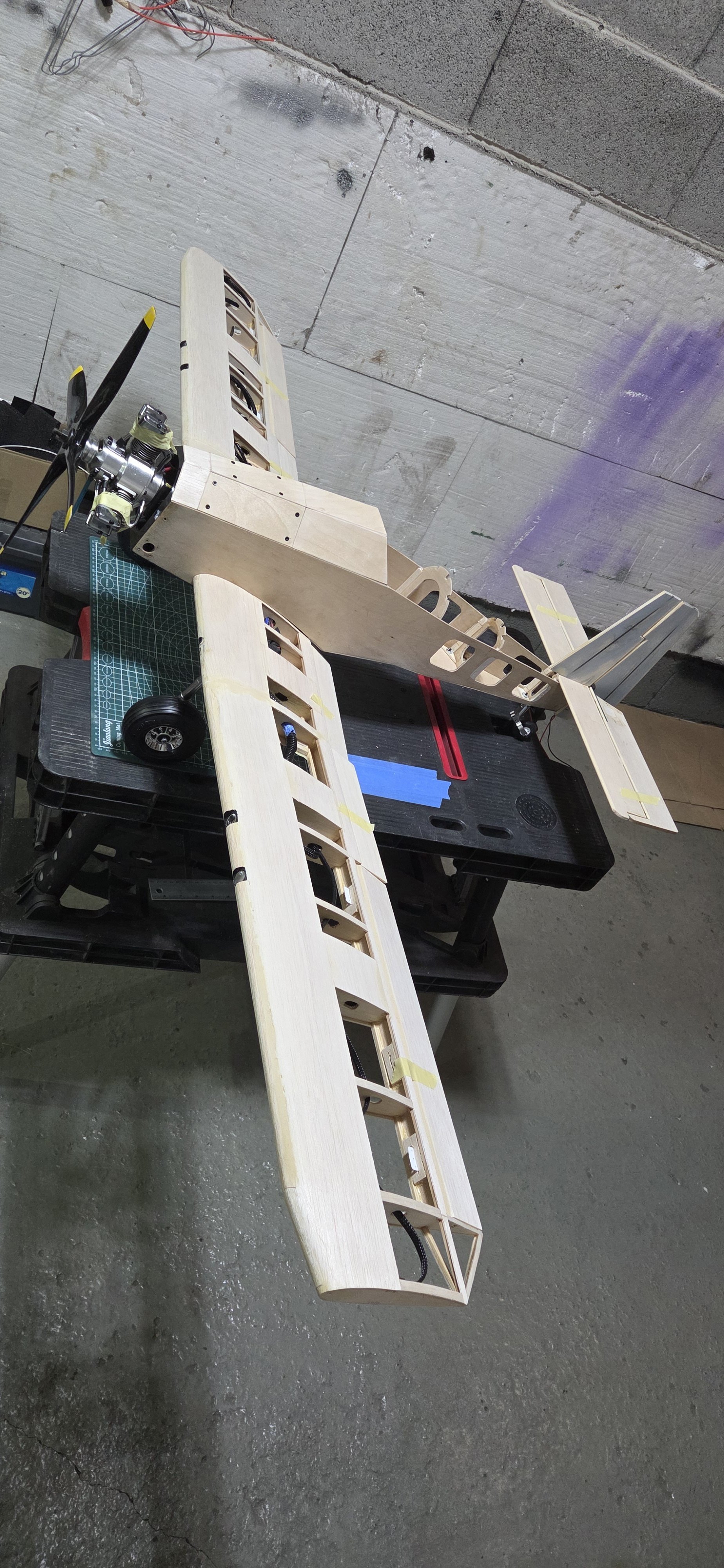

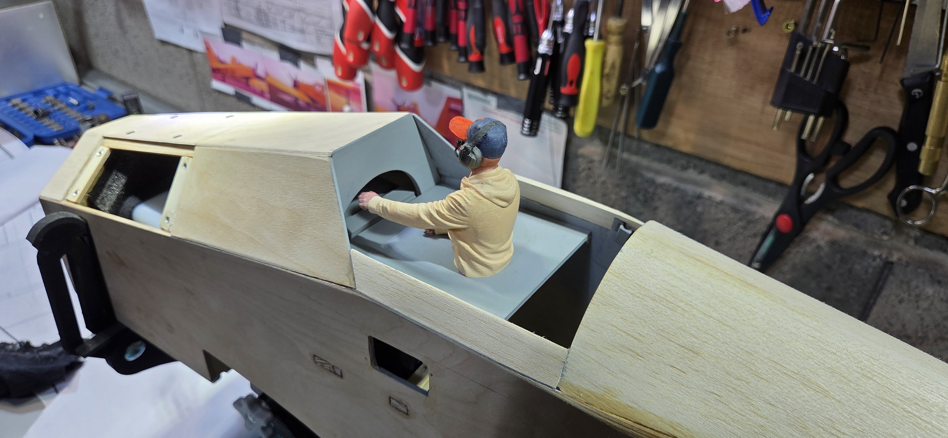

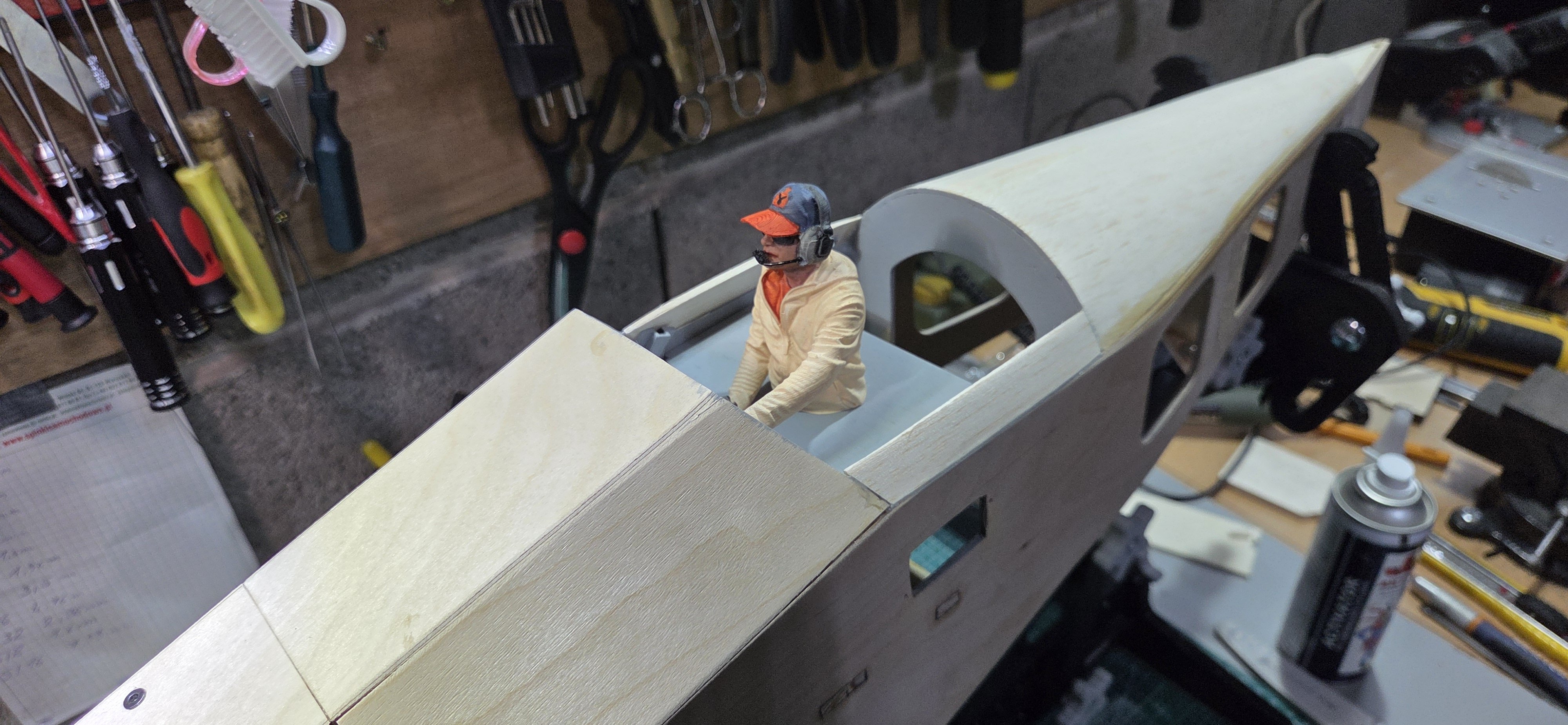

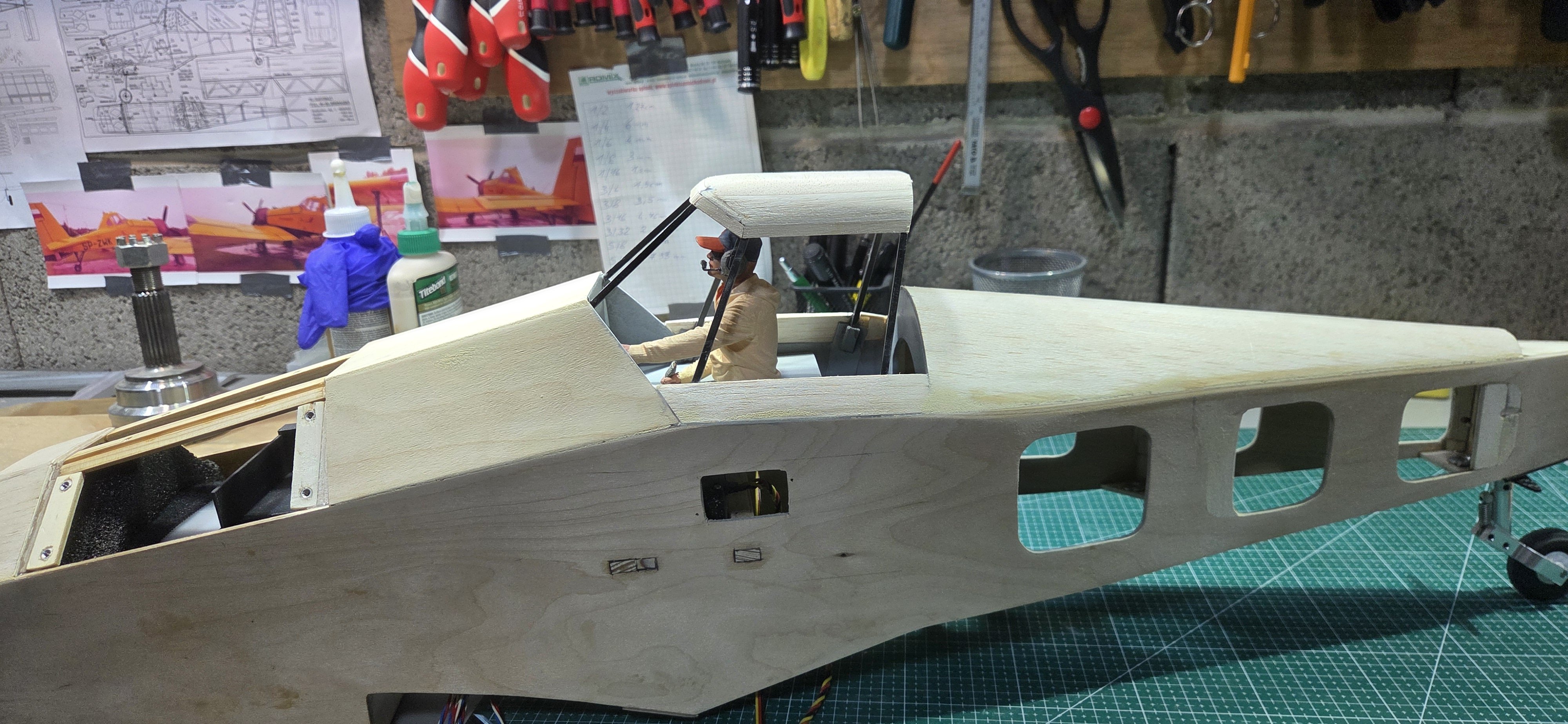

robert.pilot Opublikowano 16 Sierpnia Autor Opublikowano 16 Sierpnia Witam. Oj długo nic nie robiłem... wakacje, upały... Pilot wklejony... 3
Jacek891 Opublikowano 16 Sierpnia Opublikowano 16 Sierpnia Co to za podstawka do trzymania modelu? To wydrukowane projekt autorki? Czy dostępny w sieci? Jeżeli nie jest to problem, to z miłą chęcią zobaczyłbym zdjęcie ( o ile to możliwe) jak wyważasz ten modelu.
robert.pilot Opublikowano 16 Sierpnia Autor Opublikowano 16 Sierpnia 12 minut temu, Jacek891 napisał: Co to za podstawka do trzymania modelu? To wydrukowane projekt autorki? Czy dostępny w sieci? Jeżeli nie jest to problem, to z miłą chęcią zobaczyłbym zdjęcie ( o ile to możliwe) jak wyważasz ten modelu. Stojak modelu wydrukowany, dostępny w sieci Wyważanie modelu

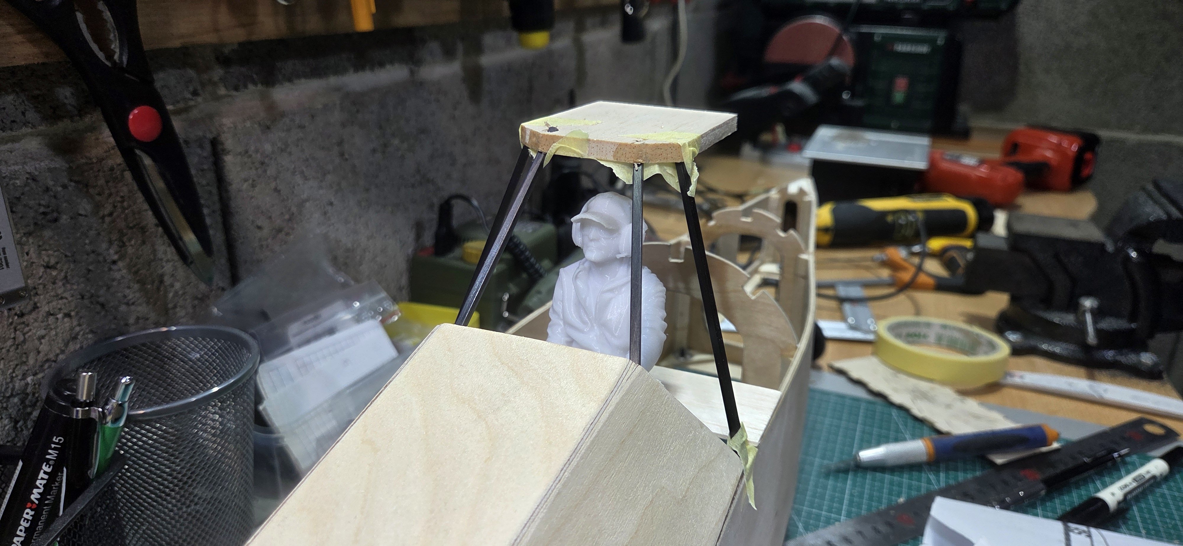

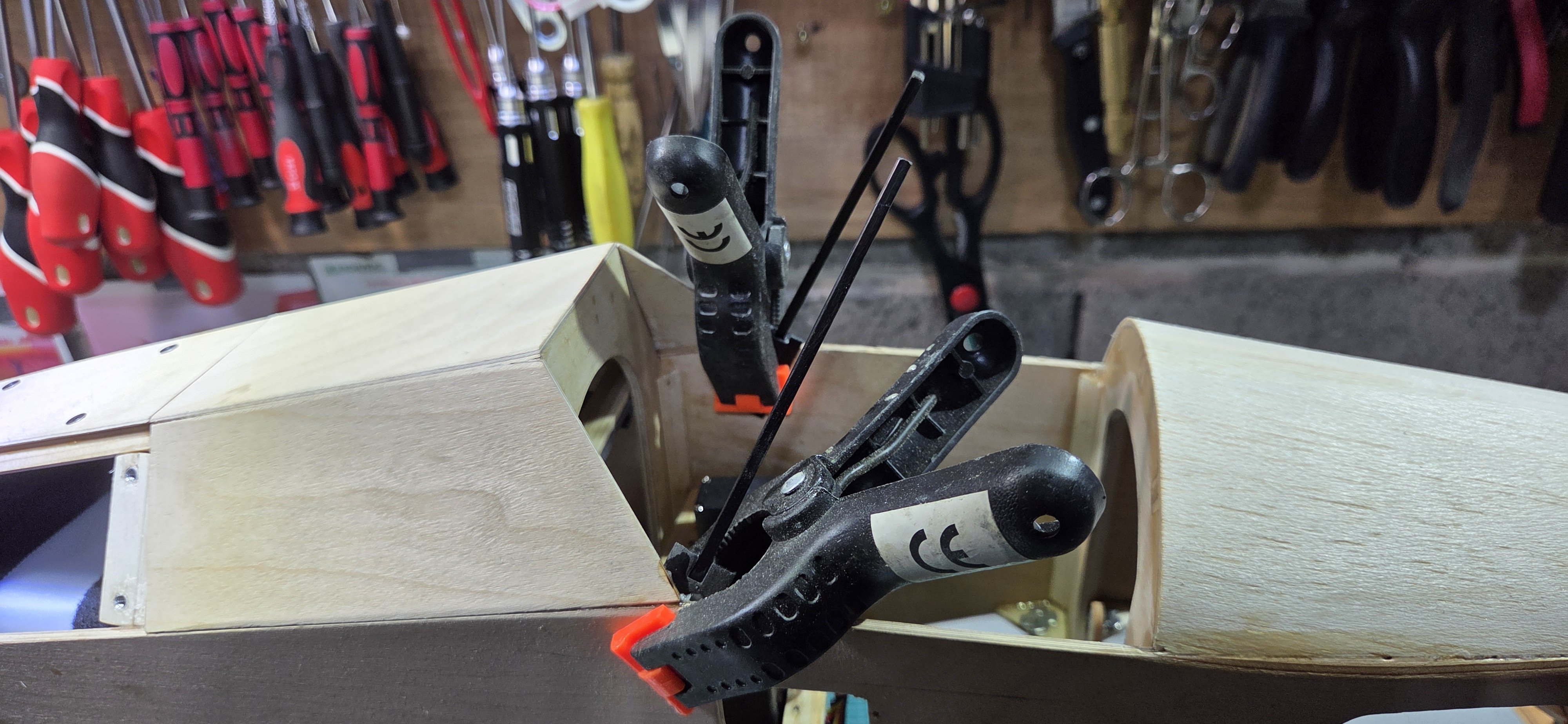

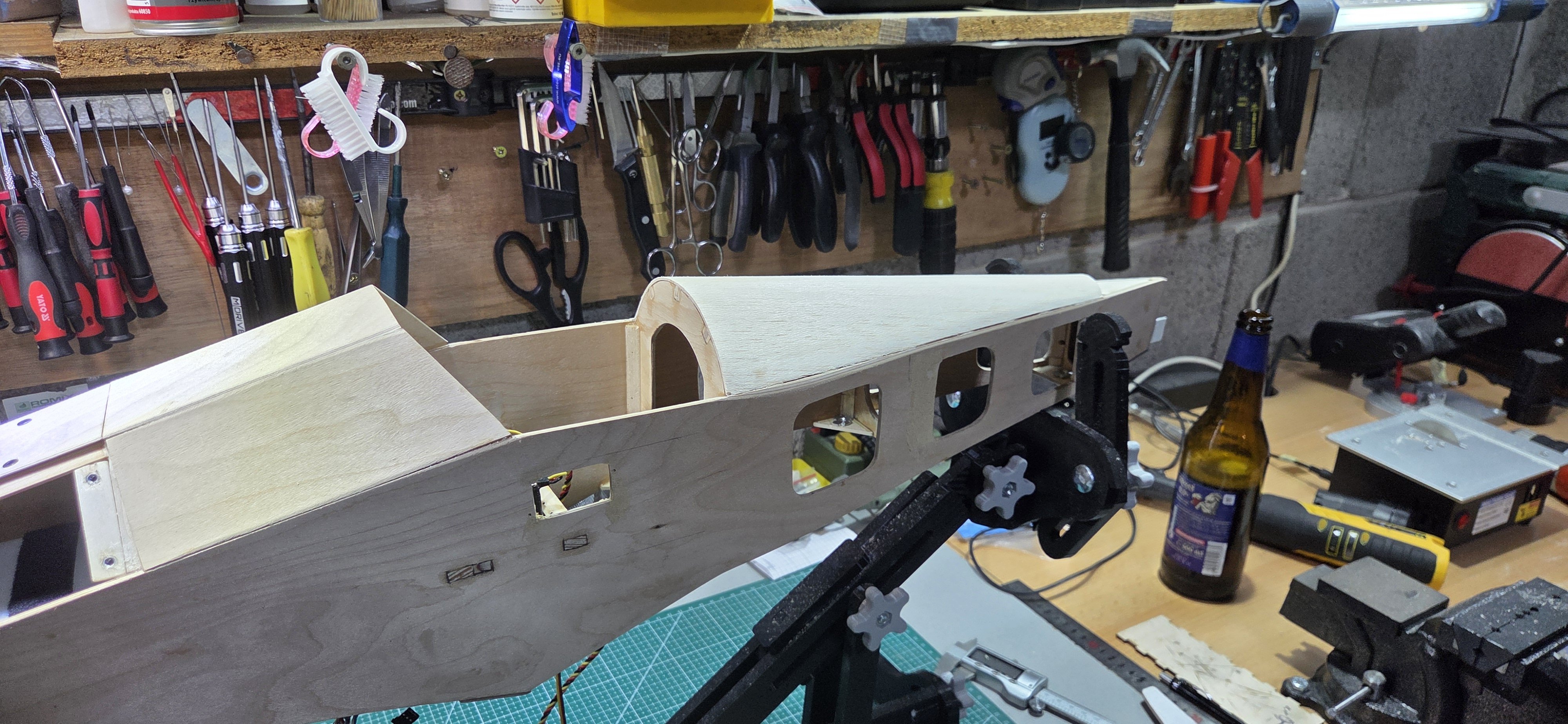

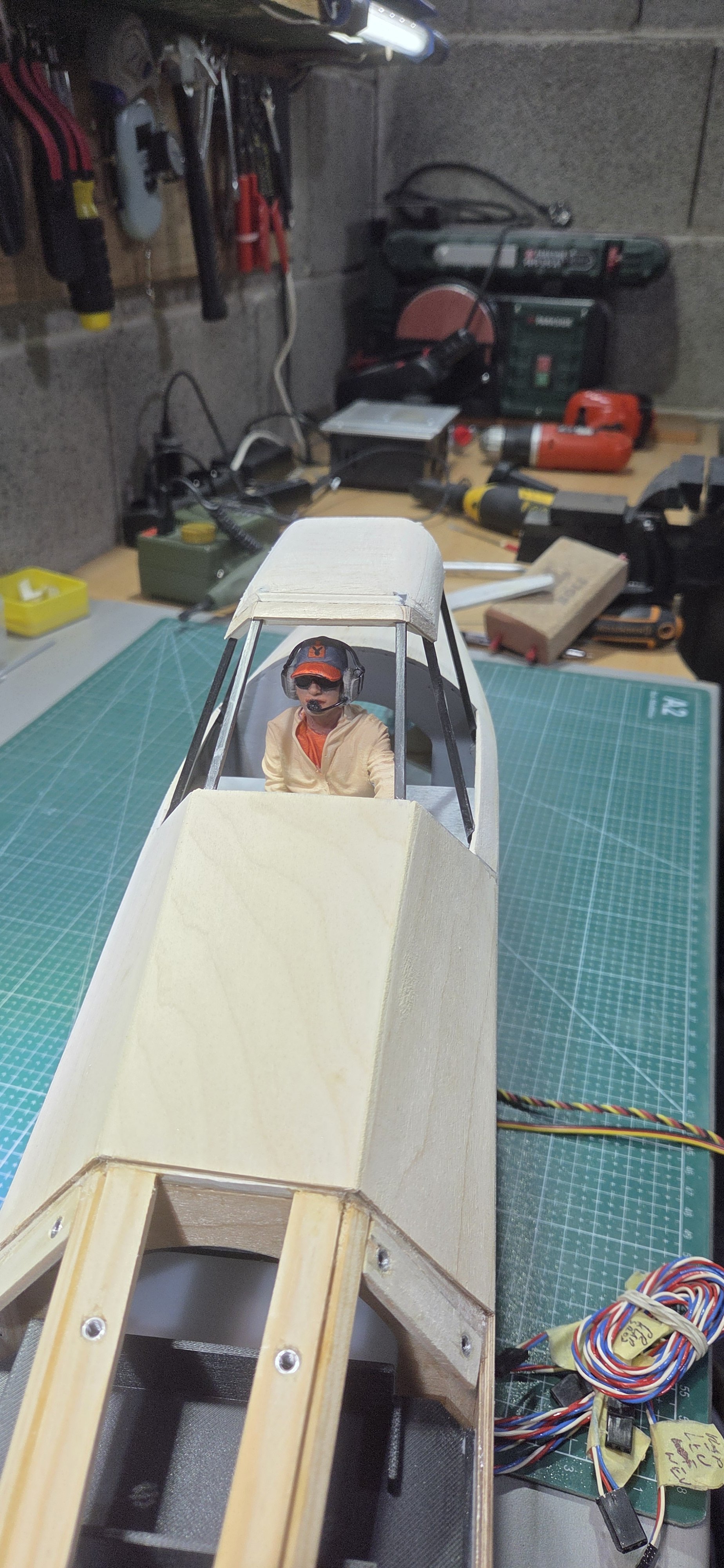

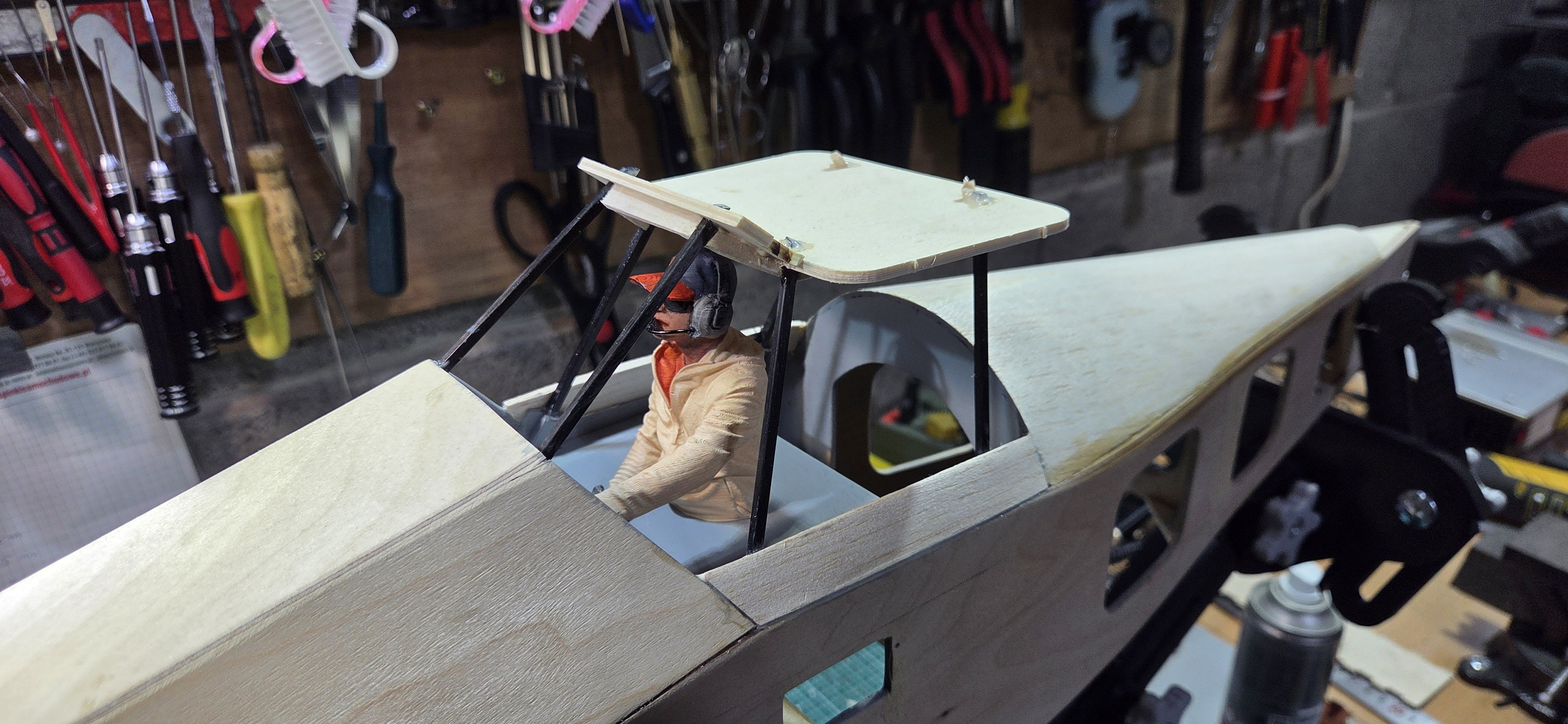

Ta odpowiedź cieszy się zainteresowaniem. robert.pilot Opublikowano 21 Września Autor Ta odpowiedź cieszy się zainteresowaniem. Opublikowano 21 Września Kabinka... - podchodziłem do tego tematu jak do jeża... ale w końcu prawie skończona💪💪. Jeszcze tylko garbik z lampą na kabinie i biorę się za kabelkologię... 10
Ares Opublikowano 22 Września Opublikowano 22 Września Z kabiną to już dokładnie widać ,że to Dromader. 1

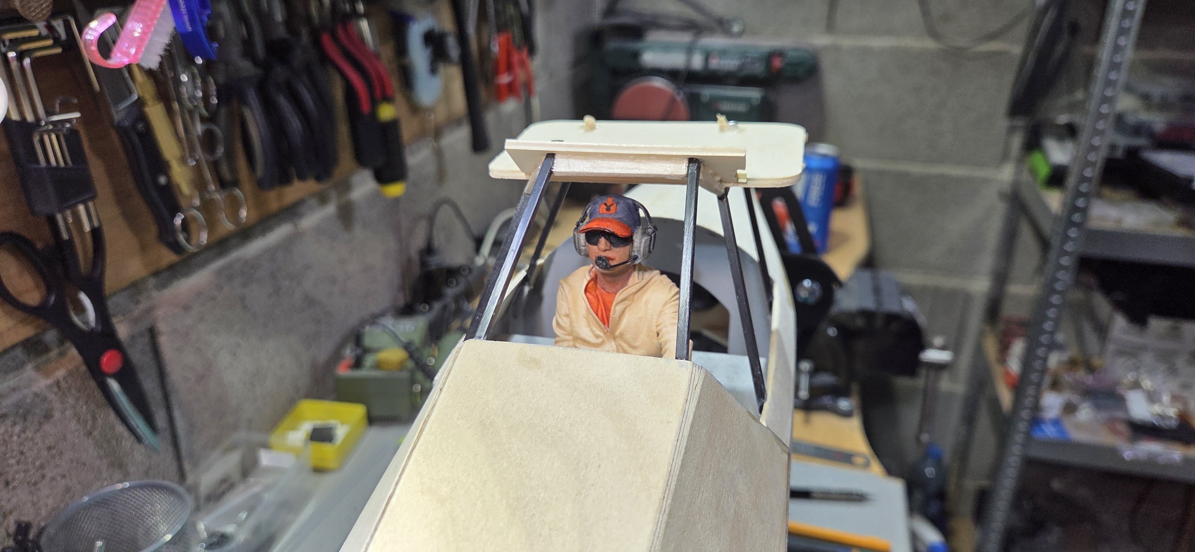

Ta odpowiedź cieszy się zainteresowaniem. robert.pilot Opublikowano 10 Października Autor Ta odpowiedź cieszy się zainteresowaniem. Opublikowano 10 Października Garbik kabinki. I jeszcze lampa antykolizyjna na górze będzie😉... 7
