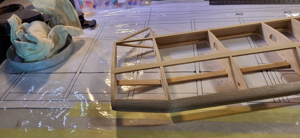

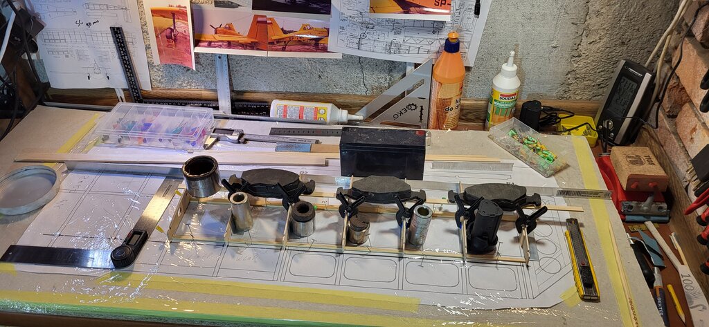

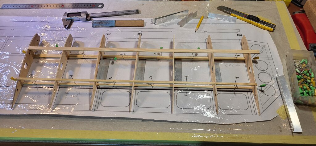

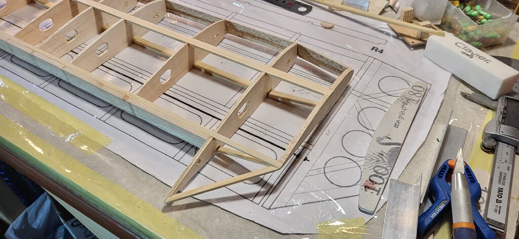

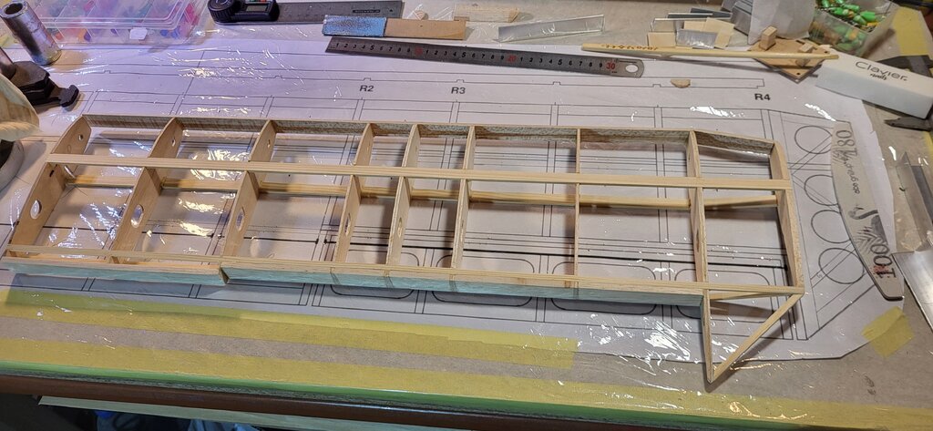

20 godzin temu, robert.pilot napisał:
Dzisiaj plany modelu ponownie trafiły na stół. Prawe skrzydło - przymiarka na "sucho".
Cieszę się , że wróciłeś z projektem. Zapowiada się piękny model , a Dromader to jeden z moich ulubionych samolotów zwłaszcza  ,że to nasz polski produkt.

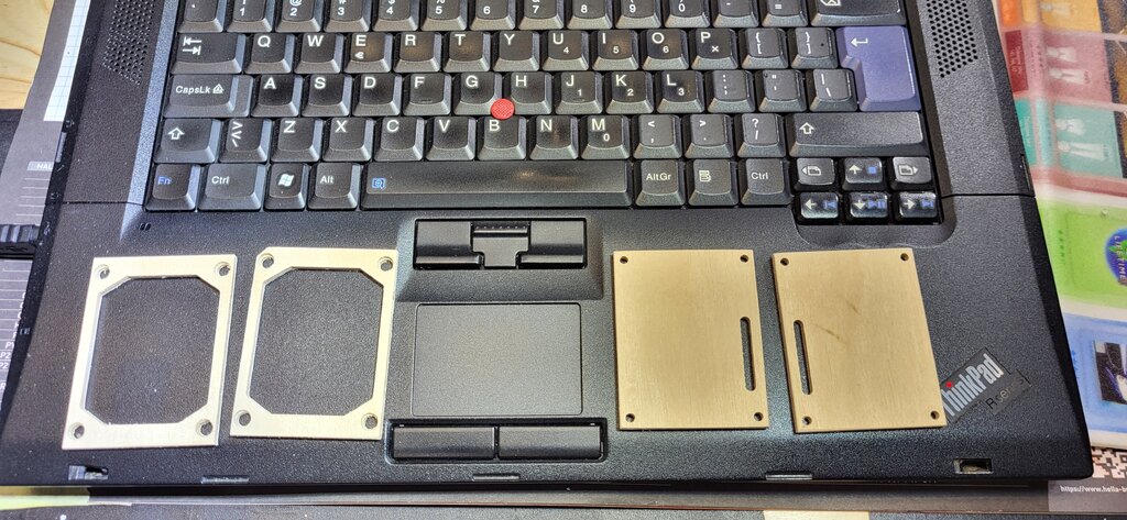

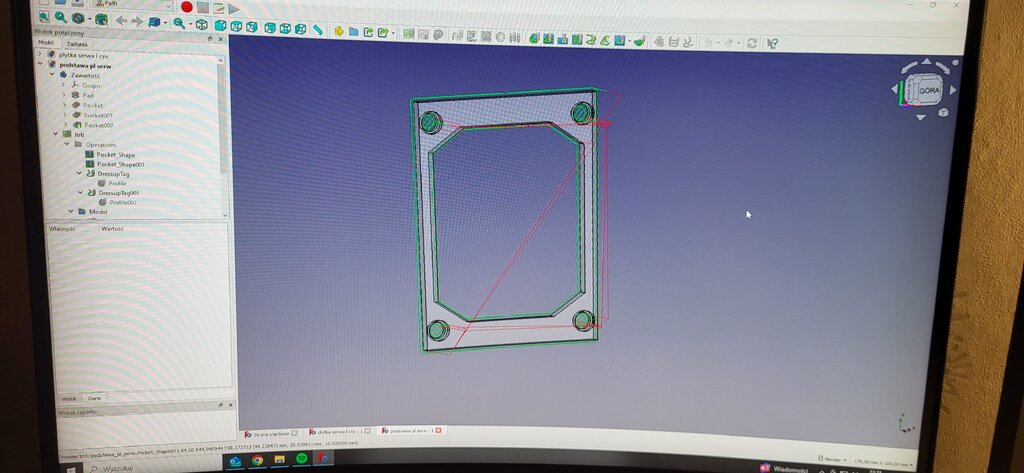

Ręcznie robiłem mocowania serw do klap. Same klapki jeszcze jakoś wyszły ale z ramkami to już miałem walkę...

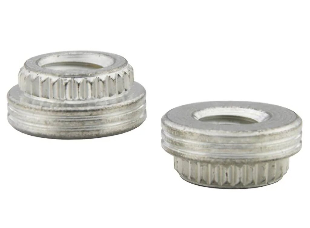

Zastosowałem tulejki gwintowane pod śruby 3mm jak na foto, ręczne rozwiercanie otworów w sklejce na tulejkę o dwóch średnicach... dramat...

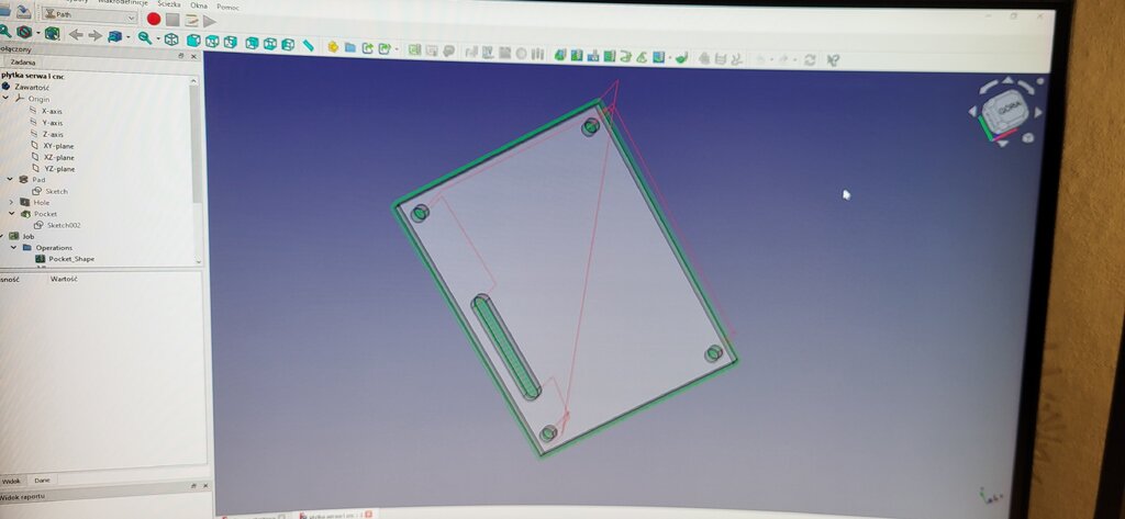

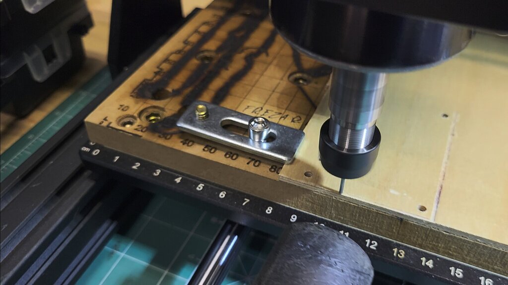

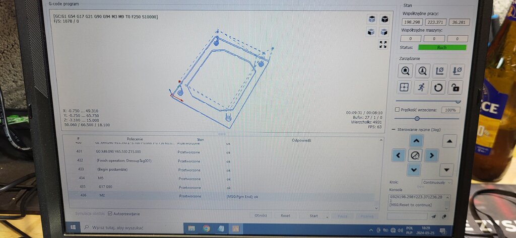

Więc postanowiłem zaprojektować i poprosić o pomoc maszynę CNC?.
Jeśli masz możliwość i umiejętność wykorzystać CNC bez sensu by było męczyć się ręcznie.

No tak. Najpierw kupiłem maszynę i dopiero wziąłem się za naukę CAD, CAM, szkolenia online. Po roku dopiero ogarniam temat?.
