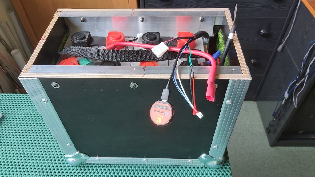

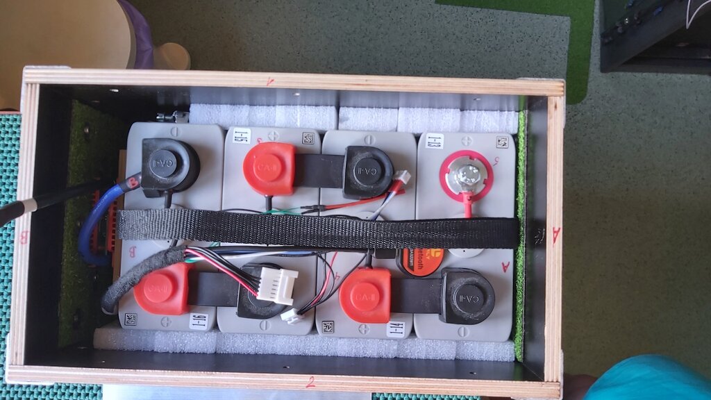

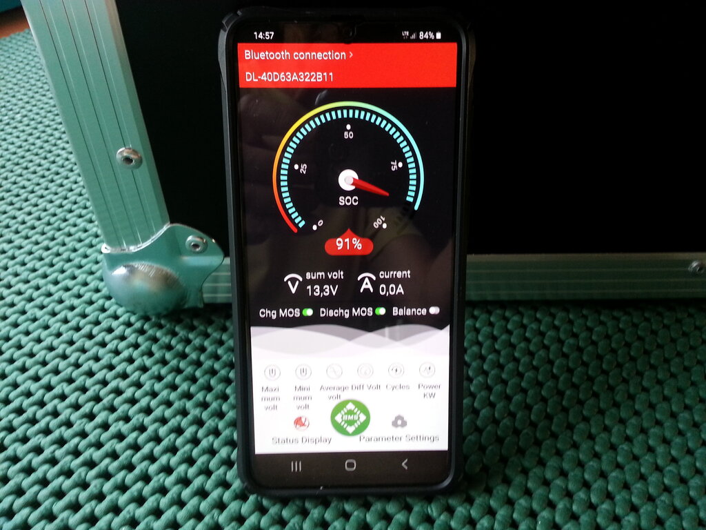

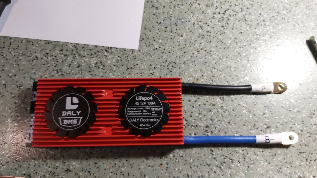

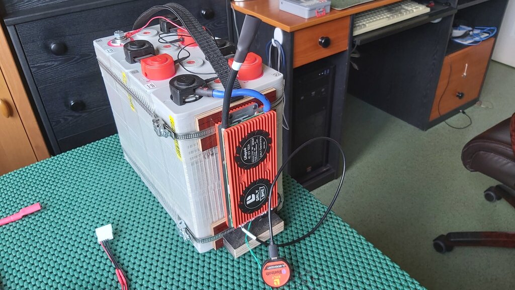

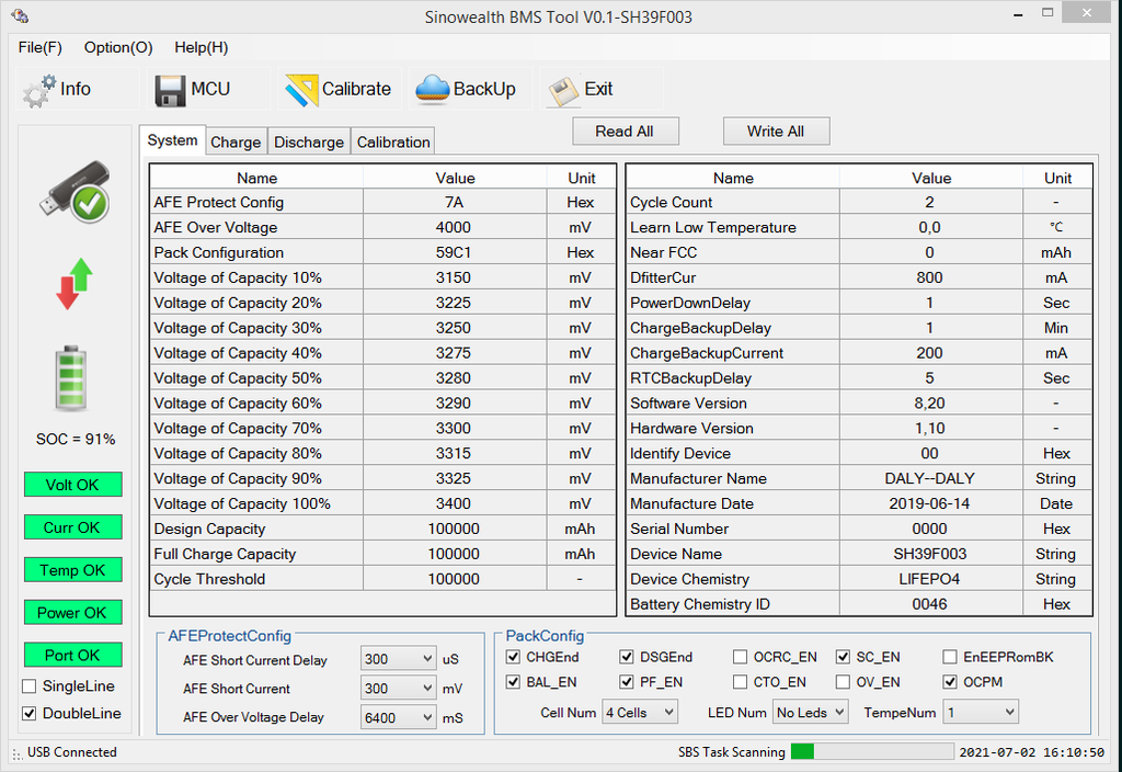

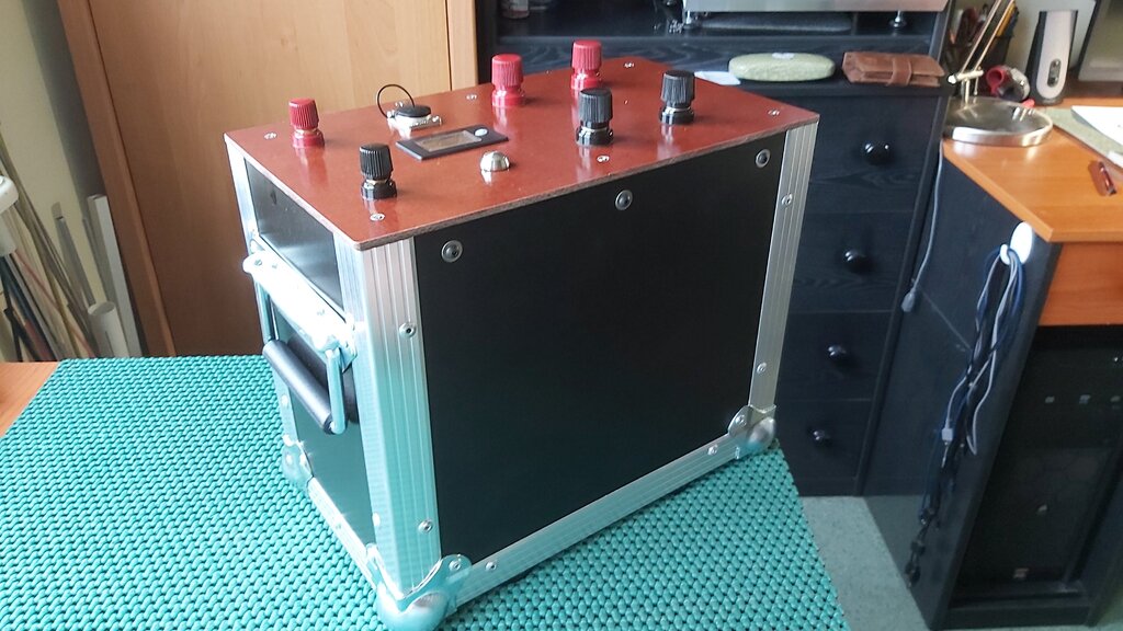

Ryszard_I Opublikowano 2 Lipca 2021 Opublikowano 2 Lipca 2021 Ogniwa LiFe PO4/100Ah oraz BMS SMART100A zakupione na AliExpress. Zmontowałem prowizorycznie i potestowałem w zeszłym sezonie. Jeździłem z tym akumulatorem na 3 do 5 dniowe latanie. Ładowanie z dwóch paneli solarnych połączonych szeregowo o mocy max. 200W. W słoneczne dni prąd ładowania około 10A. Non stop zasilana sprężarkowa lodówka turystyczna, wieczorem telewizorek 19" oraz oczywiście cały dzień ładowanie różnych pakietów napędowych. Akumulator sprawdził się idealnie więc postanowiłem zrobić go na gotowo. 3

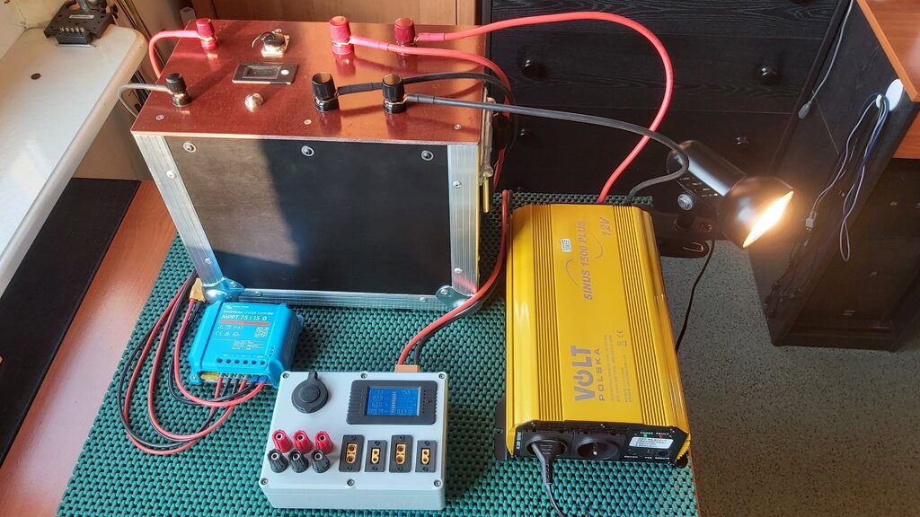

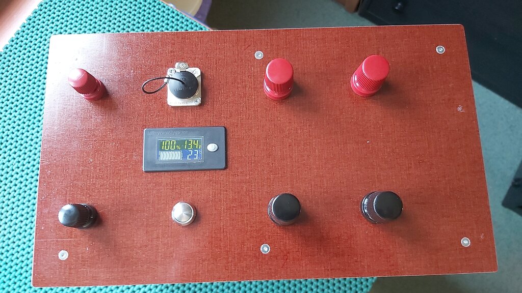

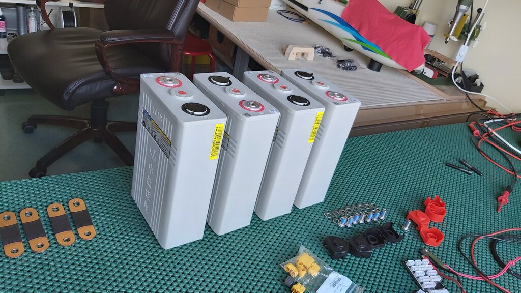

Ryszard_I Opublikowano 2 Lipca 2021 Autor Opublikowano 2 Lipca 2021 Jeżeli chodzi o koszty to ogniwa kosztują około 500zł/sztuka. Natomiast BMS około 350zł. Do tego doliczyć trzeba drobny szpej niezbędny do sklejenia tego wszystkiego w całość. Warto wiedzieć, że markowy akumulator LiFePO4 12V/100Ah SMART kosztuje około 8000zł. Można również kupić akumulator za 2500zł ale nie wiadomo z jakich i z ilu ogniw jest zbudowany. Można trafić na akumulator 4S20P. Dla wygody podłączania ładowarek wyrzeźbiłem malutką rozdzielnię z pomiarem prądu, napięcia i zużytych Ah. W razie "W" jest przetwornica 230V AC o mocy ciągłej 1000W. 1

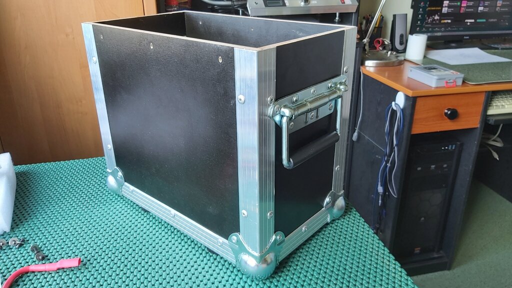

Ryszard_I Opublikowano 2 Lipca 2021 Autor Opublikowano 2 Lipca 2021 Akumulator razem z pudłem oczywiście waży 18kg. Jedno ogniwo waży 3,3kg x 4=13,2kg. Do tego doliczyć skrzynkę, BMS, zwory, śruby, tekstolit, zaciski laboratoryjne i przewody połączeniowe. Z wagi jestem bardzo zadowolony ponieważ akumulator AGM o takich parametrach waży 30kg.

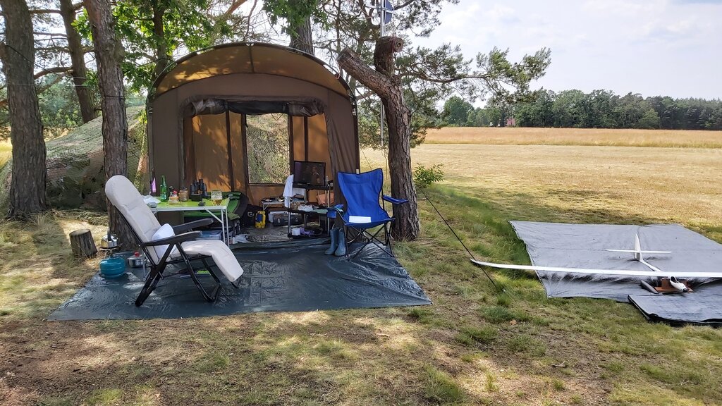

Ryszard_I Opublikowano 5 Lipca 2021 Autor Opublikowano 5 Lipca 2021 Nie mam kampera, śpię w namiocie. 2
Ares Opublikowano 5 Lipca 2021 Opublikowano 5 Lipca 2021 Bardzo ładne "stanowisko". I do latania i do serwisu modeli no i do spania . Super. Wracając do ładowania to ja i tak nie ładuję na raz kilku pakietów bo po locie akumulator musi ostygnąć i dopiero po dłuższej chwili ładuję. A idąc na loty wszystko co można ładuję w domu. Jak to wylatam na polu to wtedy ładowanie w warunkach polowych. Do samolotu mam 3 szt. 3s 3600. Na każdej baterii robię 2 loty. Po wylataniu tych baterii zaczynam ładowanie pojedynczo od akumulatora który był używany pierwszy danego dnia (jest już wystudzony) itd. Powiem szczerze ,że nie widzę narazie potrzeby dokupowania pakietów . Dziennie robię około 6 do 8 lotów i to jest dla mnie optimum. Do motoszybowców moje sztandarowe pakiety to od lat 3s 2200mAh . Tutaj to w ogóle problemu nie ma bo korzystając z termiki nie zawsze nawet zabieram na lotnisko ładowarkę. Ale po fotce widzę ,żę Ty Ryszardzie latasz dosć intensywnie i nocujesz na lotnisku tak więc źródło prądu musisz mieć pewne i o dużej pojemności. Tu nie ma o czym mówić :akumulator Pb przy tej pojemności to trzeba by na przyczepce ciągać za autem albo dwóch silnych chłopów do noszenia tegoZresztą jeśli jest możliwość to trzeba korzystać z nowych osiągnięć techniki. Również planuję zrobienie sobie nieco podobnej "stacji ładowania" ale oczywiście będzie to żródło mniejszej pojemności , ponieważ latam często na przygodnych lądowiskach i autem nie zawsze da się wjechać na pole wzlotów: przydałby się jakiś akumulator zintegrowany w walizeczce z ładowarką aby móc wziąć to w rękę i z modelem na własnych nogach dojść na miejsce startu.Nie będzie to rzecz jasna tak zaawansowane urządzenie jak Twoje ale idea podobna.
young Opublikowano 5 Lipca 2021 Opublikowano 5 Lipca 2021 Czy w tle to jakiś model Reincharda ? Poza tym to pełna profeska tak trzymaj, a kamper zbędny koszt !!! Ja pierniczę tam jeszcze na zdjęciu jest samochód !!! Wow szok !!
