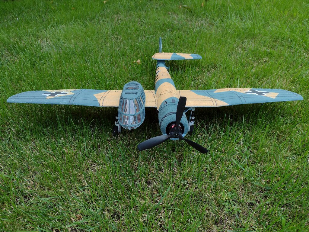

Pierwszy to B&V 141.

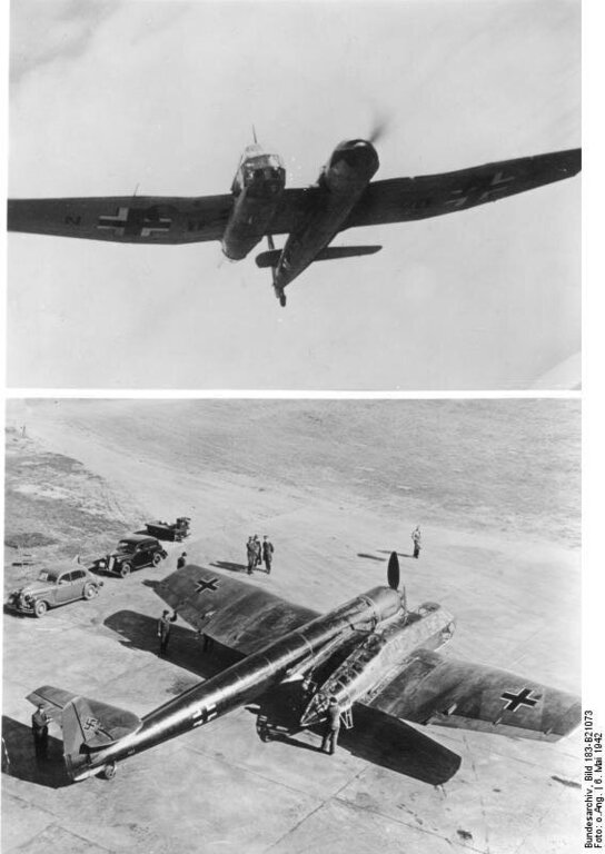

995301957_Bundesarchiv_Bild_183-B21073_Aufklrungsflugzeug_Blohm_-_Vo_BV_141.thumb.jpg.0c36c8a113200bc360089e59856265f2.jpg
" Beiwagenflugzeug" - samolot z przyczepką boczną, tak nazwali go sami Niemcy, gdy w 1937 r. odbył się jego pierwszy lot. Niesamowicie niesymetryczny samolot. W internecie  odszukałem jeszcze kilka fotografii tego samolotu w różnych wariantach, ale nie mogę potwierdzić ich autentyczności.

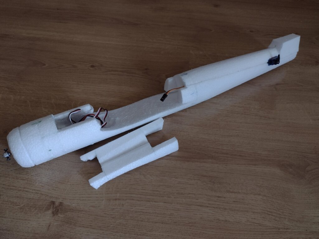

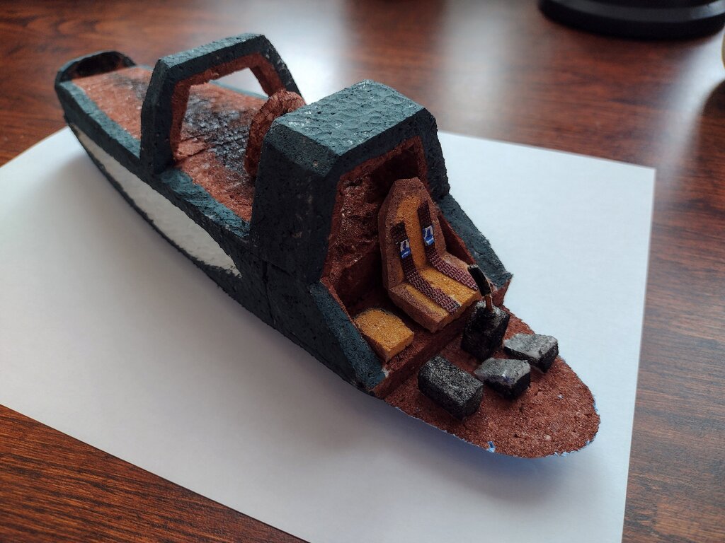

Zaciekawił mnie ten samolot poprzez swoja inność, ale również z zupełnie banalnego powodu, mianowicie chciałbym zobaczyć jak on będzie kręcił "beczki". Ponieważ Marek /wiadomo który/ jest otwarty na takie dziwne projekty, pianki przyszły dość szybko pięknie wycięte .
Mam wiele  niejasności, wątpliwości, ale również dużo zadowolenia, przecież takiego modelu nie mam w moim hangarze, a trudności przy budowie jeszcze bardziej zachęcają do tego, aby go ulotnić. Już teraz wiem, że wojownik to z niego nie będzie, ale jeżeli zmieszczę się w wyznaczonym regulaminie ESA i poleci to będzie coś. Budowę rozpocznę od najbardziej charakterystycznego elementu samolotu - kabiny pilotów.

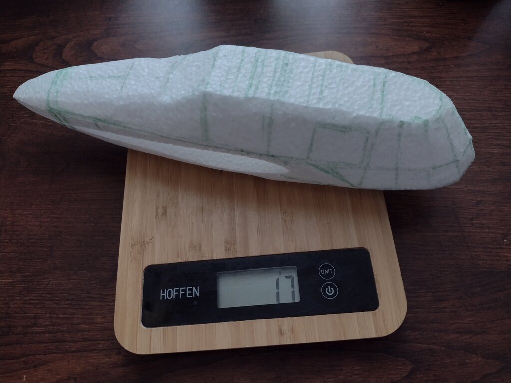

Po wstępnym "oskrobaniu" kabiny, całość waży 17 gram,
może wykonując oszklenie zyskam kilka gram na wadze.

Co do konfiguracji to ten na pewno jest zfotoszopowany:
Nie ma opcji aby złapać 2 oddzielnie samoloty w identycznym nachyleniu, ze śmigłem w tej samej pozycji, z cieniami itd itp...

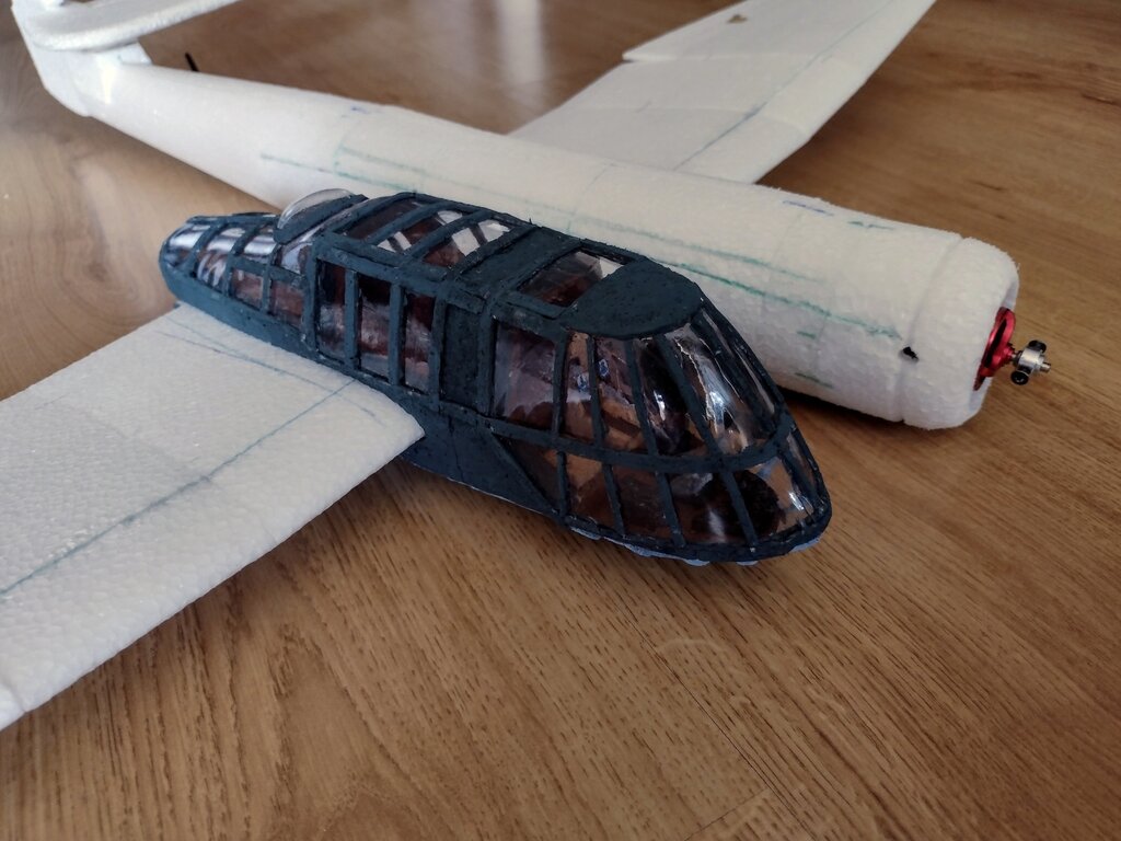

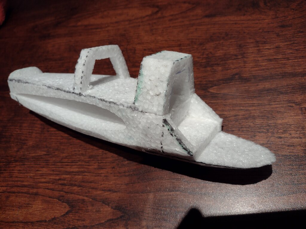

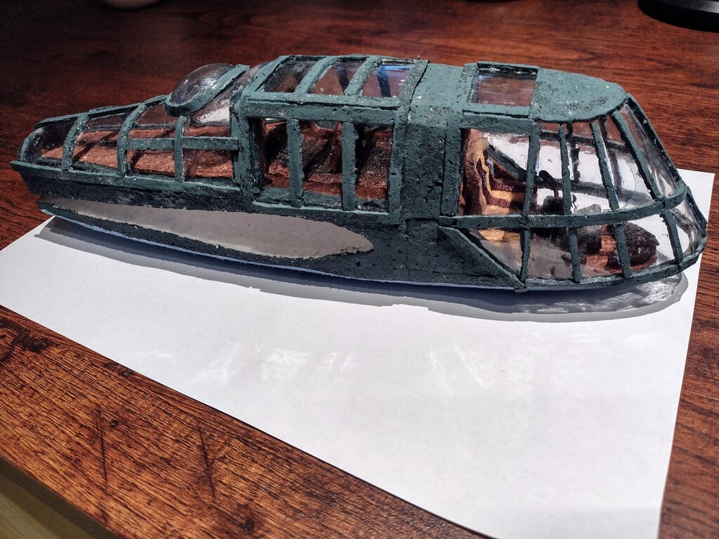

Wracając do B&V 141. Kabina pilotów nastręczyła mi wiele trudności i opóźniła znacznie budowę modelu. Nie udało mi się wypalić całej z jednej butelki, musiałem podzielić ją na trzy elementy. Ostatecznie zamiast ująć trochę wagi przybyło jej 11 gram czyli całość po pomalowaniu waży 28 co nie jest dobrym prognostykiem na dalszą budowę, a i sam wygląd też ma wiele do życzenia pod względem estetycznym.
Należało raczej zostawić ja w poprzednim stanie tylko pomalowaną, no ale stało się.

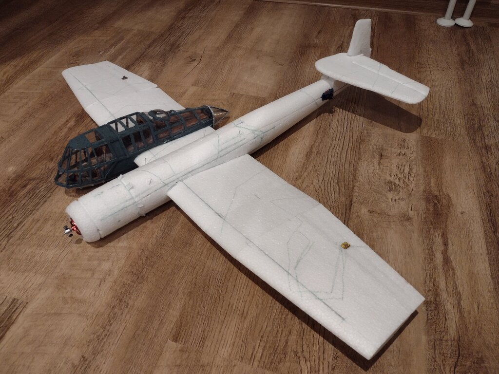

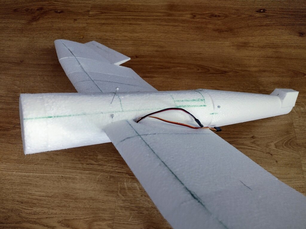

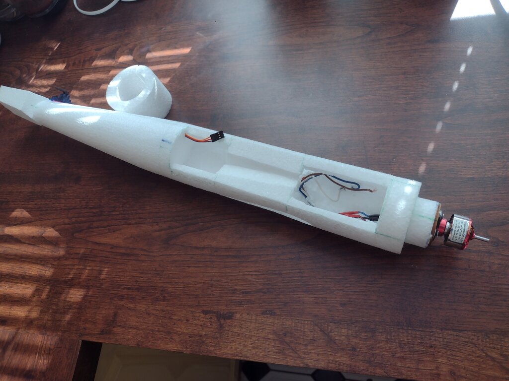

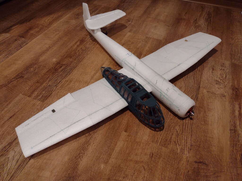

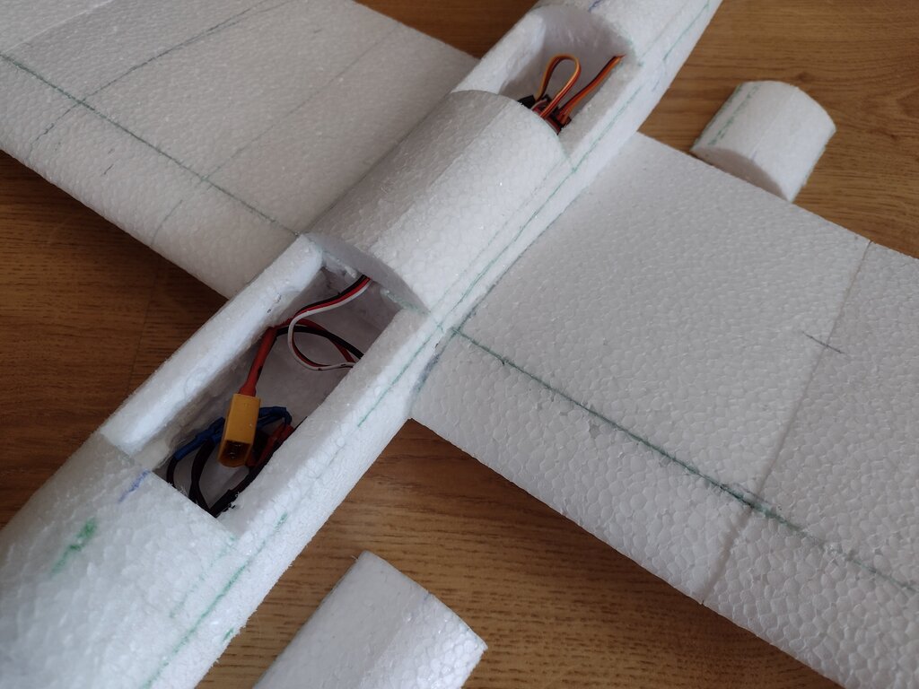

B&V 141 jest centropłatem. Kadłub to walec o średnicy 6 cm, skrzydło w środku, tam naprawdę trudno umieścić elektronikę.

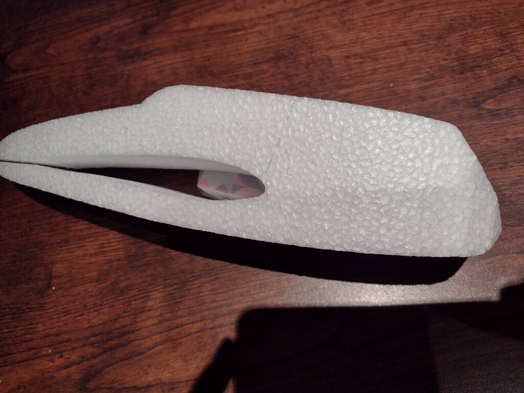

Ten model to EPA i jeżeli można gdzieś umieścić baterię, to jedynie tuż za silnikiem. Wydrążyłem w kadłubie dwa miejsca na baterię + regulator, oraz odbiornik.
Niestety, aby zmieścić baterię muszę wyciąć część przednią skrzydła, aż do prętów węglowych. Czy osłabi to konstrukcje ? raczej nie, zobaczymy.
Teraz tylko poskładać i koniec, a swoją drogą co Ci Niemcy wstawili jako przeciwwagę dla tej kabiny na drugim końcu skrzydła? Ja muszę dołożyć tam 16 gram ołowiu, aby to wszystko wyważyć w osi.

Sknocenie tego układu może mieć następujące konsekwencje:
  • problem z lotem prosto, ze względu na opór czołowy kabiny (w takim układzie nie stosuje się wykłonu silnika, jeśli śmigło kręci w prawo). Stosując śmigło kręcące się w lewo - to już masakra, gdyż wykłon musi być bardzo duży.
  • problem z niekontrolowanym przechyłem  - moment reakcyjny od śmigła, który powinien być równoważony prawidłowym ramieniem położenia SC w stosunku do osi obrotu śmigła. OK to combat, ale mogą być problemy przy wyrzucie.
BV 141, to najprostszy układ asymetryczny, ale to nie znaczy, że bezproblemowy.
Im większa moc silnika, tym problem z lotem prosto może być większy jeśli nie zrobisz tego układu prawidłowo. Fakt, można mieć farta i się uda.

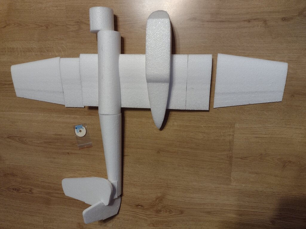

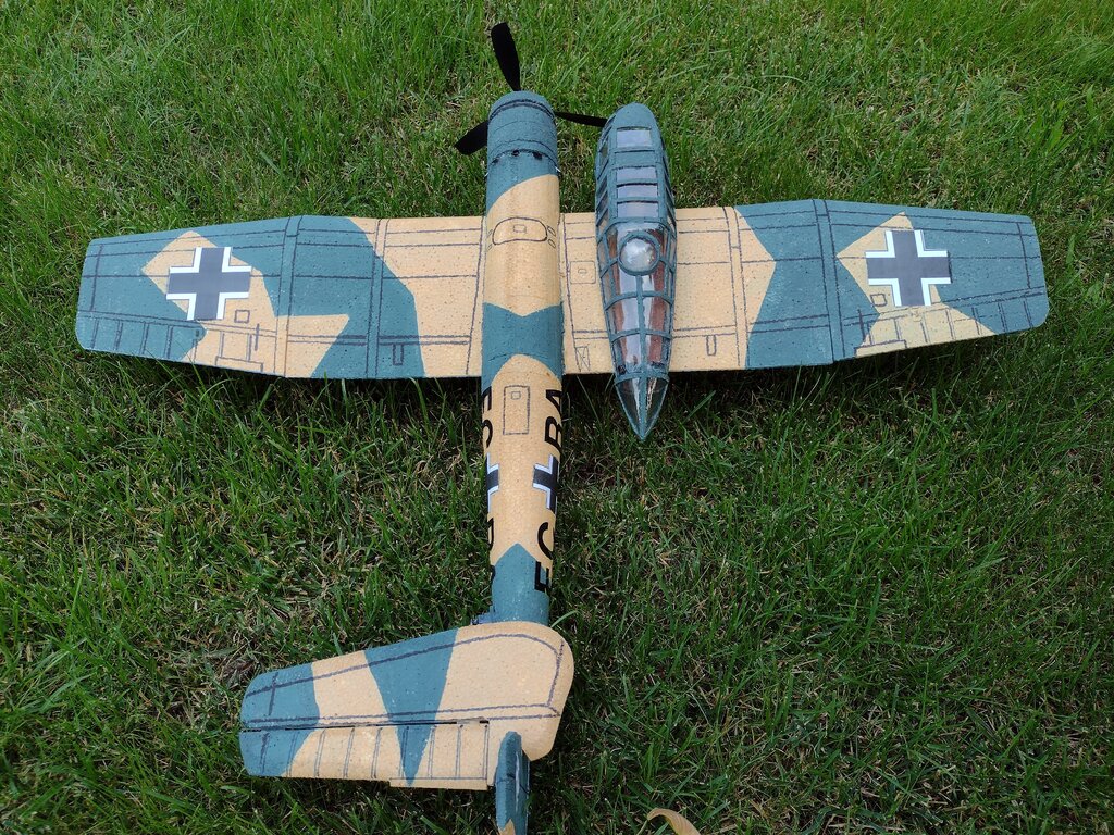

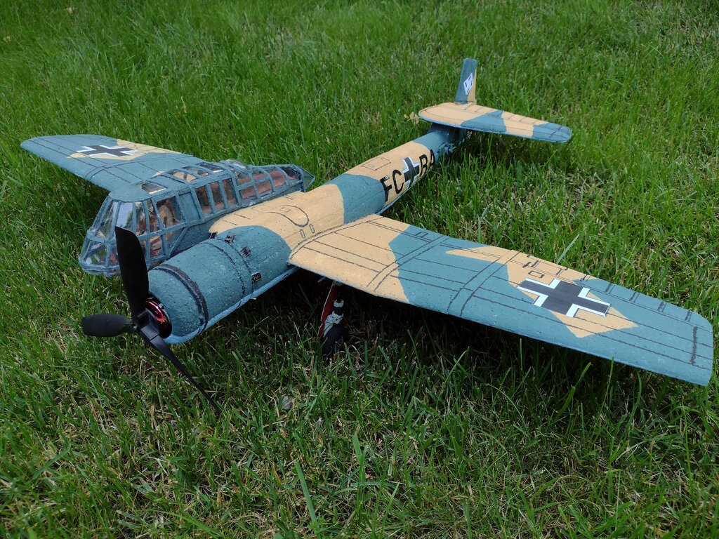

Wracając do B&V 141, wszystko już posklejane, samolocik gotowy do malowania. Powiem Wam szczerze jest to rzeczywiście dziwadło.

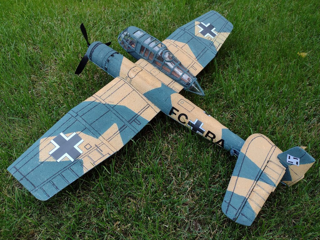

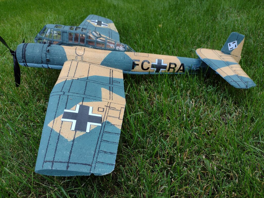

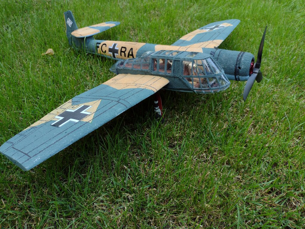

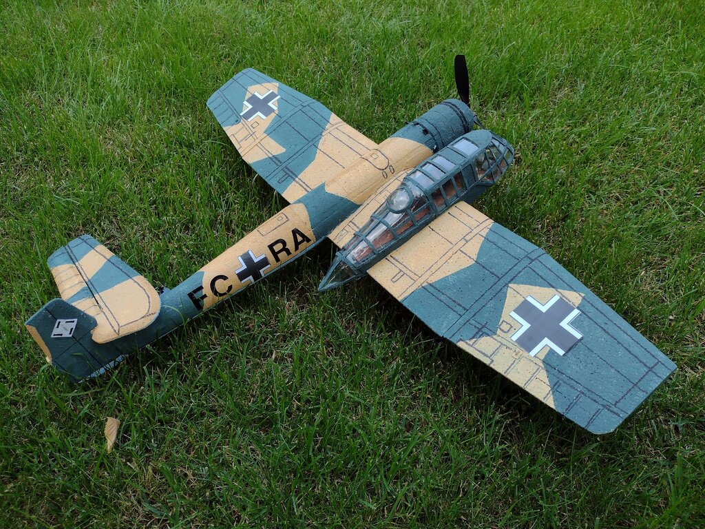

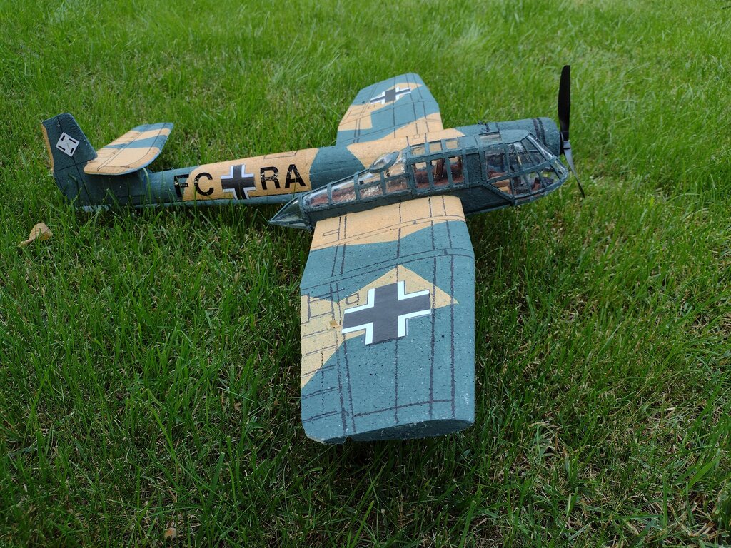

Koniec pracy, dalej  już tylko oblot.  Z trudnością zmieściłem się w regulaminie ESA, samolot ma rozpiętość 82 cm, długość kadłuba 65 cm, kabina pilotów 32 cm długości, gotowy do lotu waży 446 gram.
Jak będzie latał i czy w ogóle wkrótce zobaczymy. Ciekawy model bardzo nietypowy wart wykonania.
