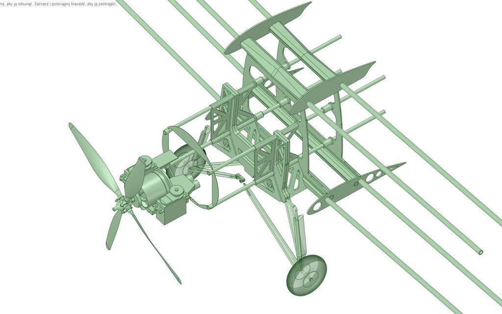

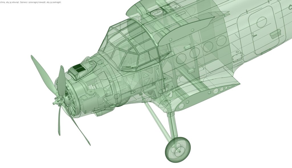

ech... witajcie w nowym świecie.... -pisanym raczej z małych liter niestety ?
ciężko oderwać się myślami od tego co dzieje się tych  set kilometrów na wschód od nas...
grzebię w bebechach Antka wiec optycznie postęp nie jest za duży.
Trochę elementów już druknięte - może w tygodniu zrobię jakieś fotki
