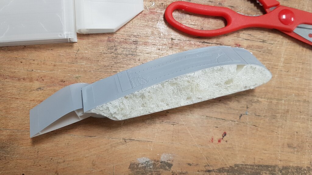

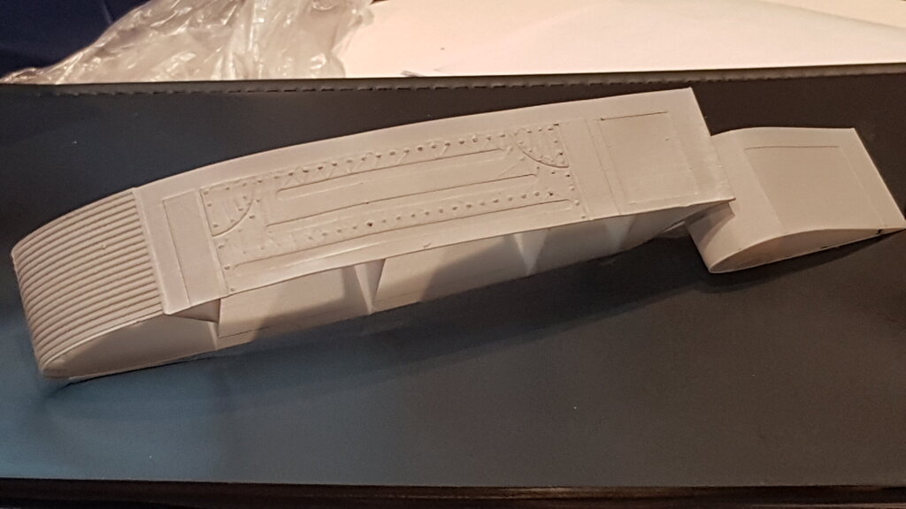

Dzisiaj odebrałem od Mariusza próbny wydruk kawałka poszycia skrzydła i zawiasu klapy
wiecie może co zrobić żeby pozbyć się tych linii wokół nitów które się wygenerowały w Cura?

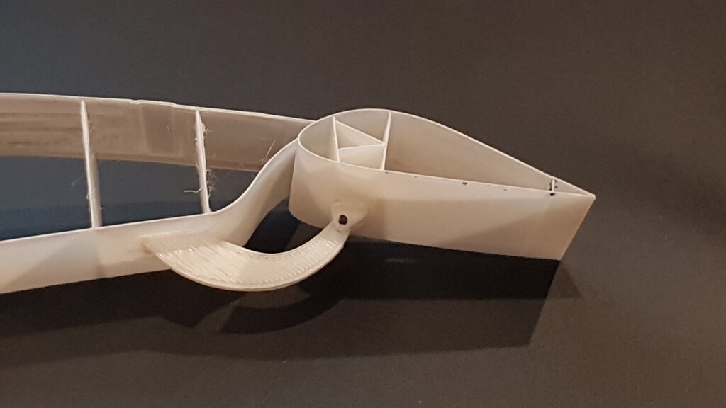

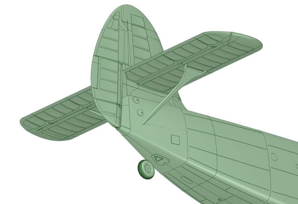

zastanawiam się nad rozmieszczeniem serw do klap i lotek... Nie bardzo widzi mi się robienie klapek w skrzydłach...
może jednak centralnie w kadłubie i napęd poprzez rury węglowe?
co myślicie?

Fajny projekt, trzymam kciuki za energie potrzebna do skończenia.
Co do znaczków na wydruku, przeglądałeś wydruk warstwa po warstwie? Slicer (Cura) zmienia jakoś warstwę bezpośrednio pod nitami? Może spróbuj innego slicera? Mogę spojrzeć na gcode tego pliku jak mi go podeślesz. W razie czego kontakt na priv.

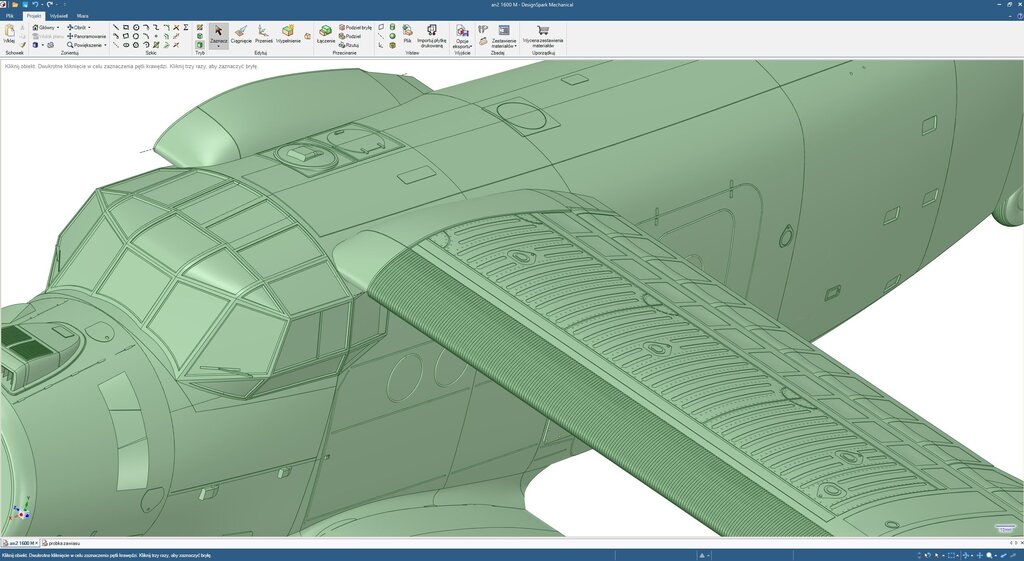

:) spokojnie;) skrzydło na rozciąganie działa na dolnym poszyciu - no chyba ze ktoś będzie chciał kręcić Antkiem pełną odwróconą akrobację;) hehe co już z założenia jest... tego... kiepskim pomysłem... :)
myślę że robienie modeli w postaci czystej drukowanki to mało efektywna technika  dlatego pracuję nad małym "zhybrydowieniem" konstrukcji ;)

zrobiłem mały eksperyment z wypełnieniem kawałka skrzydłą pianką niskoprężną
wooow! przybyło tylko 4 gramy a skrzydło twarde i sztywne jak balsowe!:)
zachęcony doświadczeniem psiknąłem piankę do próbek stateczników i... segmentu kadluba :)
jutro dam znać co z tego wyszło
planuję jeszcze eksperymenty z częściowym wypełnieniem kawałkami epp/depronu/styropainu
i potestowanie jak poprawi się wytrzymałość struktury przy wklejeniu od wewnątrz siatki szklanej :)
