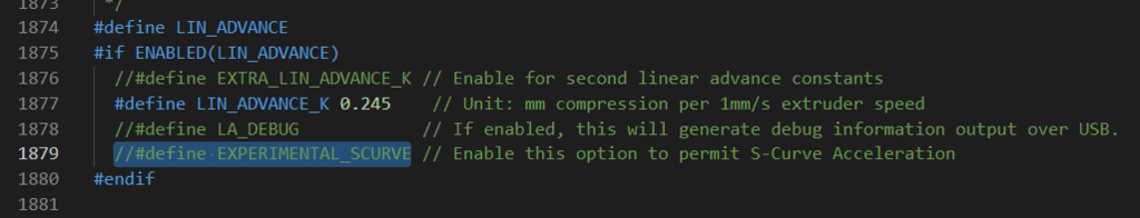

Zrobiłem Linear Advance, dobrałem wartość z wydruku kalibracyjnego i wklepałem ją do startowego G-Code, a także do firmware, bo na razie i tak drukuję z jednego filamentu.
Przy okazji dorzuciłem sobie PID stołu oraz możliwość odpalania i konfiguracji tego bez komputera poprzez LCD - wcześniej nie wiedziałem jeszcze co jest potrzebne i przydatne i tego nie zrobiłem :). Pamięci na razie nie brakuje więc to nie problem.

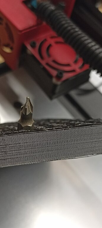

No i po kalibracji odpaliłem wydruk, a tam katastrofa - ekstruder wył i robił bardzo chaotyczne ruchy, głowica zwalniała mocno na "zakrętach". Do tego ekstruder praktycznie obracał się z maksymalną prędkością o jakieś ogromne ilości obrotów, aż w końcu przeszlifował filament. Ale to mój błąd, bo odpaliłem tę funkcję:
Wymagane to było do kompilacji przez to, że ta opcja (w wersji normalnej) była włączona gdzieś indziej, uznałem przez to, że czemu nie :). Ale jednak musiałem to wyłączyć, łącznie z odkomentowaniem tej bazowej opcji z drugiego pliku konfiguracyjnego.
Teraz dzwięk już jest normalny, przy drukarce słychać tylko lekkie klikanie silnika od ekstrudera, ale cicho i i tak ruchy drukarki są głośniejsze :P. Wydruk bez żadnego Coastingu i z zerowym ustawieniem różnicy powracanego filamentu po retrakcji wygląda teraz sporo lepiej niż wcześniej, nie ma aż takich widocznych pasów dookoła, ale i tak lekkie nadlewki są, spróbuję to minimalnie zmniejszyć drobnym zmniejszeniem ilości filamentu po retrakcji i chyba będzie dobrze.

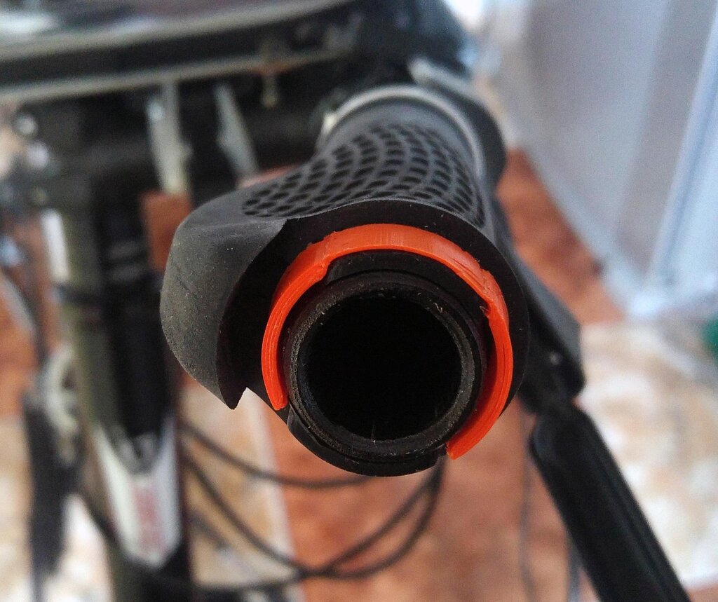

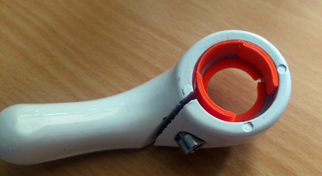

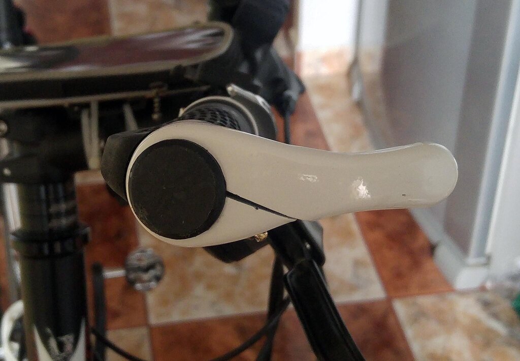

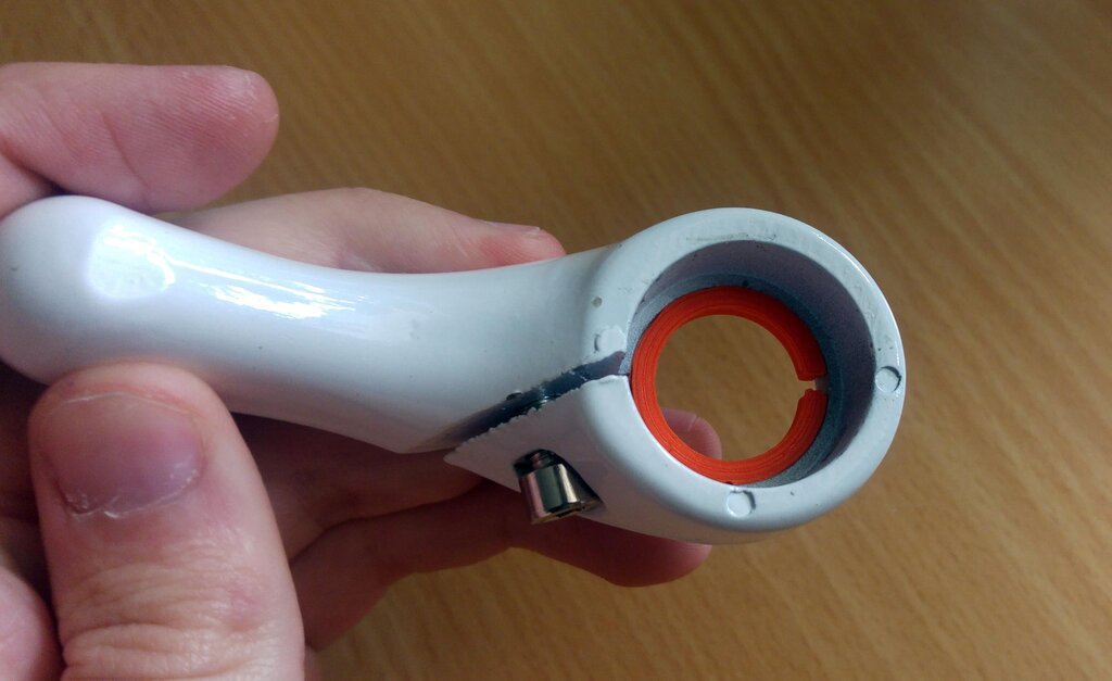

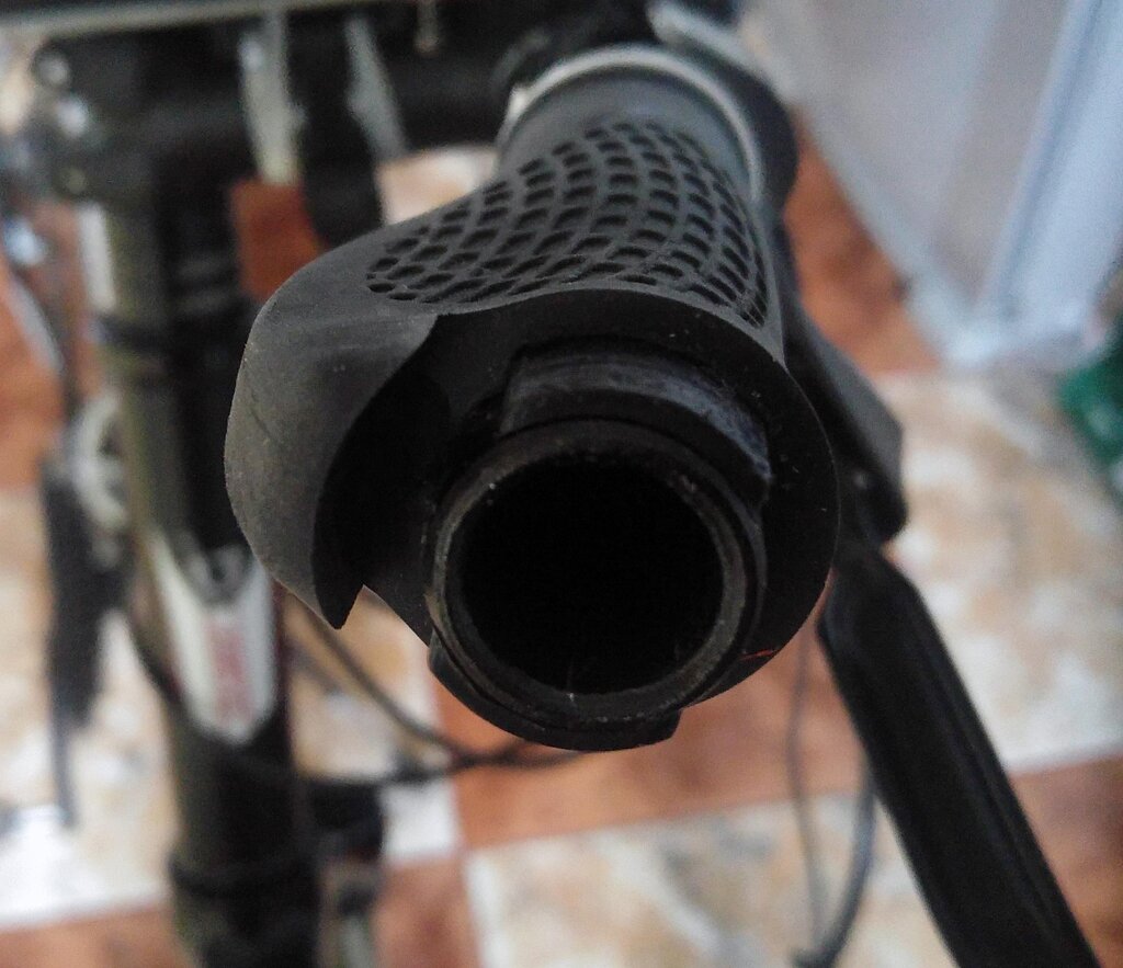

Idąc po rower, w końcu jeden z "rogów" mi się poddał i został w ręku. Wina tego, że są nieco tandetne i nie da się do końca ich zacisnąć na moim rowerze. Poradziłem sobie z tym przy montażu dawno temu, obklejając nieco taśmą izolacyjną i męczyłem się, żeby to wcisnąć itp. Ale się trzymało.
Teraz jednak od razu wniosłem rower, pomierzyłem co nieco i jest zrobione dużo ładniej i trzyma się lepiej :D. Dodatkowo jeszcze jedna "obrączka" żeby zaślepka się lepiej trzymała.

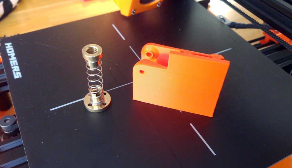

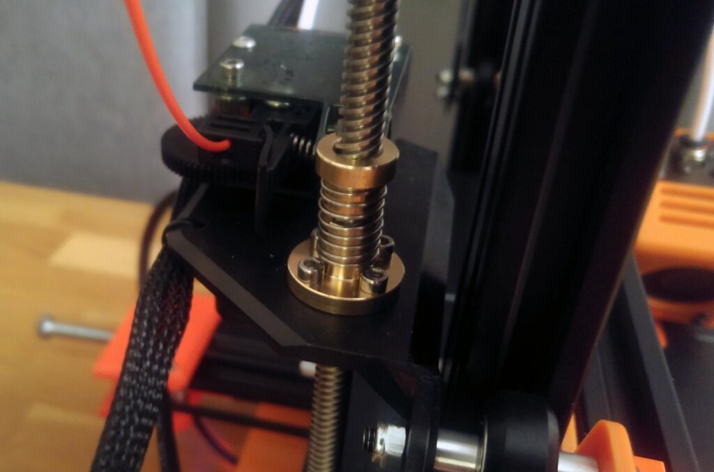

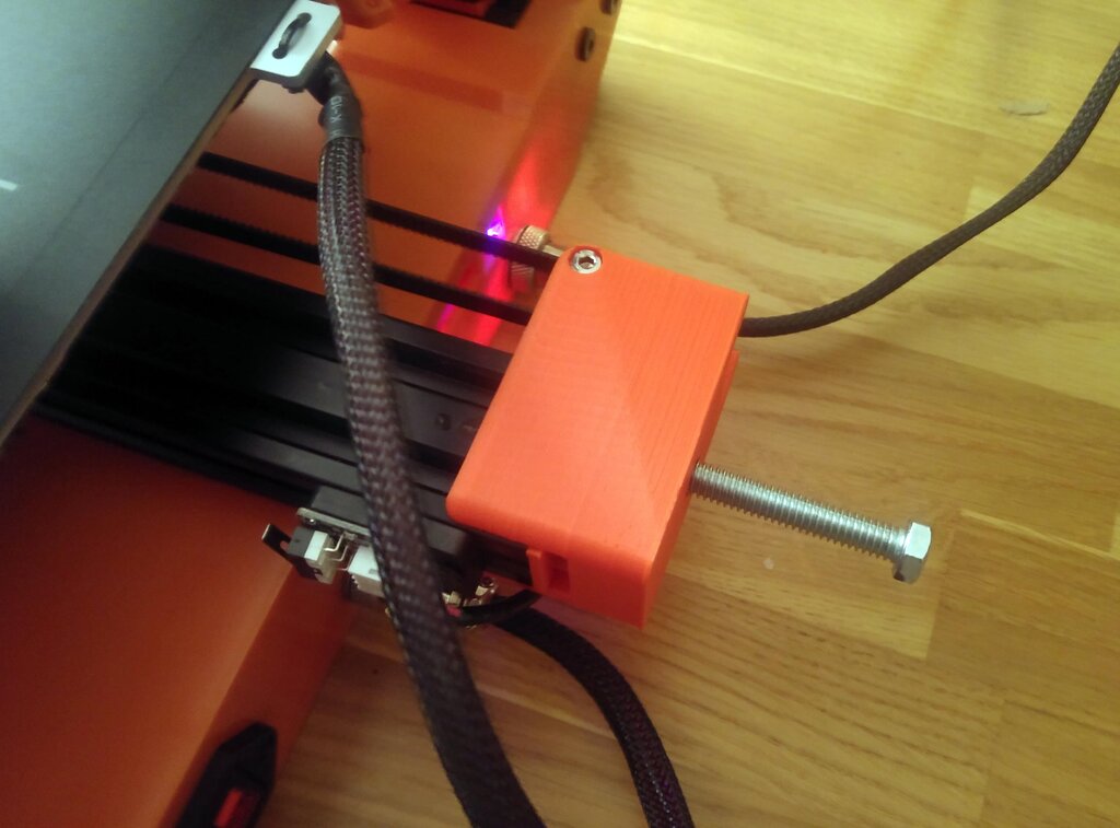

Teraz nieco ważniejsze i bardziej na temat (sory za tamten mały offtop) :D. Kolejne modyfikacje, zmieniłem naciąg osi Y (Rafał też chyba taki wydrukował i stąd się na niego zdecydowałem), który nie ogranicza ruchu stołu. Teoretycznie jeszcze mi to nie przeszkadzało, ale przynajmniej mam to już z głowy (a znając życie, jakbym akurat potrzebował to bym się wkurzał, że nie mogę :P), a mogłem to zmontować, bo kupiłem pasek przy okazji innych zakupów (oryginalnego by mi już nie starczyło, bo dociąłem do poprzedniego naciągu). Śruba tymczasowa, bo nie mam krótszej, więc nawet na razie nie dorabiam nakładki do ręcznego kręcenia.
Link do naciągu: https://www.thingiverse.com/thing:3980715
Po drugie postanowiłem spróbować i kupiłem nakrętkę z kasowaniem luzu, już sama nakrętka (bez sprężyny) wydaję się mieć mniejszy luz niż oryginalna, więc fajnie - być może trafiłem na jakąś gorszą w zestawie. Po zamontowaniu zniknęło puknięcie przy zmianie kierunku i ruszeniu (w sensie jak drukarka robiła to sama :)). Wydaję mi się też, że śruba mniej lata na boki w samej nakrętce, a właściwie nie lata. Wydruk też wyszedł obiecująco, chociaż nie mogę powiedzieć, że to w 100% zasługa tego, bo w międzyczasie jeszcze minimalnie ustawienia ruszyłem, a starego G-Codu nie miałem. Jednak wszystko się dodaje i jest chyba coraz lepiej, więc nie żałuję montażu tej nakrętki. A teraz czekam na 3D Touch'a do poziomowania stołu :).

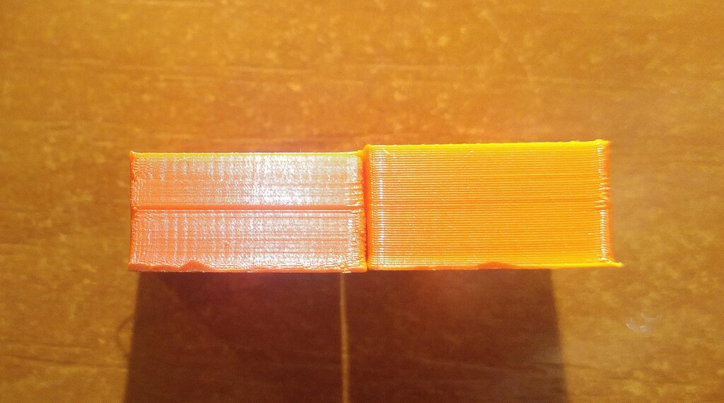

I wydruk (na dolną część nie patrzcie bo był Brim, który obcinałem), no już mi się podoba, paski prawie niewidoczne nawet przy świeceniu latarką pod kątem 90 stopni :).

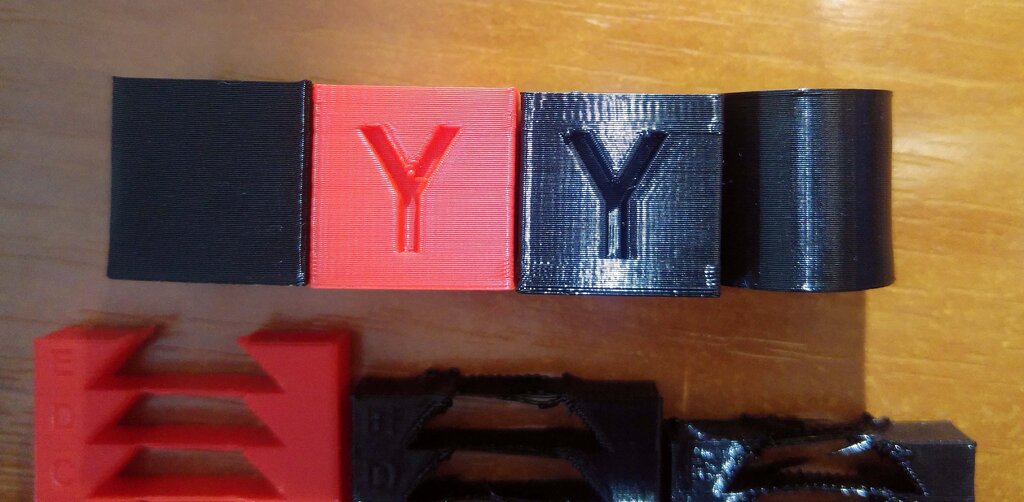

Kilka postów wcześniej na tym wątku zachęcony poczynaniami kolegi napisałem że sobie kupię drukarkę. Poniżej dla porównania 2 fotki z pierwszych w życiu wydruków ( nazywam to użytecznych czyli gruba warstwa, szybkie posuwu, zwykłe pla). Drukarka bez modyfikacji, ulepszeń, na podstawowych ustawieniach cury, (bo się nie znam)

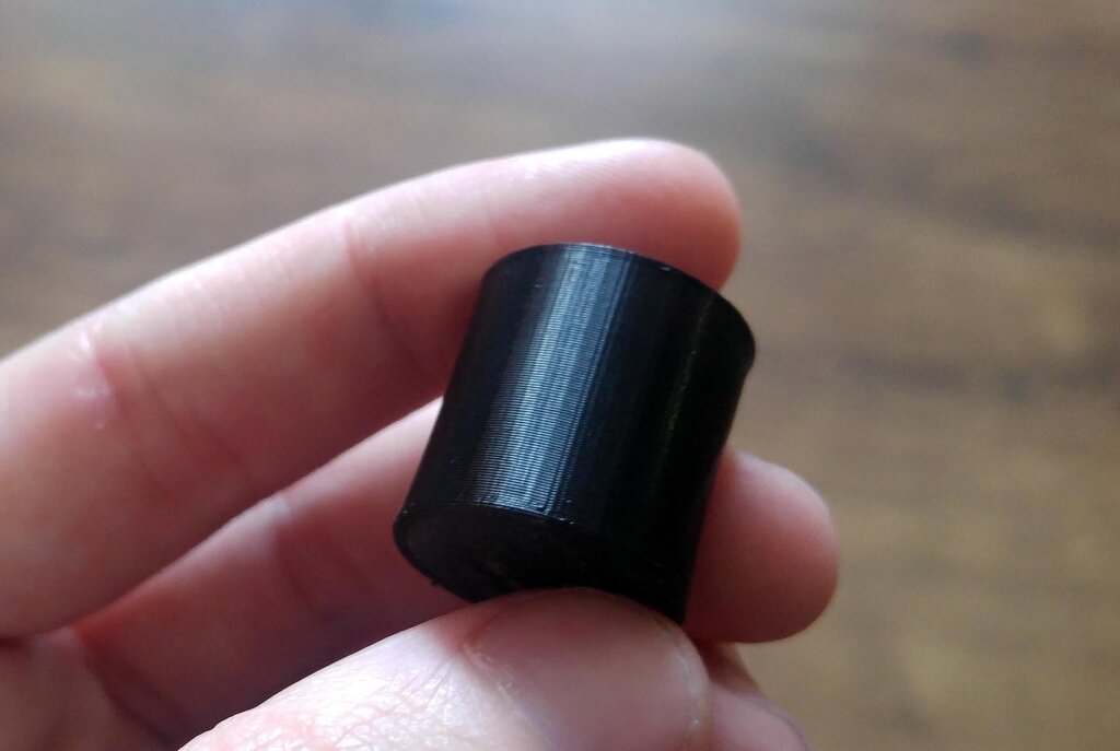

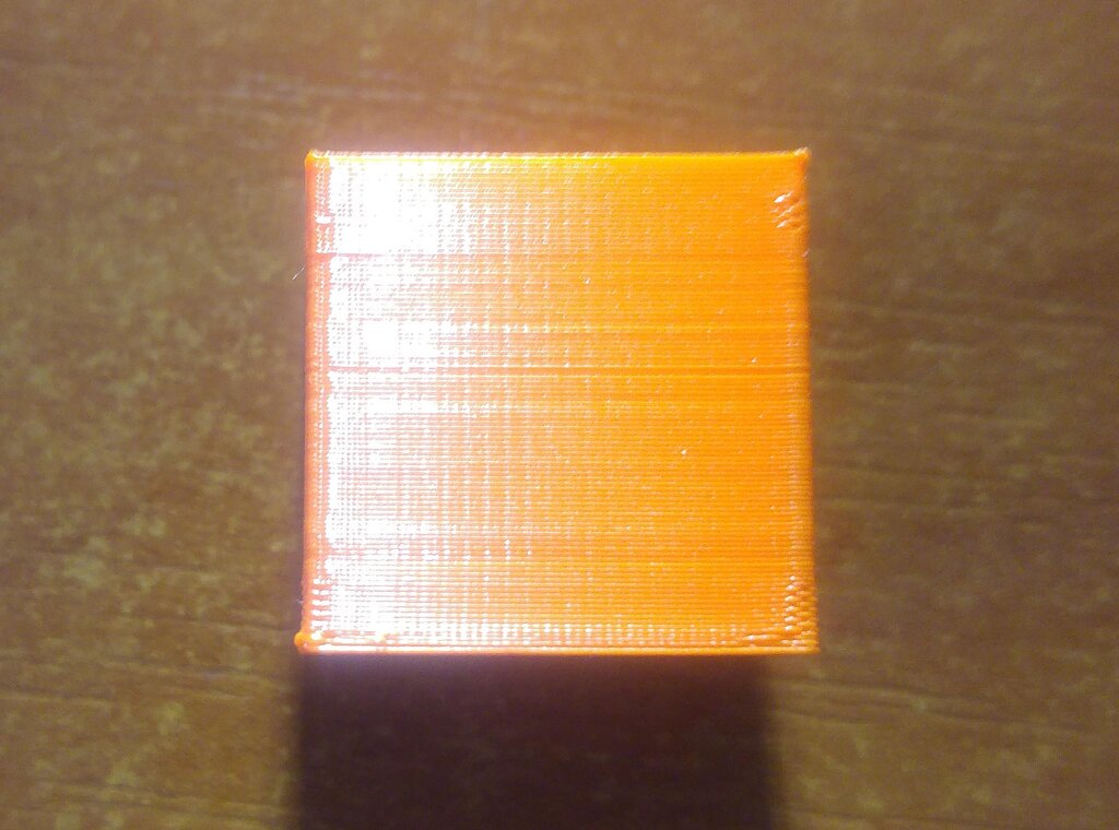

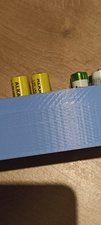

Wydruki okej, choć właśnie się się mocno u siebie denerwuję na każde rzeczy jak chociażby te paski pod kątem które są na niebieskim u Ciebie (ale wydaję mi się, że to przez minimalną rozdzielczość w osiach i element pod bardzo niewielkim kątem w stosunku do osi, wtedy co jakiś czas jest minalny ruch i takie paski, pewnie zmiana stepsticków by na to też nieco pomogła - ale to moja teoria :)).
No i problem u mnie pojawia się w takich "trudniejszych" miejscach. Na tej kostce z ostatiego posta to pogrubienie jest na wysokości gdzie ścianka kończy się jakieś 2mm po drugiej stronie i z tego typi problemami walczyłem :). No i na zdjęciu normalnym jest to słabo widoczne, dopiero zbliżenie i poświecenie latarką pokazuje te nierówności - a ja im mam lepsze wydruki tym chce jeszcze lepsze, zamiast się tym nie przejmować, bo to prawie niewidoczne :D.

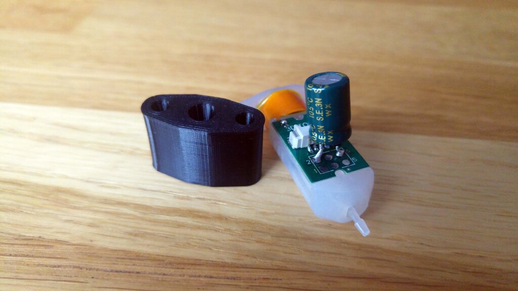

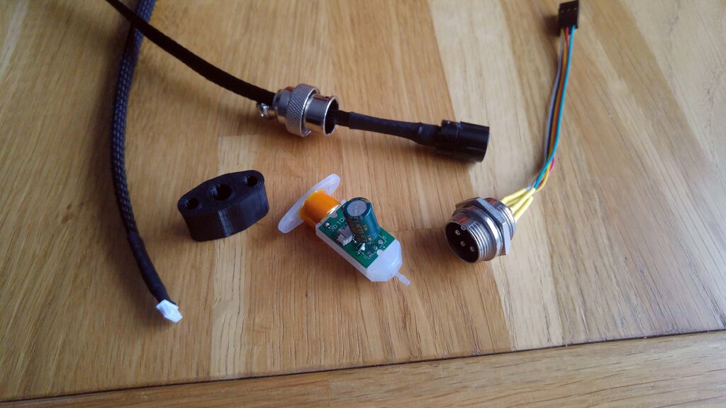

3DTouch przyszedł do mnie we wtorek, ale dopiero wczoraj miałem trochę czasu na ogarnięcię, a dzisiaj na lekkie poprawki i ostatecznie jest i działa :D. Lepiej 18zł nie mogłem zainwestować jeśli chodzi o tę drukarkę :P.

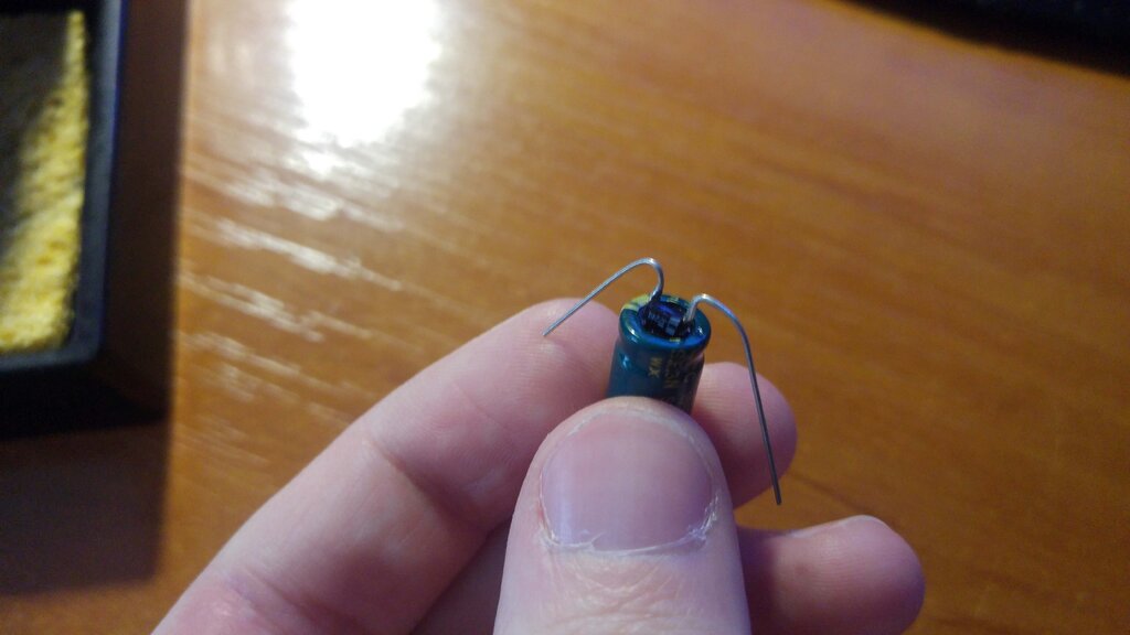

Ogólnie większych problemów nie było, dołożyłem sobie na zaś kondensatory (elektrolityczny 1000uF i małego tantala SMD 22uF) pomiędzy zasilaniem a masą, gdzieś takie porady widziałem (chociaż mam akurat wersję która powinna działać dobrze, sądząc po płytce), zresztą faktycznie przewód jest długi - na pewno nie zaszkodzi, a żaden problem dodać :). Szczególnie że akurat są fajnie wyciągnięte pola, gdyby ich nie było i miałbym próbować to łączyć do nóżek od wtyczki, to pewnie bym tego nie robił.

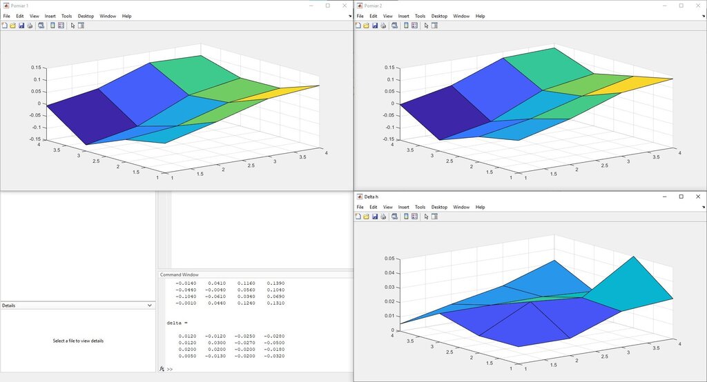

Zrobiłem sobie wykresy z dwóch pomiarów i wykres z różnicą pomiędzy nimi, jeden z pomiarów ma ciut dużą odchyłkę w granicach 0.05mm, ale reszta już dużo mniej (trzeba by zrobić więcej pomiarów dla sprawdzenia, ale nie mam takich potrzeb :D). To też nie jest test w jednym miejscu raz za razem, pewnie wtedy wyszłoby lepiej.
Na górze pomiary z siatką 4x4, widać jaki mam "ładny" stół :D. Na dole wykres z różnicą pomiędzy pomiarami, a macierz w okienku to dokładne wartości tych różnic.

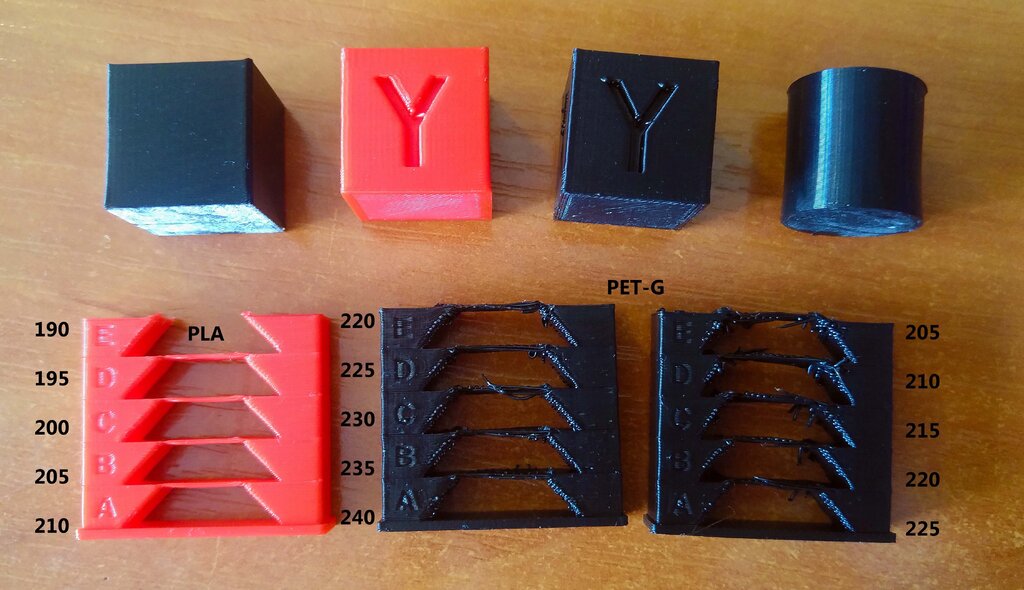

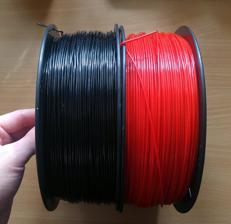

No i w międzyczasie zakupiłem dwie rolki, oba Plast-Spaw, ale jeden to PLA (czerwony), a drugi to PET-G, więc próba z czymś nowym. Przydał się, bo z niego wydrukowałem sobie dystans do czujnika, a tam akurat PLA mogłoby mieć ciut zbyt ciepło :).
Ogólnie z obu drukuje się jak na razie dobrze, choć sam sposób pakowania i nawinięcia odstaje od chociażby Colorfila. No może lekkie problemy widać na wieży z PET-G, ale to chyba taka natura, no i jeszcze kwestia dogrania ustawień - już mam nieco inne i chyba lepsze.
To fotki filamentów i pierwsze druki z PET-G i PLA od Plast-Spaw:

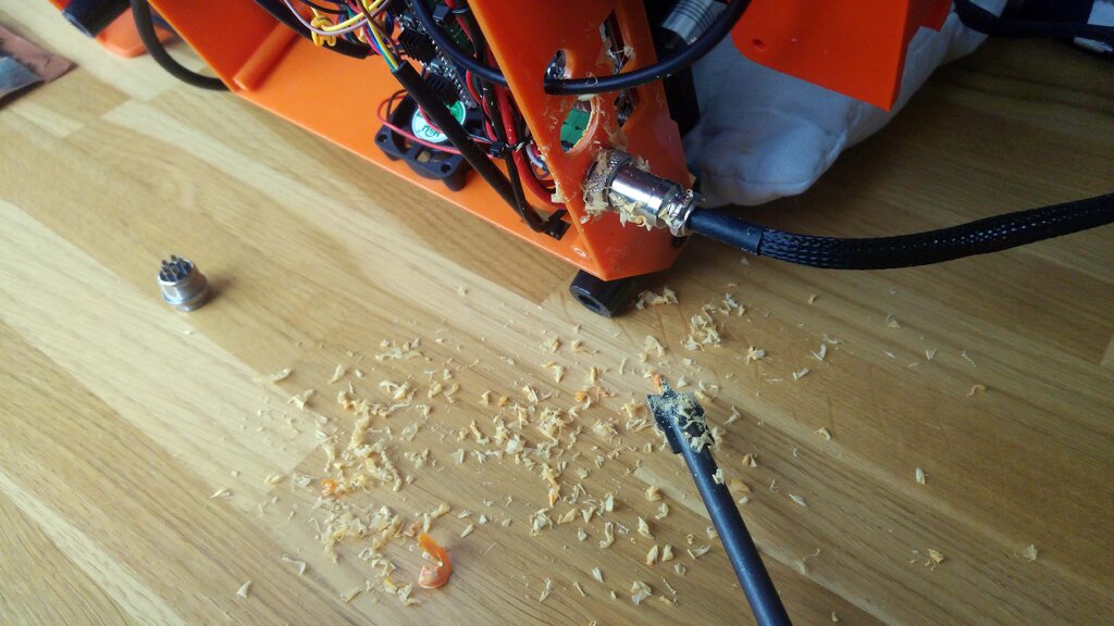

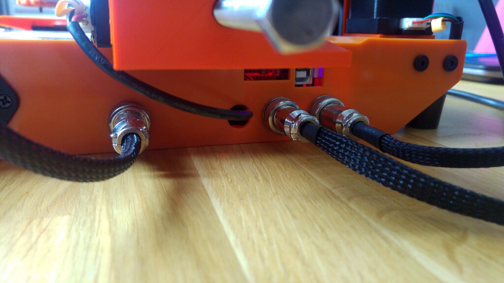

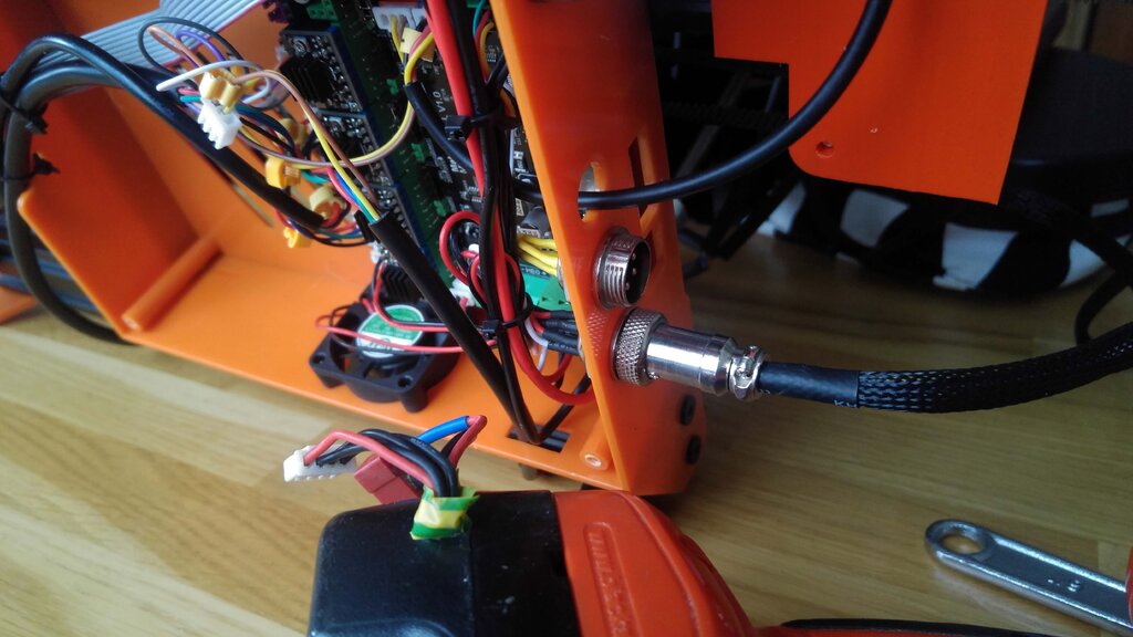

A tu mała relacja z montażem 3D Toucha :). Dałem oplot i zrobiłem sobie "profesjonalnie", czyli z wtyczką :). Udało mi się znaleźć takie, jak są fabrycznie w drukarce od grzałek - GX16. Raz, że tak fajniej, a dwa, że moim zdaniem większa niezawodność, bo te małe wtyczki w środku leżą sobie spokojnie, a ewentualne siły działają tylko na tę dużą wtyczkę.
Nawet udało mi się to równo wywiercić :D.
