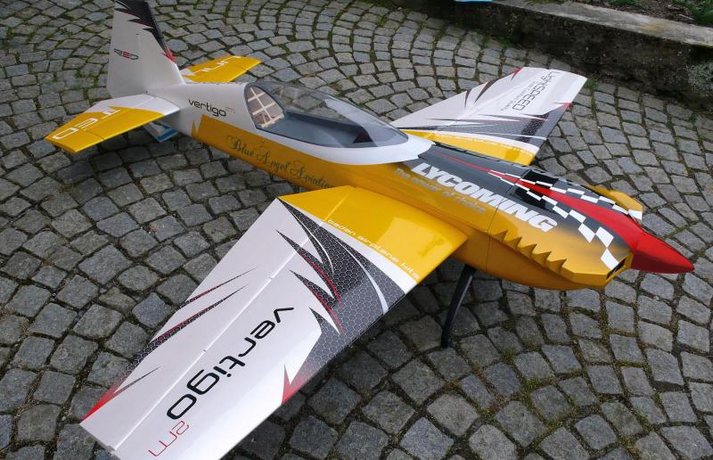

I już pewnie Krzysiu wiesz co mi po głowie chodzi , a oczywiście model VERTIGO   , modele extry mają minę jak by im ktoś wpier....... a one miały się za chwilę rozpłakać, model Vertigo to zupełne przeciwieństwo  to zakapior który prowokuje wyglądem i z każdej strony dobrze się prezentuje.
Tak wiem że jest problem bo Badan mógł by dostać palpitacji serca jak by zobaczył że zerżnąłeś jego wizję agresywnie wyglądającego modelu , ale zapytać by nie zaszkodziło , a nóż powie "Rysuj śmiało to będzie dla mnie zaszczyt:)"
Ale najlepiej by było zrobić głosowanie , niech potencjalni budowniczowie sami sobie wybiorą co chcieli by zbudować i czym latać w klasie 30ccm
