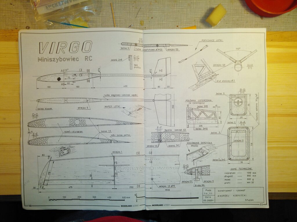

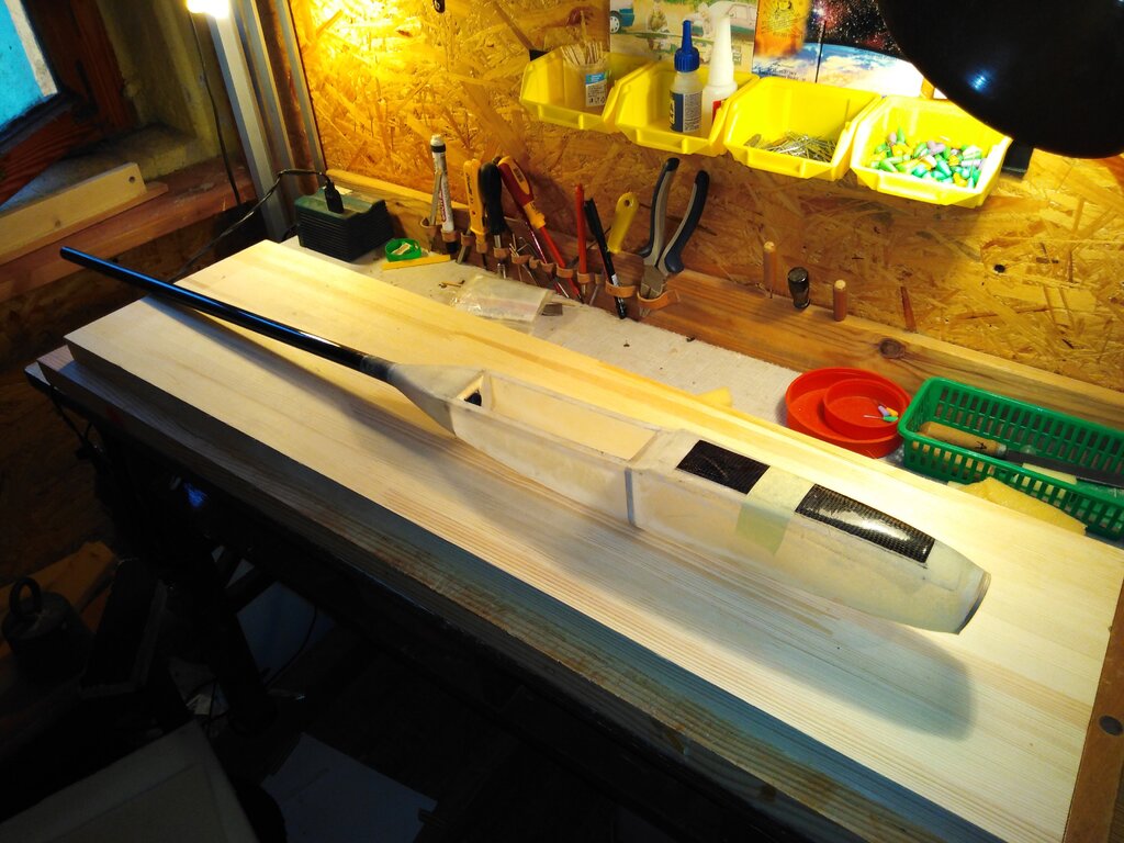

Ta odpowiedź cieszy się zainteresowaniem. Ares Opublikowano 5 Października 2021 Ta odpowiedź cieszy się zainteresowaniem. Opublikowano 5 Października 2021 Witam. W związku z tym ,że mało ostatnio relacji z budowy na naszym forum postanowiłem w końcu przedstawić model motoszybowca nad którym już jakiś czas pracuję. Z góry przepraszam wszytkich ale relacja nie będzie prowadzona krok po kroku z racji małej ilości wolnego czasu oraz faktu ,że modele buduję bardzo powoli. Relacja ta będzie więc bardzo długo i mozolnie uzupełniana o nowe zdjęcia wtedy gdy będzie czas. Wybaczcie koledzy ale nie mam zbytnio cierpliwości i buduję swoje modele na zasadzie małych kroczków. A więc do rzeczy: Przedstawiam model motoszybowca rc Virgo konstrukcji Pana Andrzeja Kobyłeckiego którego plany były publikowane w "Modelarzu". Model po konsultacji z autorem "urósł " do rozpiętości 1750mm. Będzie posiadał napęd elektryczny. Zmianie uległa konstrukcja gdyż jest /będzie wykonywana technologią vb czyli skrzydło wykonane ze styroduru pokryte tkaniną szklaną w worku próżniowym.To moje pierwsze płaty wykonywane tą technologią więc z pewnością nie ustrzegę się błędów technologiczych no ale kiedyś musi być ten pierwszy raz. Kadłub wykonany techniką traconego styroduru a ogon to fragment wędki. Stateczniki konstrukcji mieszanej : kratownica z listew balsowych oklejona obustronnie balsą 0,8mm następnie całość zalaminowana w worku próżniowym tkaniną 48g/m2. Jest to być może troszkę przekombinowane ale chciałem na statecznikach popróbować laminowania przed robieniem płatów. Wyszło moim zdaniem dobrze co widać na poniższych zdjęciach. Na ostatnim zdjęciu pompa próżniowa która posłuży do wykonywania płatów. Rdzenie płata wycinane "z ręki" ze styroduru profil MH 32. Wyposażenie : Silnik Emax GT 2215/09 Serwa HS-55 Regulator :Emax 35A Odbiornik: Sanwa. Pakiet: zobaczymy ,prawdopodobnie 1300mAh Tutaj chciałbym bardzo podziękować koledze Czarkowi (Czaro) który wspiera mnie swoim doświadczeniem , a którego co jakiś czas zadręczam pytaniami.DZIĘKUJĘ Czarku bo bez Twoich sugestii i porad nie wiedziałbym jak się za vb zabrać. Model jest typowo rekreacyjny i ma poprostu poprawnie latać: żadnych cudów i wyczynu, czy łapania termiki z 10m To pozostawiam doświadczonym modelarzom. Informuję również ,że ten opis nie jest poradnikiem: ja się laminatów dopiero uczę (przez prawie 20 lat budowałem modele z balsy - klasycznie) a relację umieszczam po to aby coś się na naszym forum działo . Teraz trochę zdjęć: 9

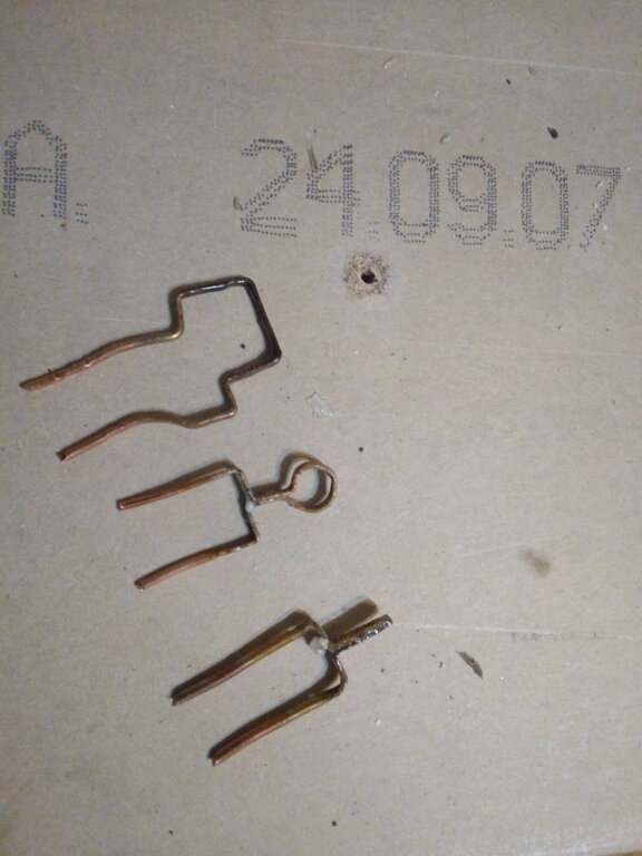

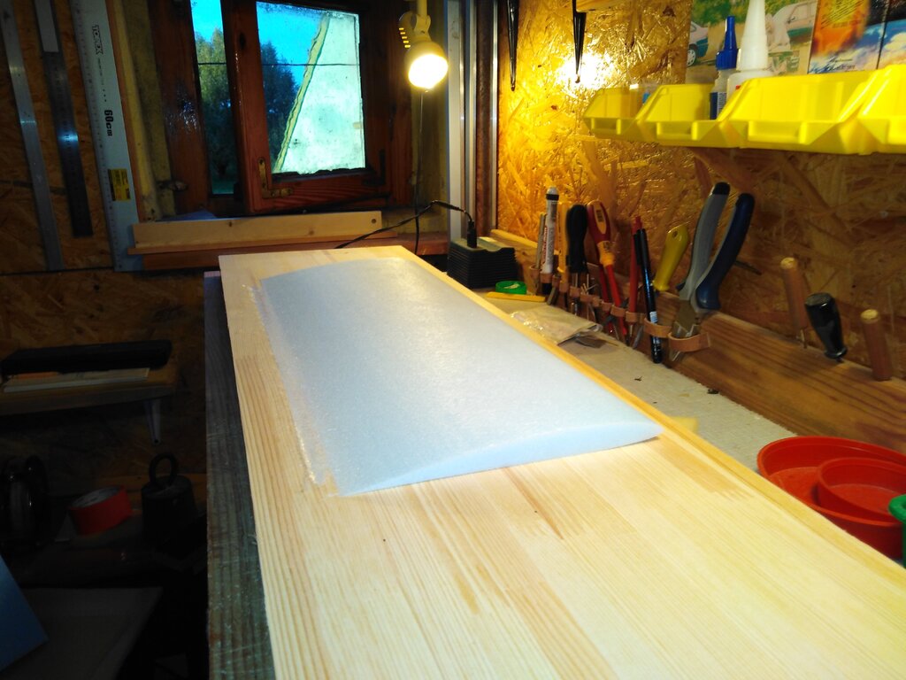

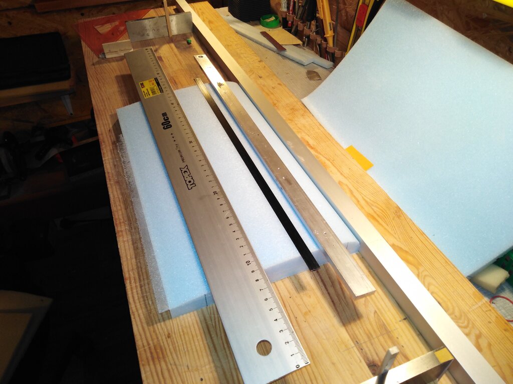

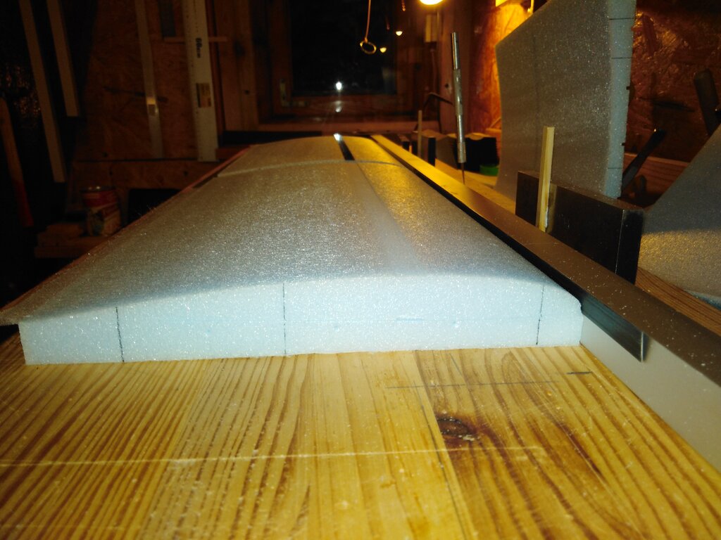

Ares Opublikowano 23 Października 2021 Autor Opublikowano 23 Października 2021 Zaintersowanie tematem znikome ale pomino to będę sukcesywnie umieszczał zdjęcia z postępów w budowie. Wczoraj wieczorem troszkę posiedziałem i zrobiłem rowki na dźwigary przy pomocy pilniczka własnej roboty (jest na fotce).Dźwigar będzie z gotowego płaskownika węglowego. Nie jest to do końca prawidłowe w tej technologii , ale nie mam jednokierunkowej tkaniny węglowej aby przygotować dźwigar no i w zasadzie najlepiej by było rozciać rdzeń i zrobić dźwigar z rękawa węglowego jednak póki co odpuszczę to sobie i wykonam płat w formie nieco uproszczonej. Liczę na to ,że pianka znajdująca się pomiędzy dość szerokimi płaskownikami węglowymi w sposób wystarczający przeniesie obciążenie gnące w stosunkowo niedużych przecież skrzydłach ( 1750mm). Przyciąłem również rdzenie ,a dzisiaj zrobię to samo na uszach . Pomału szykuję się do laminowania w worku próżniowym i przyznam się szczerze ,że troche się boję .....to będzie pierwszy raz i szkoda by było zniszczyć takie ładne rdzenie. Ale może się uda? Na początek mam plan aby skrzydło było po prostu równe i nadające się do użytku a w kolejnych modelach dopracuję szczegóły. Kilka zdjęć z wczoraj: 1
wojtek-a Opublikowano 23 Października 2021 Opublikowano 23 Października 2021 3 godziny temu, Ares napisał: Zaintersowanie tematem znikome ale pomino to będę sukcesywnie umieszczał zdjęcia z postępów w budowie. Chrzanic zainteresowanie?. Jedz z koksem i wstawiaj zdjecia?. Co do dzwigara to nie ma obaw. Bedzie beton z tymi plaskownikami. Jak chcesz laminowac? Bezposrednio na folii czy na skrzydle/rdzeniu? ps: Pilniczek to sobie pozwole skopiowac. fajny patent. ...Osobiscie tne pianke CNC i teoretycznie moge sobie wkomponowac w profil niezliczona ilosc esow i floresow czy wpustek ale przekonalem sie na wlasnym styropianie, ze najlepiej wychodzi wyciecie golego profilu a potem robienie wglebien, rowkow etc...
tytan12 Opublikowano 23 Października 2021 Opublikowano 23 Października 2021 Takie rowki itp.robię lutownicą pistoletową z dobranymi końcówkami,druga sprawa to ten dżwigar wstawił bym nie na płask ,a w pionie.
Ares Opublikowano 23 Października 2021 Autor Opublikowano 23 Października 2021 3 godziny temu, wojtek-a napisał: Chrzanic zainteresowanie?. Jedz z koksem i wstawiaj zdjecia?. Co do dzwigara to nie ma obaw. Bedzie beton z tymi plaskownikami. Jak chcesz laminowac? Bezposrednio na folii czy na skrzydle/rdzeniu? Dzięki,tak właśnie robię. Buduję i wrzucam Laminować będę metodą worka próżnowego : tkanina będzie na folii mylarowej 0,35mm i to na rdzeń a całość do worka . Cieszę się ,że pilniczek się spodobał . To nie jest mój pomysł: podpatrzyłem na yt na filmikach Norberta Winglebsa lekko tylkomodyfikując pod swoje potrzeby . 2 godziny temu, tytan12 napisał: Takie rowki itp.robię lutownicą pistoletową z dobranymi końcówkami,druga sprawa to ten dżwigar wstawił bym nie na płask ,a w pionie. Rowki robione lutownicą są zbyt mało dokładne do tej metody .Tutaj rowek ma 0,4mm głębokości także lutownicą nie osiągniesz takich dokładności.Można tak robić w technologii rdzeń styro +balsa. Jeśli chodzi o dźwigar to nie stosuje się w tej technologii ułożenia tak jak piszesz (pionowo). Dźwigar z cienkiego płaskownika ustawionego w pionie uległby przy obciążeniu wyboczeniu. Poza tym tutaj dżwigary pracują głównie na rozciąganie i trzeba to rozpatrywać w aspekcie takim ,że dźwigar to dwa pasy węgla z zamkniętą twardą pianką w środku ( im większa objętość pianki między dźwigarami tym lepiej stąd duża szerokość dźwigara) i to jako całość pracuje na zginanie. Tak kiedyś tłumaczyli tu na forum fachowcy w tej dziedzinie ( chyba Czaro i RafałB) Najlepiej jakby pomiędzy dźwigarami zamiast pianki była np. balsa ale aby tak zrobić trzeba rozcinać rdzenie i ogólnie dużo z tym pracy. Przy małym i lekkim modelu rekreacyjnym moim zdaniem nie ma takiej potrzeby. Przy dużym modelu np. 3-4m lub modelu do latania na zboczu tak już zrobić dżwigarów nie można. Jak już pisałem powyżej nie uważam sie za eksperta i staram się robić raczej jak najprościej z pewnością można to zrobić jeszcze lepiej ale mnie zależy raczej na prostocie. Zaznaczam też ,że za wszelką cenę nie walczę o każdy gram (wiadomo model powiniem być jak najlżejszy ale nie jest to priorytetem) Dla mnie liczy się wytrzymałość konstrukcji na lądowanie w terenie przygodnym ( bo latam najczęściej na nieurzytkach i ścierniskach).

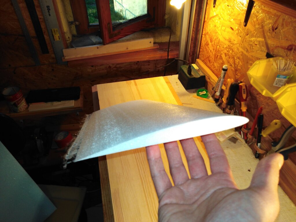

Ares Opublikowano 19 Listopada 2021 Autor Opublikowano 19 Listopada 2021 Żeby nie było ,że nic nie robię to napiszę parę zdań. A więc czasu wolnego jak na lekarstwo ale to nie jest żadne usprawiedliwienie: w wolnych chwilach laminuję próbki wadliwych rdzeniów w celu obeznania z technologią i przygotowaniem do właściwych prac vb. Wykonałem 3 próbki . Jak zrobie coś sensownego i na gotowo to pokażę. Układ tkanin jednak zmieniłem ( miał Pan rację Panie Jurku) 80g/m2 to za grubo : zrobiłem 2x 48g/m2 pancernie ale sztywno i mocno oraz 1x 48g/m plus 1x 25g/m plus "keson" 1x 25g/m2 i ten układ wydaje się najlepszy w relacji wytrzymałość /masa. Być może centropłat zrobie 2x48 , natomiast uszy ( są długie i stanowią większą część płata) 1x25 plus 1x 48 i być może od noska do dźwigara 1x 25. To jescze do przemyślenia. A dzisiaj robiłem ramę z listewek sosnowych do termboxa: jutro okleję skrzynkę płytami depronu(akurat to mam) i zainstaluję w środku żarówki na podczerwień 2x 100 W .Powinno wystarczyć, choć laminować będę tak aby żelowanie następowało w dzień jak jestem w domu: trochę się boję zostawić to np. na noc. Ale to są mało istotne niedogodności ,bo najważniejsze aby płaty wyszły proste i jakościowo przyzwoite. Tak więc teraz czekam na 2 lub 3 dni wolnego i bedę laminować pierwszy element . Trzymajcie kciuki aby jakoś to wyszło. Pozdrawiam wszystkich i życzę przede wszystkim dużo zdrowia abyśmy mieli siłę budować nasze ukochane modele.

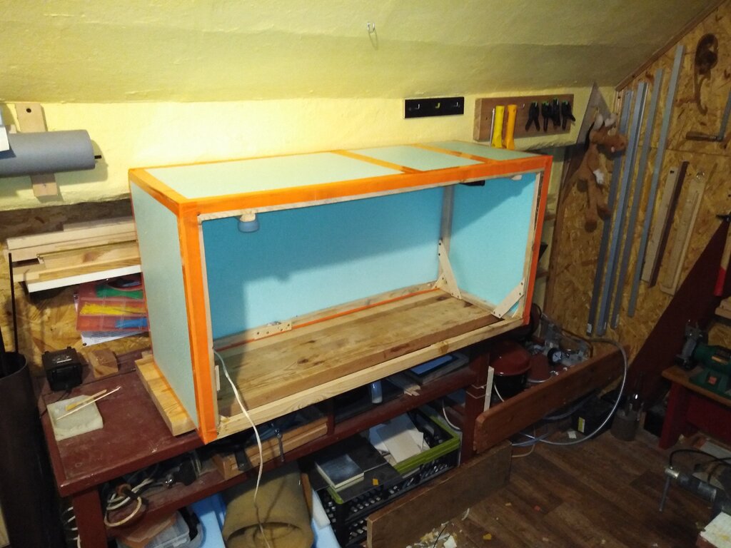

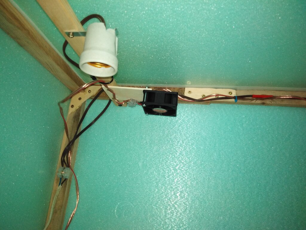

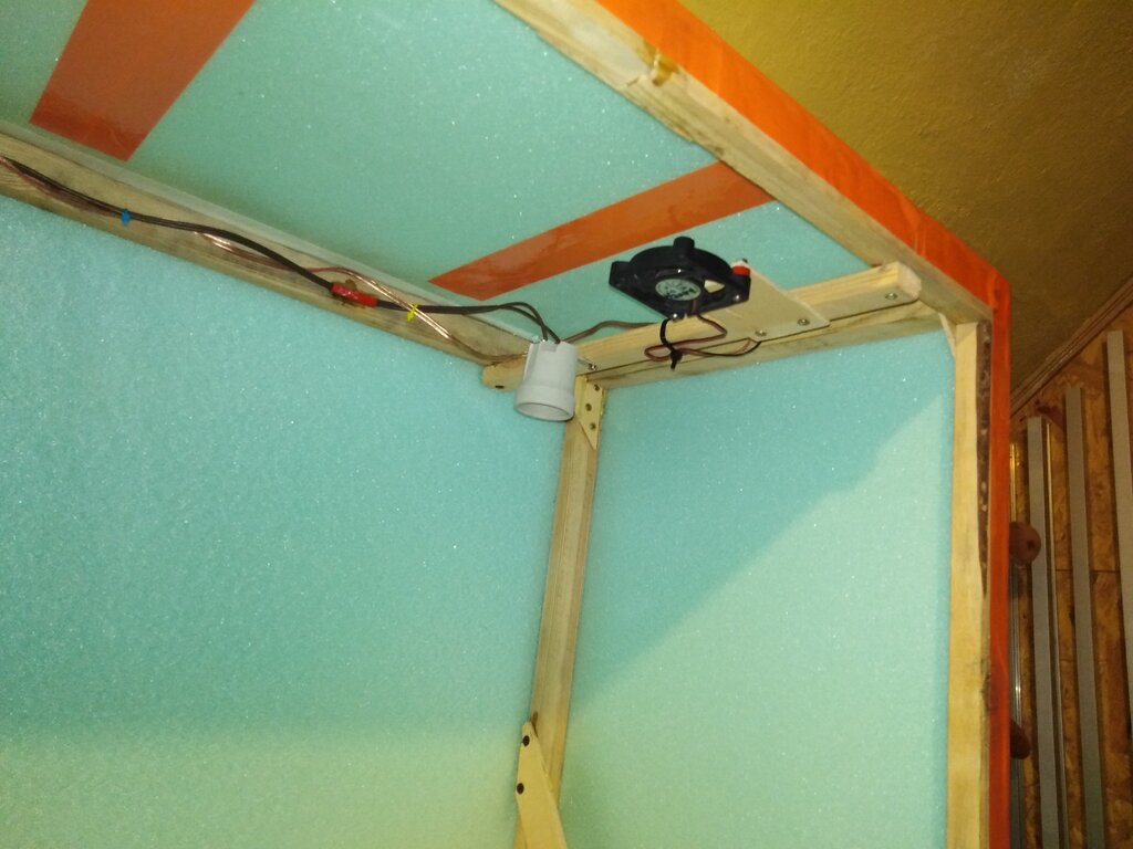

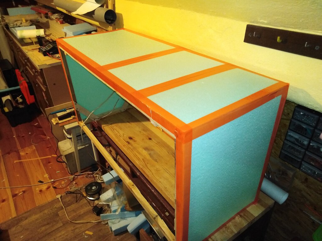

Ares Opublikowano 25 Listopada 2021 Autor Opublikowano 25 Listopada 2021 Witam, dziś troche nie na temat ale jako ,że jest to związane z budową modelu zdjęcia wrzucam tutaj. Właśnie skończyłem budowę termboxa: jest to troszkę prowizoryczna konstrukcja ale do moich celów wystarczająca. Wykonałem z tego co miałem a były to odpadki więc nie jest to w żadnej mierze profesjonalna konstrukcja co zresztą wyraźnie widać. Koszt wykonania to okoł0 8zł tyle co kosztowały oprawki do żarówek.Reszta robiona z odpadków. Konstrukcja jest oparta na ramie z listewek sosnowych pokryta depronem 6mm. W środku 2szt. oprawek do żarówek ( planuję 100W) oraz 2szt. wentylatorki komputerowe aby troszkę to ciepłe powietrze mieszały i aby w tym szczelnym pudle wytworzyć cyrkulację powietrza(wyrównanie temp.w całym pudle). Pomysł zaczerpnięty z filmików Norberta Winglebsa. W takim właśnie termboxie planuję wygrzewać laminaty. Ciekawe jaką tempetaturę uda się uzyskać? Gdyby tak przez około 8h było chociaż z 25-30 stopni to byłoby bardzo dobrze. No i kilka fotek jak to wyszło: 1
pyton Opublikowano 26 Listopada 2021 Opublikowano 26 Listopada 2021 Hej, Bardzo dobrze że pracujesz w metodzie zero waste, dokup termometr zawsze bedziesz wiedział jaką masz temperaturę, w prawdzie nie znam wymiarów boxa ale moim zdaniem osiągniesz spokojnie 40*C lub i więcej. Ja kiedyś zrobiłem podobny box ale ze styropianu(też wykorzystałem to co miałem) pod skrzydło 1,6m na 3 żarówki 100W i spokojnie osiągałem 40* Powodzenia:)
Ares Opublikowano 26 Listopada 2021 Autor Opublikowano 26 Listopada 2021 57 minut temu, pyton napisał: Hej, Bardzo dobrze że pracujesz w metodzie zero waste, dokup termometr zawsze bedziesz wiedział jaką masz temperaturę, w prawdzie nie znam wymiarów boxa ale moim zdaniem osiągniesz spokojnie 40*C lub i więcej. Ja kiedyś zrobiłem podobny box ale ze styropianu(też wykorzystałem to co miałem) pod skrzydło 1,6m na 3 żarówki 100W i spokojnie osiągałem 40* Powodzenia:) Dziękuję. Box ma wymiary 90x40x35 cm. Termometr się znajdzie tylko muszę poszukać. Gdyby udało się osiągnąć 40stopni to byłoby wspaniale. Cóż zobaczymy, najważniejsze żeby żelowanie żywicy przebiegało w dość wysokiej temp. a ile to już będzie to wyjdzie "w praniu" Pozdrawiam
Artur Lis Opublikowano 26 Listopada 2021 Opublikowano 26 Listopada 2021 Ten termobox jest już skończony? Czy jeszcze czegoś brakuje ? bo na moje oko czegoś brakuje .
Ares Opublikowano 27 Listopada 2021 Autor Opublikowano 27 Listopada 2021 4 godziny temu, Artur Lis napisał: Ten termobox jest już skończony? Artur , oczywiście ,że jeszcze kilku rzeczy brakuje Przede wszystkim żarówek , oraz muszę jeszcze wyprowadzić przewody zarówno te 220V do żarówek oraz 12V do zasilania wentylatorów. No i najważniejsze przednia pokrywa Muszę pokombinować jak zamocować płytę depron/styropian , aby szybko można było otwierać i zamykać. Box będzie oczywiście postawiony na desce montażowej (dlatego nie przewiduję podłogi ) ,natomiast ewentualne szczeliny w spodniej części (deskę mam troszkę węższą niż box) uszczelnię gąbką tapicerską.
Artur Lis Opublikowano 27 Listopada 2021 Opublikowano 27 Listopada 2021 15 godzin temu, Ares napisał: Artur , oczywiście ,że jeszcze kilku rzeczy brakuje Przede wszystkim żarówek , oraz muszę jeszcze wyprowadzić przewody zarówno te 220V do żarówek oraz 12V do zasilania wentylatorów. No i najważniejsze przednia pokrywa Muszę pokombinować jak zamocować płytę depron/styropian , aby szybko można było otwierać i zamykać. Box będzie oczywiście postawiony na desce montażowej (dlatego nie przewiduję podłogi ) ,natomiast ewentualne szczeliny w spodniej części (deskę mam troszkę węższą niż box) uszczelnię gąbką tapicerską. jeszcze czegoś brakuje ?
Ares Opublikowano 28 Listopada 2021 Autor Opublikowano 28 Listopada 2021 14 godzin temu, Artur Lis napisał: jeszcze czegoś brakuje ? No czego ,bo za bardzo nie rozumiem do czego zmierzasz?
