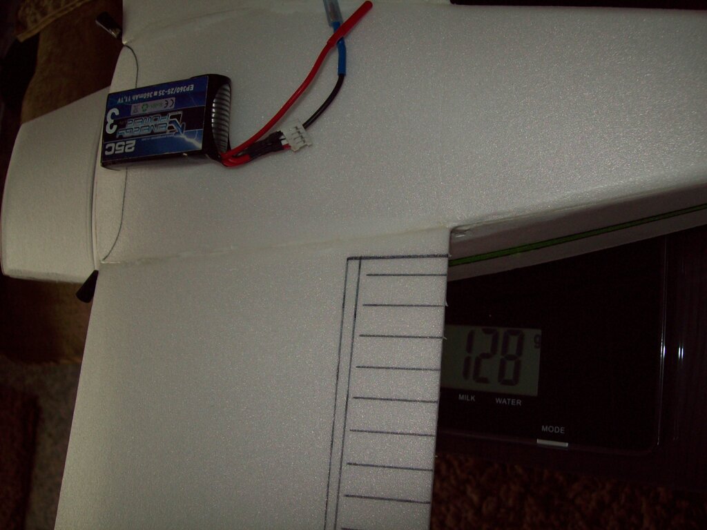

meran110 Opublikowano 14 Stycznia 2022 Autor Opublikowano 14 Stycznia 2022 Z pakietem 450 2S waga 240 gramów.
