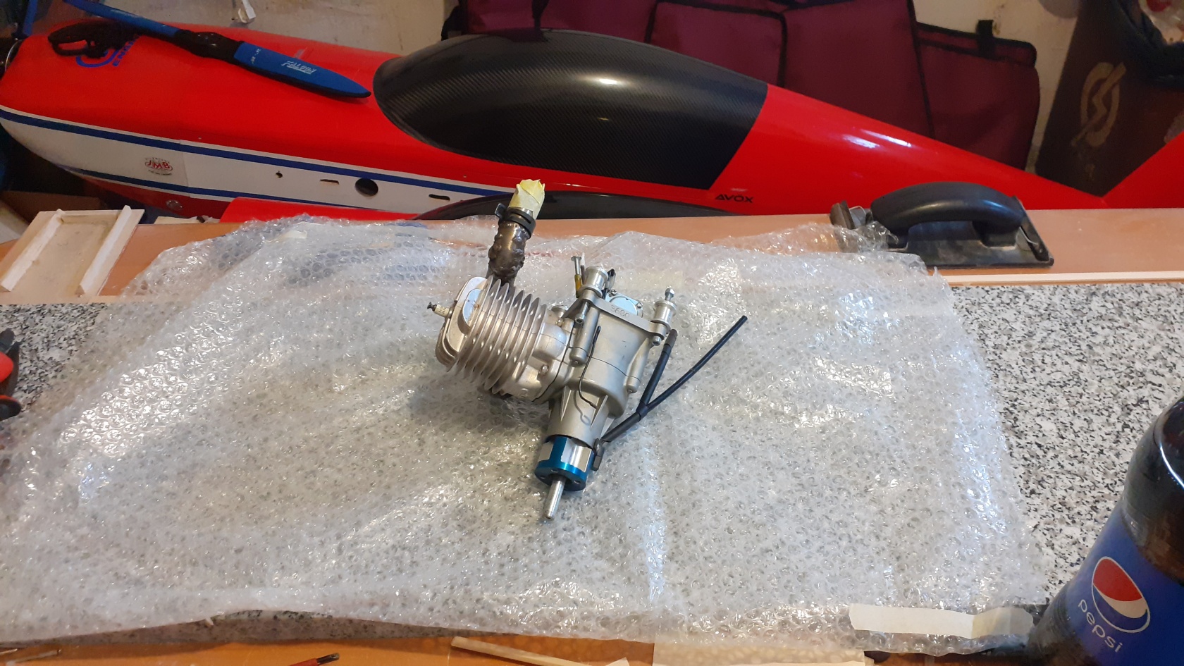

enter1978 Opublikowano 18 Czerwca 2022 Autor Opublikowano 18 Czerwca 2022 20 minut temu, koniorc napisał: Najpierw pojawił się delikatnie wyczuwalny luz na wale ale tylko na gorącym silniku, po kilkudziesięciu lotach pojawiły się podobne dźwięki więc go ściągnąlem i odesłałem na serwis. No to ja mam delikatny luz i na gorącym i na zimnym, no i jak widać na filmie łożyska huczą podczas obracania. Obecny weekend pracuję czyli dziś i jutro, a tak naprawdę to latam , dziś model dawał pół dnia , to jutro mu odpuszczę i wyciągam extrę 2,7m i jutro ją ujeżdżam Ale za tydzień to mam wolny weekend to będę jeszcze więcej latał i model musi gwizdać. Rozbiorę silnik po niedzieli , zamontuję nowe łożyska i w następną sobotę rura mu się będzie czerwienić

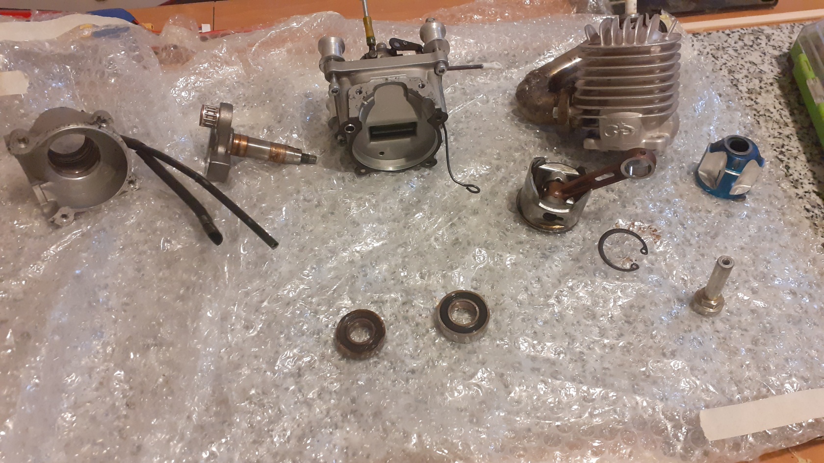

enter1978 Opublikowano 21 Czerwca 2022 Autor Opublikowano 21 Czerwca 2022 Poskładałem ten silnik. Otworzyłem również uszkodzone łożysko, no niestety w łożysku nic sie nie rozleciało , koszyk cały kulki na miejscu, było nasmarowane , a chodziło skokami i dość mocno sie zacinało. Łożysk SKF nie było na stanie , ale był FAG więc je wziąłem i zamontowałem. Trochę lekko wchodzi łożysko w obudowę , to łożysko przy przeciwwadze , nie ma dramatu nie wpada jak w studnię ale wchodzi trochę za lekko. Silnik jest juz na modelu , gaz i wydech podłączone , jutro tylko trzeba zlutować kabelek od czujnika położenia wału , podłączyć wężyk z paliwem i zakładam maskę i po naprawie. A nie wiem czy jeszcze jutro nie będzie latał. 1

enter1978 Opublikowano 22 Czerwca 2022 Autor Opublikowano 22 Czerwca 2022 1 godzinę temu, darkarll napisał: Z jakim luzem założyłeś łożyska "C-?" nie ma luzów na zimnym ? i czy używałeś kleju na wale ? Łożyska są z luzem C3, klej użyłem tylko na gwincie do przykręcenia piasty śmigła. Silnik trzymany w rękach nie miał luzu , ale przykręcony do modelu i złapany za trzpień który przykręca piastę to da sie minimalny luz wyczuć , minimalnie ale jednak cos jest wyczuwalne. Raczej to nie łożyska bo pasowanie C3 to dość ciasne pasowanie, w łozyskach C4 nie da się wyczuć luzu a łozyska C3 są ciaśniej pasowane. Chodzi mi po głowie myśl że ten mikroskopijny luz który ledwie da się wyczuć to może być luz łożyska wewnętrznego przy przeciwwadze, jak wcześniej wspominałem to łozysko za lekko wchodziło w obudowę, i tak pomyślałem że stare łożysko poważnie się zacinało i może się w obudowie obracało podczas zacięć? i trochę wyrobiło obudowę? Tak jak jest to silnik powinien bez problemu śmigać, ale wiem też że mogło by być lepiej bo wolał bym nie mieć żadnego luzu ani na zimnym ani na gorącym Kurcze sam nie wiem, rozebrać go i zamontować to łożysko na jakiś klej?

enter1978 Opublikowano 22 Czerwca 2022 Autor Opublikowano 22 Czerwca 2022 6 godzin temu, zielony_342 napisał: Jezeli luz jest pomiedzy gornym pierscieniem a karterem to kup klej ale dobry czyli loctite 603 i nie ma prawa sie odkleic. Jezeli masz tam luz to ci wyklepie otwor w karterze. Swoja droga dlaczego wchodzi luzno? No idea. Dziś po powrocie z pracy ponownie rozebrałem silnik. Posprawdzałem , po przymierzałem , i mam jakieś wnioski. Luz na czopie wału nie jest spowodowany luzem łożyska w karterze, łozysko aż tak lekko w karter nie wchodzi jak się wydawało , ale dla pewności zamontowałem łożyska na klej uszczelniający , tak na próbę nie do pracy a do zidentyfikowania miejsca gdzie jest ten luz. I cholera luzu nie ma nigdzie , a wał chodzi góra dół , a dziś to nawet chodzi bardziej niz wczoraj, bo wczoraj to bez długiej śruby mocującej piastę był nie do wyłapania, dziś nie ma z tym problemu moge złapać za sam gwint wału i czuć luz. Winne są łożyska , te łożyska mają luzy jak by z pięć sezonów wylatały. Z motoryzacją nie mam za bardzo do czynienia od lat , ale kiedyś FAG to było coś , dziś to dziadostwo jest. Myślę że o wiele lepiej bym wyszedł na tym gdybym kupił łożyska FŁT niz na tym fagu wyszedłem. No cóż , model jeszcze nie poleciał a ja mam znowu łożyska do wymiany.
Gość Opublikowano 22 Czerwca 2022 Opublikowano 22 Czerwca 2022 58 minut temu, enter1978 napisał: Dziś po powrocie z pracy ponownie rozebrałem silnik. Posprawdzałem , po przymierzałem , i mam jakieś wnioski. Luz na czopie wału nie jest spowodowany luzem łożyska w karterze, łozysko aż tak lekko w karter nie wchodzi jak się wydawało , ale dla pewności zamontowałem łożyska na klej uszczelniający , tak na próbę nie do pracy a do zidentyfikowania miejsca gdzie jest ten luz. I cholera luzu nie ma nigdzie , a wał chodzi góra dół , a dziś to nawet chodzi bardziej niz wczoraj, bo wczoraj to bez długiej śruby mocującej piastę był nie do wyłapania, dziś nie ma z tym problemu moge złapać za sam gwint wału i czuć luz. Winne są łożyska , te łożyska mają luzy jak by z pięć sezonów wylatały. Z motoryzacją nie mam za bardzo do czynienia od lat , ale kiedyś FAG to było coś , dziś to dziadostwo jest. Myślę że o wiele lepiej bym wyszedł na tym gdybym kupił łożyska FŁT niz na tym fagu wyszedłem. No cóż , model jeszcze nie poleciał a ja mam znowu łożyska do wymiany. Tak patrze na te zdjecia to czy aby tam nie pojawil sie rudawy nalot na wale miedzy lozyskiem czyli tzw. korozja cierna? Czy te stare lozyska luzno wchodzily na wal? Czy czasem stare lozyska sie nie obracaly wzgledem walu tzn. te male pierscienie?
enter1978 Opublikowano 22 Czerwca 2022 Autor Opublikowano 22 Czerwca 2022 18 minut temu, zielony_342 napisał: Tak patrze na te zdjecia to czy aby tam nie pojawil sie rudawy nalot na wale miedzy lozyskiem czyli tzw. korozja cierna? Czy te stare lozyska luzno wchodzily na wal? Czy czasem stare lozyska sie nie obracaly wzgledem walu tzn. te male pierscienie? Nie, to jakiś smar, wygląda na miedziowy. Z tego co wiem ten silnik zdarł kopyta za nowa, wrócił na reklamację gwarancyjną, wiem że miał wymieniane łożyska, wiem że wał chodził osiowo tam i z powrotem a i góra dół chyba też. Łożyska na czop są spasowane idealnie , dokładnie tak jak bym sobie tego życzył , nie za ciasno i nie za luźno , tak że tu jest bardzo dobrze. Po prostu kupiłem szajs i to cała filozofia , tu nawet luz "C" nie ma nic do rzeczy bo to jest wartość jaką wewnętrzna bieżnia może sie odchylić względem zewnętrznej, i czy to będzie łozysko z największym luzem C6, czy najciaśniej pasowane C1 , to wewnętrzna bieżnia względem zewnętrznej nie ma prawa mieć luzu góra-dół. A u mnie ma. Załatwię to po męsku, jutro kupię nowe łożyska bo te Fagi to nie wiem czy w taczce by się kręciły.

enter1978 Opublikowano 22 Czerwca 2022 Autor Opublikowano 22 Czerwca 2022 Po dokładniejszej analizie , osadzenie łożysk w karterze jest OK, fakt łozysko które się uszkodziło trochę za lekko wchodziło w obudowę , ale łozysko Fag wchodzi dość ciasno , ciaśniej niz na czop , bo po wyjęciu wału z karteru wał wychodzi z łożyska a łozysko zostaje w piaście, a jak wspomniałem wcześniej łozysko na czop wchodzi idealnie , nie za ciasno i nie za lekko. Winne są same łożyska, jutro kupię łozyska neutralne czy jak tam się to nazywa , bez żadnych luzów C. 50 minut temu, mar_io napisał: Ja wiem po Twojej relacji tyle. Nie dopłacę do silnika GP. A mam z tyłu głowy extrę 2.7 od builder.rc. Ciężko coś doradzić, ogólnie z silnika GP123 jestem bardzo zadowolony , pracuje przepięknie , ale on ma nie za duży nalot, więc nie wiem jak z trwałością ale kulturę pracy ma nieprzeciętną , chodzi idealnie , odpala idealnie , co nie znaczy że nie rozlecą mu się jakieś łozyska za jakiś czas. Mój Dle-120 nie może być żadnym wyznacznikiem awaryjności , uległ awarii z mojej winy bo ja nie dopilnowałem i nie wyłapałem że mi się swieca poluzowała , a z czasem uszkodziła gwint w głowicy, gdyby nie to to nie zdziwił bym sie jak by przeżył tego GP-123 , ale mój GP chodzi doskonale i pod względem jakości pracy , stabilności wolnych obrotów , w moim przypadku GP sporo przewyższa DLE, znowu może byc tak że ktoś inny sobie wystroi silnik DLE-120 i będzie tak że GP w niczym nie będzie odskakiwało od DLE, to takie moje osobiste odczucia. Silnik GP-61 to chyba trochę inna para kaloszy , z tego co się zorientowałem to wiele tych silników miało problem z tymi łozyskami , sam silnik również chodzi doskonale, piękny rozruch , doskonałe wolne obroty , bujałem się nim nad ziemią na śmigle do przesady i byłem bardzo pewny tego silnika , kultury pracy nie można mu odmówić. A reszta jak widać, silnik od nowości będzie miał trzeci komplet łożysk na czopie wału , a przebieg nie za duży , to raczej stawia go w kiepskim świetle. Konrada GP-61 jest w ogóle nowy i prawie nie latany i też pojechał na reklamację gwarancyjną i też chyba łożyska do wymiany. Ja jestem zadowolony z tego silnika mimo tej awarii , której nie odbieram nawet jako awarię, ot łożyska trzeba zmienić, bardziej się wkurzyłem tym że kupiłem złe łożyska poświęciłem czas na wymianę a zakup okazał się nieudany , niż tym że w ogóle łozysko w silniku padło. Gdybym za pierwszym podejściem trafił w dobry właściwy produkt , nawet nie było by tematu. 1
