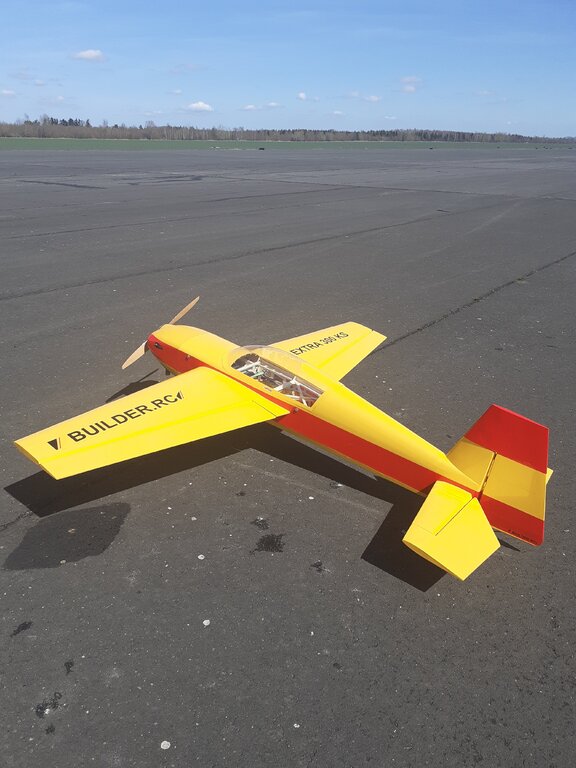

Ta odpowiedź cieszy się zainteresowaniem. enter1978 Opublikowano 23 Marca 2024 Autor Ta odpowiedź cieszy się zainteresowaniem. Opublikowano 23 Marca 2024 Wygląda na to że model extry 91" wróci do żywych nim sie sezon na dobre rozpocznie. Bardzo intensywnie używałem tego modelu , ale silnik który był w modelu średnio sobie z nim radził , później sprzedałem silnik i tym sposobem ,model został skutecznie uziemiony i stał od zeszłego roku i czekał na silnik. Miałem kupić GP-76 , niestety wszystko wygląda na to że nie dam rady kupić silnika GP , ani teraz ani za jakiś czas , stary silnik sprzedany i tak słabo mi to wszystko wyszło , wyglądało na to że model nie prędko poleci, jeśli w ogóle. Ale okazało się że kolega chce się pozbyć nowego MVVS-a 58 w symbolicznych pieniądzach, więc się zdecydowałem że odkupię ten silnik , może i nie będzie to GP-76 ani pod względem mocy ani wagi , ale to nowy silnik i posłuży kilka sezonów, a dzięki niespotykanej cenie mogę go kupić bez stękania, kilka wieczorów na montaż nowego silnika i zaraz mam na chodzie jeszcze jeden model. Tak że ja już czekam na paczkę. A model już trafił na stół i czeka na serce do przeszczepu. 5
