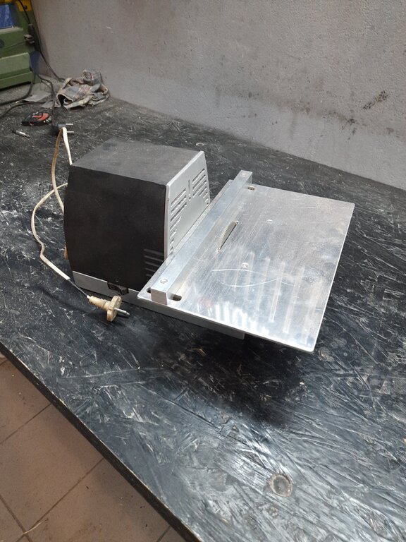

koniorc Opublikowano 25 Grudnia 2021 Opublikowano 25 Grudnia 2021 Wiesław, chcesz takie cuś za browara? szału nie robi ale wytnie co potrzeba. Wesołych Świąt dla Wszystkich!
enter1978 Opublikowano 25 Grudnia 2021 Autor Opublikowano 25 Grudnia 2021 4 minuty temu, FockeWulf napisał: Nigdy nie ciąłem listew bo szkoda czasu, ale pamiętam, że Wiesiek był zawzięty na początku i ciął sam. Tak to prawda ciąłem sam, ale tylko na pierwszy model, natomiast na drugi model kupiłem zestaw gotowych a tym sposobem miałem porównanie. I powiem wam że nie opłaca się ciąć samemu , czas poświęcony na cięcie i sprzątanie całej modelarni po takim cięciu jest więcej warte niż te 20 czy 30 zł które trzeba wydać na gotowy zestaw listew. Jedyną zaletą cięcia listew samemu jest nie aspekt finansowy tylko to że ze sklepy listwy mają 1m długości , a jak potrzebna jest listwa np, 1,8m czy w ogóle ponad metr to trzeba listwy ze sklepu sztukować, a samemu można sobie wyciąć listwy jakie sie chce i są bez sztukowania. Ale jest dokładnie jak pisze Sławek , po pierwszym zakupie gotowych listew juz później tylko kupowałem , bo się samemu ciąć listew się nie opłaca. 9 minut temu, koniorc napisał: Wiesław, chcesz takie cuś za browara? Dzięki Konrad za chęć ułatwienia roboty , ale juz mam podobną piłę. W zeszłym roku utknąłem na etapie cięcia trójkątnych listew na natarcia i spływy w extrze 2,7, i szukałem małej piły w której ostrze się pochyla pod odpowiednim kątem , i jak się okazało u teścia poniewierała się w warsztacie taka mała piła, jemu nie była do niczego potrzebna więc ją przygarnąłem.
