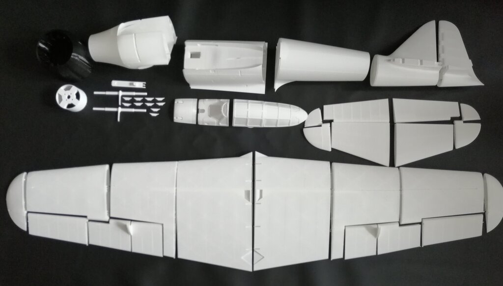

Autsajder1983 Opublikowano 8 Lutego 2022 Opublikowano 8 Lutego 2022 Wersja dla nie lubiących malować Wydrukowany z białego LWPLA z czarną maską z PLA. Wystarczy nakleić dołączone do dokumentacji oznaczenia oraz naklejki na kabinkę. Wydruk trochę ponad 52 godziny.
