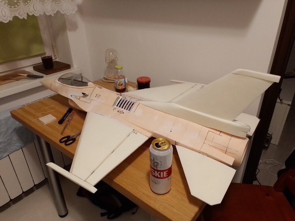

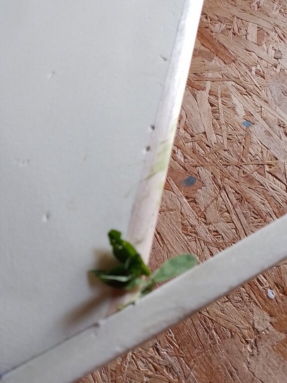

Atomizer Opublikowano 26 Sierpnia 2022 Autor Opublikowano 26 Sierpnia 2022 Dziury zakleiłem ładnymi kratkami z plastiku, więc przelot powietrza się zmniejszył ! Bardziej się zastanawiam czy nie wkleić balsę na krawędź natarcia skrzydeł , bo jak zwykle kiepsko z lądowaniem i w razie co to wysoka trawa ! A XPS już łatałem bo porobiły się wgnioty a model jeszcze nie latał nawet.
robertus Opublikowano 26 Sierpnia 2022 Opublikowano 26 Sierpnia 2022 Możesz, albo papierem pakowym okleić nosek. W papierniczym dostałem taśmę samoprzylepną ale papierową i fajnie się nią okleja natarcia.
Atomizer Opublikowano 29 Sierpnia 2022 Autor Opublikowano 29 Sierpnia 2022 Tak myślałem oklejać XPS papierem , ale to może kolejny model. Ten tylko pomaluje farbą akrylową. Ale malowanie dopiero po oblocie. Na krawędziach przykleiłem balsę średnio-twardą gr. 1cm tak jak na powyższym obrazku. W razie lądowania w trawie jak trafi na grubszą łodygę rośliny to nie będzie wgniecenia. Wiec model się klei na tą chwilę i oblot przesuwa się w czasie o kilka dni.

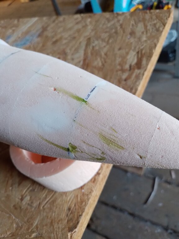

Atomizer Opublikowano 29 Sierpnia 2022 Autor Opublikowano 29 Sierpnia 2022 Gotowy do obrotu! Jeszcze nie poleciał a już miał małą kraksę jak dmuchnął wiatr i spadł ze stołka! Myślałem że ogon się złamie ale tylko małe wgniecenie zostało.

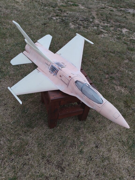

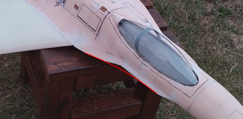

JacekCichy Opublikowano 29 Sierpnia 2022 Opublikowano 29 Sierpnia 2022 Naprawde fajnie wyglada Twoja f-16 jedyne co to wydaje sie ze ta linia LERX powinna isc bardziej gladko:
Atomizer Opublikowano 30 Sierpnia 2022 Autor Opublikowano 30 Sierpnia 2022 10 godzin temu, JacekCichy napisał: Naprawde fajnie wyglada Twoja f-16 jedyne co to wydaje sie ze ta linia LERX powinna isc bardziej gladko: Da się to poprawić, trochę pianki i szpachla... będzie jak nowy! Sam bym znalazł jeszcze 1000 uwag i niedociągnięć , ale model powstał w dużym uproszczeniu i na drobiazgi , szczegóły nie zwracam uwagi , bo nigdy bym nie ukończył. Najważniejsze jest aby dobrze latał, a i tak wszyscy będą myśleć że to jakieś manewry, ćwiczenia z udziałem wielozadaniowego myśliwca F-16 ? 1

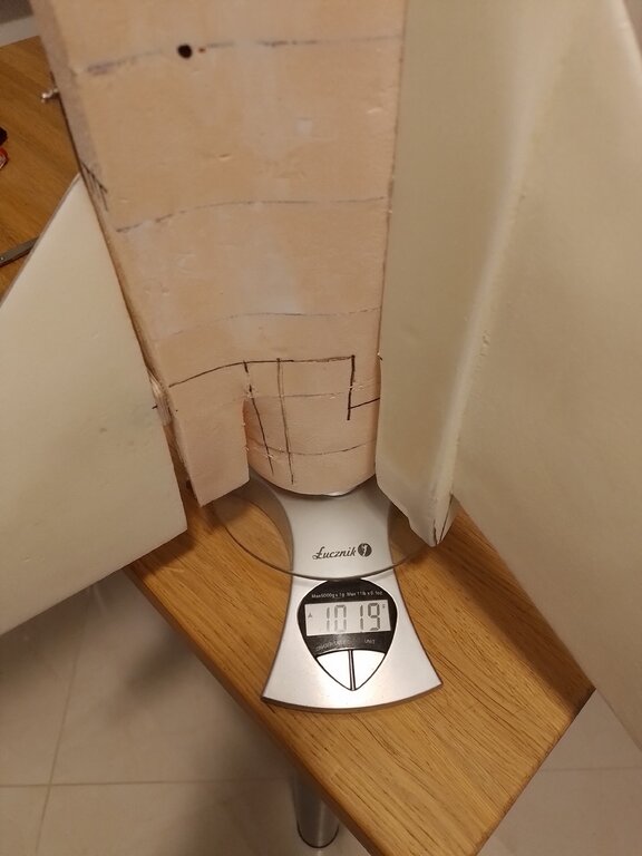

Atomizer Opublikowano 31 Sierpnia 2022 Autor Opublikowano 31 Sierpnia 2022 Waga wyszła 1019g ! Dużo piwa wypiłem aby w końcu złożyć model...? Nad działkiem będzie wystawać buzzer ! Nie wiem na ile go ustawić... tak na początek to ma piszczeć przy 3,6V, to jeszcze EDF się kręci.

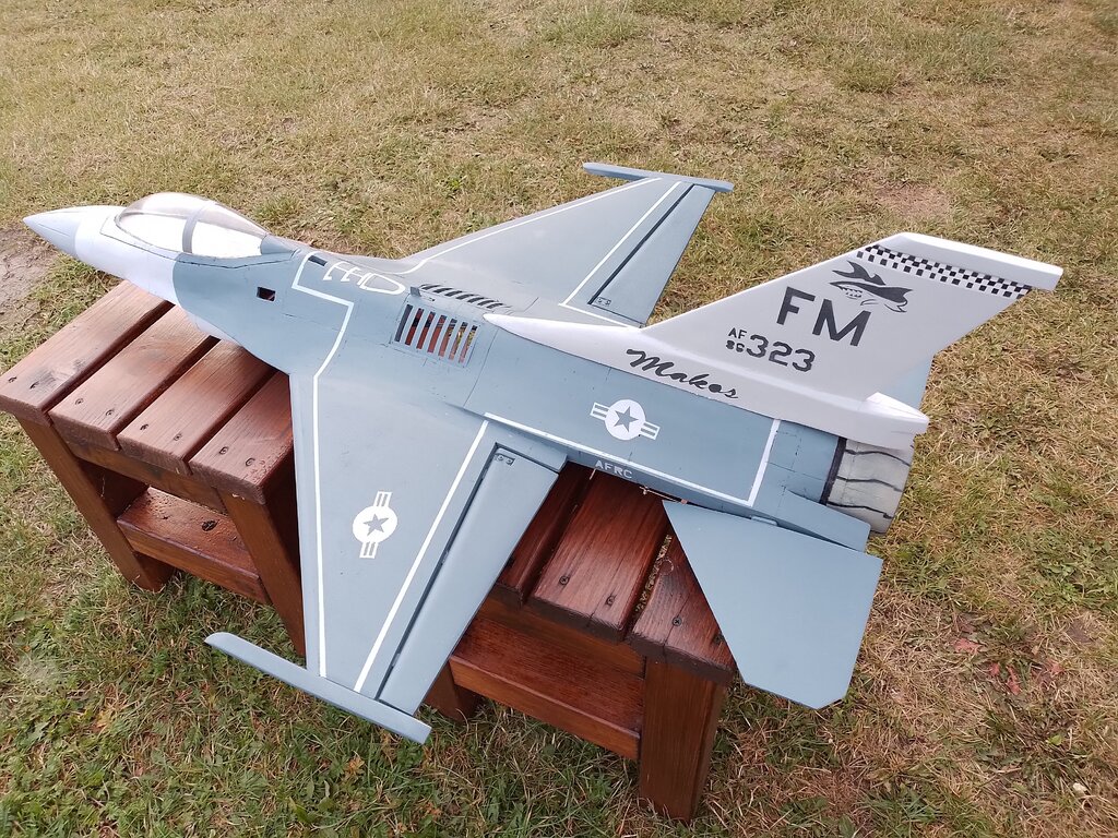

Ta odpowiedź cieszy się zainteresowaniem. Atomizer Opublikowano 19 Września 2022 Autor Ta odpowiedź cieszy się zainteresowaniem. Opublikowano 19 Września 2022 Witam Pomalowałem trzeci F-16! Jeszcze nie ważyłem, więc nie wiem ile doszło. Jak będzie pogoda i czas to wyważenie i lot próbny ! Chcę Jeszcze zamontować dopalacz! Zrobiny z zepsutej lampki solarnej led, która daje na 18650 bardzo mocne światło! Waga dopalacza to około 80g. A i sam montaż nie będzie łatwy... więc nie wiem czy znajdzie zastosowanie ale efekt wieczorem byłby ciekawy! 4 2
JacekCichy Opublikowano 22 Września 2022 Opublikowano 22 Września 2022 pomalowany i z poprawionym LERX-em wyglada jak makieta super!
