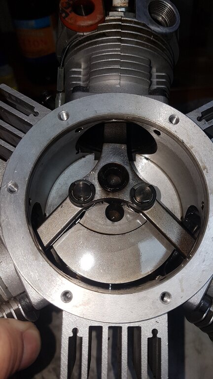

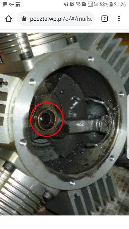

darod07 Opublikowano 8 Listopada 2022 Opublikowano 8 Listopada 2022 W dniu 7.11.2022 o 13:51, Nielot napisał: Nie wiem czemu Klotz i tylko Klotz. Mój Fg60R3 gania na Sthil-u HP ultra 1:15 jak producent zaleca , pierwsze odpały były na Motulu 800 . Chodzi, Fokę szarpie i żyje. Mój FG 90 też ganiał na Motulu 800 w stosunku 1:15 ale się wkrótce rozsypał. W skrzyni korbowej zamiast smaru był szlam: Po przejsciu na Klotz też zajrzałem do środka i tak to wygląda:

darod07 Opublikowano 9 Listopada 2022 Opublikowano 9 Listopada 2022 38 minut temu, Nielot napisał: ... Jak prześledzisz fora zachodnie szczególnie z USA np.https://www.rcuniverse.com/forum/gas-engines-142/11604077-saito-fg-60r3-71.html to ludzie latają na różnych olejach. Ray English zaleca inne oleje, producent inne, Morris inne, bądź tu mądry człowieku. .... Pierwsze uruchomienia miałem na Motulu ,latam na Sthil-u , do silnika nie zaglądałem, pod pokrywami zaworów oleju jest dużo, mam zmodyfikowany zapłon przez Morrisa (inny pierścień z magnesami i regulowane wyprzedzenie, zamontowany wentylator jak w oryginale, temperatury mam na normalnym poziomie i pilnuje aby co nie pokręcił się więcej jak 5900-6000 bo w locie jak bujnie do 7000 to niestety może się rozpaść (to też ludzie podkreślają co na Saito latają) Wypływa z silnika masa oleju czarnego. Jak jest na Klotz-u czy też jest czarny, nie wiem. Trzeba było od razu wspomnieć, że silnik masz po modyfikacji przez Morrisa... Czy masz też zmodyfikowany układ dolotowy? Też prześledziłem wzdłuż i wszerz wątki o benzynowych Saito na rcuniverse. Ray English, Morrismini czy modelisme-micromoteurs-service oferują modyfikacje benzynowych Saito i wg. mnie najlepsza z wszystkich to zmiana układu dolotowego. Dzięki niej smarowanie korbowodu odbywa się bezpośrednio z mieszanki a nie jak w oryginale : z tego co zostanie po spaleniu w cylindrze i ścieknie po ściankach do skrzyni korbowej. Dzięki temu można również przejść na niemal każdy olej 2T i zwiększyć proporcje mieszanki na 1:30. Producent Saito również w końcu poniekąd "przyznał" się do wadliwego i niewydajnego systemu smarowania i każdy nowy silnik jest już wyposażony w dodatkowy nypel pomiędzy cylindrami służący do okresowego (przed pierwszym uruchomieniem i po dłuższej przerwie w użytkowaniu) wstrzykiwania oleju bezpośrednio na korbowód. Mój silnik pojechał na naprawę do producenta w Japonii i pomimo stosowania przeze mnie niezalecanego oleju uznali mi reklamację i naprawili silnik bezpłatnie. Dodali też nypel o którym wspomniałem wyżej i... odpukać... po prawie dwóch sezonach użytkowania sprawuje się bez zarzutu. Co do czarnego oleju z silnika potwierdzam ten mankament ale to wynika po prostu z proporcji mieszanki 1:15 i jest niezależne od rodzaju oleju. Na początku użytkowania silnika było sporo tego czarnego paskudztwa na spodzie kadłuba modelu ale teraz jest już tego niewiele pomimo ustawienia gaźnika na bogato. 16 godzin temu, kulfon250 napisał: Gdyby ktoś zamawiał chętnie się dołączę z udziałem w kosztach wysyłki Zostało mi jeszcze 1,5L Klotza więc pewnie do końca sezonu w przyszłym roku wystarczy, niemniej jeśli będę coś zamawiał w aerobertics dam znać.

Nielot Opublikowano 10 Listopada 2022 Opublikowano 10 Listopada 2022 15 godzin temu, darod07 napisał: Trzeba było od razu wspomnieć, że silnik masz po modyfikacji przez Morrisa... Czy masz też zmodyfikowany układ dolotowy? Też prześledziłem wzdłuż i wszerz wątki o benzynowych Saito na rcuniverse. Ray English, Morrismini czy modelisme-micromoteurs-service oferują modyfikacje benzynowych Saito i wg. mnie najlepsza z wszystkich to zmiana układu dolotowego. Dzięki niej smarowanie korbowodu odbywa się bezpośrednio z mieszanki a nie jak w oryginale : z tego co zostanie po spaleniu w cylindrze i ścieknie po ściankach do skrzyni korbowej. Dzięki temu można również przejść na niemal każdy olej 2T i zwiększyć proporcje mieszanki na 1:30. Producent Saito również w końcu poniekąd "przyznał" się do wadliwego i niewydajnego systemu smarowania i każdy nowy silnik jest już wyposażony w dodatkowy nypel pomiędzy cylindrami służący do okresowego (przed pierwszym uruchomieniem i po dłuższej przerwie w użytkowaniu) wstrzykiwania oleju bezpośrednio na korbowód. Mój silnik pojechał na naprawę do producenta w Japonii i pomimo stosowania przeze mnie niezalecanego oleju uznali mi reklamację i naprawili silnik bezpłatnie. Dodali też nypel o którym wspomniałem wyżej i... odpukać... po prawie dwóch sezonach użytkowania sprawuje się bez zarzutu. Co do czarnego oleju z silnika potwierdzam ten mankament ale to wynika po prostu z proporcji mieszanki 1:15 i jest niezależne od rodzaju oleju. Na początku użytkowania silnika było sporo tego czarnego paskudztwa na spodzie kadłuba modelu ale teraz jest już tego niewiele pomimo ustawienia gaźnika na bogato. Zostało mi jeszcze 1,5L Klotza więc pewnie do końca sezonu w przyszłym roku wystarczy, niemniej jeśli będę coś zamawiał w aerobertics dam znać. Darek modyfikację przeprowadziłem sam , zamówiłem i sam wymieniłem pierścień zapłonowy Morissa, Latam na wyprzedzeniu 30 stopni tak jak zaleca. mam silnik z serii która przez Saito została wprowadzona po uwagach Ray Englisch-a czyli jak to pisali jest "poprawiony" od 2017 roku ,natomiast nic dalej nie modyfikowałem. Micromoteurs oferuje najlepszą modyfikację, to fakt ale kolejna "góra" monet do zainwestowania w nie tani silnik. I jeszcze ciekawe fakty, Są użytkownicy tego silnika, nie robiąc nic, nic nie modyfikując latają i latają i silniki chodzą bez problemów. U innych coś nie jest tak i silniki padają. To nie jest dygresja do Ciebie że coś źle zrobiłeś i padł ci silnik ? To samo mogę napisać wobec siebie. Może trzeba faktycznie przejść na Klotz-a?
darod07 Opublikowano 10 Listopada 2022 Opublikowano 10 Listopada 2022 Wydaje mi się że w moim przypadku silnik zaczął się zacierać od pierwszego uruchomienia bo nie wstrzyknąłem żadnego oleju. Dopiero po fakcie doczytalem na rcuniverse ze nowy silnik jest suchy jak pieprz w środku i dobrze jest go przesmarować przed docieraniem. Nie było nic na ten temat w instrukcji i myślę, że dlatego uznali mi reklamację. Obecnie instrukcja jest już poprawiona o ten "szczegół" no i jest też dedykowany nypel do smarowania o którym już wspominałem we wcześniejszym poście. Co do stosowania konkretnego oleju myślę, że powinien mieć właściwości zblizone do Klotza a chyba najważniejszym parametrem jest temperatura spalania. Olej nie może ulec spaleniu w cylindrze i musi zachować swoje właściwości smarne po wybuchu mieszanki. Sporo producentów popularnych olejów stosowanych w 2T chwali się czystym i prawie calkowitym spalaniem bez nagaru i osadów. Zastosowanie takiego specyfiku w Silniku Saito to wg. mnie proszenie się o kłopoty. Owszem, są użytkownicy, którzy nie mają problemów i zapewne nie chwalą się tym w internecie...bo nie mają czasu wylewać swoich żalów pod adresem Saito tylko zajęci są lataniem?. Ale jest chyba coś na rzeczy skoro producent wprowadził modyfikacje i uaktualnił instrukcję użytkowania.
