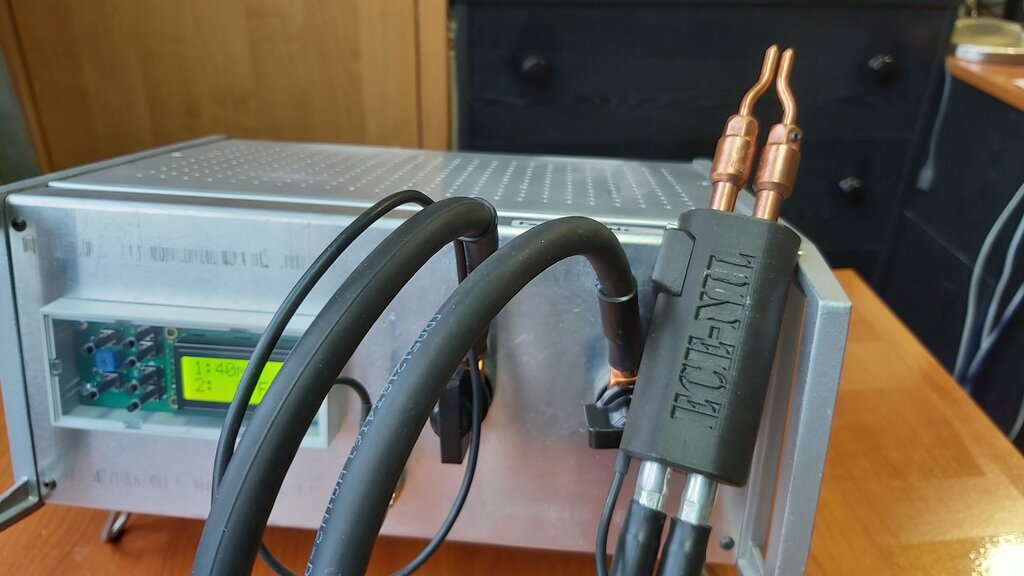

Ryszard_I Opublikowano 10 Lutego 2023 Opublikowano 10 Lutego 2023 Kiedyś mnie naszło i popełniłem zgrzewarkę na trafo z mikrofalówki. Do budowy zachęcił mnie fakt, że sterowniki robi Pan z Legnicy. Uchwyt drukowany wynaleziony na Thingiverse z krańcówką wyzwalającą pod wpływem nacisku. Wygląda to tak: Wewnątrz . Instrukcja sterownika Mogę odsprzedać.
