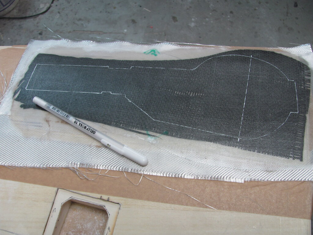

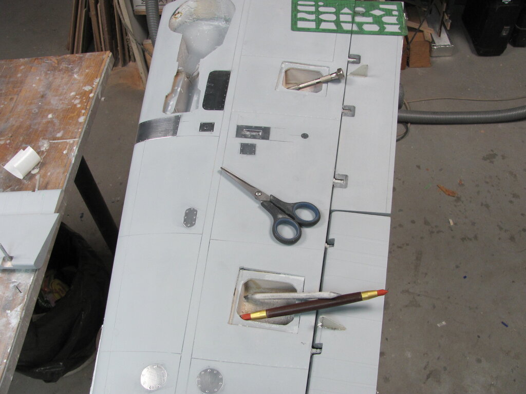

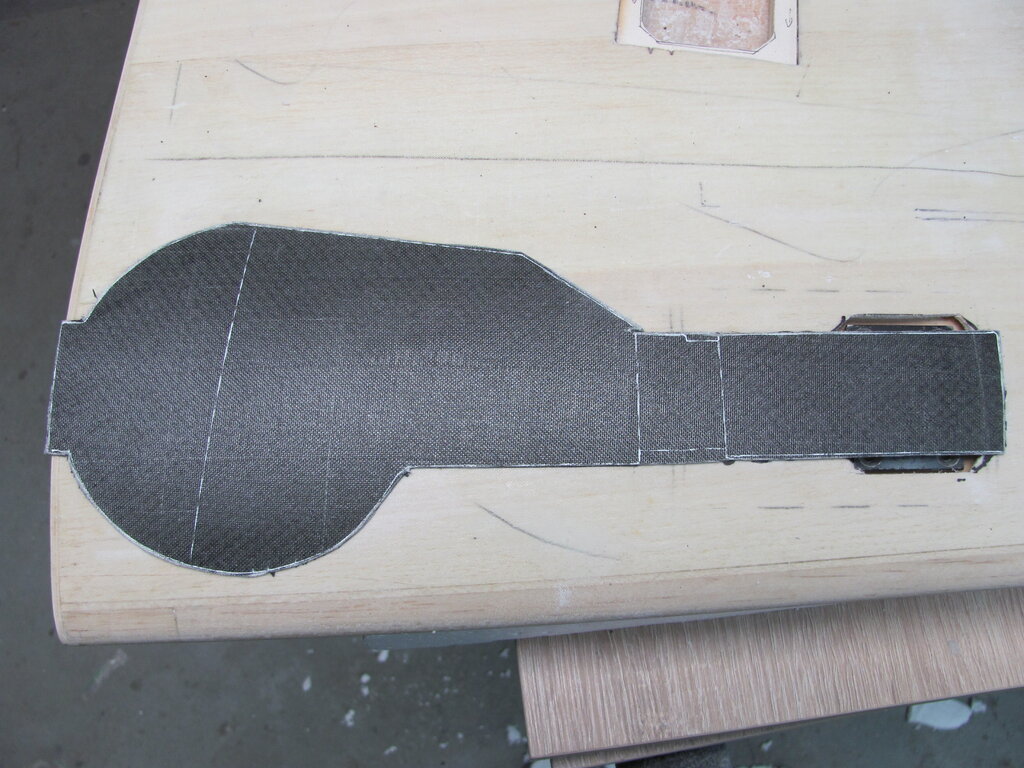

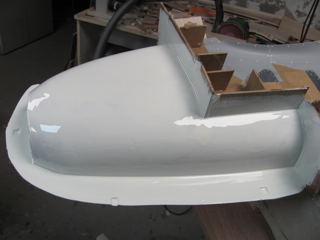

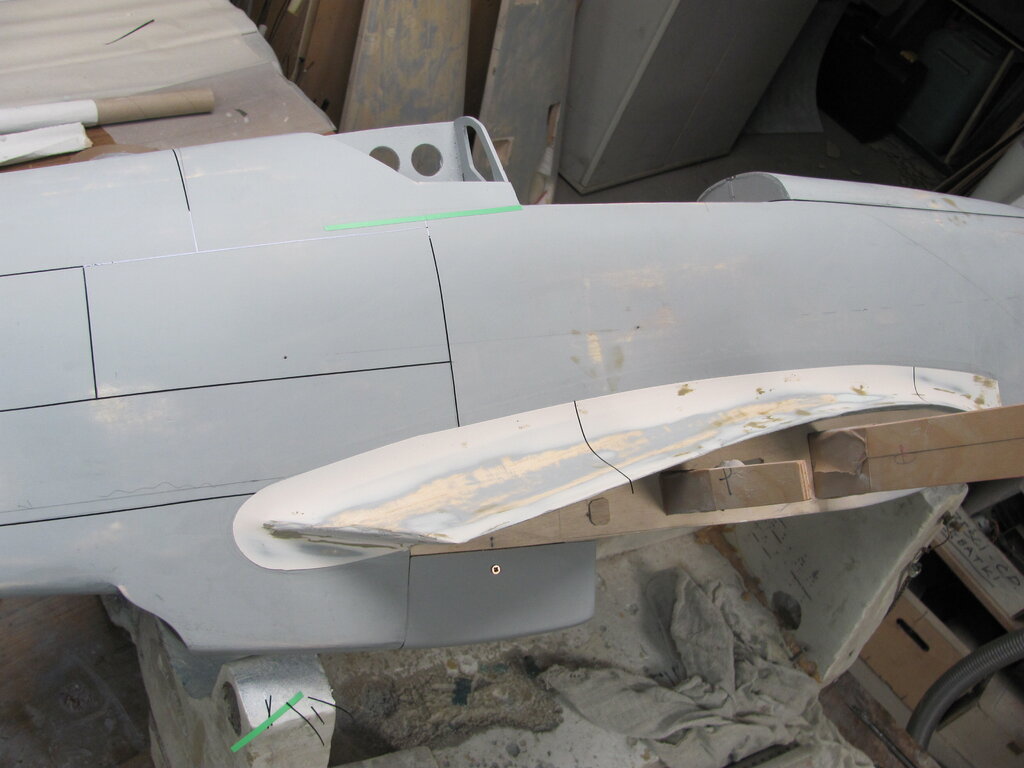

Ta odpowiedź cieszy się zainteresowaniem. Lucjan Opublikowano 6 Marca 2023 Autor Ta odpowiedź cieszy się zainteresowaniem. Opublikowano 6 Marca 2023 Tak powstają osłony podwozia. 9
pacek Opublikowano 6 Marca 2023 Opublikowano 6 Marca 2023 podziwiam Twój warsztat i techniki jakie stosujesz w trakcie budowy, W miarę proste i skuteczne, wiele się można nauczyć podglądając Twoje relacje. 3

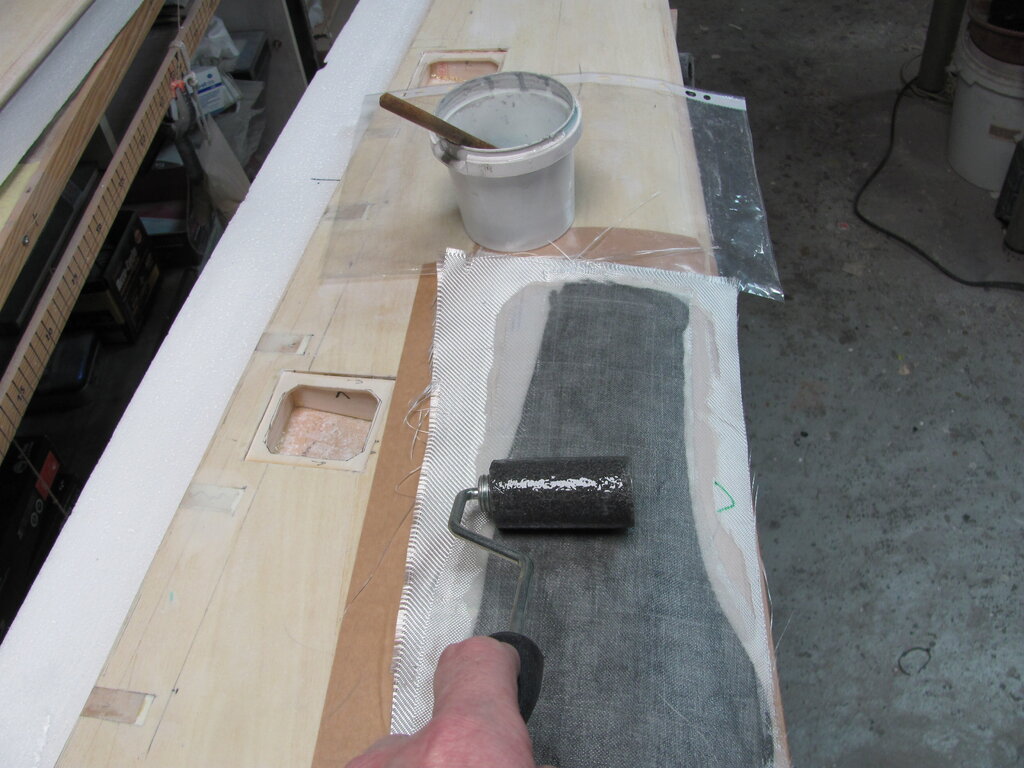

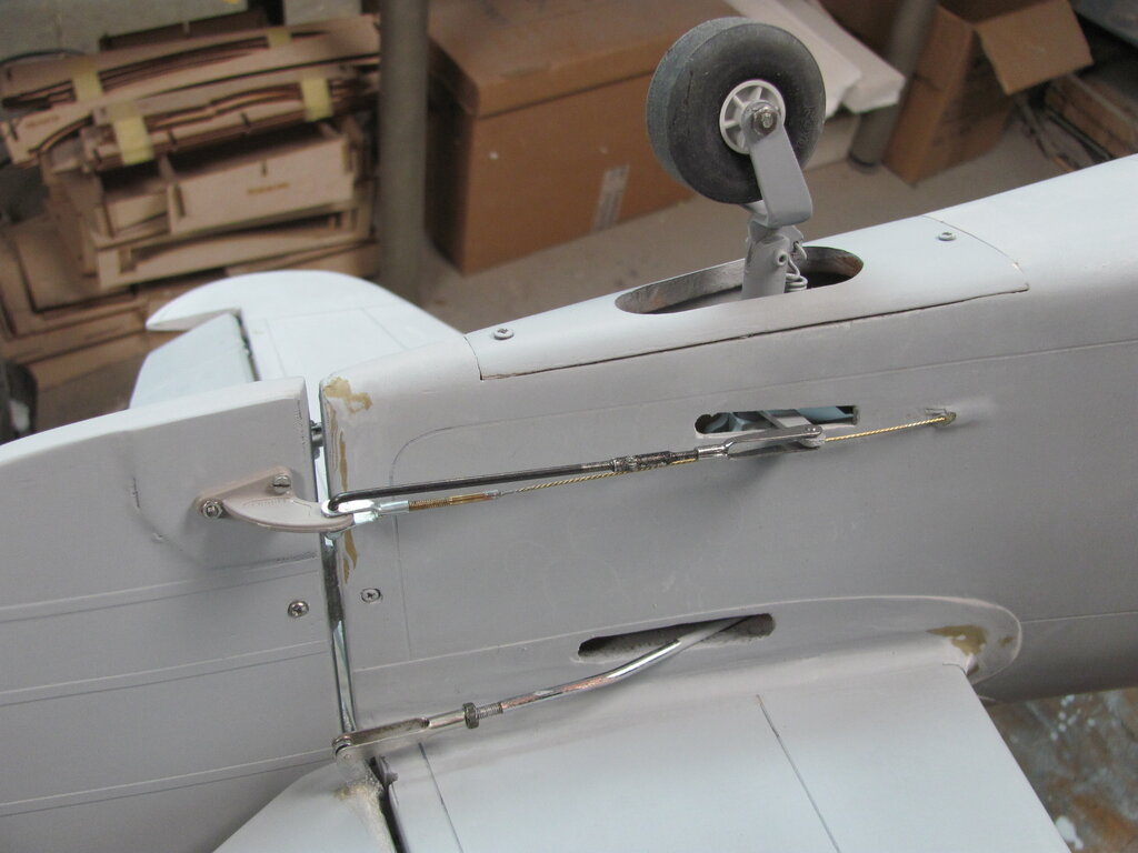

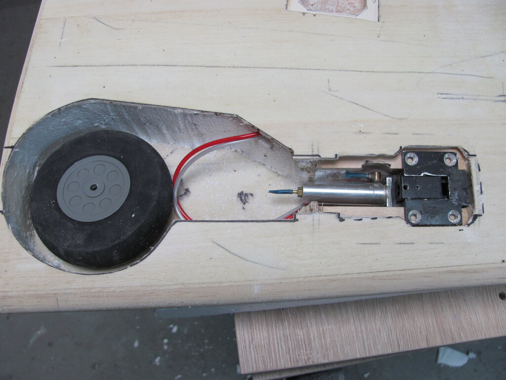

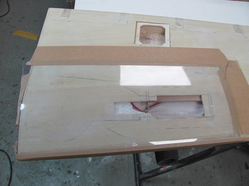

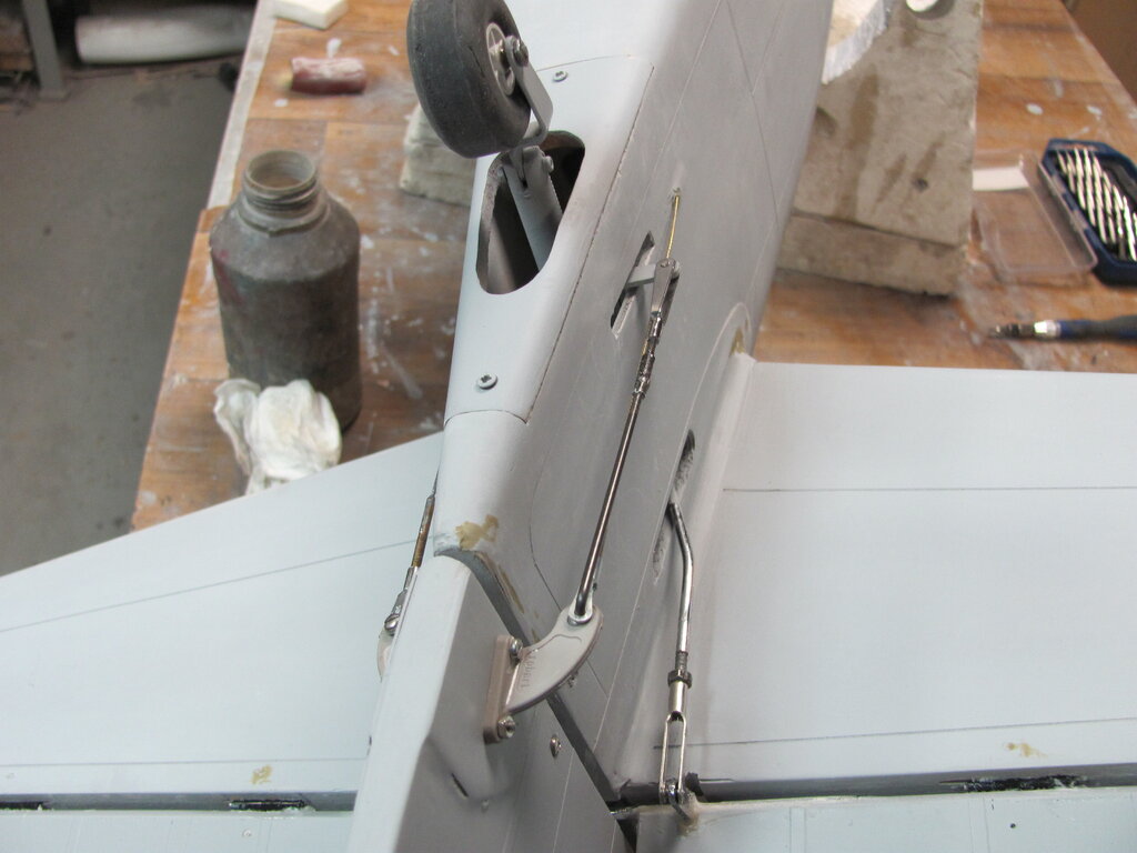

Ta odpowiedź cieszy się zainteresowaniem. Lucjan Opublikowano 7 Marca 2023 Autor Ta odpowiedź cieszy się zainteresowaniem. Opublikowano 7 Marca 2023 19 godzin temu, pacek napisał: podziwiam Twój warsztat i techniki jakie stosujesz w trakcie budowy, W miarę proste i skuteczne, wiele się można nauczyć podglądając Twoje relacje. Dziękuję Arku , bardzo mi miło . Wstępna przymiarka osłon podwozia. 7 1

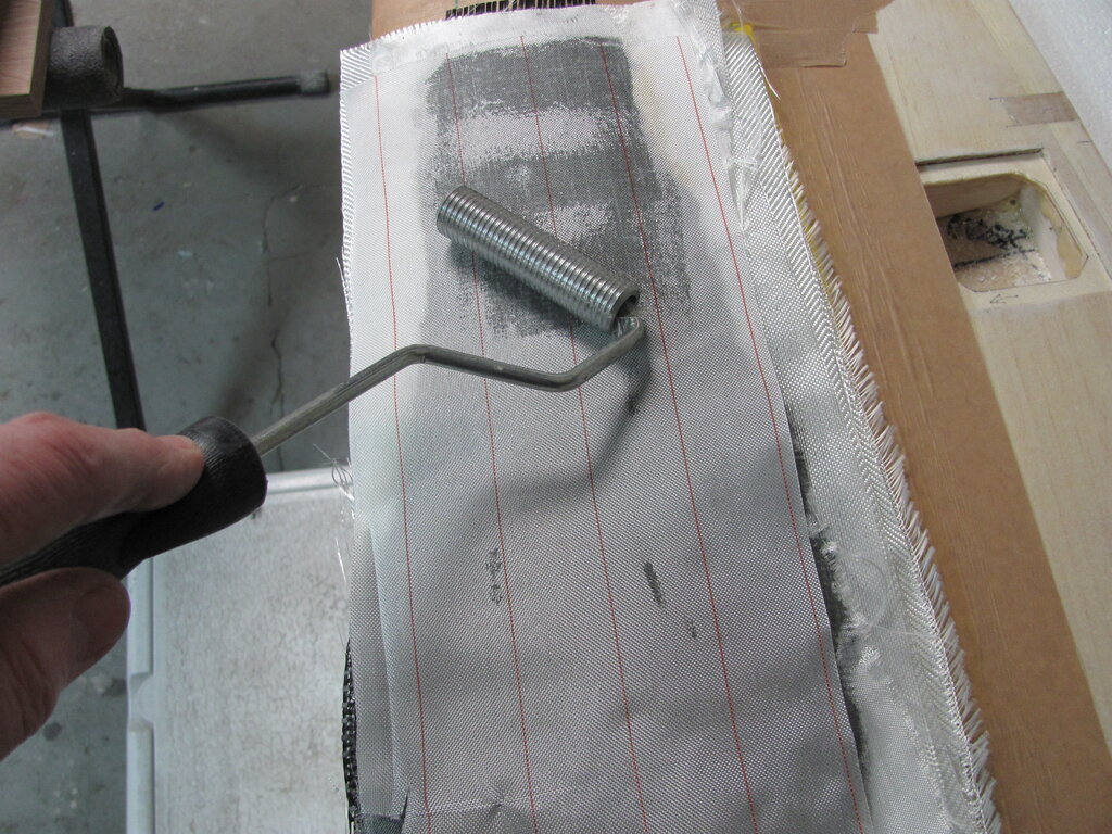

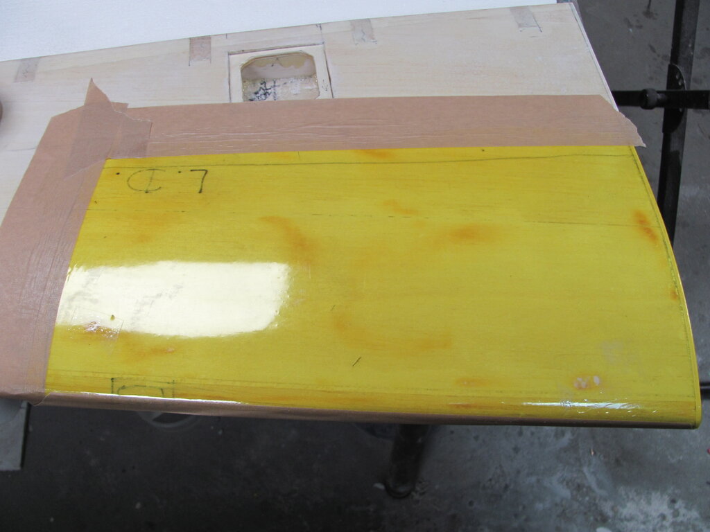

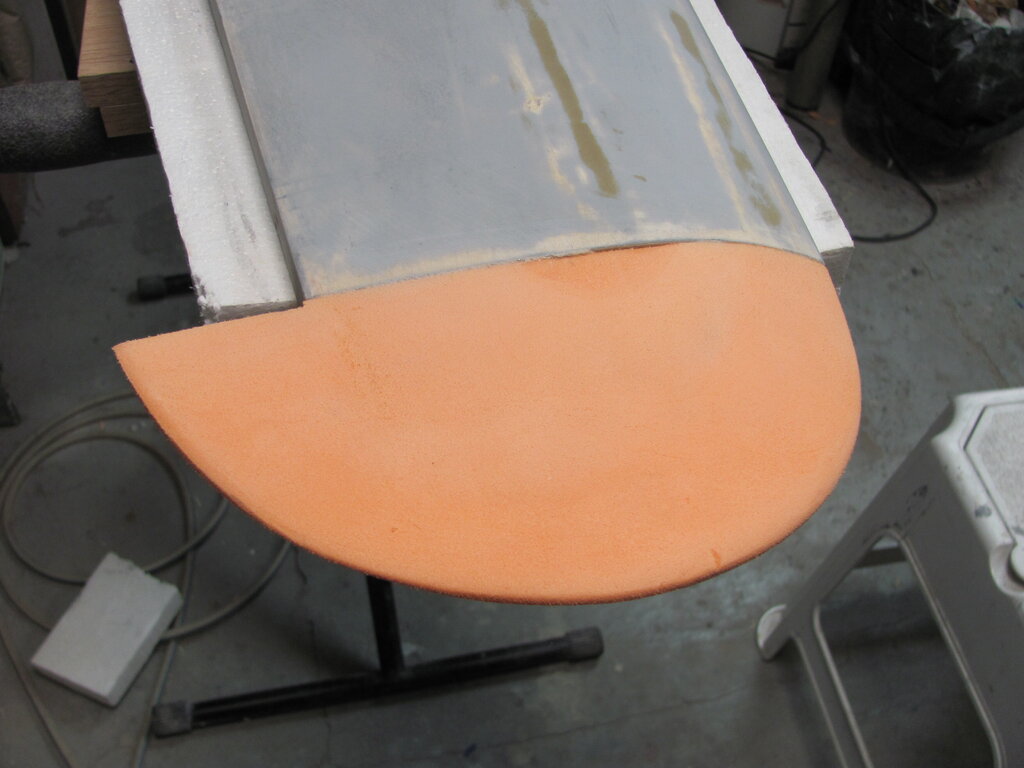

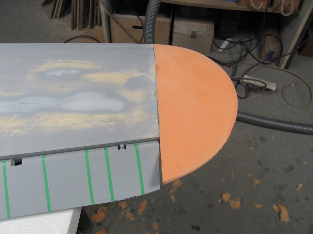

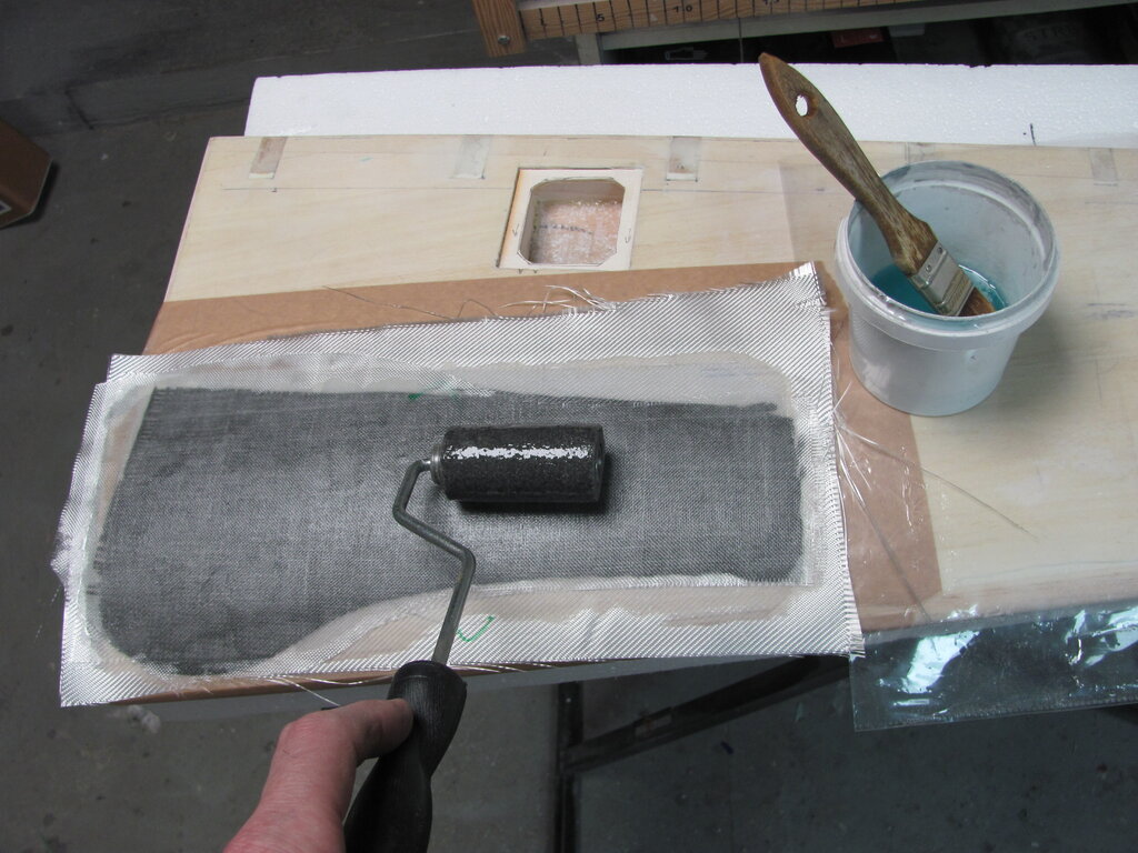

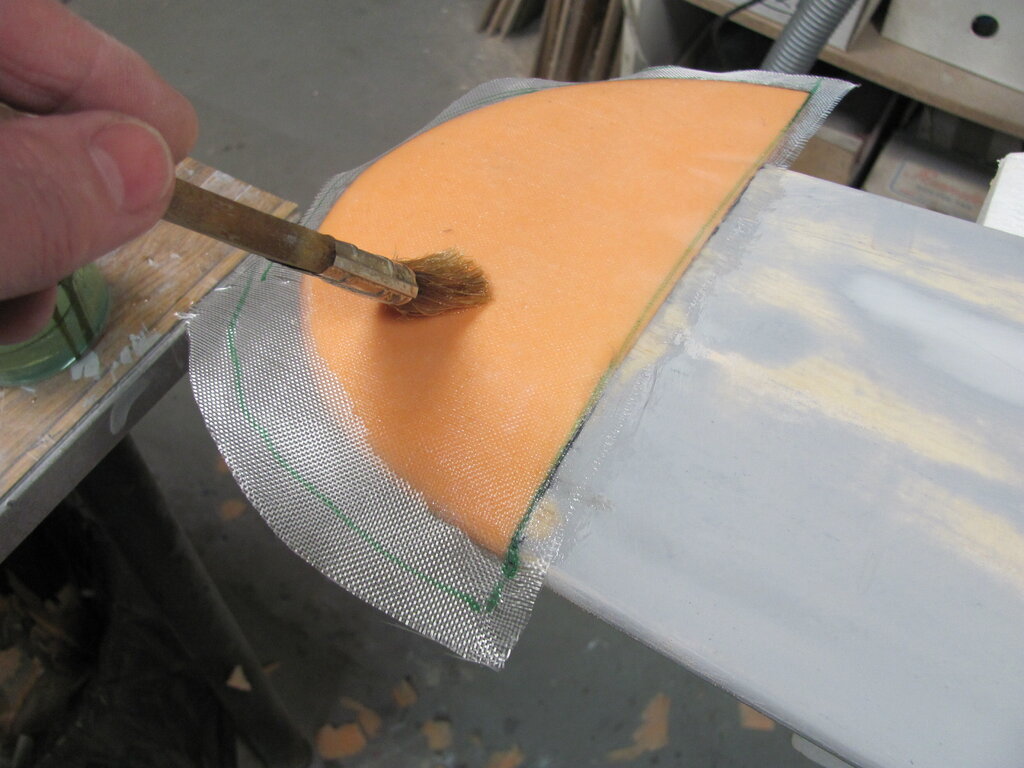

Ta odpowiedź cieszy się zainteresowaniem. Lucjan Opublikowano 18 Kwietnia 2023 Autor Ta odpowiedź cieszy się zainteresowaniem. Opublikowano 18 Kwietnia 2023 Końcówki skrzydeł wykonałem ze styroduru i zalaminowałem . zawiasy powklejane, dzwignie pomontowane. 10
mecenas Opublikowano 18 Kwietnia 2023 Opublikowano 18 Kwietnia 2023 Ha! Właśnie wczoraj robiłem to samo w stateczniku w wilku?. Powiedz, dajesz jedną warstwę tkaniny? jakiej? Czy zamykasz jeszcze drugą warstwą cieńszej tkaniny. Mam wielki sentyment do tego samolotu, bo to najlepiej latający model jaki miałem do tej pory. Przetrwał 7 sezonów, aż zalatałem silnik?. 1
Lucjan Opublikowano 18 Kwietnia 2023 Autor Opublikowano 18 Kwietnia 2023 53 minuty temu, mecenas napisał: Ha! Właśnie wczoraj robiłem to samo w stateczniku w wilku?. Powiedz, dajesz jedną warstwę tkaniny? jakiej? Czy zamykasz jeszcze drugą warstwą cieńszej tkaniny. Mam wielki sentyment do tego samolotu, bo to najlepiej latający model jaki miałem do tej pory. Przetrwał 7 sezonów, aż zalatałem silnik?. Wojtku ! Ja na styrodur daję jedną warstwę tkaniny 80 g. Po wyschnięciu lekki szlif , a następnie cienką warstwę poliestrowej szpachlówki samochodowej.
mecenas Opublikowano 18 Kwietnia 2023 Opublikowano 18 Kwietnia 2023 Dzięki. ? No to ja "przeginam", podobnie 1 warstwa "mocniejsze"j tkaniny i na to cieńka tkanina (48g) by było mniej szpachlowania i szlifowania. (pewnie wychodzi ze mnie lenistwo?).

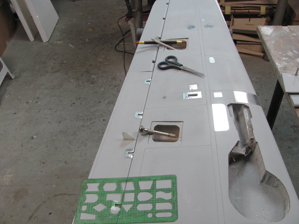

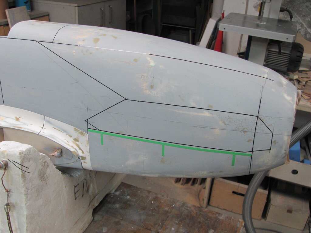

Ta odpowiedź cieszy się zainteresowaniem. Lucjan Opublikowano 24 Kwietnia 2023 Autor Ta odpowiedź cieszy się zainteresowaniem. Opublikowano 24 Kwietnia 2023 Detale , detale , detale ... 14

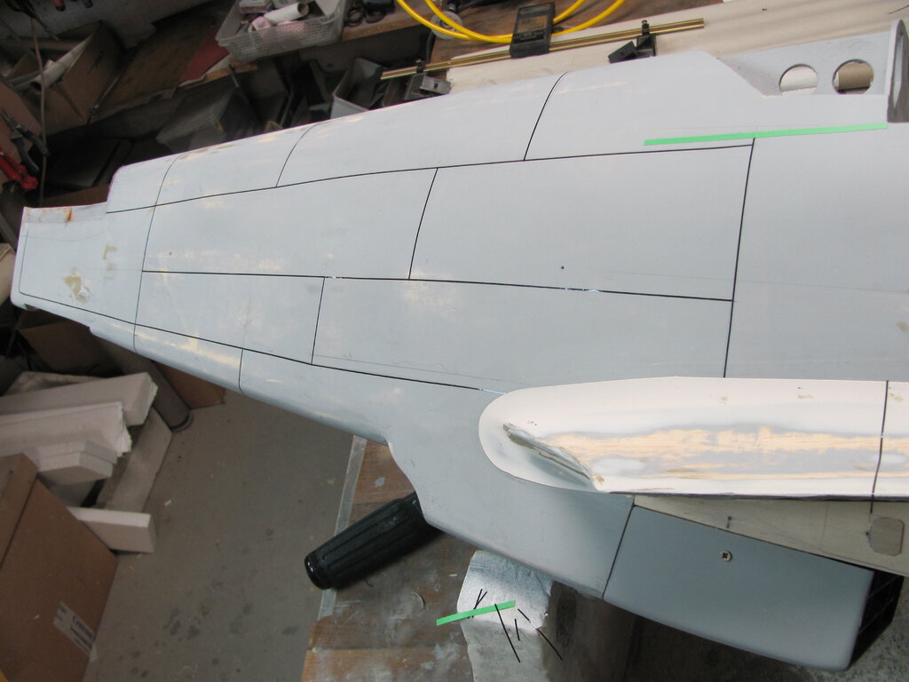

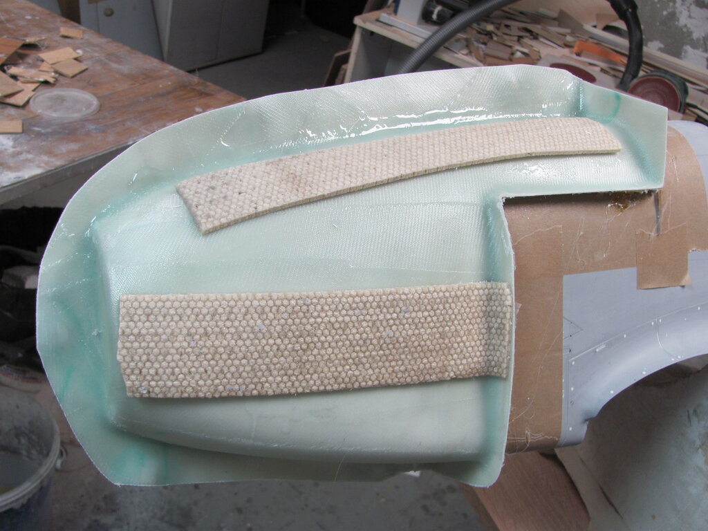

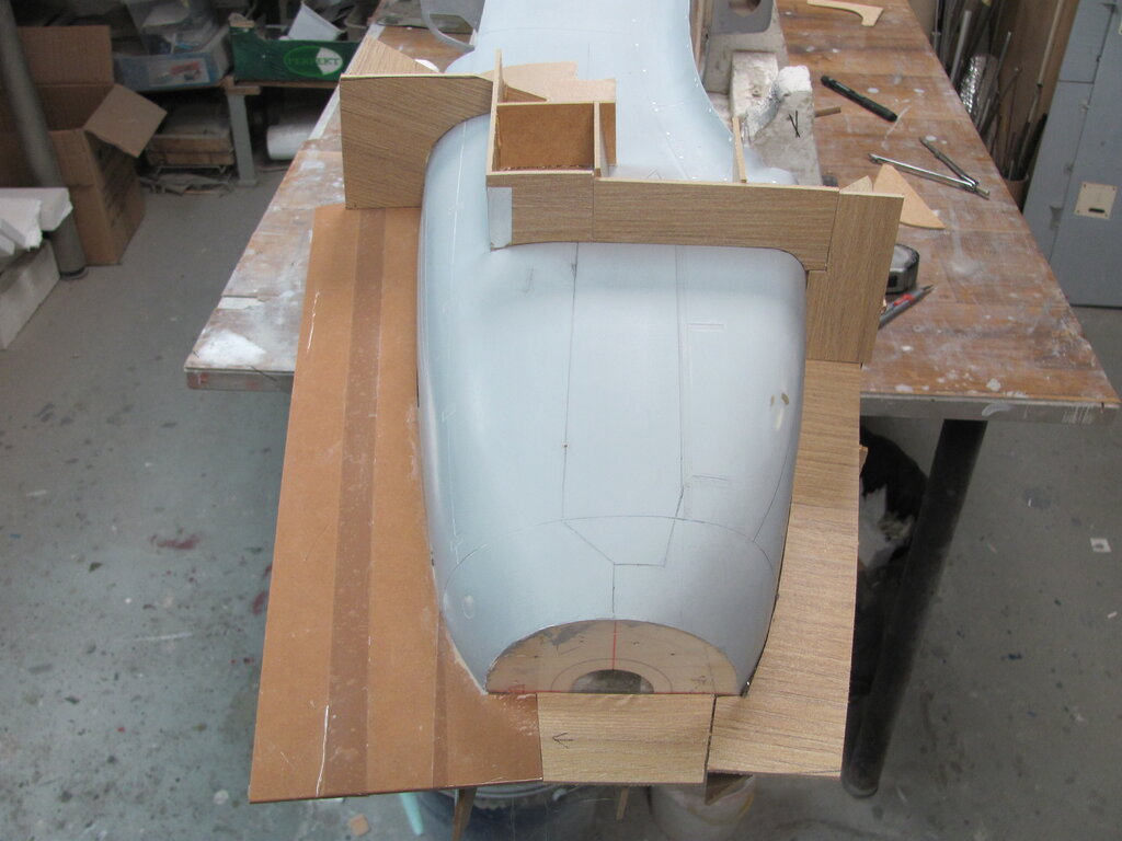

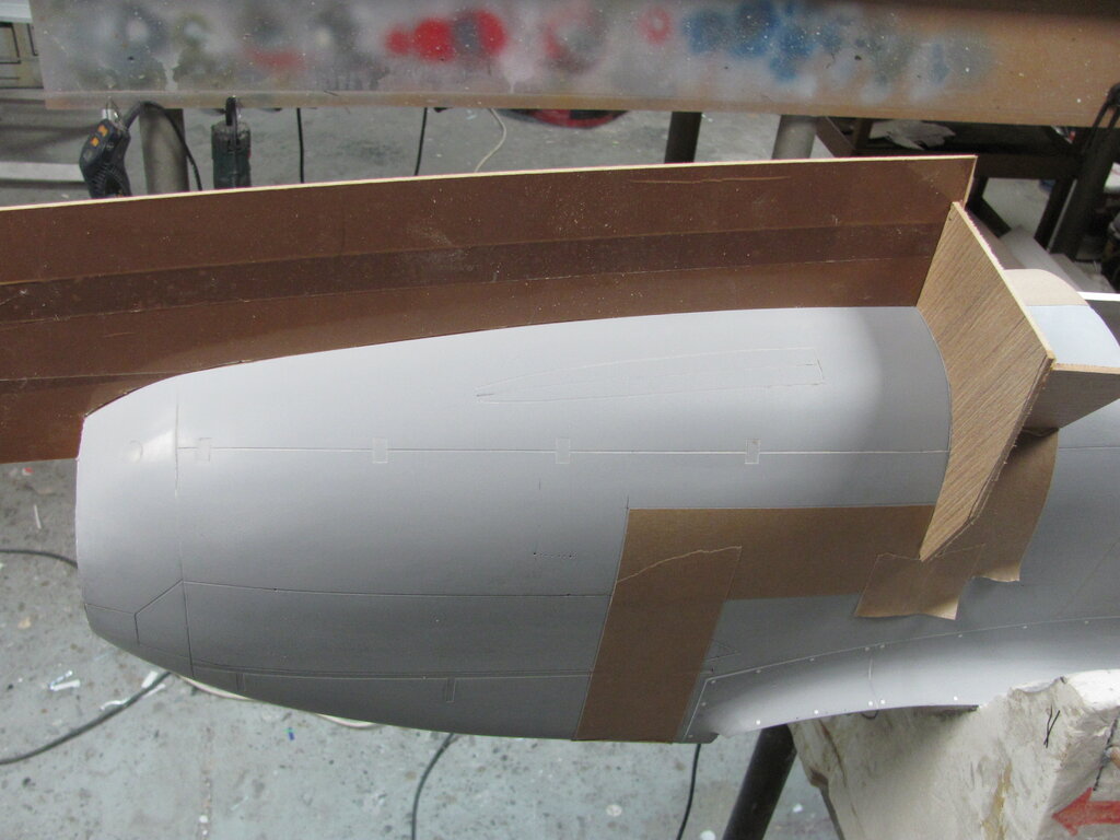

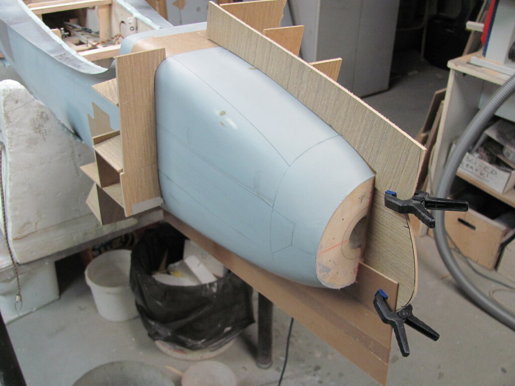

Ta odpowiedź cieszy się zainteresowaniem. Lucjan Opublikowano 26 Kwietnia 2023 Autor Ta odpowiedź cieszy się zainteresowaniem. Opublikowano 26 Kwietnia 2023 Kolejny etap to wykonanie formy maski silnika. 13 1
Viper Opublikowano 26 Kwietnia 2023 Opublikowano 26 Kwietnia 2023 Dzień bez polubienia kolejnego wpisu, dniem straconym Podziwiam i warsztat i szybkość 2

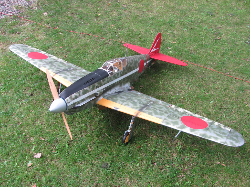

pietrku Opublikowano 27 Kwietnia 2023 Opublikowano 27 Kwietnia 2023 A ja podziwiam też, że Japończycy na tym silniku obudowali o wiele, wiele ładniejszy sylwetkowo samolot niż ten który pierwotnie ten silnik zasilał ?.

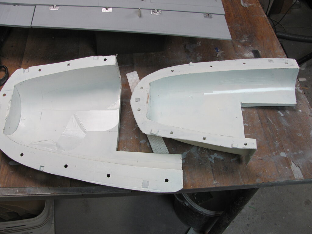

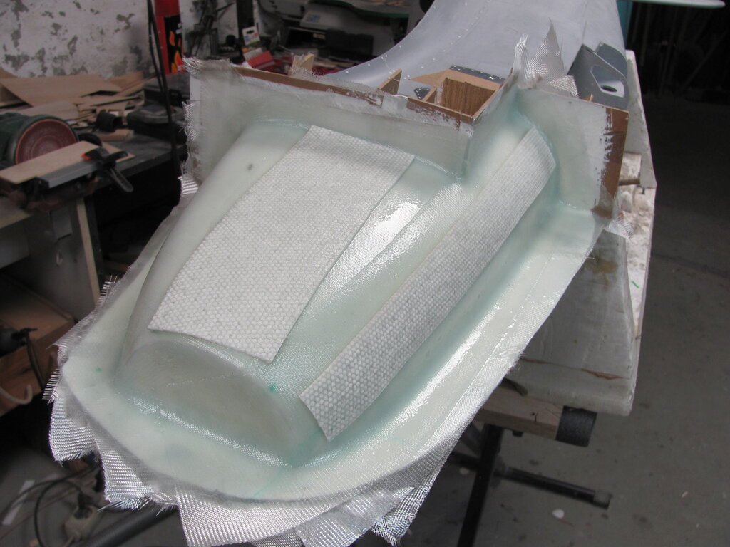

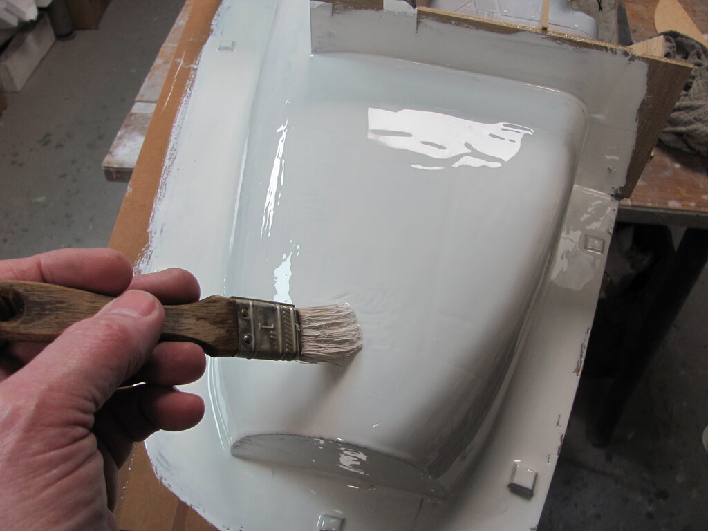

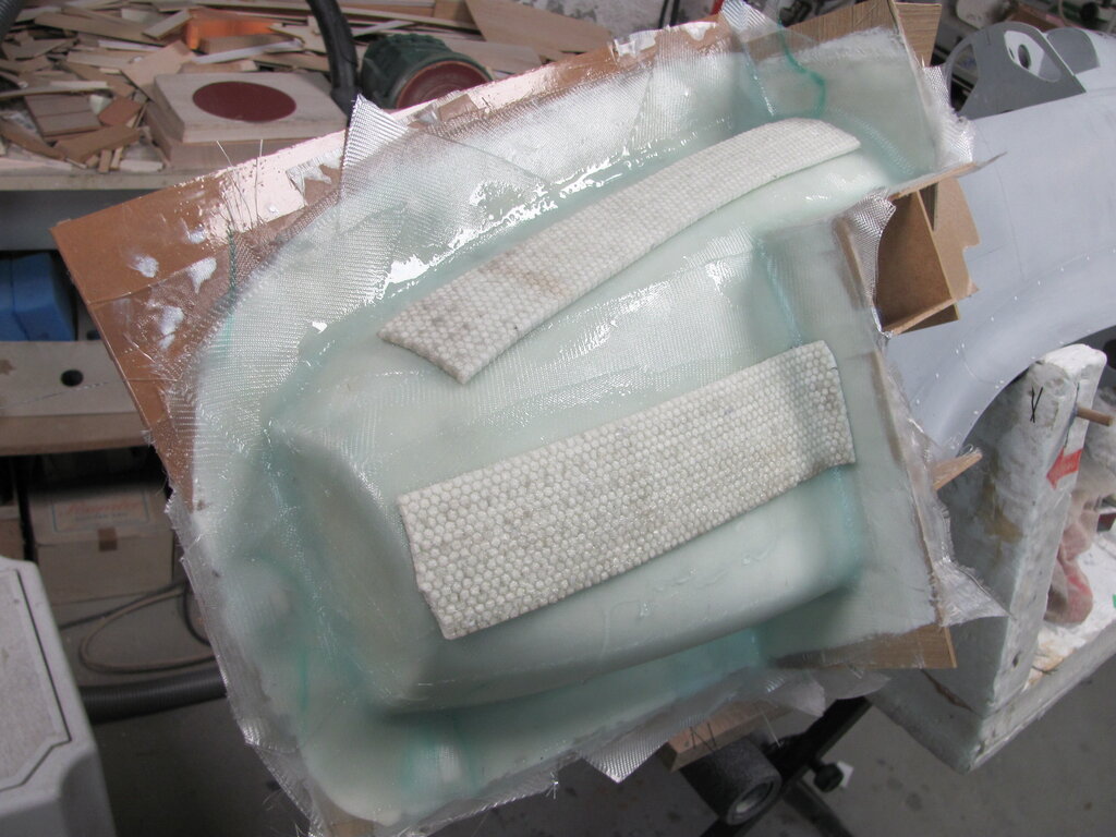

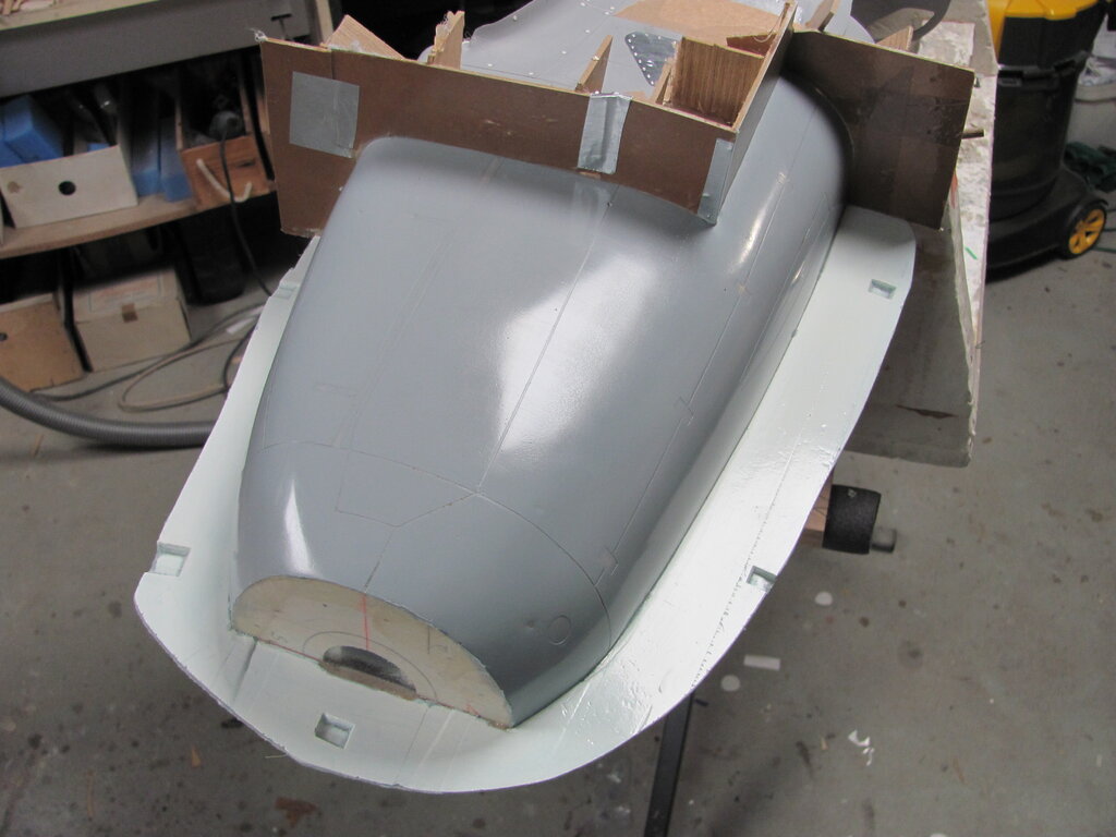

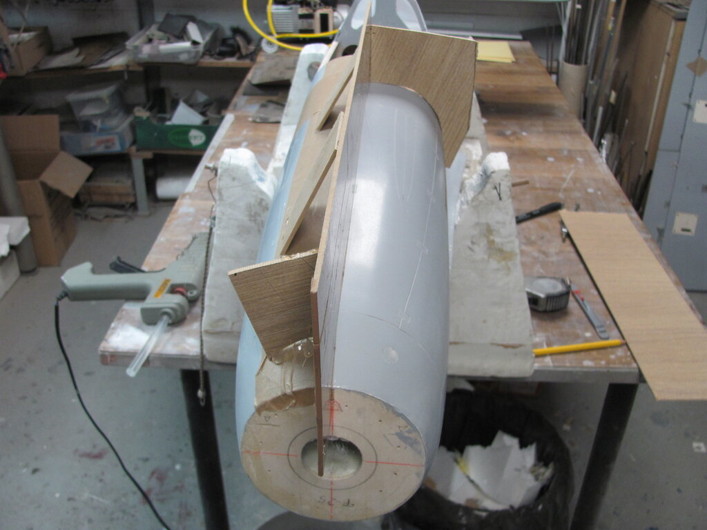

Ta odpowiedź cieszy się zainteresowaniem. Lucjan Opublikowano 29 Kwietnia 2023 Autor Ta odpowiedź cieszy się zainteresowaniem. Opublikowano 29 Kwietnia 2023 Laminowanie pierwszej połowy formy. 10
Artur Lis Opublikowano 29 Kwietnia 2023 Opublikowano 29 Kwietnia 2023 Super to wychodzi . Nie zamykasz , Corematy lantor tkaniną ?

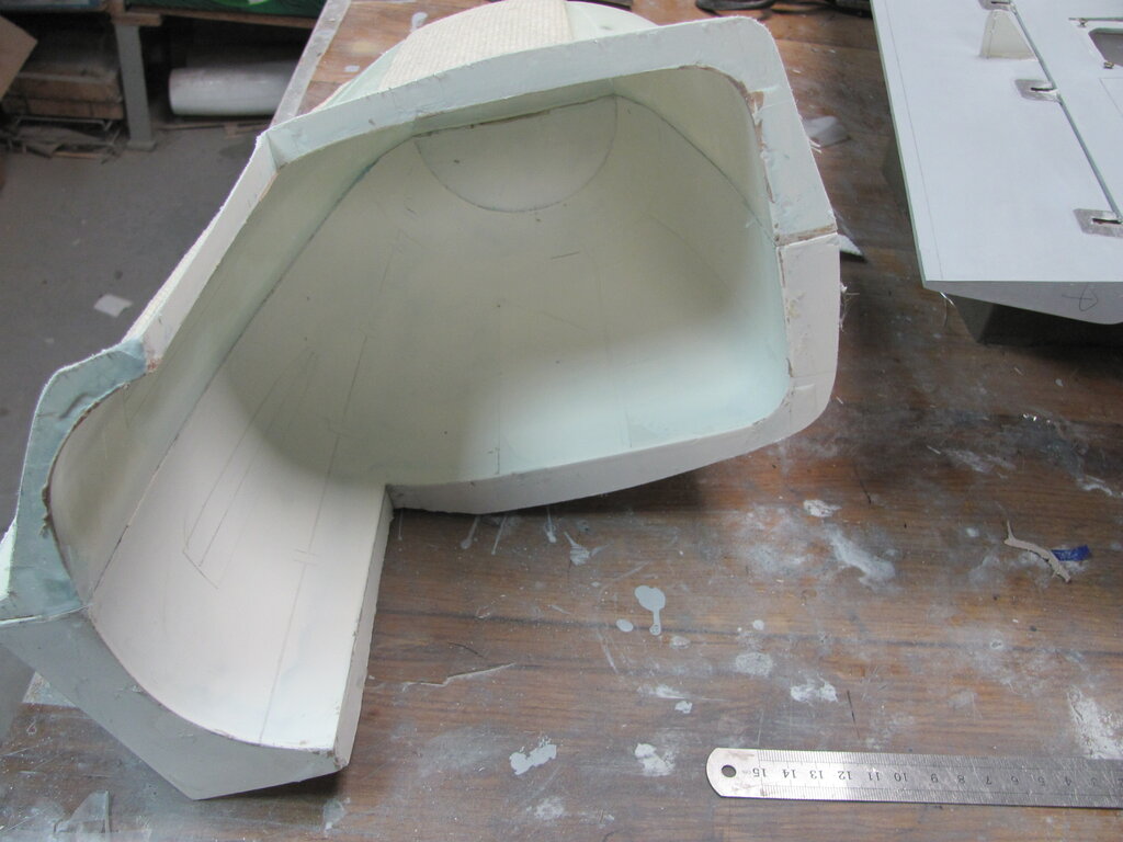

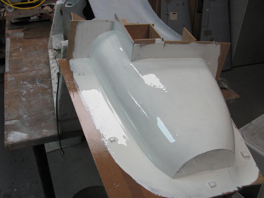

Ta odpowiedź cieszy się zainteresowaniem. Lucjan Opublikowano 3 Maja 2023 Autor Ta odpowiedź cieszy się zainteresowaniem. Opublikowano 3 Maja 2023 Po wykonaniu drugiej połówki , forma zdjęta i skręcona może dojrzewać. 9
RobertK Opublikowano 3 Maja 2023 Opublikowano 3 Maja 2023 Biały żelkot to dla mnie ciężki temat do laminowania ręcznego. Zakładam że użyjesz chociażby szarego podkładu..?
