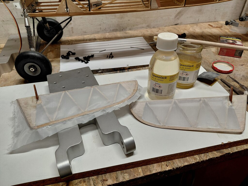

Grzesiek Opublikowano 1 Stycznia Autor Opublikowano 1 Stycznia Z racji tego że sylwester nie był zakrapiany i można funkcjonować to dalej do przodu. Dzwignie sterów narysowane i wycięte. 2

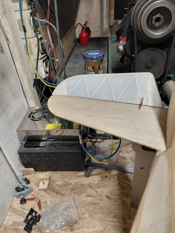

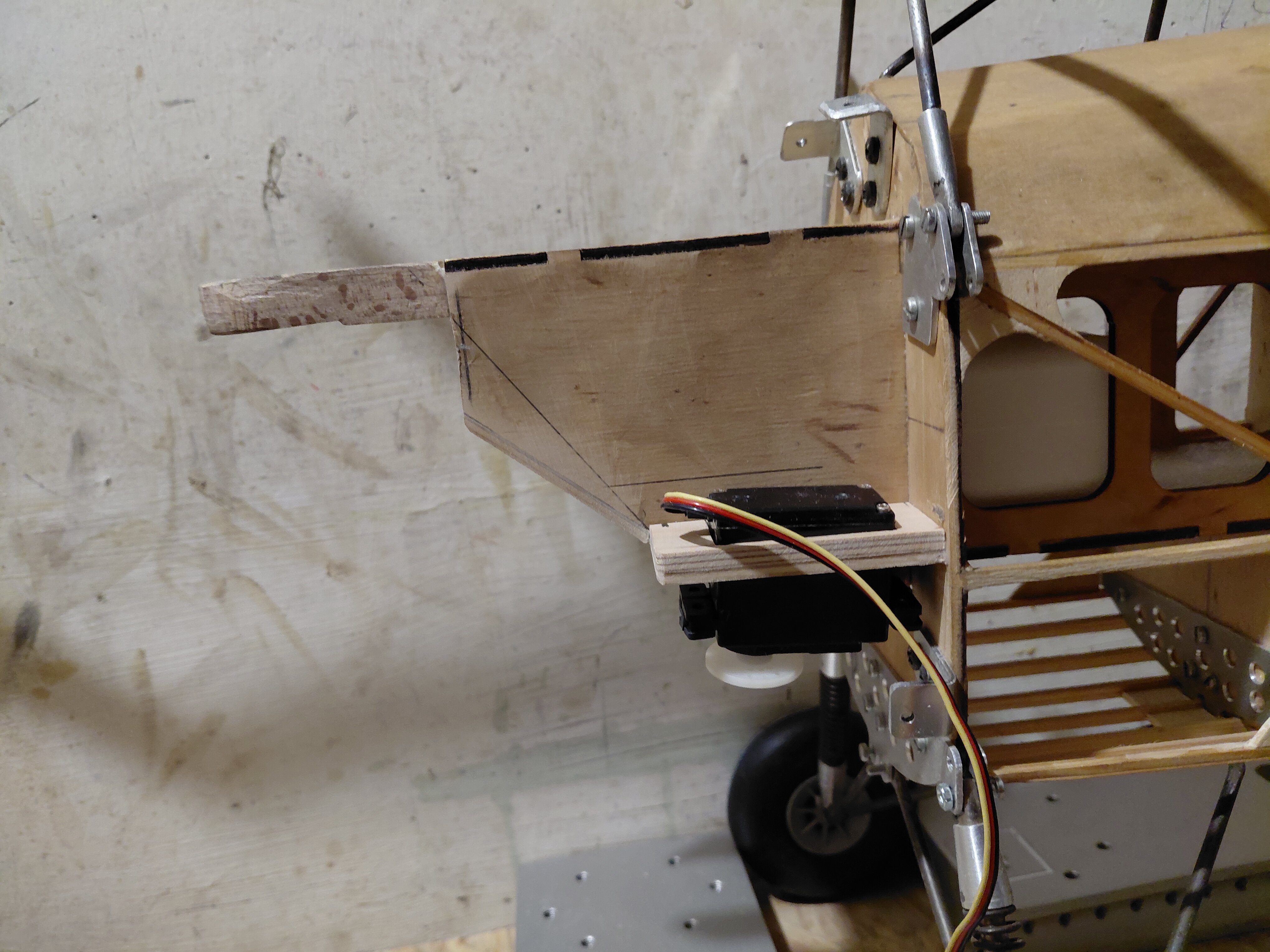

Grzesiek Opublikowano 1 Stycznia Autor Opublikowano 1 Stycznia Pólka na serwa, muszą być tutaj z racji problemu z wyważeniem jak pisałem wcześniej. W 4

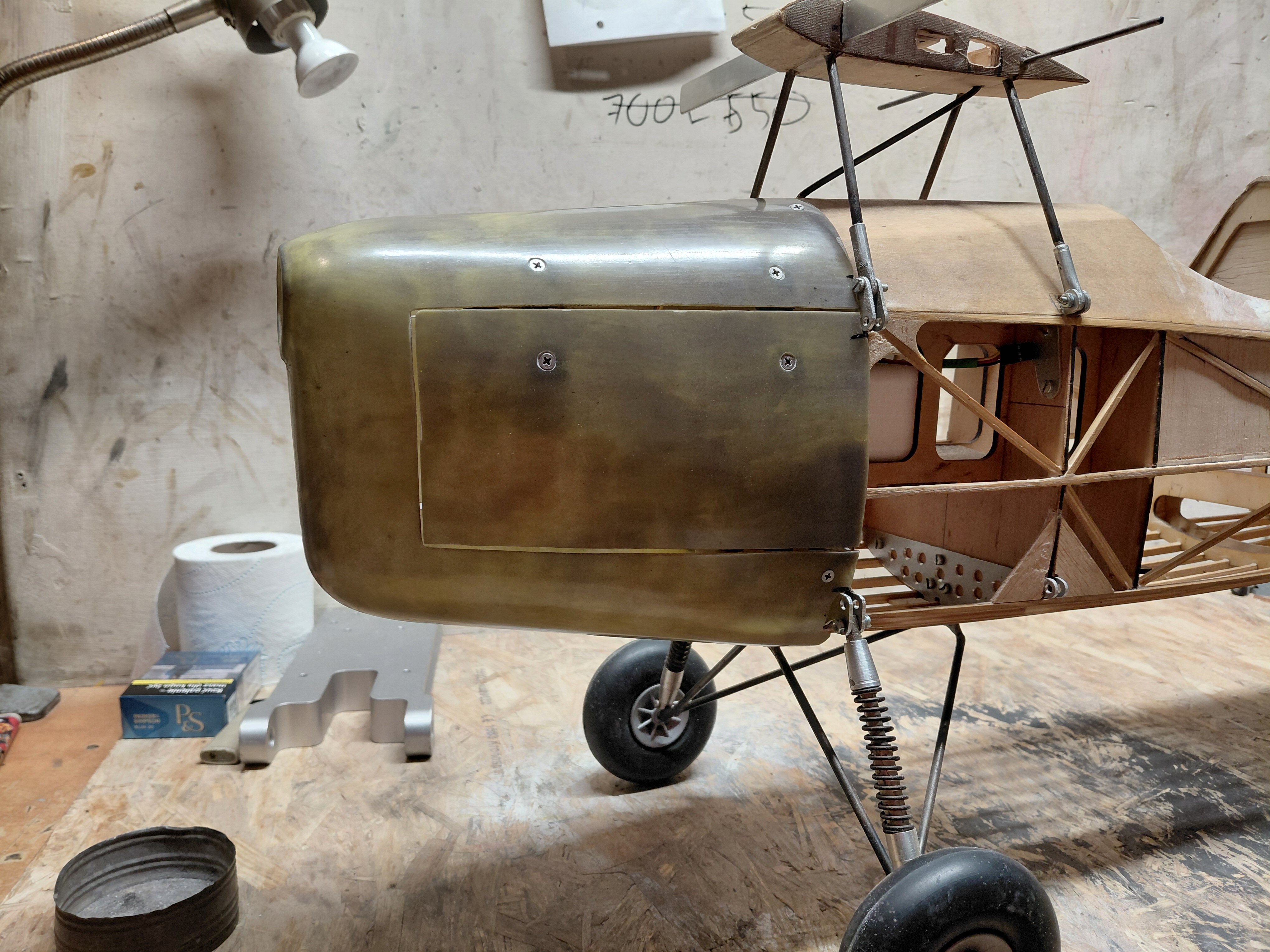

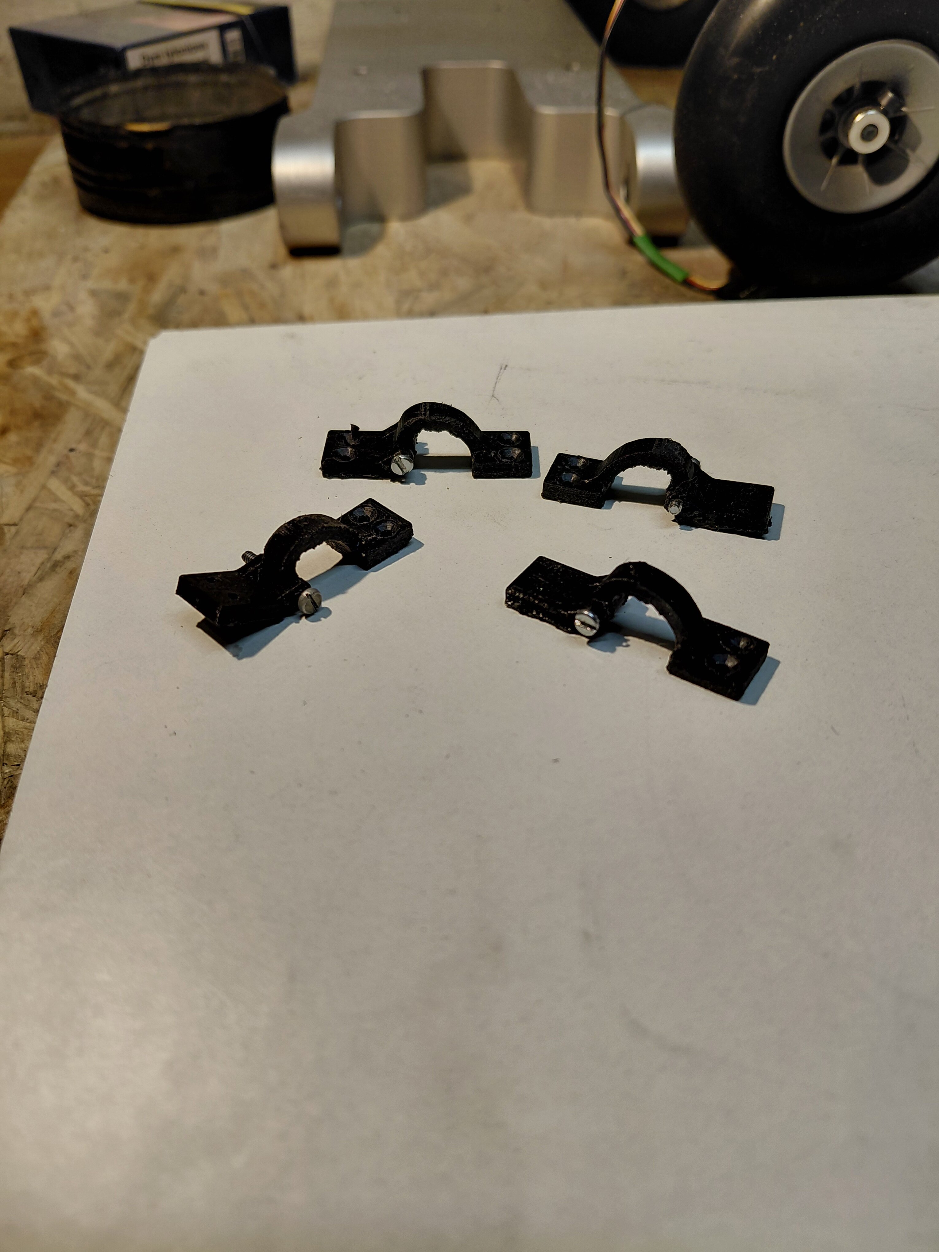

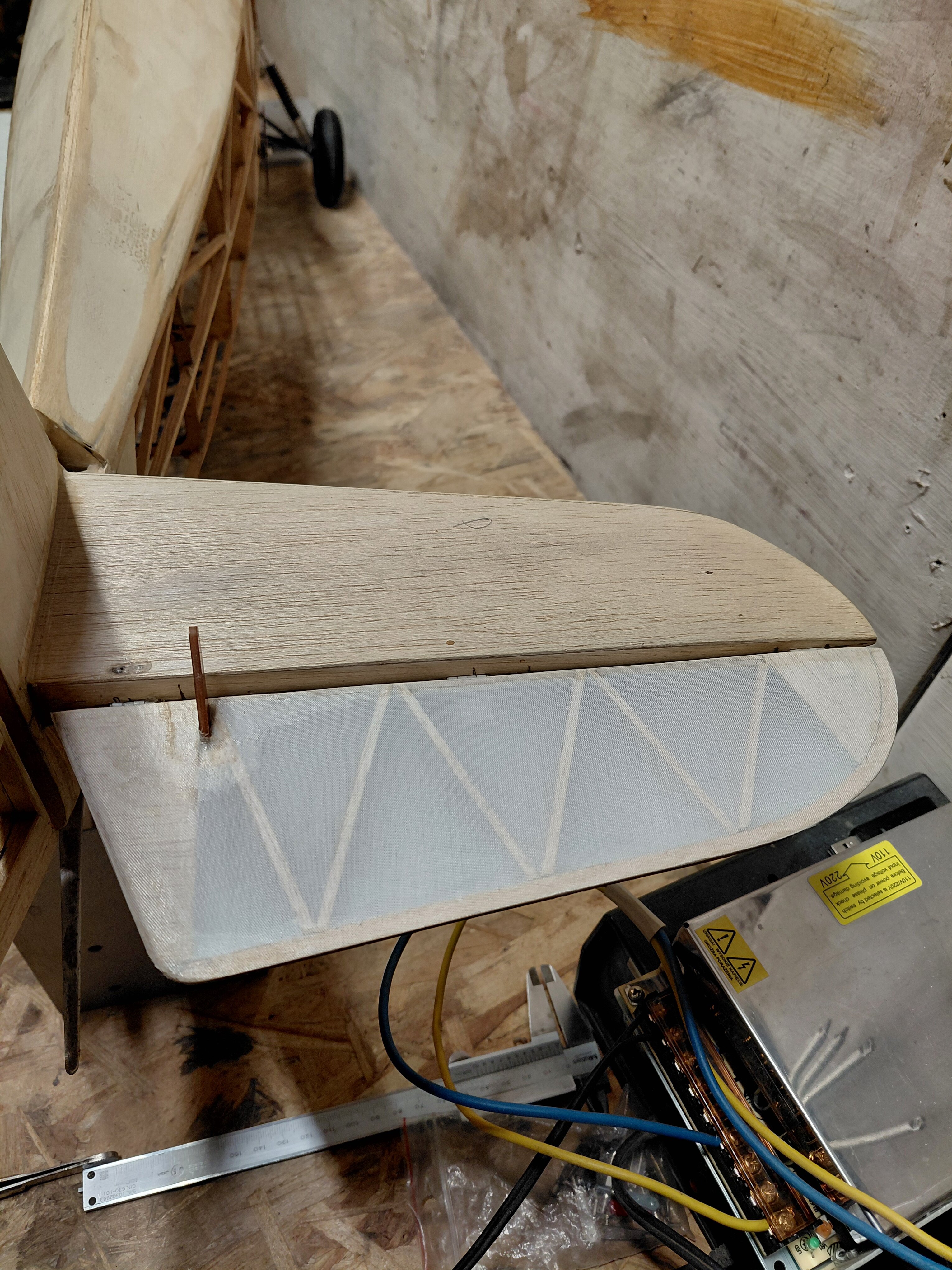

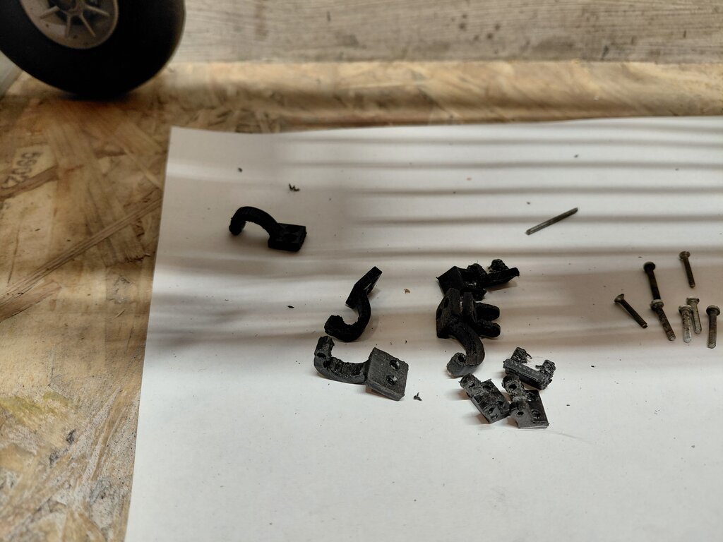

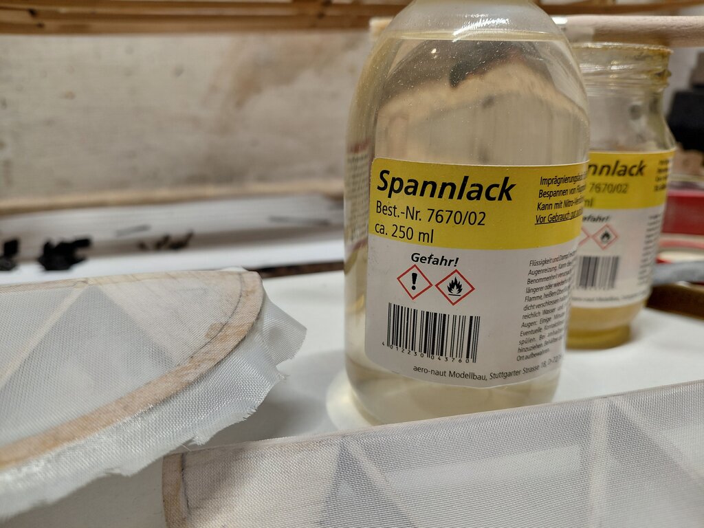

Ta odpowiedź cieszy się zainteresowaniem. Grzesiek Opublikowano 3 Stycznia Autor Ta odpowiedź cieszy się zainteresowaniem. Opublikowano 3 Stycznia Poszedł w ruch koveral, kapon i celon. Kwintesensja modelarstwa.Druknołem też zawiasy do maski, te czarne pierdułki.Jak by ktoś poszukiwał celonu to na ebay-u niemieckim jest pod nazwą SPANNLACK. Panowie widzę światełko w tunelu ze niebawem koniec. 6 1

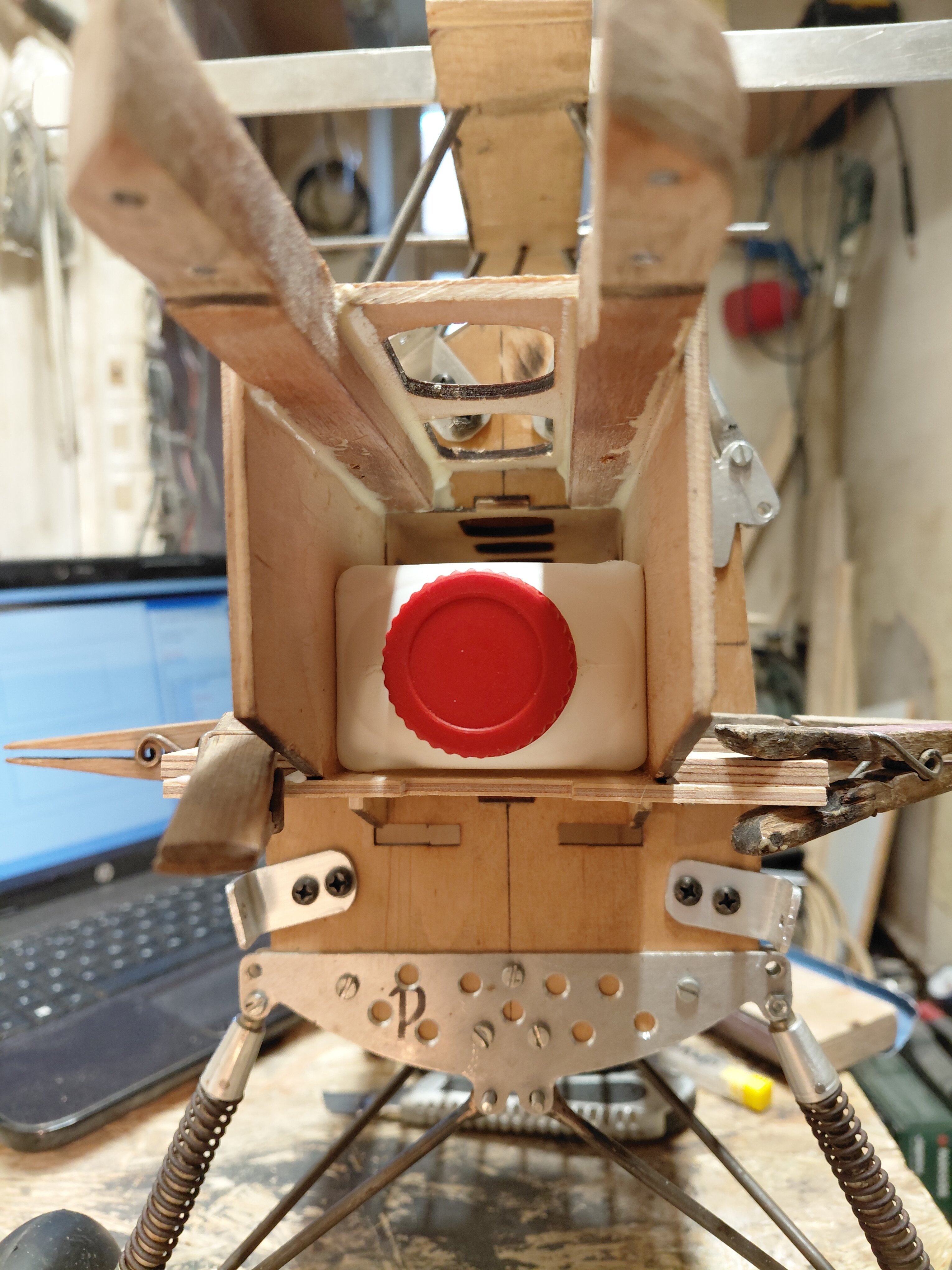

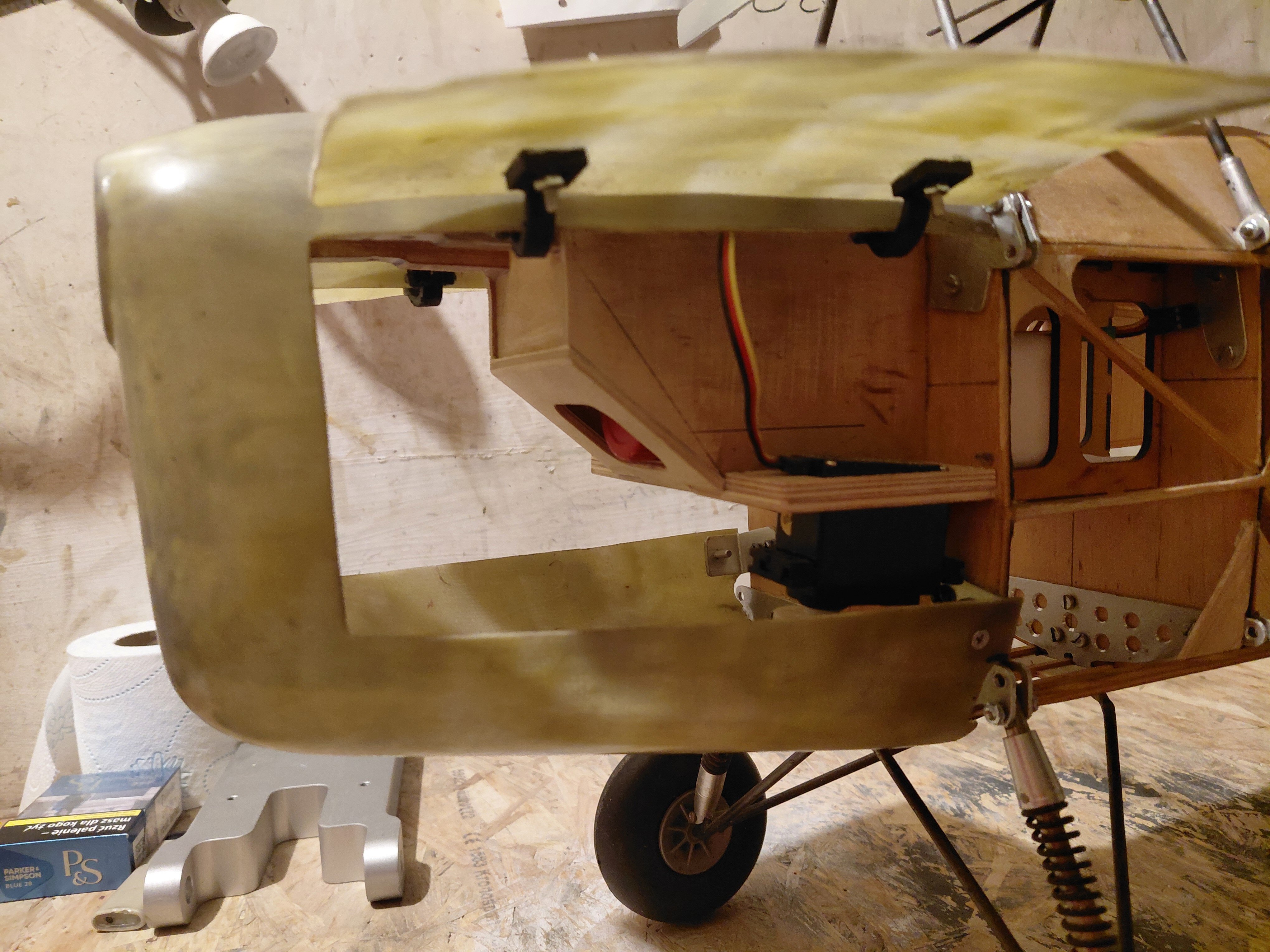

Ta odpowiedź cieszy się zainteresowaniem. Grzesiek Opublikowano 4 Stycznia Autor Ta odpowiedź cieszy się zainteresowaniem. Opublikowano 4 Stycznia Taka niedzielna dłubanina, ale zawsze do przodu. 5 1

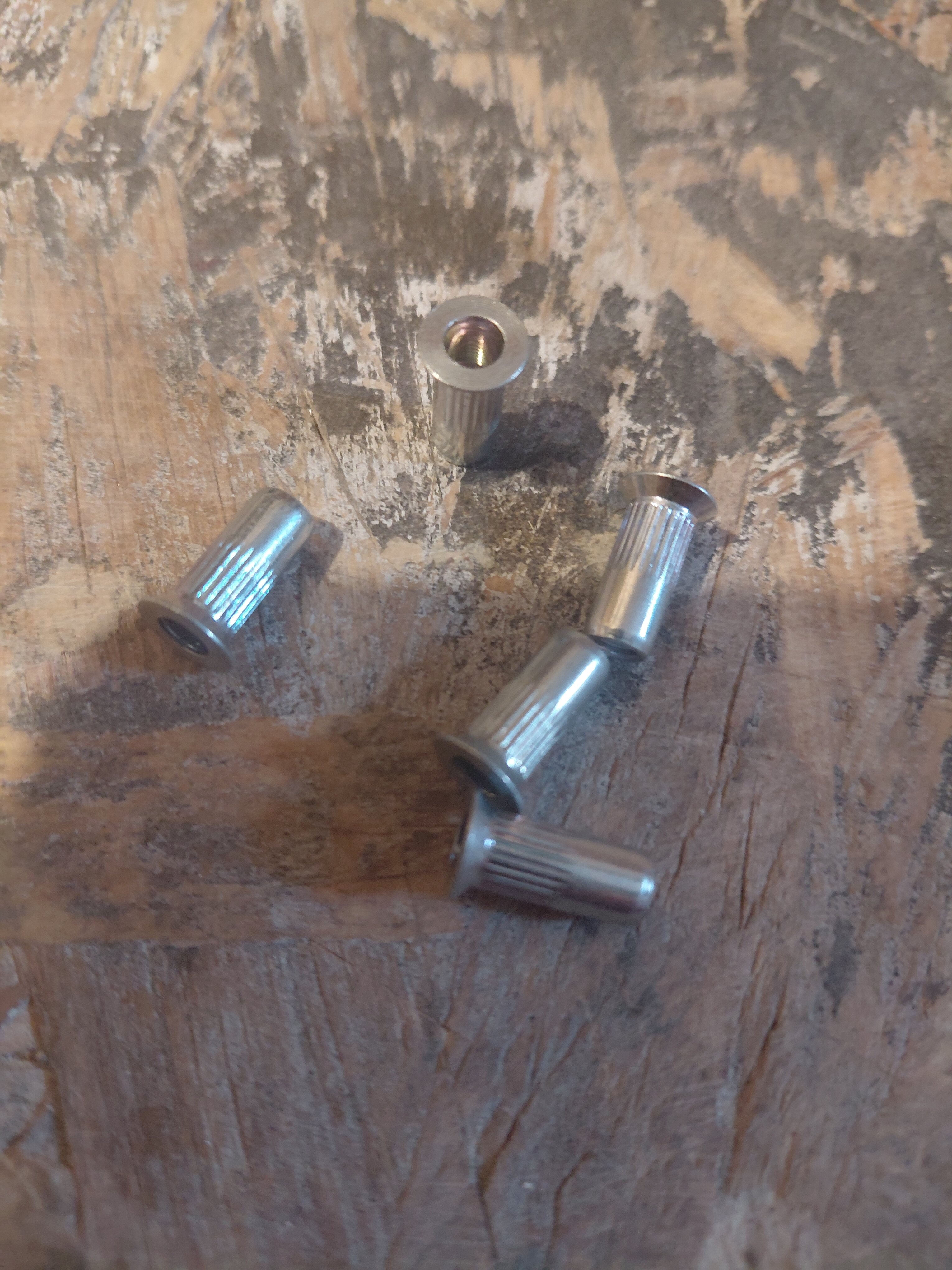

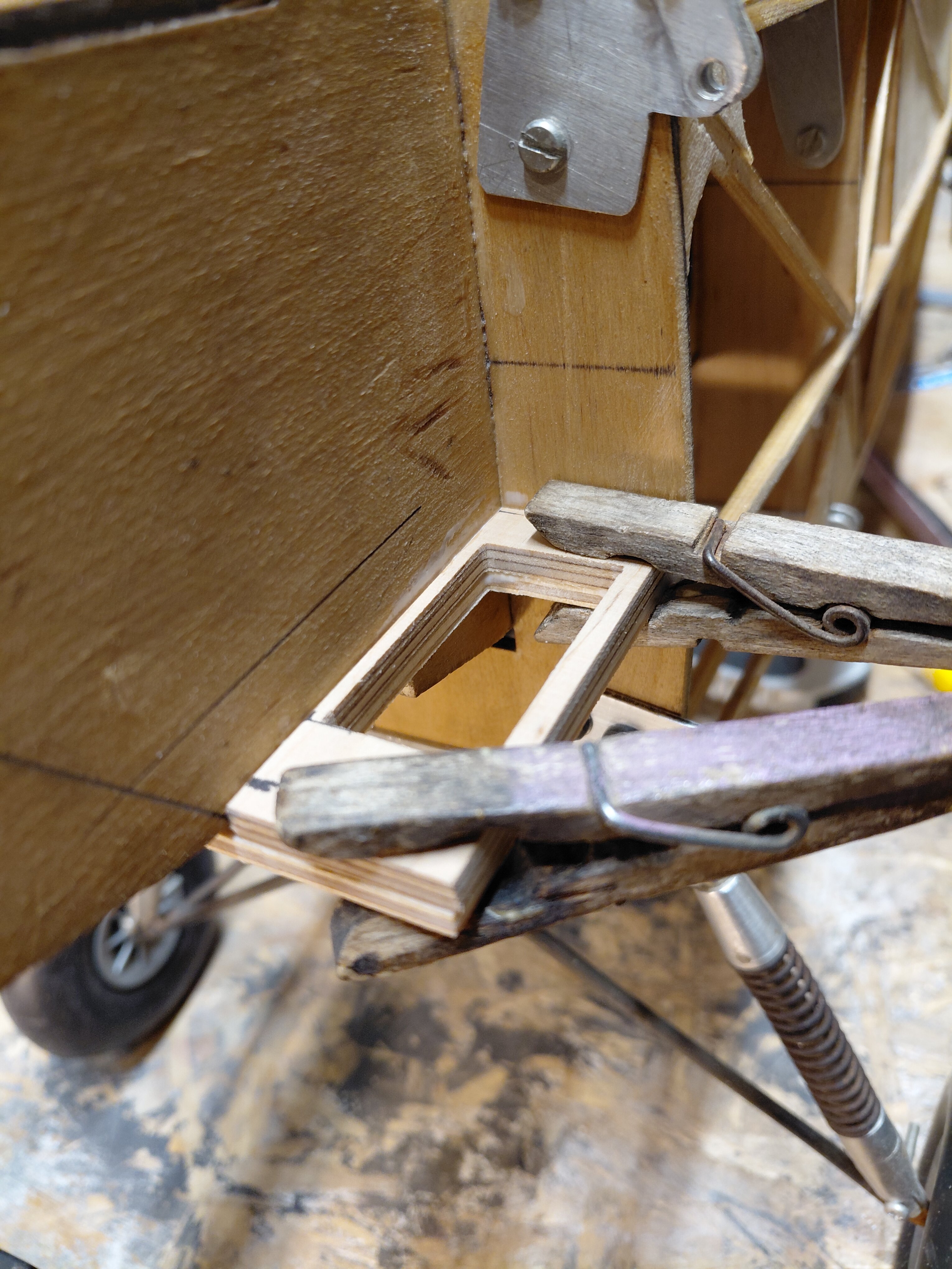

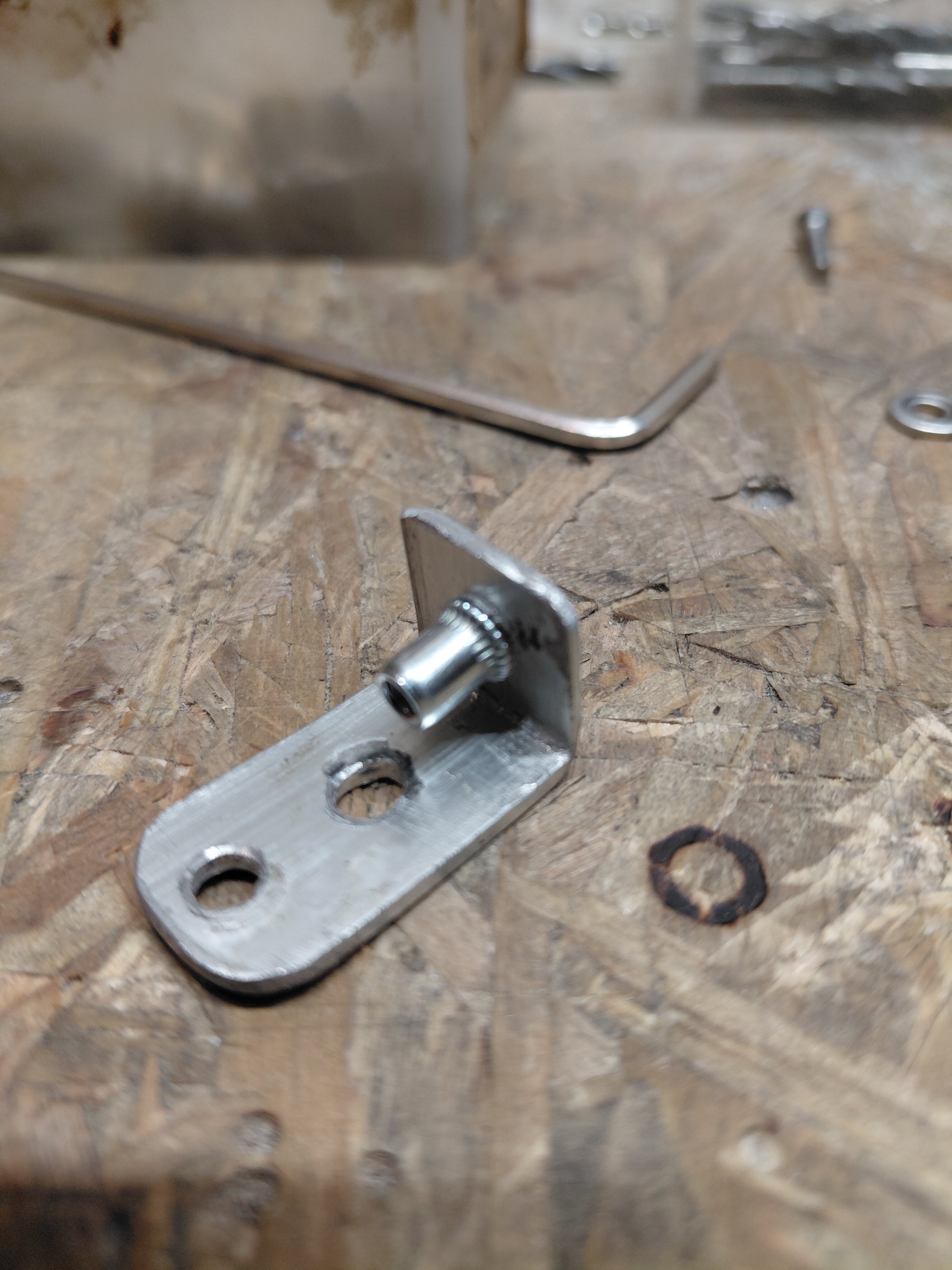

Grzesiek Opublikowano 5 Stycznia Autor Opublikowano 5 Stycznia Panowie, koledzy mam do was pytanie.Mianowicie potrzebuje osadzić 4szt nito nakrętek takich jak na zdięciu,ale nie mam nitownicy jak to można wykonać bez stosownej maszynki?
Grzesiek Opublikowano 5 Stycznia Autor Opublikowano 5 Stycznia Dzięki Kuba jest to jakiś sposób ale jak zablokować nitonakrętke przed obracaniem?

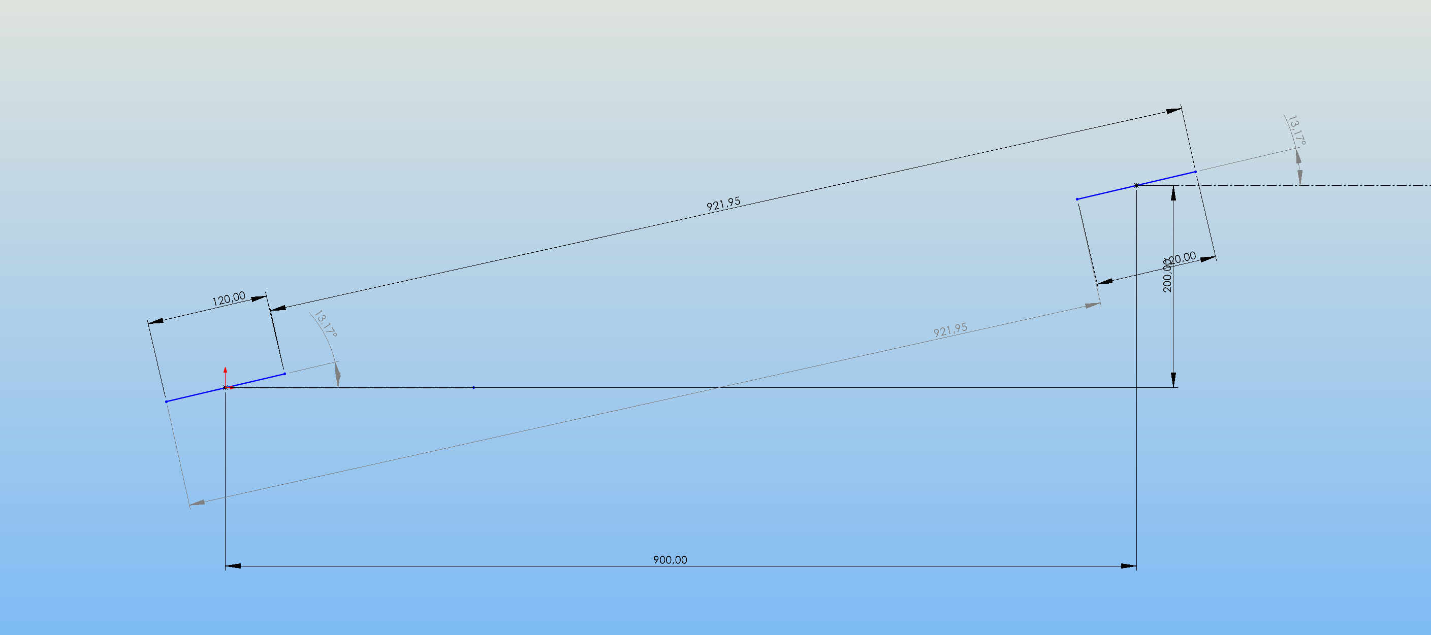

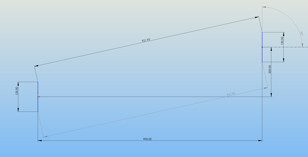

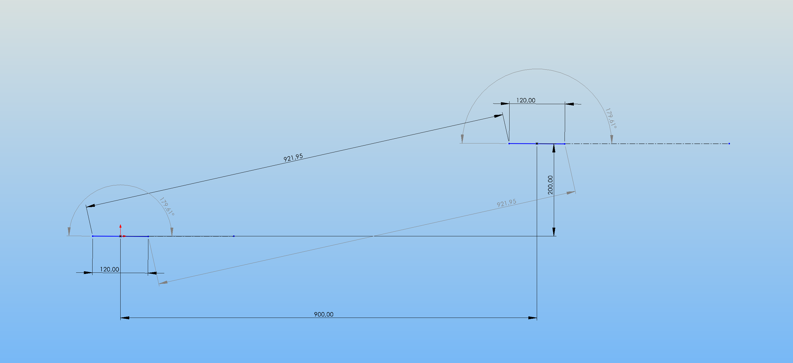

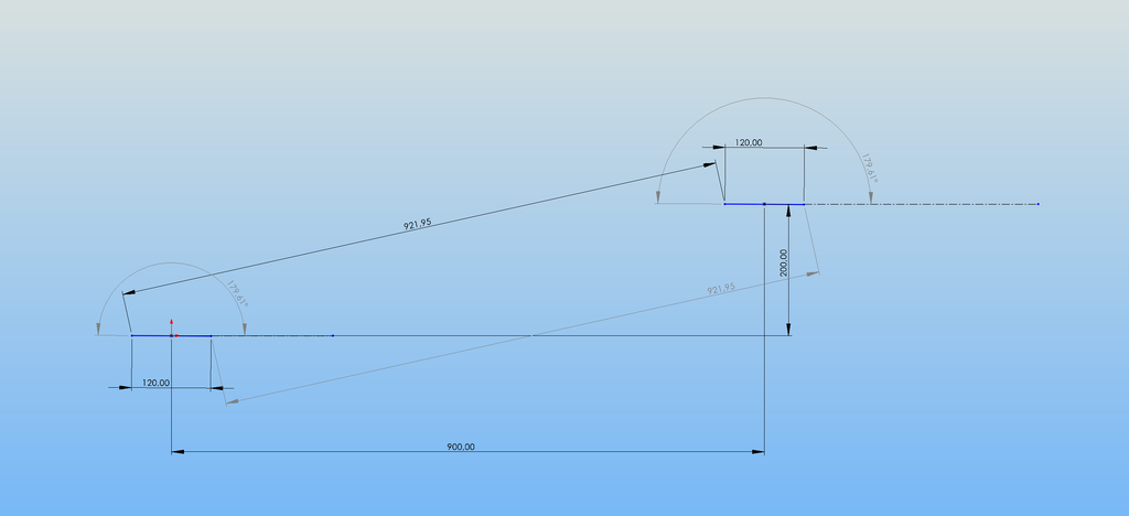

Patryk Sokol Opublikowano 5 Stycznia Opublikowano 5 Stycznia A tak jeszcze wracając do kwestii linek, ale już ze szkicami. Tutaj mamy sytuację dwóch dźwigienek równoległych, ale nie prostopadłych do linek: Czyli mamy dwie dźwignie, połączone stałą odległością między punktami skrajnymi (czyli naszymi cięgnami). I teraz ciągniemy w jedną stronę: I to jest już mniej więcej kąt graniczny wychylenia, idąc dalej nie przenosimy napędu, mamy tutaj 77st max wychylenie A w drugą stronę: Mamy pełne 90st wychylenia. Ergo - jak punkt neutralny jest nieprostopadle do linek to mamy nierównomierne maksymalne wychylenia. A różnica tym większa im większe jest przełożenie na linkach (aczkolwiek - RWD-10 ma akurat 1:1). I teraz czy to ma znaczenie? Niekoniecznie, chyba że mamy wychylenia w stylu akrobatów 3D. Ale przy przełożeniach innych niż 1:1 ma to większe znaczenie. 2 2

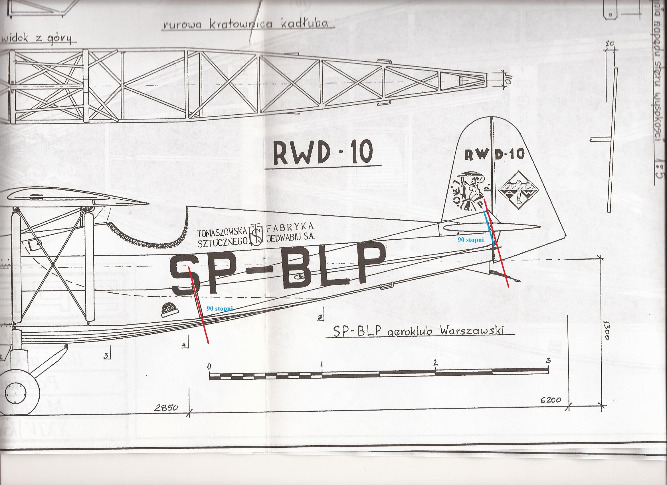

stan_m Opublikowano 5 Stycznia Opublikowano 5 Stycznia 46 minut temu, Patryk Sokol napisał: (...) Ergo - jak punkt neutralny jest nieprostopadle do linek to mamy nierównomierne maksymalne wychylenia. A różnica tym większa im większe jest przełożenie na linkach (aczkolwiek - RWD-10 ma akurat 1:1). I teraz czy to ma znaczenie? Niekoniecznie, chyba że mamy wychylenia w stylu akrobatów 3D. Ale przy przełożeniach innych niż 1:1 ma to większe znaczenie. I właśnie po to, aby uzyskać równomierne wychylenie steru wysokości (cecha konieczna zwłaszcza przy samolotach akrobacyjnych) w samolocie RWD-10 ( i innych też) zastosowano orczyk steru wysokości w kształcie rogala a oś obrotu steru wyprzedza prostą przechodzącą przez punkty uwiązania linek do orczyka. Rysunek samolotu ale też i dostępne fotki pokazują, że prosta przechodząca przez punkty uwiązania linek zarówno przy orczyku drążka sterowego jak też prosta przechodząca przez punkty uwiązania linek w orczyku steru wysokości są do siebie równoległe I PROSTOPADŁE DO LINEK co daje równomierne wychylenie steru wysokości w dół i w górę. 1 2
Patryk Sokol Opublikowano 5 Stycznia Opublikowano 5 Stycznia W dniu 30.12.2025 o 09:16, Patryk Sokol napisał: W pozycji neutralnej orczyk powinien być prostopadle do linki* Wtedy masz równe wychylenie w obie strony. *tzn. Jak poprowadzisz linię od punktu zaczepienia linki, do osi obrotu, to ta linia powinna być prostopadła do linki Już w zeszłym roku to napisałem.
Grzesiek Opublikowano 5 Stycznia Autor Opublikowano 5 Stycznia Dziękuję za poruszenie tego tematu i poparcia teorji szkicami.Może sie komuś przyda ta informacja, ja już mam to za sobą. Panowie macie po punkciku i dziękuję.

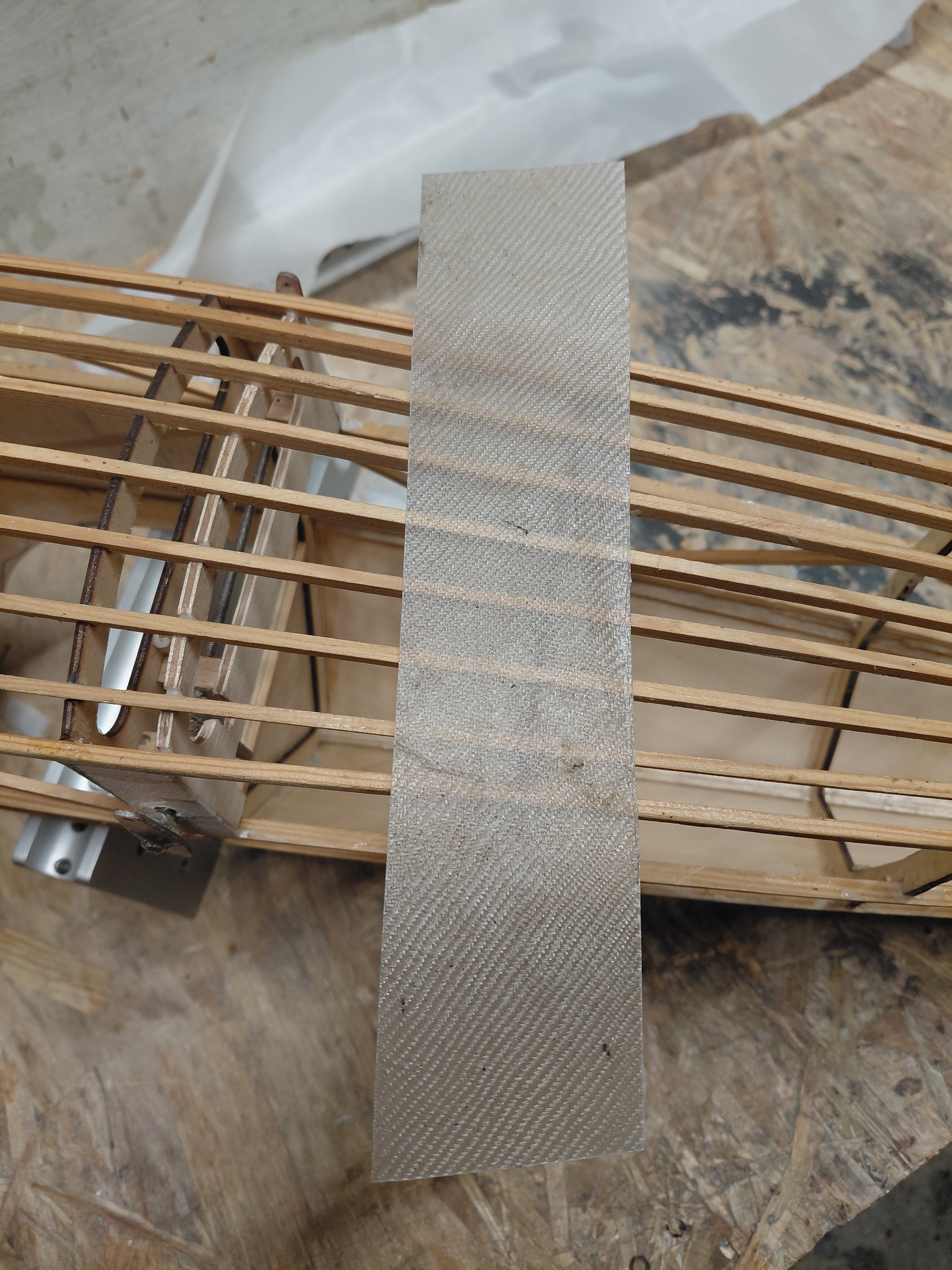

Grzesiek Opublikowano 5 Stycznia Autor Opublikowano 5 Stycznia Ciąg dalszy.Koveral stery,a w miedzyczasie powstał pas laminatu na ramki pod klapy maski.Bedzie pociety na paseczki i podklejony do maski. 2
