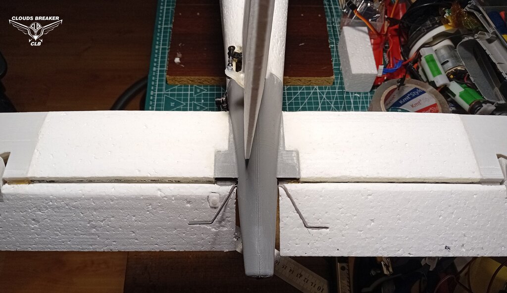

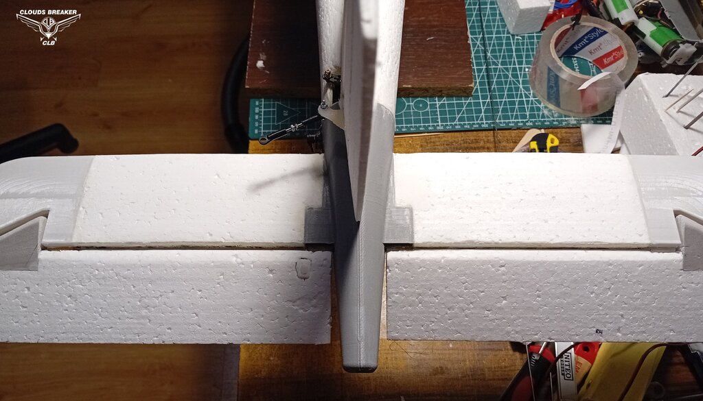

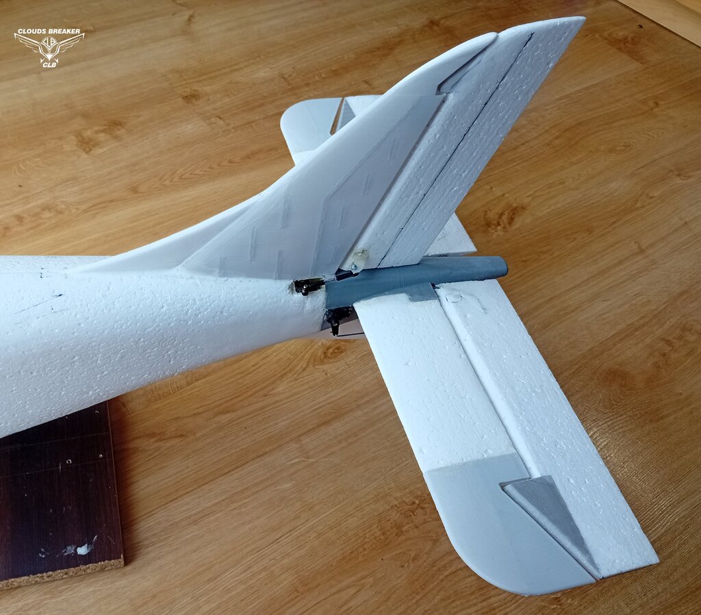

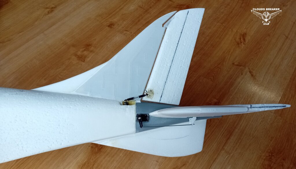

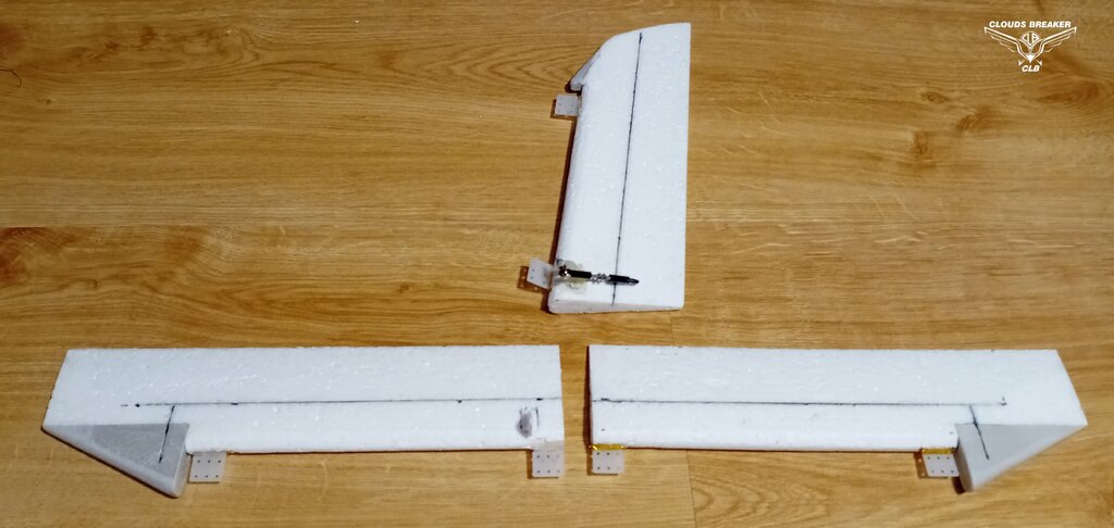

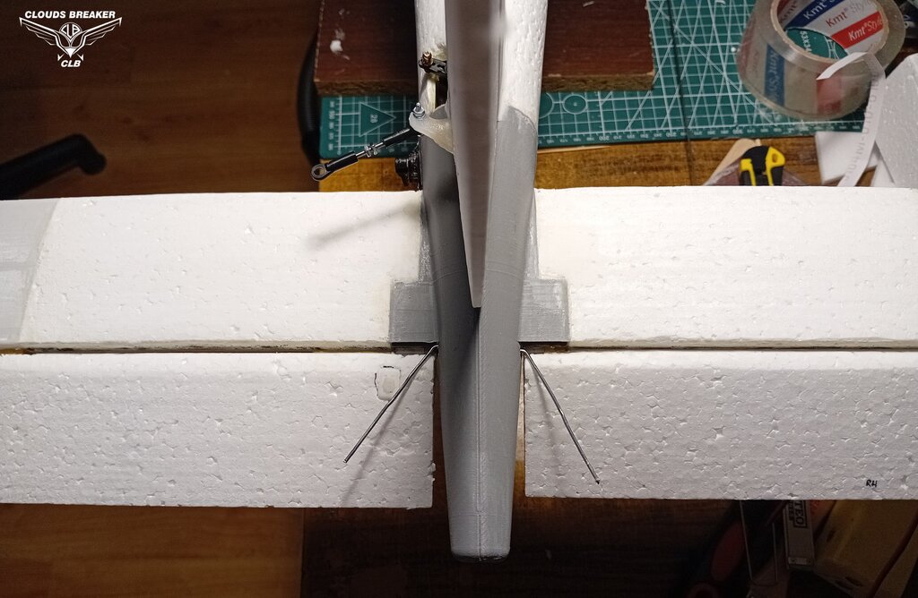

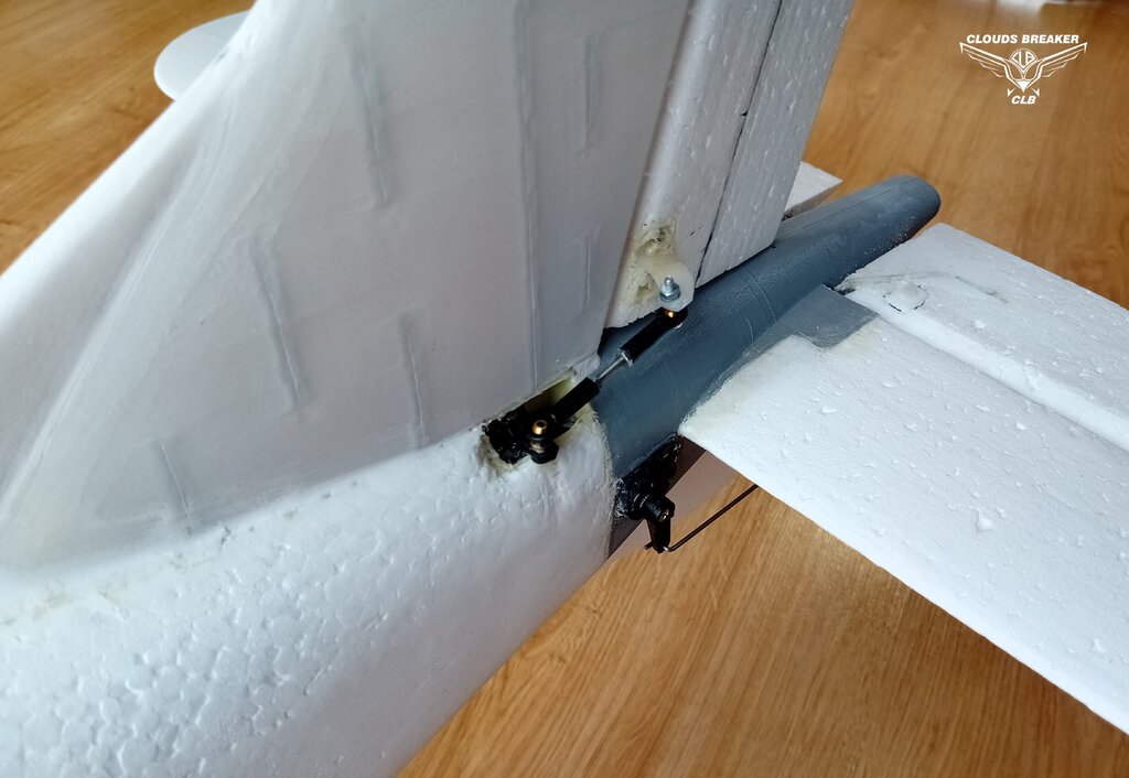

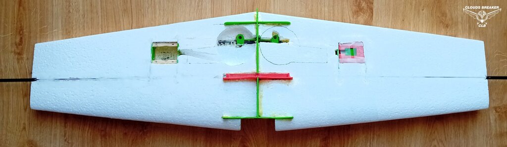

Prac przy ogonie ciąg dalszy, skoro wszystko spasowane to przyszedł czas na wklejenie w stery zawiasów i dźwigni.

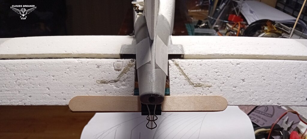

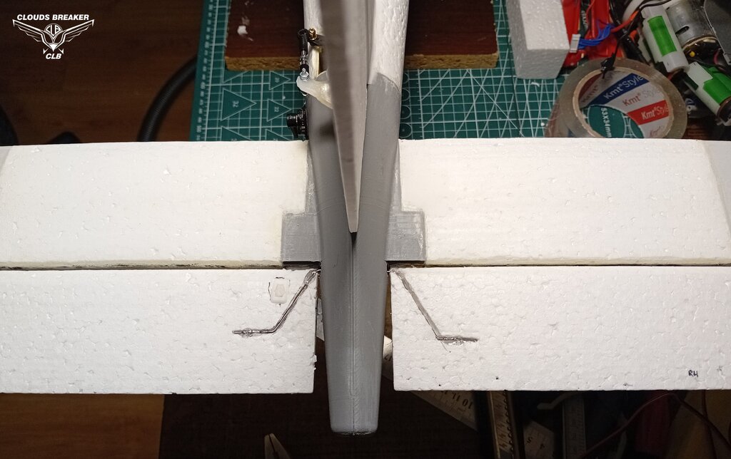

Wkleiłem stery do ogona... i wygiąłem pręt spinający obydwie połówki steru wysokości. Wstępnie przykleiłem pręt klejem na gorąco w kilku miejscach a potem zalałem klejem poliuretanowym. dla pewności, że będzie równo obie połówki "spiąłem" szpatułkami na czas klejenie.
Wyszło dobrze.... teraz cięgna i będzie można sprawdzić wychylenie sterów.

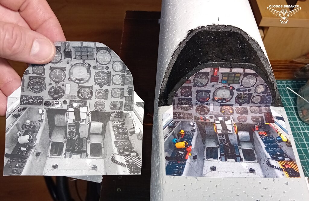

Wiem, że naklejki nie latają i że to prototyp, ale jakoś tak lubię te pocieszne detale ;)
Ponieważ przyszły naklejki do orlika, to nie mogłem się powstrzymać ;) ...

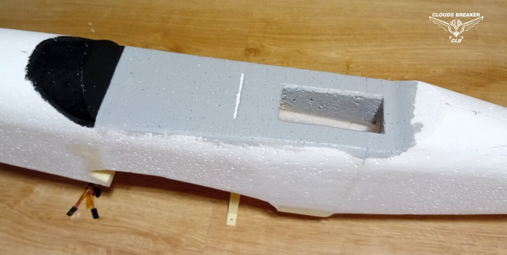

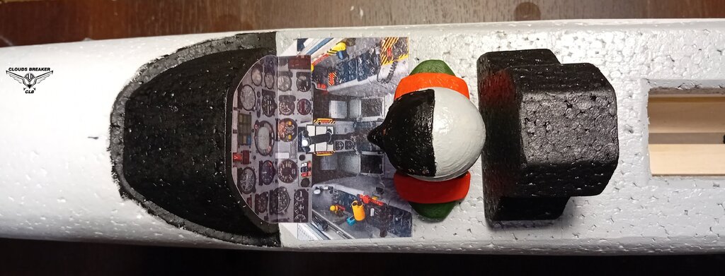

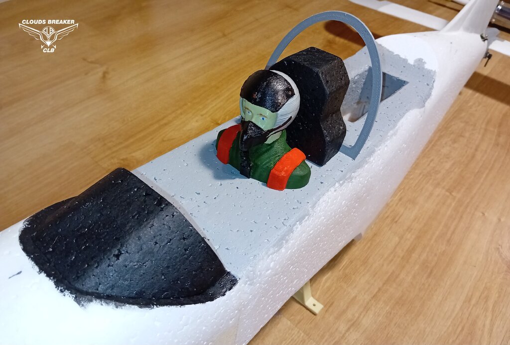

Pomalowałem wnętrze przedniej kabiny i pilota :) ma dziwnie, przestraszone spojrzenie... ?
20240528_215831.thumb.jpg.487b5a35c98c5d0cb2ccd1d49bc68885.jpg 20240528_220025.thumb.jpg.e76e54668d4a5f66cd595d0676357a2a.jpg
Dla mnie wygląda bardzo fajnie i ciekawie, warto było zamówić naklejki. Czarno-białe szablony wyglądały dobrze, kolorowe naklejki jeszcze lepiej ;)
Naklejki drukowane na folii, po naklejeniu, delikatnie poprawiam żelazkiem by dobrze "wkleiły" się w styropian.
41 minutes ago, japim said:
Nie za cienki ten drucik?
Wydaje się cienki, ale ma chyba średnicę 1,5mm i jest to drut sprężynowy, twardy. Wolny kawałek drutu między połówkami jest dość krótki, a po zalaniu klejem poliuretanowym, dodatkowo został unieruchomiony w sterach.
Jak sprawdzałem po wyschnięciu to obie połówki chodziły razem, a sztywność jednej względem drugiej wystarczająca.... tak na moje oko... powinno być dobrze, ale zawsze mogę dokleić taki sam drut pod spodem płatów.
Sprawdzę dokładnie jak już założę popychacze.

Dzisiaj dokończyłem usterzenie ogonowe. Udało się wykonać popychacze. Działają poprawnie. Będę powoli przesuwał się do przodu, zacznę dokańczać dziób Orlika ;)

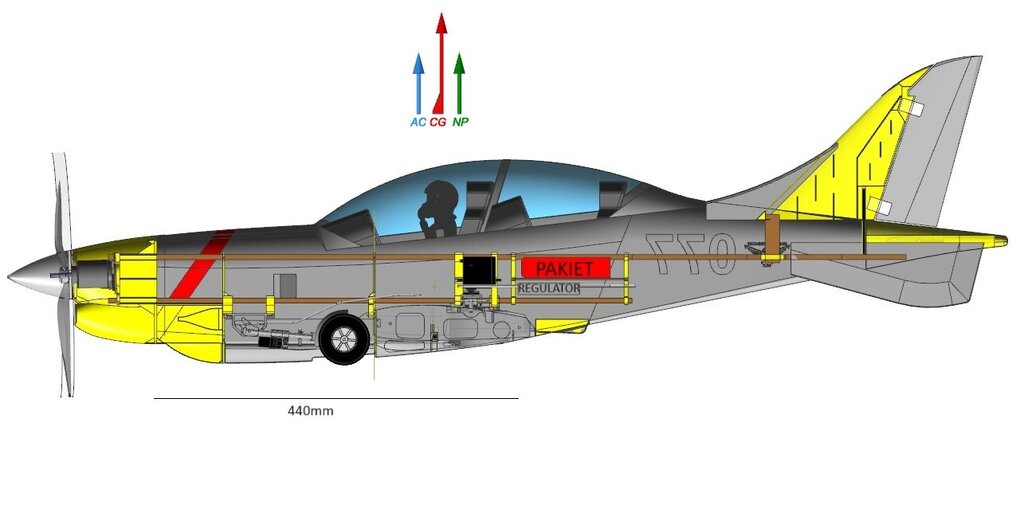

Tak się zastanawiałem nad przewodami pakiet-regulator-silnik. Wyczytałem, że właściwie jest przedłużyć przewody regulator-silnik pozostawiając oryginalną długość przewodów pakiet-regulator. Ponieważ oryginalne przewody są jak zawsze bardzo krótkie, znaczy, że regulator musi być blisko pakietu... a pakiet mam pod drugim pilotem.
Oznacza to, że przewody regulator-silnik musiałbym przedłużyć do 440mm.... czy to nie za dużo? A może umiejscowić regulator w środku odległości i wydłużyć proporcjonalnie tak samo oba przewody?
Zadziwiająca sytuacja że pakiet jest tak daleko z tyłu. Na pewno nie pomyliłeś mas/gęstości? W całej mojej karierze modelarskiej pakiet co najwyzej znalazł się nad SC ale nigdy za.
No niby wszystko w wyliczeniach pasuje.... najwyżej to będzie ładna makieta pod sufit... ?

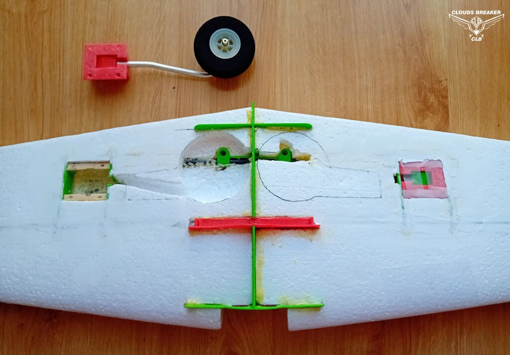

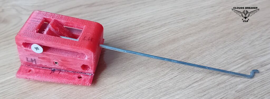

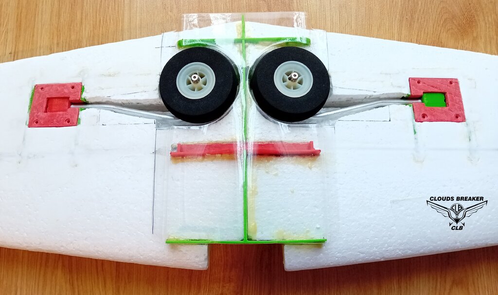

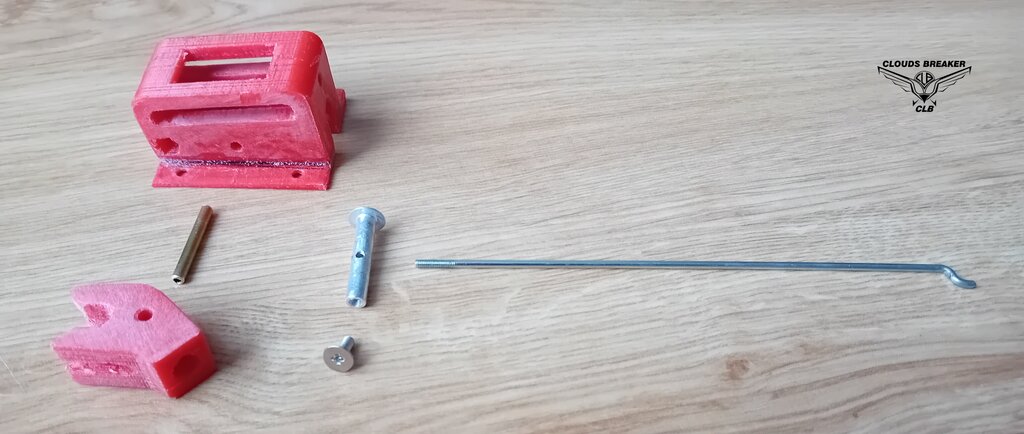

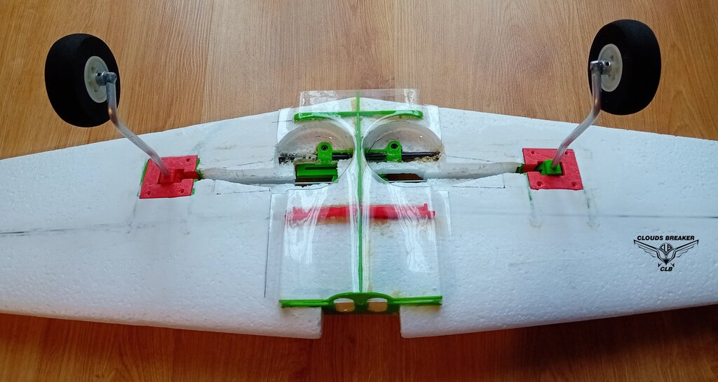

Podwozie główne będzie składane, mechanizm wydrukowany w 3D. Układ standardowy, krzywka sterowana pociągadłem z blokadą krzywki na końcu w pozycji zamkniętej i otwartej.
20231001_150703.thumb.jpg.9c1e4e246839bdb53519e8e44cfa22f7.jpg 20231001_150859.thumb.jpg.f1053242ba234eac95d2d093c01f38dd.jpg

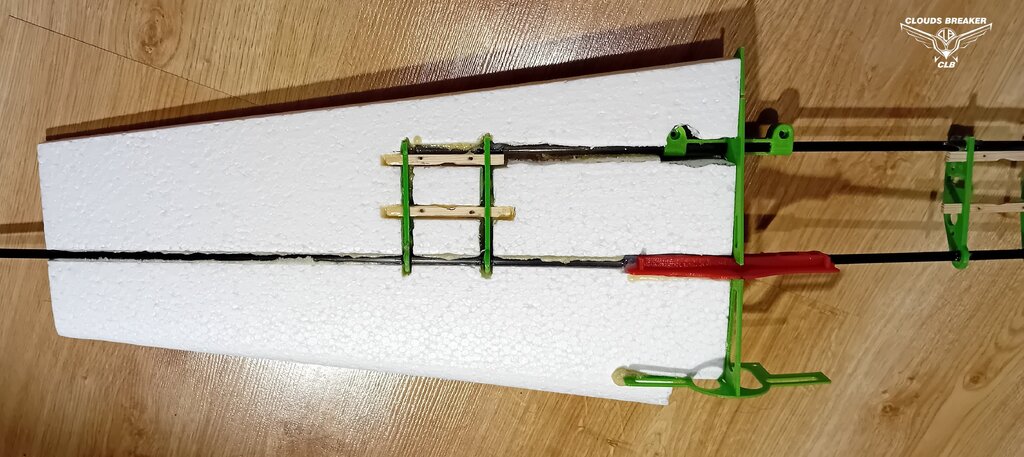

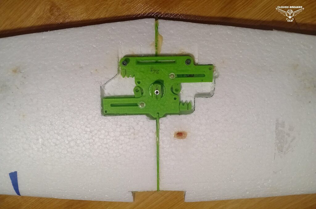

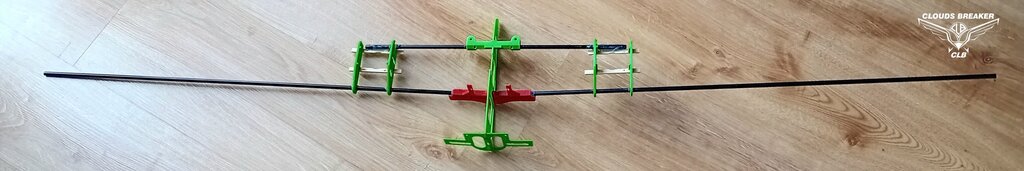

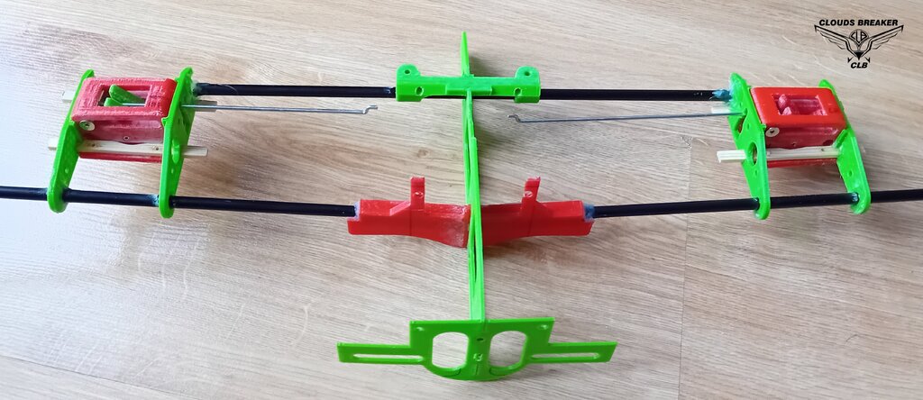

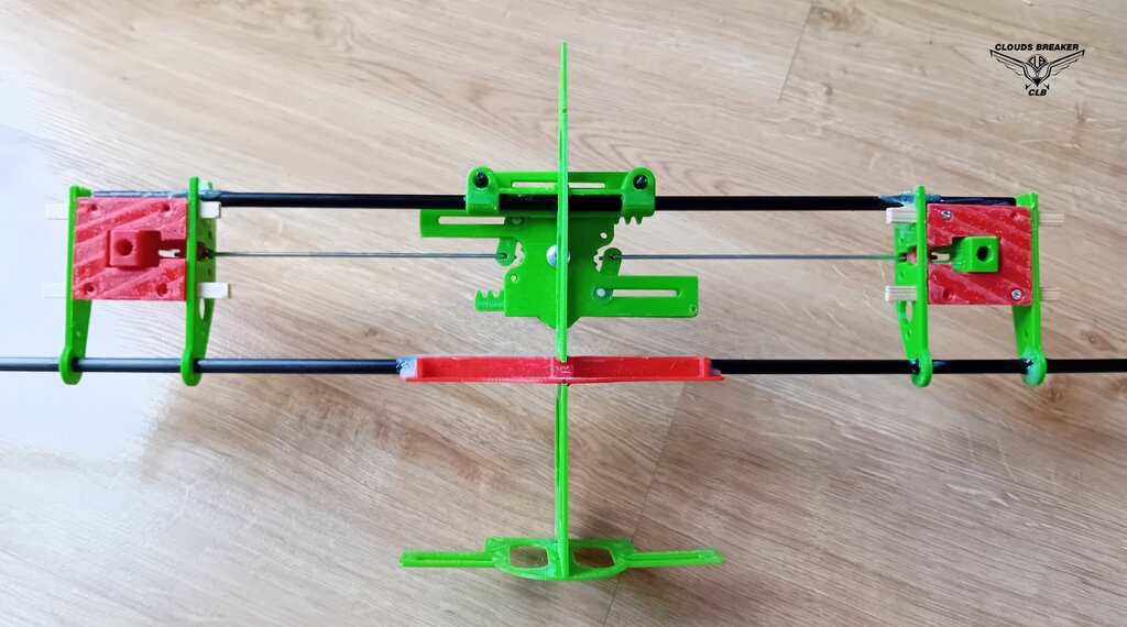

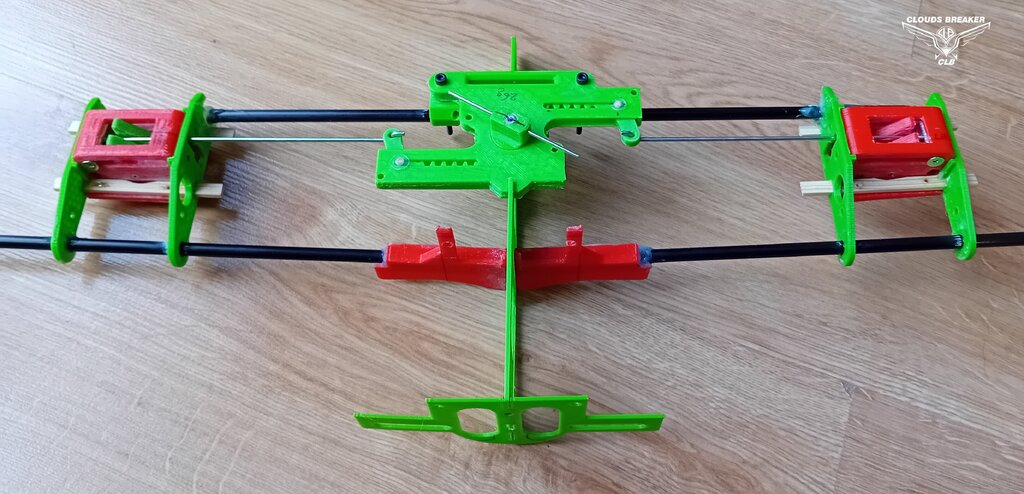

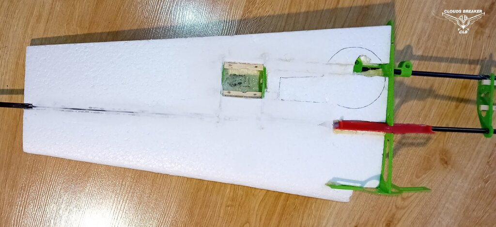

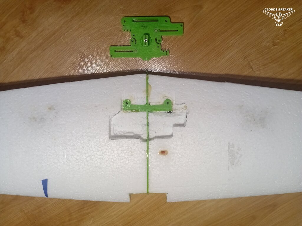

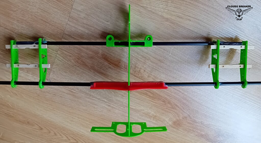

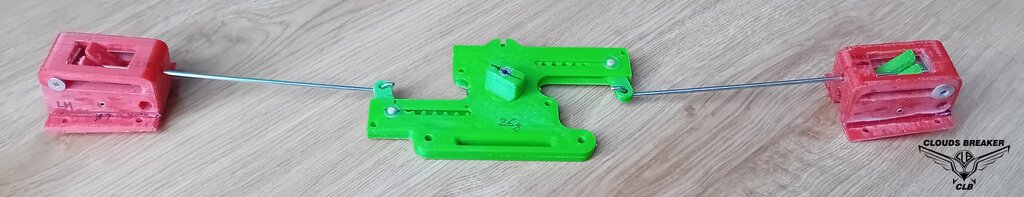

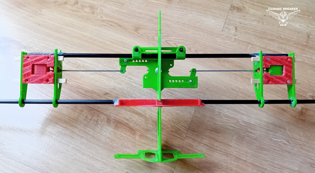

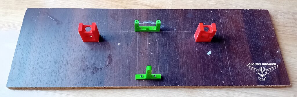

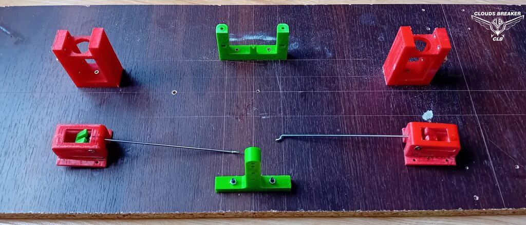

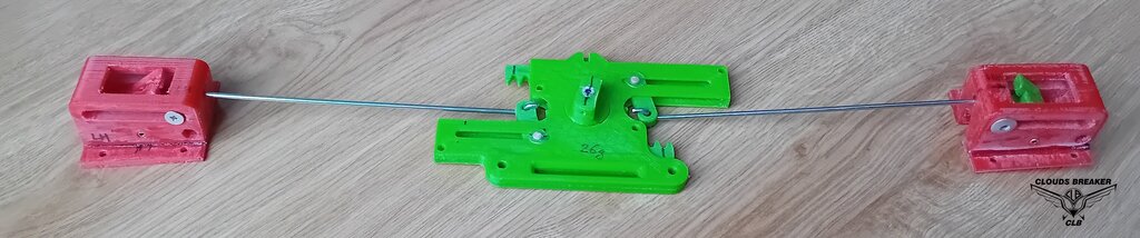

Główne podwozie zamontowane na skrzydłach ma być napędzane serwem znajdującym się w kadłubie. Wymyśliłem więc symetryzator, który będzie ściągał obydwa popychacze lewego i prawego podwozia, jednocześnie będzie sprzęgał się z serwem podwozia w kadłubie podczas mocowania skrzydła.
Symetryzator zamienia ruch obrotowy centralnego trzpienia (poprzez koło zębate) na symetryczne przesunięcie suwaków połączonych z cięgnem podwozia.

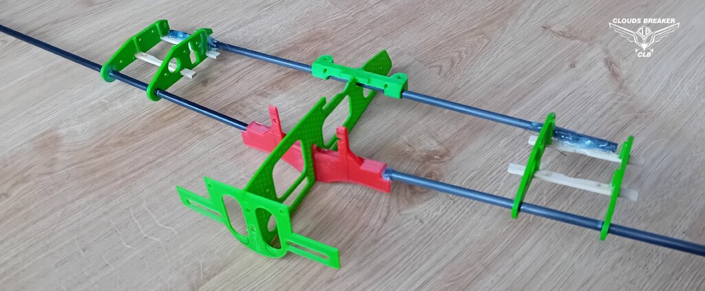

Jako element nośny dla podwozia wykonałem stelaż z dźwigarami skrzydeł. trochę przesadzony, ale to prototyp i moje pierwsze takie rozwiązanie.
20231001_151141.thumb.jpg.490c5dd5fb5f9ad8a4ee5e10f1010098.jpg 20231001_151216.thumb.jpg.155eb71349b0483ab12be1288a566ace.jpg
Najważniejsze, że da się zmontować i nawet działa....

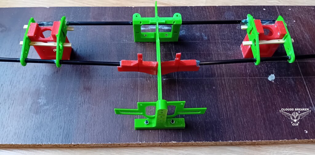

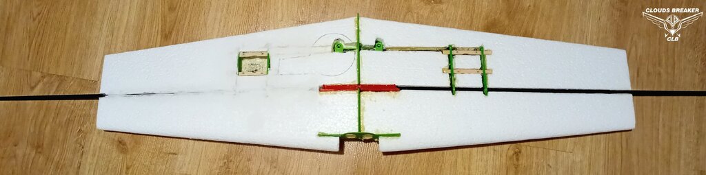

Oczywiście żeby wszystko się zgrało geometrycznie sklejam i montuje poszczególne elementy na stole montażowym....
20231001_153741.thumb.jpg.1beb0615b8e65b33c5e9c9f9c1f68bbc.jpg 20231001_154002.thumb.jpg.e90eb31d417464289c11bda55a10315f.jpg 20231001_154034.thumb.jpg.8eef8cdd9a620ae4b5e54749f0c1e12d.jpg

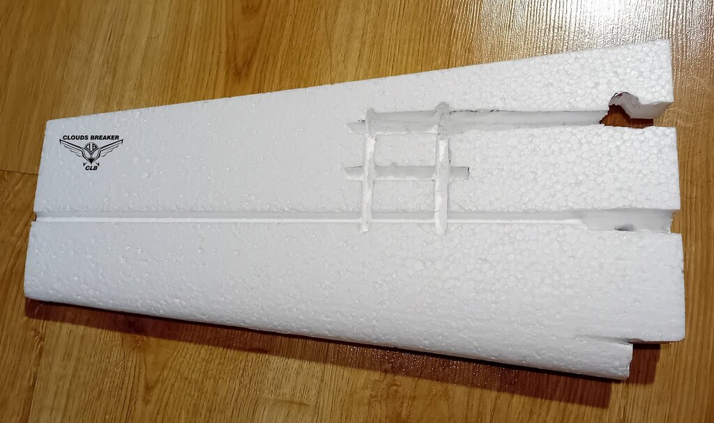

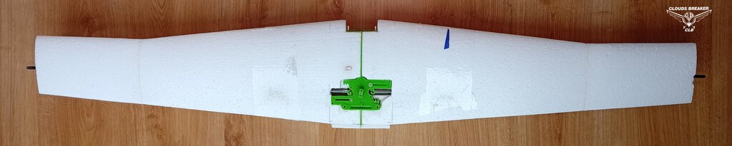

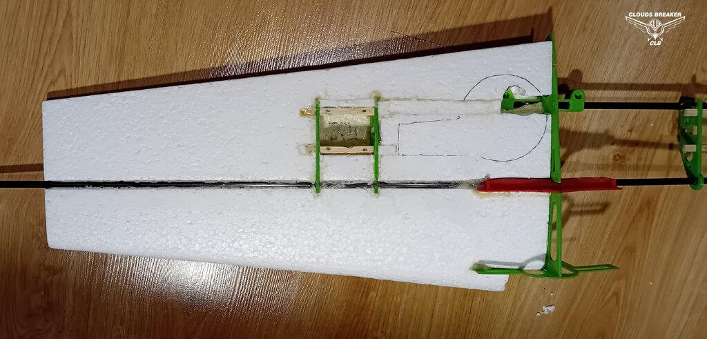

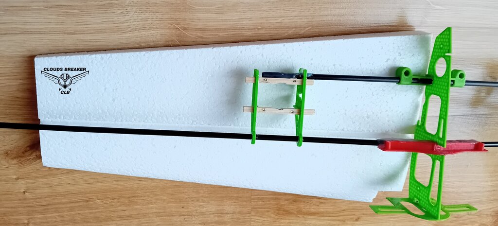

Następny ruch to "wkleić" stelaż w styropianowe płaty...
20231001_165231.thumb.jpg.d21c80146c0261e493548c885470a72d.jpg 20231003_225018.thumb.jpg.fe29f850b5e59c525acb263e045aa973.jpg 20231004_193254.thumb.jpg.92cda7f789020bcf48df2d596028f92e.jpg
Troche dłubania... szpachlowania i jedna połówka gotowa.... nawet wytrasowałem miejsce na podwozie.
Druga połówka skrzydła to już z górki....

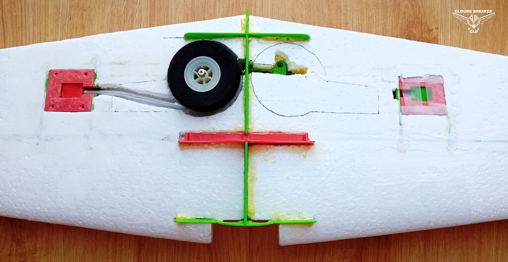

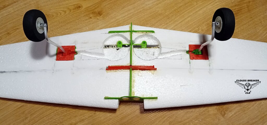

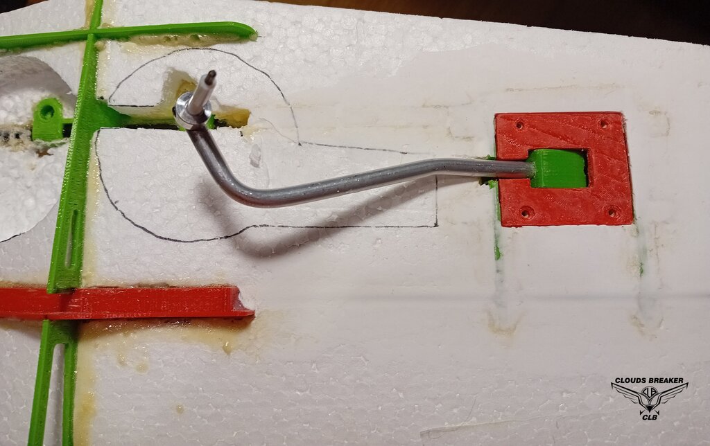

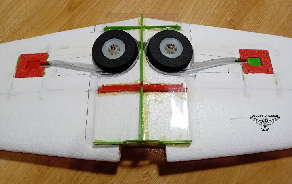

Wygiąłem wstępne golenie podwozia do przymiarki... i zacząłem dłubać miejsce na koła....
No sporo tego wybierania bo koła szerokie.. ale udało się...
20231020_235430.thumb.jpg.aa81bbffe2cc89a42ed1335b3a07eab9.jpg 20231021_003139.thumb.jpg.42098a84ee5ea3814be0569764de7af4.jpg
Cięgna wychodzą do góry do symetryzatora...
20231020_235204.thumb.jpg.c69e8ed1fff9ebf0b88ecb86309d0c6f.jpg 20231020_235106.thumb.jpg.a4b06b6a7c10ca5781012d14b5f8ac43.jpg

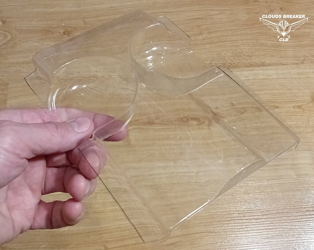

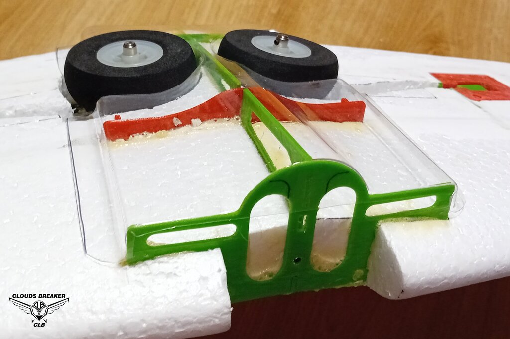

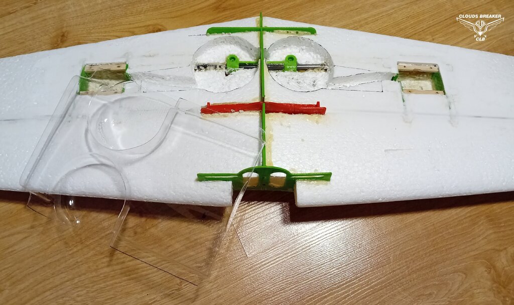

Obszar podwozia głównego dla Orlika ma wiele krzywizn, ciężko odwzorować wszystkie przejścia w styropianie, zwłaszcza, że zostają cienkie ścianki i cała konstrukcja byłaby delikatna i mało odporna na lądowanie ze schowanym podwoziem...
Postanowiłem więc wykonać kopyto i zrobić tę część jako kształtka z formowanego próżniowo PET'u. Mocne i odporne...
20231021_003721.thumb.jpg.be2fea77f2a7d040bc3d42c353717abf.jpg 20231021_003551.thumb.jpg.e8fe49debe7c930f2c4523b1d7aeb41a.jpg
Może nie widać tego dobrze na zdjęciach bo element jest przeźroczysty, ale ładnie oddaje wszystkie krzywizny i kształt kadłuba pod skrzydłami.
20231021_011223.thumb.jpg.63046d97004937ef08d0b31e7fd1fa42.jpg 20231021_011256.thumb.jpg.272b47a32daff687066dd22bb664fc5d.jpg
Nawet całkiem ładnie wszystko się złożyło....

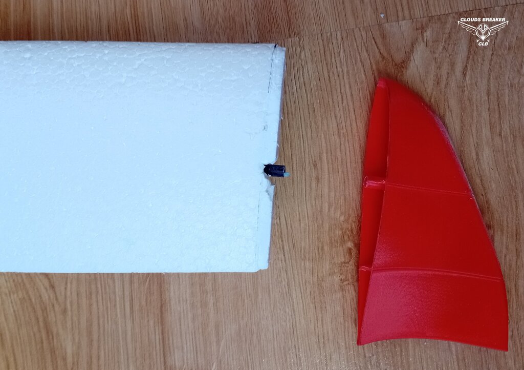

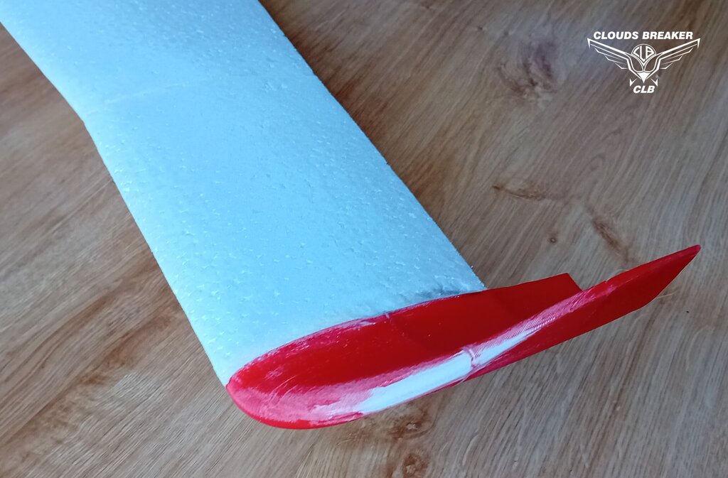

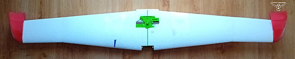

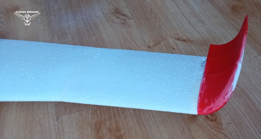

Jakoś tak poszło mi dobrze z tym skrzydłem, że dokleiłem część zewnętrzną na każdym płacie, a na koniec doszły wydrukowane w 3D winglety... wydrukowane bo to dość cienkościenny element i ze styropianu byłby bardzo kruchy, a tak można nim "szlifować" pas startowy przy nieudanych startach czy lądowaniu.... Winglety bazują się na rurce głównego dźwigara (klej AC) oraz zachodzą na końcówkę styropianowego skrzydła (klej poliuretanowy).
20231101_182110.thumb.jpg.7ef1bba781c669ffcf0349480c2f35f2.jpg 20240611_184004.thumb.jpg.0fcd0ed2ec228b40e6eeb1d9d2d99aa4.jpg 20240612_070851.thumb.jpg.aec2ec89127f138fd9d251612e4696b0.jpg

Winglety wyszły super, mnie jeszcze nie udało się takich narysować.
  • Dzięki 1

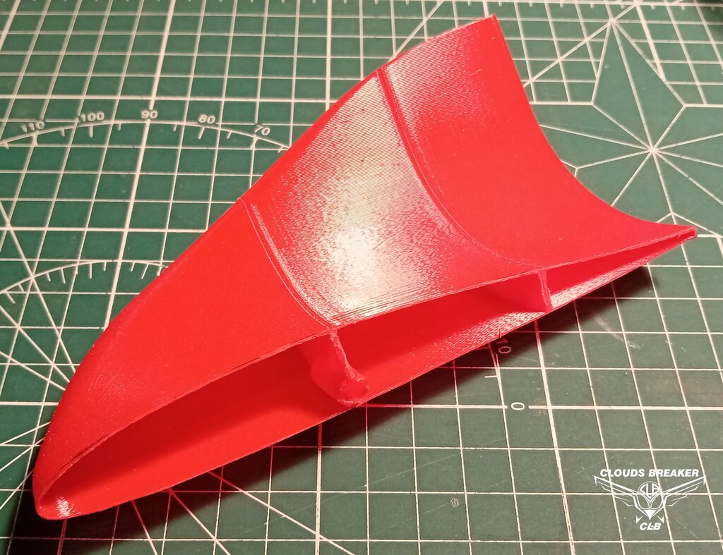

Winglety są trudne do zamodelowania, przejście z profilu skrzydła do końcówki łatwiej zrobić (wyrzeźbić) niż zamodelować pod wydruk 3D.
Nie łatwy jest też taki podział modelu 3D by dało się go wydrukować w trybie "wazy", tryb ten daje najmniejsza masę i dobrą powierzchnię.
Z uwagi na kształt wingletu wydrukowałem go z "naddatkiem", który odciąłem by pasował do skrzydła.
image.png.0c9406f079d71afe89ea7948029d88f3.png  image.thumb.jpeg.455b0ced61af13c203744c242f4e7a5b.jpeg
Wydruk 3D -> oznaczenie linii odcięcia naddatku -> po odcięciu gotowy do przyklejenia na końcu skrzydła.
Widać okrągłe gniazdo na rurkę dźwigara i wzmocnienia wewnątrz wingletu.
20231101_181427.thumb.jpg.2c456265b5b775f9a2deced910786f42.jpg 20231101_181013.thumb.jpg.8f25681dd3cb71d87024ba68179e59bd.jpg 20231101_182110.thumb.jpg.31e2d67463928e5b832902f07de55bdf.jpg
Jakieś niedoskonałości szpachluję lekką szpachlą akrylową.
Winglety w trybie wazy są bo są... ale przy pierwszym spotkaniu z ziemią moze ich nie być. Dla mnie zbyt filigranowe a przecież mają chronić model. Czy na tym warto oszczędzać ...???
Jakie obciażenie jest w planie ...???
Zdziwiłbyś się jak mocne są ? na pewno wytrzymają tyle ile powinny, ja mam strategię wytrzymałość odpowiednią do roli elementu. Po co mi pancerny Winglet jeśli odpanie że skrzydłem? Balans między masą a wytrzymałością to klucz do budowy modeli...
