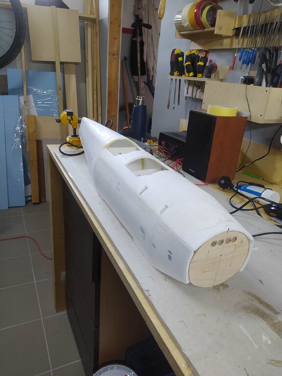

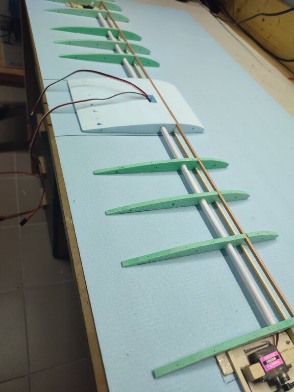

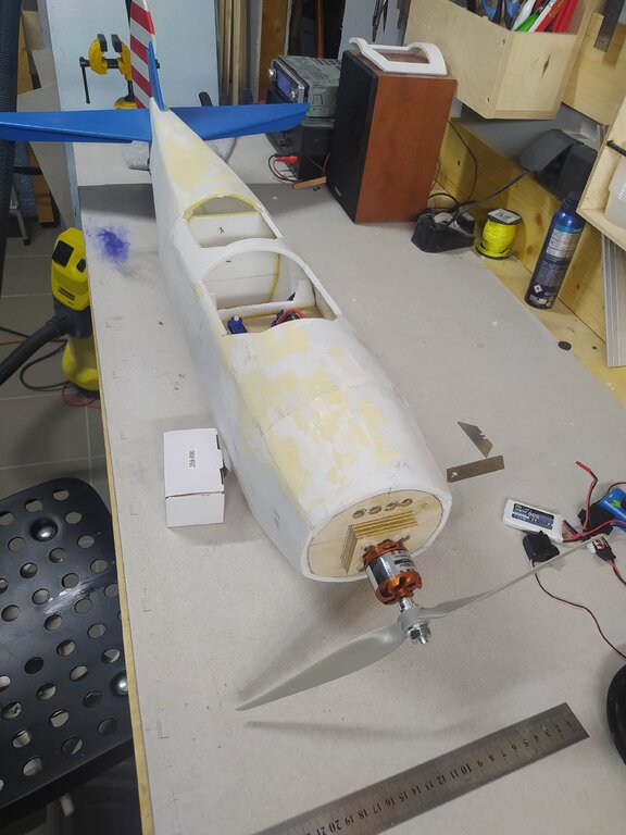

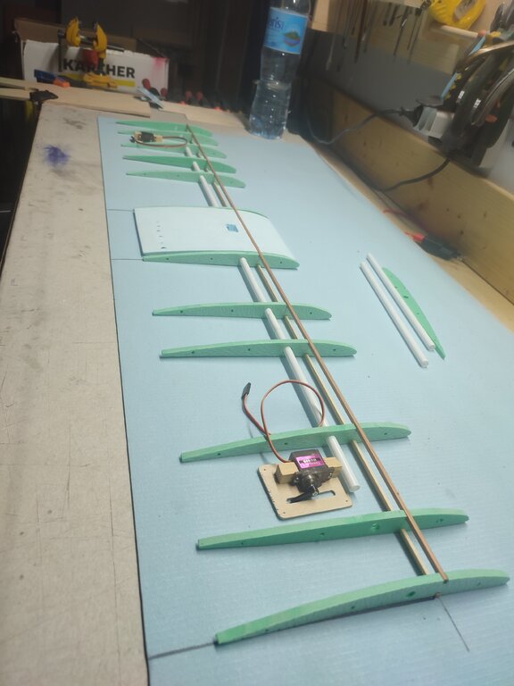

Ta odpowiedź cieszy się zainteresowaniem. ToMarkov Opublikowano 12 Marca 2023 Ta odpowiedź cieszy się zainteresowaniem. Opublikowano 12 Marca 2023 Witam , Chciałbym w tym wątku zamieścić skrócona relacje z budowy Boeinga Stearmana PT-17 o rozpiętości 1350mm i napędzie elektrycznym. Przy budowie kadłuba posilkowalem się planami z paper-replika. Skrzydła buduje metoda bardziej "konstrukcyjna":) z zeberkami , dźwigarami i gniazdami na serwa lotki. Oklejam go papierem sniadaniowym na wikol i maluję farba akrylowa w sprayu, myślę jeszcze na wierzch położyć jakiś lakier bezbarwny lecz nie mam pomysłu jaki. Model będzie napędzany silnikiem 3536 910kV , pakiet 3S 2200mAh , śmigło 11x5. Serva 9gr. Planowana waga - max 1600gr. Kilka zdjęć z budowy poniżej. 9

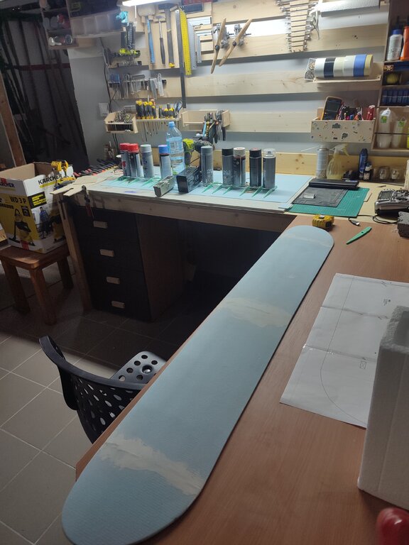

ToMarkov Opublikowano 15 Marca 2023 Autor Opublikowano 15 Marca 2023 Górny płat okleojony papierem na wikol. Przyrost masy w tej technice jest dość spora. Około 15%. Jakie stosujecie techniki do pokrycia depronu by później mieć możliwość pomalowania to np lakierem akrylowym ? Dolne skrzydło czeka na przeszlifowane i oklejanie. Następnie zajmę się lotkami i zastrzałami oraz malowaniem. 1

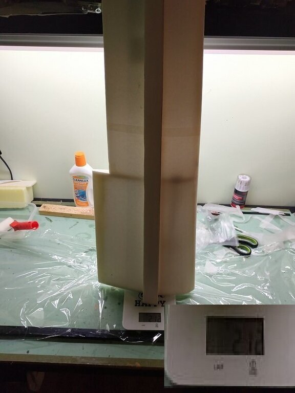

Jerzy_R Opublikowano 15 Marca 2023 Opublikowano 15 Marca 2023 13 godzin temu, wother napisał: Domyślam się że mowa o lakierach wodnych ? Oczywiście. Kiedyś z ciekawości wrzuciłem na wagę, skrzydło 1125mm przed oklejeniem: po oklejeniu (niewiele widać, ale waga wskazuje 212g): Edyta: 13 godzin temu, young napisał: Raczej pozytywnie zaskoczony na plus A to bardzo przepraszam

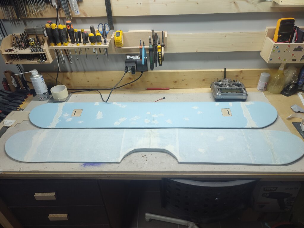

ToMarkov Opublikowano 22 Marca 2023 Autor Opublikowano 22 Marca 2023 Witam, Dziś trochę popracowalem przy lotkach. Nie podoba mi się patent z zawiasami na taśmie, silikonie, czy też plastiku z dyskietki. Odciąłem lotke i zaokraglilem jej natarcie w które wkleję zawiasy plastikowe ze sztyftem, od skrzydła wyszfliwowalem wklęsłe miejsce na lotke. Tak pracuje lotka, napęd ręczny narazie. VID_20230321_183837.mp4 Generalnie mam problem ciągle z oklejaniem tym papierem na wikol. Jak skrzydło górne jeszcze poszło w miarę ok tak z dolnym mam problem aby papier wyłożył się tak jak ja chce, bez zmarszczek. Chyba mam zły klej albo proporcje, jak zamocze za bardzo to zanim poloze papier to rwie się i zostaje mi na dłoniach, gdy chce rakla wycisnąć , wyrownac... również go rozdzieram. Kupiłem inny klej wikolowy może będzie bardziej ze mną współpracował. Pomalowałem też gorny płat na żółto ale już 3 warstwy i nadal przebija miejscami szary podkład , delikatnie bo delikatnie ale mnie wkurza - nie chcę już kłaść kolejnych warstw bo z wagą coraz słabiej a jeszcze dojdą naklejki ze znakami.
