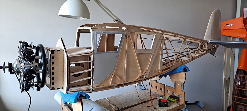

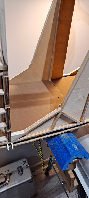

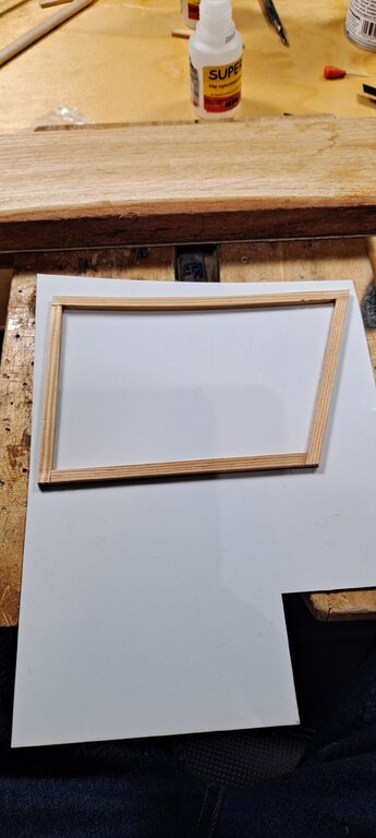

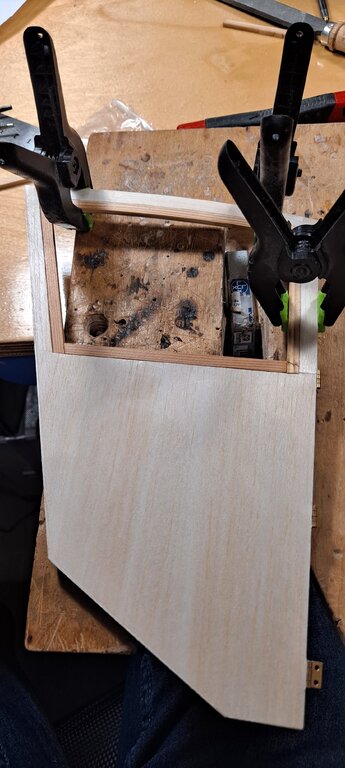

Ta odpowiedź cieszy się zainteresowaniem. f-150 Opublikowano 11 Września 2023 Autor Ta odpowiedź cieszy się zainteresowaniem. Opublikowano 11 Września 2023 Dziś druga rama ,ale jeszcze bez zawiasów. 10
robas69 Opublikowano 11 Września 2023 Opublikowano 11 Września 2023 Ramka jest sosnowa? Jak ją wyginasz do krzywizny kadłuba?
f-150 Opublikowano 11 Września 2023 Autor Opublikowano 11 Września 2023 Tak sosnowa. Listwy gięte na wzorniku który używałem do gięcia żeber przykadłubowych. 1

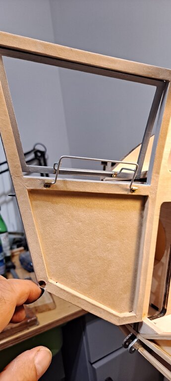

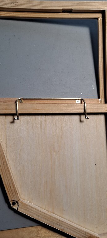

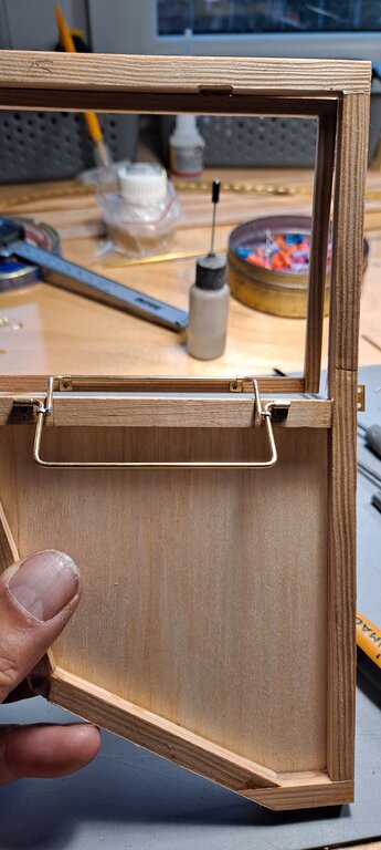

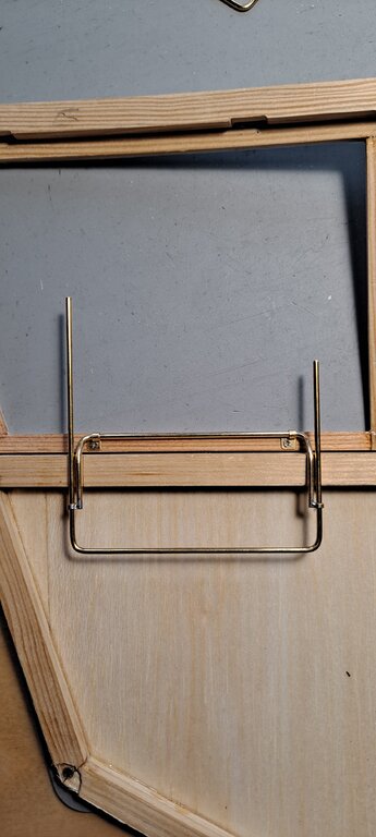

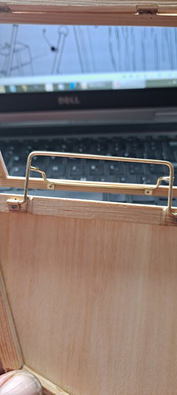

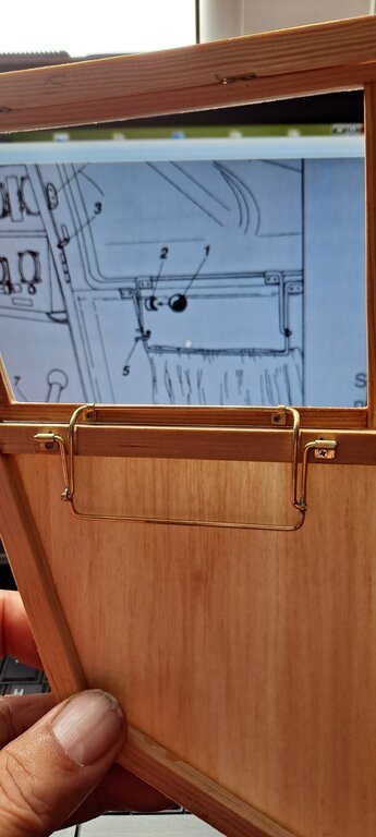

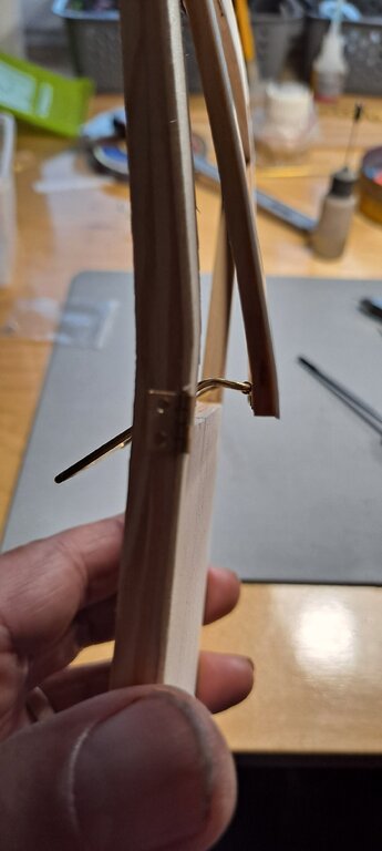

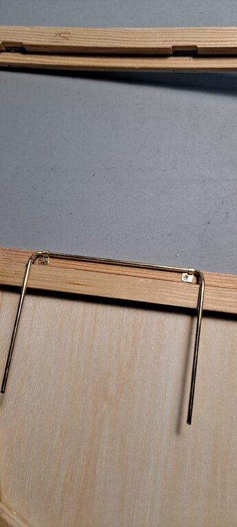

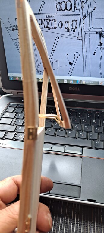

Ta odpowiedź cieszy się zainteresowaniem. f-150 Opublikowano 23 Września 2023 Autor Ta odpowiedź cieszy się zainteresowaniem. Opublikowano 23 Września 2023 Dziś mechanizm otwierania okien. 10

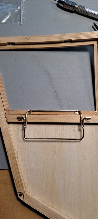

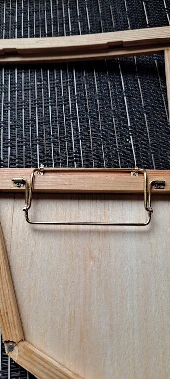

Ta odpowiedź cieszy się zainteresowaniem. f-150 Opublikowano 24 Września 2023 Autor Ta odpowiedź cieszy się zainteresowaniem. Opublikowano 24 Września 2023 Nie satysfakcjonowało mnie działanie tego układu a zdjęć jest praktycznie zero . Jedyny rysunek jest trochę nie precyzyjny. Ale po analizie doszedłem do wniosku że tak to powinno wyglądać i działać. I działa jak należy. To mnie całkowicie satysfakcjonuje tym bardziej , że samoistnie się blokuje i haczyk który jest w oryginale będzie tylko dla ozdoby. Na końcu filmik z działania. 20230924_125219.mp4 20230924_125219_001.mp4 14

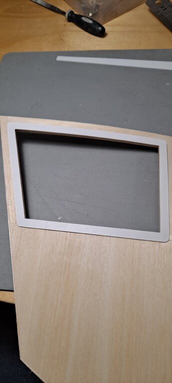

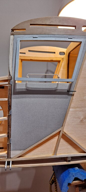

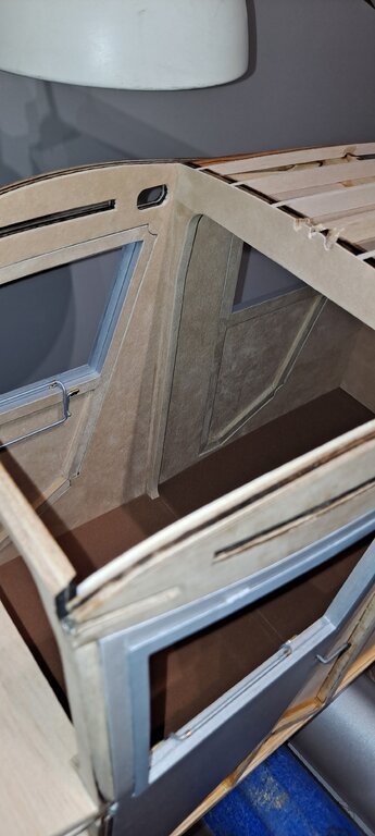

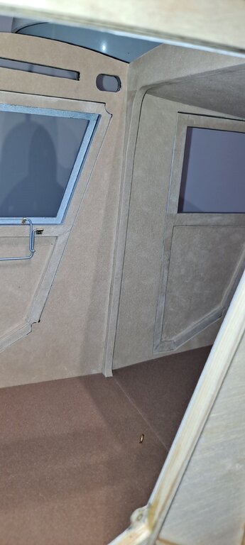

Ta odpowiedź cieszy się zainteresowaniem. f-150 Opublikowano 22 Października 2023 Autor Ta odpowiedź cieszy się zainteresowaniem. Opublikowano 22 Października 2023 Miesiąc minął a postępy niewielkie. Oklejone drzwi i zrobiona "skórzana " tapicerka od wewnątrz. 10 2
ToMarkov Opublikowano 28 Października 2023 Opublikowano 28 Października 2023 Świetne detale. Klamka chodzi rewelacyjnie podglądam na bieżąco Twoje postępy bo będę niedługo próbował zasiąść do 6tki. Z czego wykonałeś ta skórzaną tapicerkę ? Myślisz na drzwiach od wew strony zrobić kieszenie na mapy ?
jarek996 Opublikowano 29 Października 2023 Opublikowano 29 Października 2023 10 godzin temu, wother napisał: Myślisz na drzwiach od wew strony zrobić kieszenie na mapy ? Kieszenie na mapy? Alez oczywiscie ! Wojtek wlasnie teraz kresli mapy z tamtego okresu (z pamieci !!!) ? 2 2
f-150 Opublikowano 29 Października 2023 Autor Opublikowano 29 Października 2023 10 godzin temu, wother napisał: Świetne detale. Klamka chodzi rewelacyjnie podglądam na bieżąco Twoje postępy bo będę niedługo próbował zasiąść do 6tki. Z czego wykonałeś ta skórzaną tapicerkę ? Myślisz na drzwiach od wew strony zrobić kieszenie na mapy ? Tapicerka to folia samoprzylepna, przypomina bardziej zamsz w dotyku. Kieszenie oczywiście będą. Na razie robię przegrodę bagażnika za tylną kanapą i oklejam wnętrze. 2

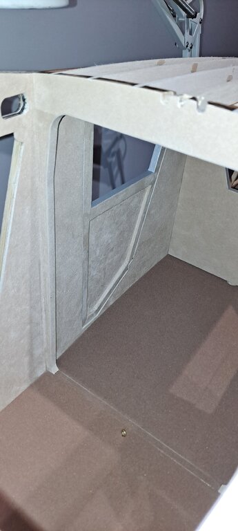

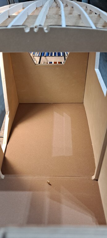

Ta odpowiedź cieszy się zainteresowaniem. f-150 Opublikowano 29 Października 2023 Autor Ta odpowiedź cieszy się zainteresowaniem. Opublikowano 29 Października 2023 Rzeczone wnętrze. 15 1

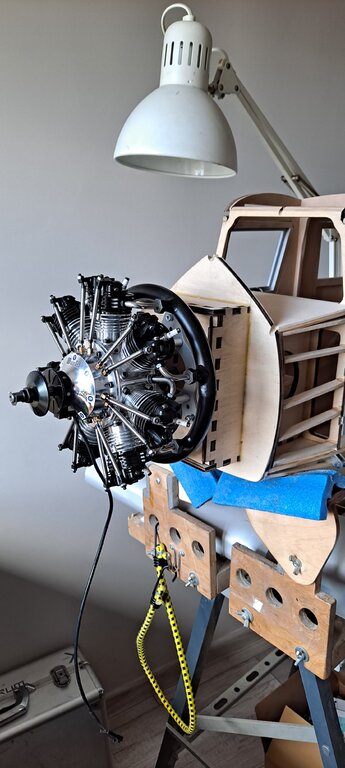

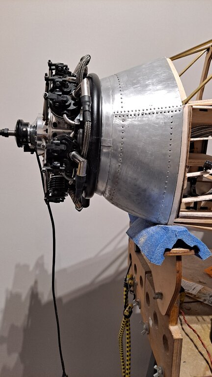

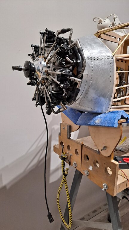

Ta odpowiedź cieszy się zainteresowaniem. f-150 Opublikowano 1 Listopada 2023 Autor Ta odpowiedź cieszy się zainteresowaniem. Opublikowano 1 Listopada 2023 Dziś przymiarka silnika. Kolektor wydechowy do przeróbki , musi być mniejszej średnicy aby schować się pod maską ale to wiedziałem już wcześniej. Zważyłem całość 4250g czyli nie jest tragicznie. 14
Ta odpowiedź cieszy się zainteresowaniem. f-150 Opublikowano 15 Stycznia 2024 Autor Ta odpowiedź cieszy się zainteresowaniem. Opublikowano 15 Stycznia 2024 Dawno nic nie zamieszczałem. Dziś przód kadłuba oklejony blachą. 16 2
jetfan Opublikowano 15 Stycznia 2024 Opublikowano 15 Stycznia 2024 Pięknie to wygląda, gratulacje. Ale jest pytanie, RDW9 miał silnik gwiazdowy z reduktorem więc oś obrotu śmigła była wyżej niż oś obrotu wału silnika, jak to będzie wyglądać w tym modelu?
f-150 Opublikowano 15 Stycznia 2024 Autor Opublikowano 15 Stycznia 2024 Były dwa rodzaje silników. Polski silnik miał reduktor a Walter oś centralnie. Nie da się zrobić reduktora ze względu na brak miejsca , będzie udawał Waltera. 1
kesto Opublikowano 18 Stycznia 2024 Opublikowano 18 Stycznia 2024 W dniu 1.11.2023 o 18:12, f-150 napisał: Dziś przymiarka silnika. Kolektor wydechowy do przeróbki , musi być mniejszej średnicy aby schować się pod maską ale to wiedziałem już wcześniej. Zważyłem całość 4250g czyli nie jest tragicznie. Cześć Wojtek. Ja mam dziwne wrażenie, że ten silnik jest mocno przewymiarowany do tego modelu. Dajesz silnik 50ccm do RWD-9 o rozp. niecałe 2,4m. To prawie model 3D.?
jarek996 Opublikowano 18 Stycznia 2024 Opublikowano 18 Stycznia 2024 7 godzin temu, kesto napisał: Dajesz silnik 50ccm do RWD-9 o rozp. niecałe 2,4m. To prawie model 3D.? No a jak sie plywaki zamontuje, to nie trzeba troszke mocniejszego? 1
f-150 Opublikowano 18 Stycznia 2024 Autor Opublikowano 18 Stycznia 2024 10 godzin temu, kesto napisał: Cześć Wojtek. Ja mam dziwne wrażenie, że ten silnik jest mocno przewymiarowany do tego modelu. Dajesz silnik 50ccm do RWD-9 o rozp. niecałe 2,4m. To prawie model 3D.? Ale moc jest mała pomimo dużej pojemności, poza tym średnica . To najmniesza benzyna o 7 cylindrach. Wolałbym 9 cyl jak w oryginale ale najmniejszy pojemnościowo to 77 cc i to żarowy. 1

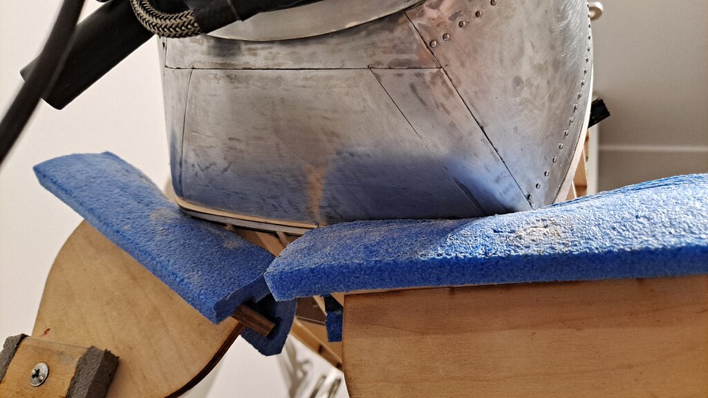

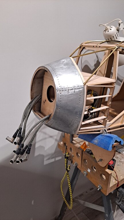

Ta odpowiedź cieszy się zainteresowaniem. f-150 Opublikowano 12 Marca 2024 Autor Ta odpowiedź cieszy się zainteresowaniem. Opublikowano 12 Marca 2024 Wydech ogarnięty. Dokończyłem też dół maski 13 1
