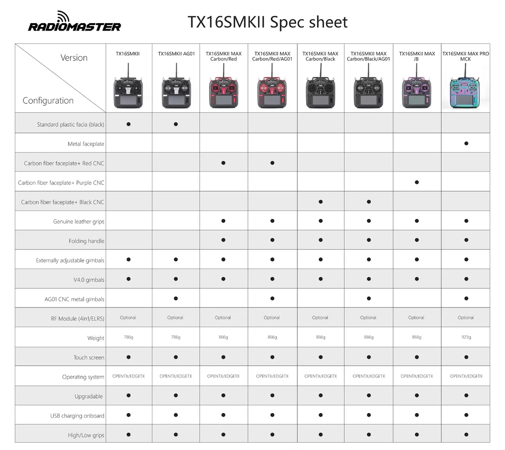

robertus Opublikowano 3 Maja 2023 Autor Opublikowano 3 Maja 2023 W sumie pytanie mam, sporo tych wersji - czym się rożni gimbal v4.0 od AG01 CNC? Który jest Hall? - moduł nie przychodzi z aparaturą? - dajmy na to zamówię, moduł 4in1 to antena będzie wychodzić z modułu czy będzie używać tej w aparaturze? Zróbcie proszę zdjęcia swoich aparatur.
Józef 21 Opublikowano 3 Maja 2023 Opublikowano 3 Maja 2023 Napisz mi dokładnie jaki typ odbiornika FrSky, nie wszystkie można zblindować? Przepraszam, tobie chodzi o FlySky źle przeczytałem. Gimbale Halla masz w podstawowej wersji natomiast AG01 CNC są wykonane z metalu, podstawowe z plastyku. Jak chcesz latać dronami musisz dokupić moduł który wkłada się z tyłu do wnęki radia. Nie znam dronów mnie nie interesują drony. Latam samolotami wykonanymi z papieru (depron). Moduł 4in 1 jest wewnątrz aparatury nie potrzebna jest antena, pozwala się łączyć z wieloma odbiornikami. Natomiast moduł wkładany do wnęki z tyłu radia to dwie różne sprawy. Poczytaj jak otworzysz w przeglądarce google masz po polsku. https://oscarliang.com/radio-transmitter/
