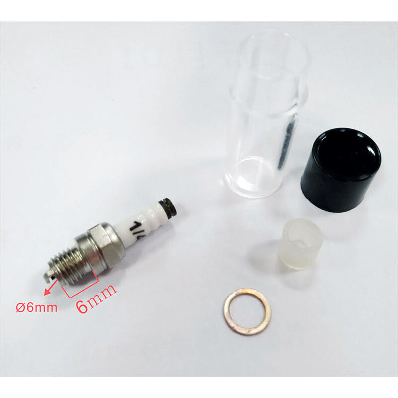

d9Jacek Opublikowano 17 Maja 2023 Opublikowano 17 Maja 2023 1 godzinę temu, Nielot napisał: pewnie chodzi o stare benzynowce i to jest to, konwersja na benzynę a nie samopały kiedys dawno, dawno temu Maciek F. robił komwersję KMD 2,5 na benzynę...silnik pracował jak złoto przy minimalnym spalaniu paliwa a jak to zrobić...swieca iskrowa o gwincie takim jak żarowa + cewka zapłonowa + kondensator + czujnik Halla + bateria
