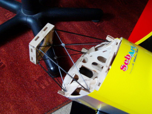

radek872 Opublikowano 15 Października 2010 Autor Opublikowano 15 Października 2010 Boogie pokaż jakieś podwozia.Aluminiowe z zestawu waży 121g i jest proste Jest fotka wklejone dzwignie, stery, stateczniki i łezki skrzydeł.Podowozie fabryczne, a z czasem coś się wymyśli.Jutro pomocuje serwa i pozostanie czekać na silnik Axi 41020/20 i regiel Jeti SB z becem na 5A 6 serw.Akusy zamówię w Chinach 2 sztuki 5S 3300 oraz 6S 2500mah i sprawdzę te 2 konfiguracje z różnymi śmigłami. EDIT Model został zgodnie z planem odchudzony o dokładnie 90g, a całość bez wypsazenia waży 1490g.Jestem mile zaskoczony wagą i warto zastanowić się na silniku z Chin zamiast drogiego axi.Pozwolę sobie zrobić małą symulacje do 1500g dojdzie np silnik SK Series 42-50 650Kv / 1100W 230g akumulatorZIPPY Flightmax 3000mAh 5S1P 20C 379g serwa HS 225MG 3 sztuki 93g + HS 5245MG 31g = 124g Regulator Hobbyking SS Heli Series 70-80A ESC w/UBEC 90g Odbiornik Futaba 10g Razem 833g do tego co jest + z zapasem dolicze 50g na śrubki kable 883g co daje wage do lotu 2323g bez dodatkowego pakietu na odbiornik

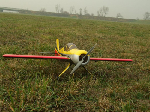

radek872 Opublikowano 21 Listopada 2010 Autor Opublikowano 21 Listopada 2010 Witam ponownie !! Model został dziś oblatany wyposażenie jakie jest w środku: Serwa bez zmian Silnik Pulso 4120/20 Regiel Pulso 100A Bec castle creatinos Pakiet 5S 3000mah Śmigło APC E 16x8 Pare fotek Model lata z tym zestawieniem 12min jednak co mnie zaskoczyło i załamało to moc tego silnika.Waga modelu 2,4kg na pełnym gazie silnik dmucha nieco ponad 2,5kg. Wyjscie w pion z zawisu jest niemożliwe ślimaczy się i prawie nie przyspiesza :shock: Jeżeli chodzi o właściwosci lotne to jest po prostu niesamowity robi wszystko z łatwością jak w symulatorze jedyne czego mu trzeba to mocy.Nie wiem czy mam reklamowac ten silnik producent wyraznie zaleca go do modelu o masie 3200g przy 5S i 16x8.Może ktoś ma jakis pomysł co może byc nie tak

radek872 Opublikowano 21 Listopada 2010 Autor Opublikowano 21 Listopada 2010 Załamka totalna silnik jest rekomendowany do modelu 3D o masie 3200g na 5S a mój model 2,4kg robi na styk zawis.Podejrzany jest pobór prądu latałem 12min a po wylądowaniu każda cela ma 3,7V.Próbowałem zmieniać timing krzywą gazu ale bez skutku.Smigło 16x8 i 15x8 na mniejszym ciąg ciut mniejszy.Jedyne co pozostaje to zastosowac smigło 17x10 ale trudno powiedzieć co wtedy pokaże ten motor Jedynie co mnie jeszcze nie zniechęca to te własciowosci tego modelu i czas lotu.Mimo, że latałem nim prawie na pełnej mocy żeby krecic 3D na styk to dawał rade i to 12min Choina ile latasz na tym aku 3300mah ?
Ładziak Opublikowano 21 Listopada 2010 Opublikowano 21 Listopada 2010 Teoretycznie w Twojej konfiguracji silnik powinien dawać prawie 4,5 kg ciągnąc ok. 50A. Pakiet daje radę?
radek872 Opublikowano 21 Listopada 2010 Autor Opublikowano 21 Listopada 2010 Teoretycznie w Twojej konfiguracji silnik powinien dawać prawie 4,5 kg ciągnąc ok. 50A. Pakiet daje radę? Też liczyłem na to i kupiłem ten motor pakiet po locie jest zimny.Polutowane jest wszystko ok nie ma strat.Z silnika wywaliłem goldy bo brakowało w reglu wiec zlutowałem to solidnie na stałe.Pojechałem na lotnisko daje pełna moc a model juz przy starcie szedł słabo
jakuban Opublikowano 21 Listopada 2010 Opublikowano 21 Listopada 2010 A może ustawienia regulatora? Jeśli nic nie zadziała to reklamować! Sprawdź jeszcze połączenia akumulator-regulator-silnik. Chyba kiedyś u Alchemika był podobny problem...
radek872 Opublikowano 21 Listopada 2010 Autor Opublikowano 21 Listopada 2010 Co mam sprawdzic w reglu ?? Zaprogramowałem z karty pulso hamulec off, krzywa logarytmiczna, timing dla outrunerów, odcięcie przy 3V na cele czyli typowe ustawienia.Kable przy silniku zostały zaplecione następnie zalane pastą do lutu i ładnie zalutowane nie przegrzane luty świecą brak spiek i matowego odbarwienia z przegrzania.Goldy mam 4mm ale wątpię żeby nie dawały rady chwilowo wg producenta są na 80A.Pobór prądu bankowo nie przekracza 40A chociaż mogę to jeszcze dziś sprawdzić Pakiet mam flight maxa 3000mah 20C ale gdyby nie wyrabiał to poczułbym to na jego temperaturze, a tu nic zimny i po 12min lotu lekko spadła moc, więc wylądowałem, bo już nie było sensu latac na rzęsach. Tak jak pisałem wczesniej 3,7V ma każda cela po locie Nie wiem jak będzie z reklamacją kupiłem zestaw silnik regiel i przy silniku były goldy, a przy reglu nie , więc zlutowałem na stałe.Silnik i regiel tej samej firmy
