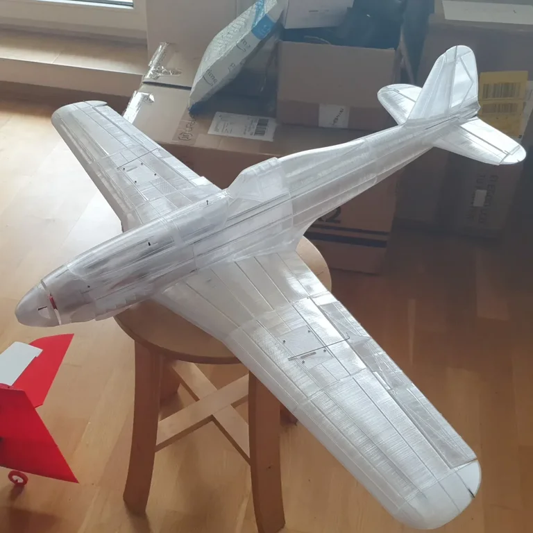

Ta odpowiedź cieszy się zainteresowaniem. japim Opublikowano 22 Czerwca 2023 Ta odpowiedź cieszy się zainteresowaniem. Opublikowano 22 Czerwca 2023 Cisza w temacie modeli WW2. Odzew po Nakajimie prawie zerowy. To może Centurion zrobi robote. Fotka na dzień dzisiejszy. Wydrukowany z PETG firmy 3dpower. Złożony bez serw gotowy na malowanie. Kadłub ciupke wiekszy i szerszy od Ki61. Zastanawiam sie nad malowaniem. 7
Jerzy Markiton Opublikowano 22 Czerwca 2023 Opublikowano 22 Czerwca 2023 Dla mnie - zdecydowanie ta 1 propozycja ! Właśnie chciałem prosić Marka żeby mi takiego wyciął z EPP. A tu masz... Pozdrawiam - Jurek

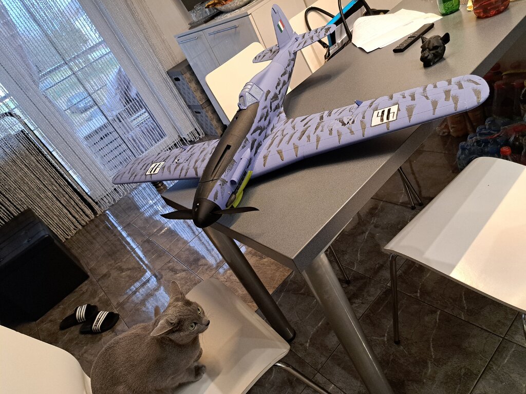

japim Opublikowano 23 Czerwca 2023 Autor Opublikowano 23 Czerwca 2023 Kupiłem 2 tubki farby w szarym odcieniu na srodkowe malowanie. Stwierdzilem ze spróbuję malowania zwyklymi akrylami waleczkiem/pedzelkiem. Spreyom mówimy chwilowo nie. Ciekaw jestem jak wyjdzie. Mam nadzieję nauczyć sie nowych technik.
Jerzy Markiton Opublikowano 23 Czerwca 2023 Opublikowano 23 Czerwca 2023 Byłbym wdzięczny gdybyś te nowe techniki tutaj pokazał. Chętnie podpatrzę. Pozdrawiam - Jurek

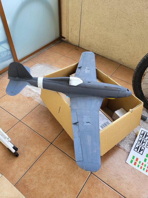

japim Opublikowano 28 Czerwca 2023 Autor Opublikowano 28 Czerwca 2023 Hm.... bede musial sie przeprosić albo z pla albo ze spreyem. Akryle i Petg nie idą w parze. Nie trzymają się absolutnie. Trzeba nakładać kilka cieńszych warstw. Przy nakładaniu drugiej pierwsza sie rozwadnia i schodzi. Próbowałem walkiem gąbkowym, pędzlem... najlepszy efekt dawało wcieranie gąbką w poprzek warstw. Wtedy farba zostawała na wydruku. Wygląda jak malowany na odpi%#&€^#, ale musi tak zostać. Wielki plus, że nic nie smierdzi i można sobie spokojnie w mieszkaniu malować. Kalkomanie też wydrukowane. Jak pogoda pozwoli to może oblot w weekend.

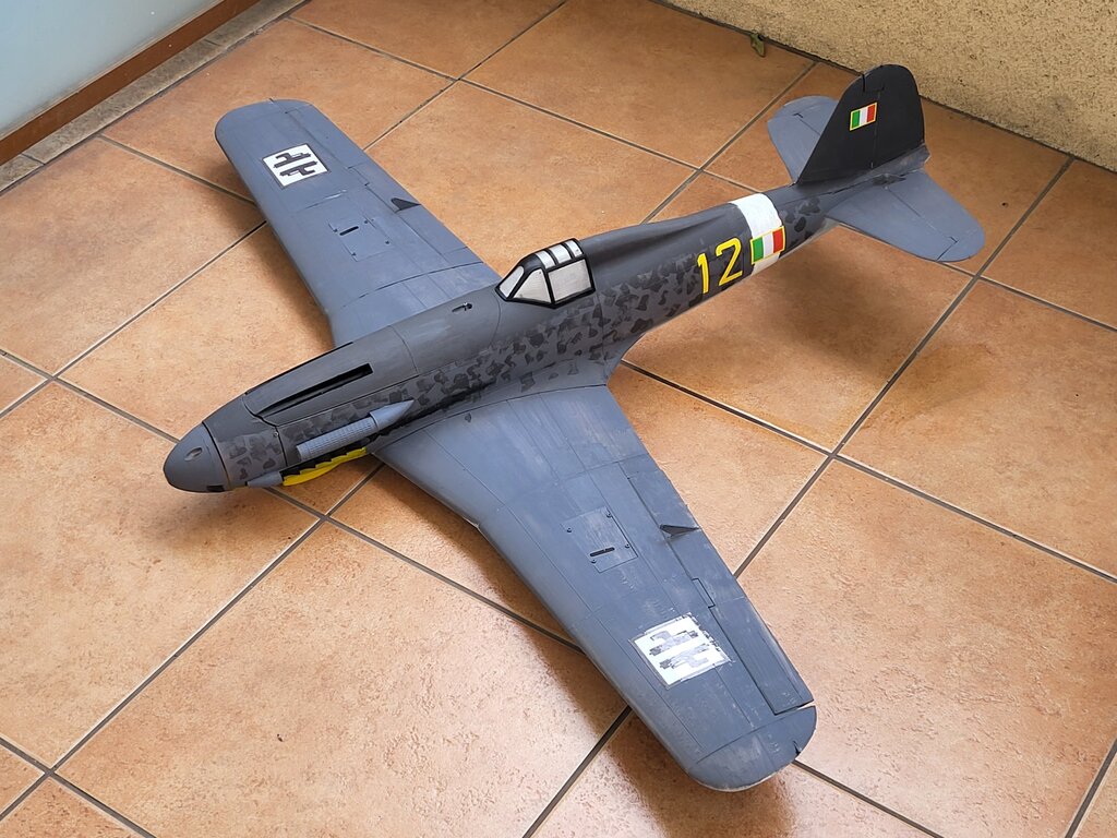

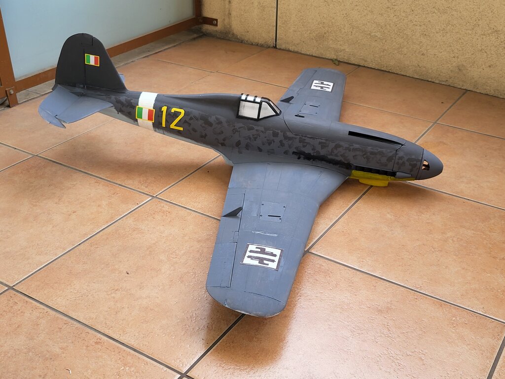

japim Opublikowano 1 Lipca 2023 Autor Opublikowano 1 Lipca 2023 Pomalowany. Trzeba włożyć serwa do lotek regulator i pakiet i można lecieć. Cętki robiłem kawałkiem twardej gumy przycietej nożykiem aby dawala jakiś niesymetryczny kształt. Ogólnie przyjemne farby ale mało wydajne i kiepsko trzymają się wydruku. Może gdybym przeszlifował cały model przed malowaniem to byłoby lepiej. Nie śmierdzą więc można sobie malować w mieszkaniu.
Ta odpowiedź cieszy się zainteresowaniem. japim Opublikowano 17 Sierpnia 2023 Autor Ta odpowiedź cieszy się zainteresowaniem. Opublikowano 17 Sierpnia 2023 Model oblatany Pliki dostepne. 5
