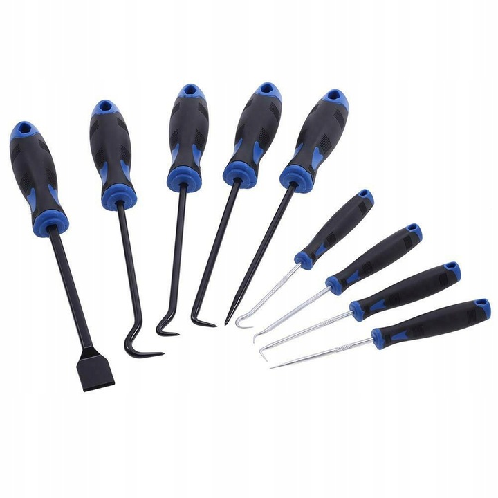

RomanJ4 Opublikowano 28 Czerwca 2023 Opublikowano 28 Czerwca 2023 Do maleńkich pierścieni z oczkami używam małych nożyczek kosmetycznych z zapiłowanymi końcami by weszły w oczka końcami, lub małych szczypczyków okrągłych są też za parę groszy na Alle.. https://allegro.pl/oferta/zestaw-mini-szczypiec-do-pierscieni-segera-neo-12260176096 A pierścienie bez oczek wyciągam za pomocą takiego zestawu za 25PLN https://allegro.pl/oferta/haczyki-szpikulce-do-pierscieni-oringow-zestaw-9el-12297904482 2
