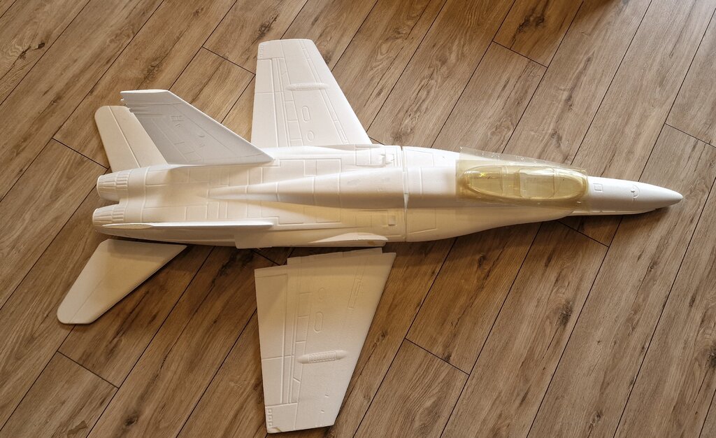

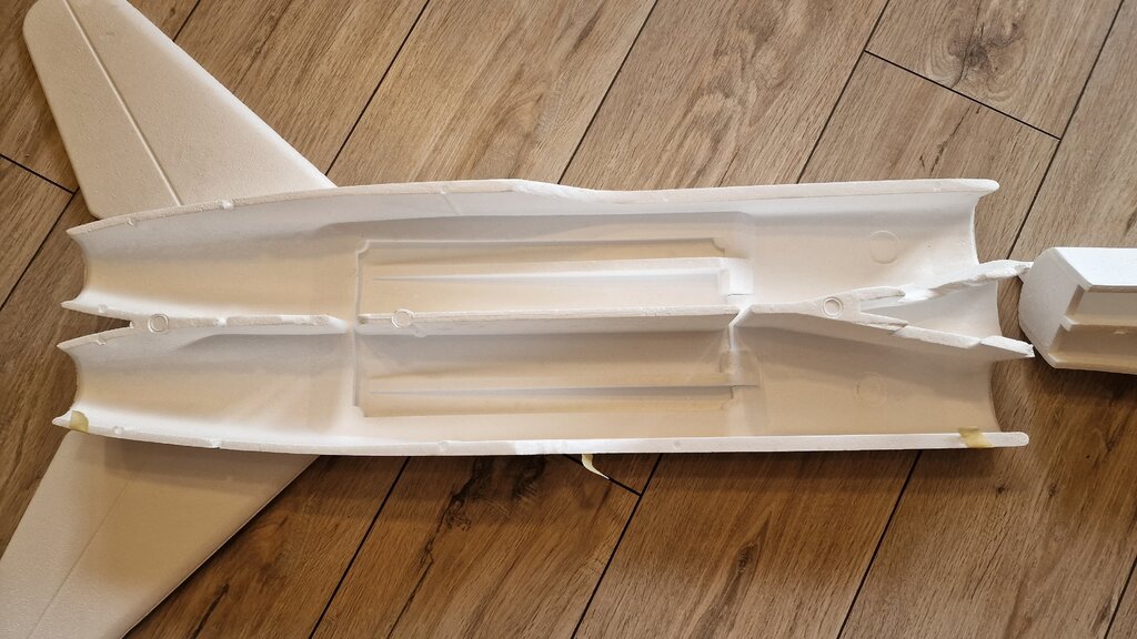

robertus Opublikowano 27 Czerwca 2023 Opublikowano 27 Czerwca 2023 Taki model z EPS, taki trochę styropianowy. Wymiary wg opisu: Rozpiętość: 116cm Długość: 162cm Sugerowana waga do lotu 2200g Napęd: śmigiełko Tutaj od spodu jest taka duża klapa, jak znalazł, żeby tam zamontować EDF 70mm na 4S Według naklejek to samolot ma trochę nudne malowanie. Poszukam ciekawszego.
