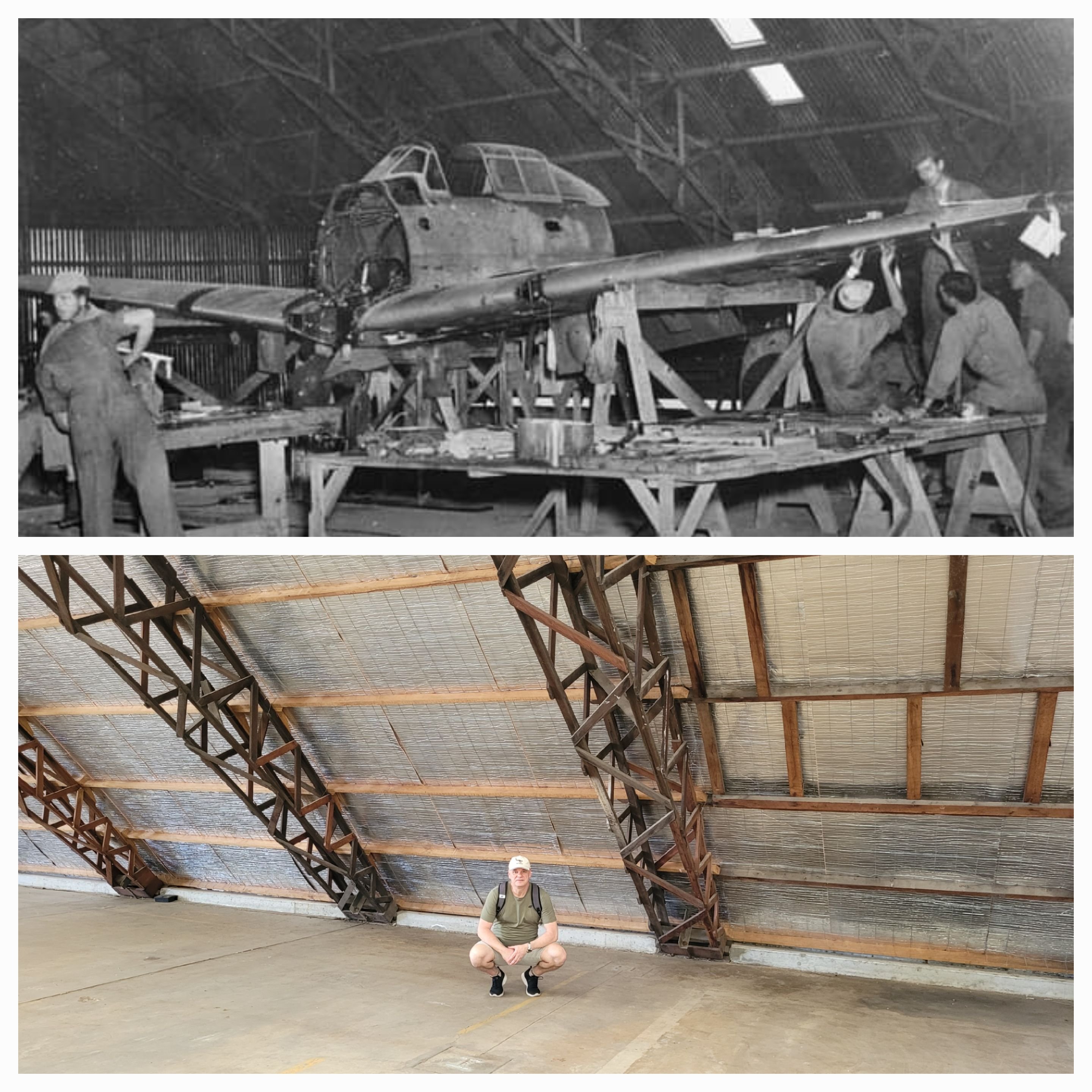

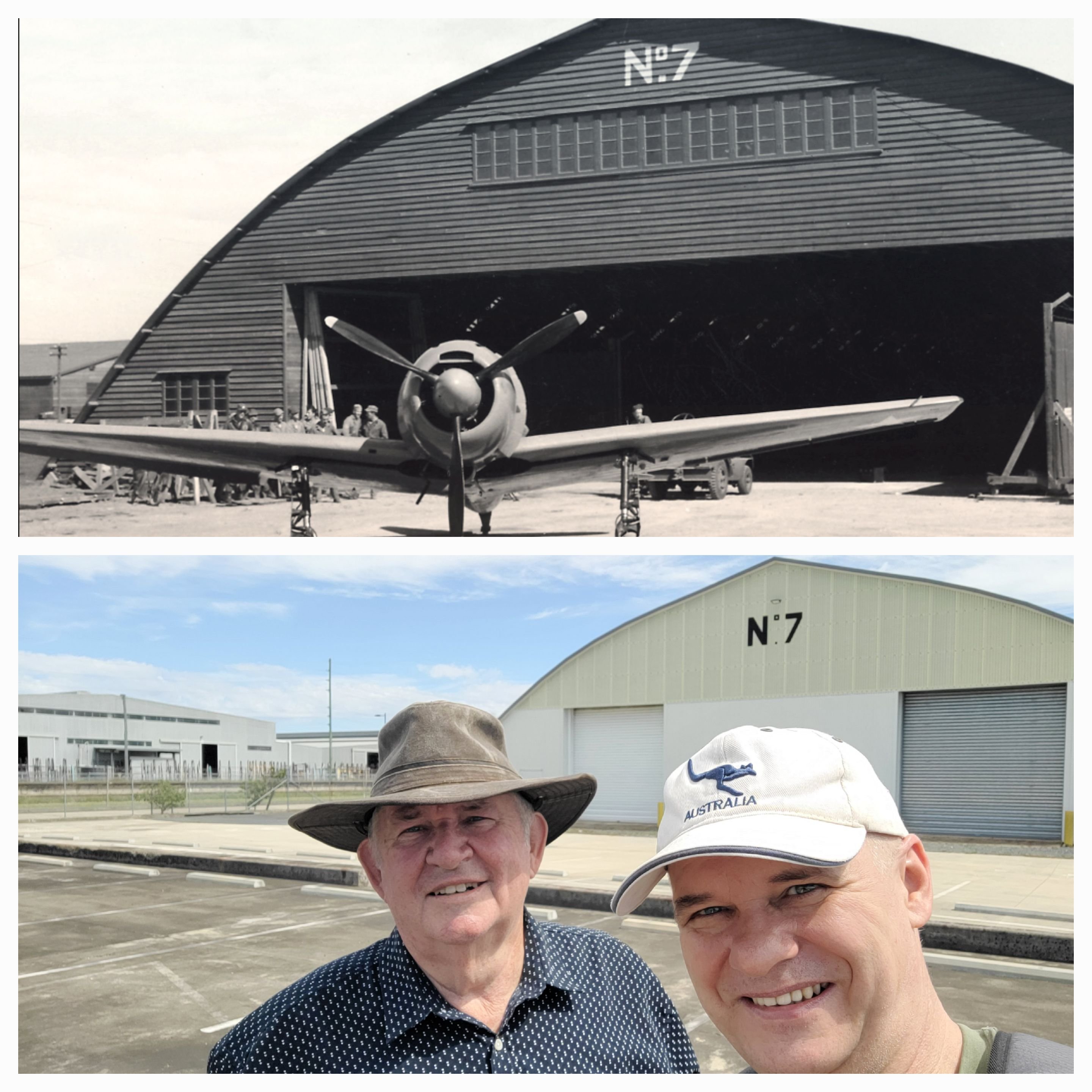

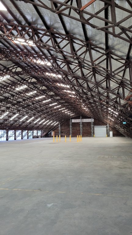

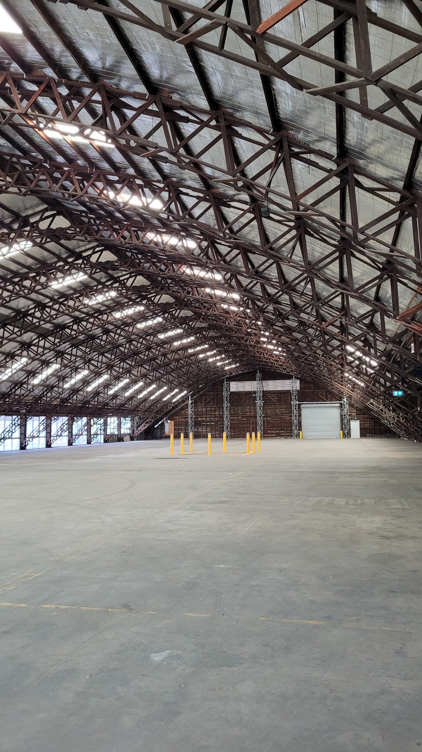

Ta odpowiedź cieszy się zainteresowaniem. darod07 Opublikowano 28 Marca Autor Ta odpowiedź cieszy się zainteresowaniem. Opublikowano 28 Marca W dniu 25.03.2024 o 00:56, Viper napisał: No Panie, piękny W barwach dowódcy Tainan Kokutai z lotniska Buna na Nowej Gwinei, porucznika Inano. Pewnie wiesz, że ten egzemplarz wpadł w ręce Hamerykanów po wcześniejszym uszkodzeniu skrzydła i późniejszym przejęciu lotniska i z części z kilku innych zero przywrócony do stanu lotnego i oblatywany przez Jankesów. Odświeżę wątek odnośnie modelu A6M3 z Tainan Kokutai numer V-190 jako ciekawostkę historyczną: Tak się złożyło że z przyczyn zawodowych odwiedziłem Brisbane w Australii. Tam w czasie II wojny w miejscu zwanym Eagle Farm Field zbudowano halę montażową Hangar 7 do której pod nadzorem ATAIU (Allied Technical Air Intelligence Unit) przewożono wszystkie zdobyczne wraki japońskich samolotów nadających się do rekonstrukcji i testowania w powietrzu. Między innymi wrak samolotu, który odzwierciedla mój model, został tam użyty do zbudowania latającego egzemplarza. Przed przyjazdem do Brisbane postanowiłem żeby odwiedzić to miejsce. Niestety, jak dowiedzialem się z dostępnych w necie informacji Hangar 7 jest zamknięty dla osób postronnych. Nawiązałem więc kontakt z osobą mieszkającą w Brisbane, której bardzo spodobał się mój model na podstawie fotek opublikowanych na fb. Okazało się że p. Alan Graham jest związany z tym miejscem i działa na polu lokalnym aby podtrzymać pamięć o Hangar 7. Zaoferował że załatwi klucze do hali i oprowadzi mnie a także opowie o tym co się tam działo w czasie II wojny. Niestety hala jest pusta ale i tak spędziłem fantastyczny dzień w towarzystwie Alana, którego wiedza zarówno odnośnie tego miejsca jak i lotnictwa japońskiego mnie zadziwiła. Parę fotek z wczorajszego spotkania pokazujących jak to wyglądało kiedyś i obecnie: 7 1
