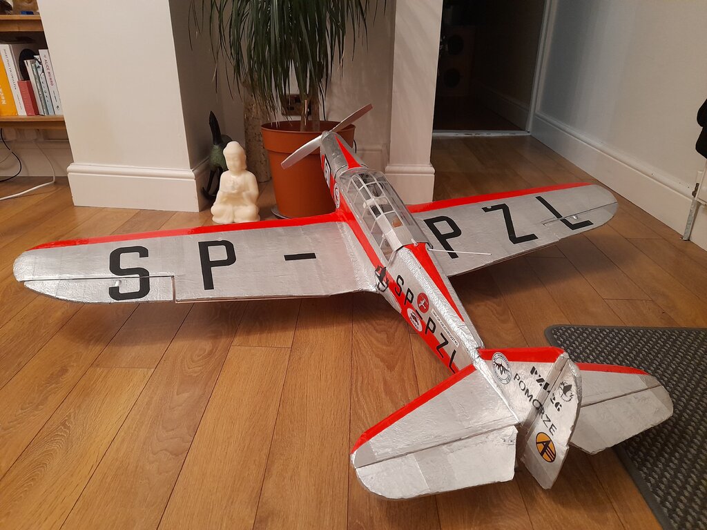

Wprawdzie rok spóźnienia ( powinien być gotowy w zeszłym roku) ale remont skończony,teraz czekać tylko na pogodę i lecimy.
24 minuty temu, paweln7 napisał:
Witam
Piękny, gratulacje.
Ładnie leży ta folia. Na piance niestety nie jest tak idealnie.
Przepraszam, ale znak Aeroklubu masz w złą stronę.
Napisy na stateczniku l logo PZL to kalkomania ,rejestracje i logo Aeroklubu to folia Oracol cięta skalpelem (drukuję na papierze i naklejam na papier na foli i wycinam ,stąd pomyłka w logo AP bo trzeba drukować lewe odbicie )
Zastanawiam się nad malowaniem natryskowym znaków rejestracji. Farba lubi zaciekać pod taśmą na tej foli aluminiowej. Efekt braku gładkiej powierzchni na piance. Myślę czy nie będzie lepiej dać podkład z lakieru bezbarwnego i wtedy prysnąć farbą.
Mam Ki-43 1750mm oklejone foliom AL i malowane aerografem akrylem samochodowym ,folia zmatowiona wcześniej a tak farba odchodzi płatami -po japońsku ?

to nic nie da...lakier b.barwny zlezie z tego AL-u. powinienes dać specjalny podklad na  aluminium, niestety  nie jest on bezbarwny  tylko lekko szary..Ja bym, zmatowił i na to zmatowienie  nakleił znaki wycięte z folii samoprzylepnej
Ładnie, ja bym może pomyślał jednak nad pomalowaniem. Mi się nie podoba czarna część, aczkolwiek pewnie tam będzie kołpak więc nie będzie widać. ?
Oczywiście, że będzie kołpak. Co do malowania to popatrz na film i powiedz czy farbą uzyskasz taki efekt?

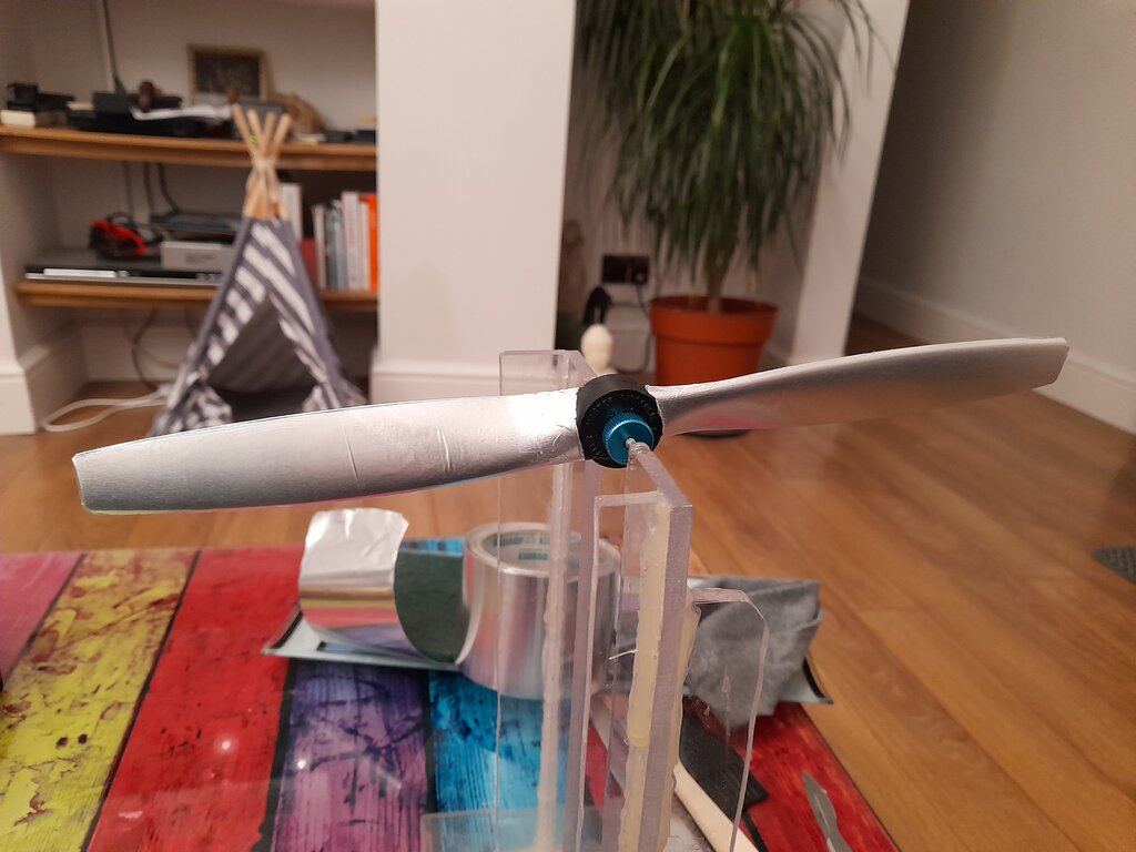

Jak chcesz super błysk to jest taka taśma do sklejania paroizolacji na poddaszu i ona jest jeszce bardziej "chromowa" i do tego cieniutka.
https://www.facebook.com/robert.hes.52/videos/3004148979641443/?idorvanity=249844642604396
To jest taka taśma. Cienka bardzo bo to jest aluminium takie jak te stosowane w kuchni do gotowania bardzo klejąca.

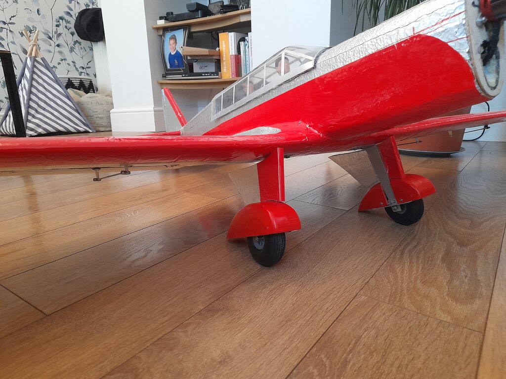

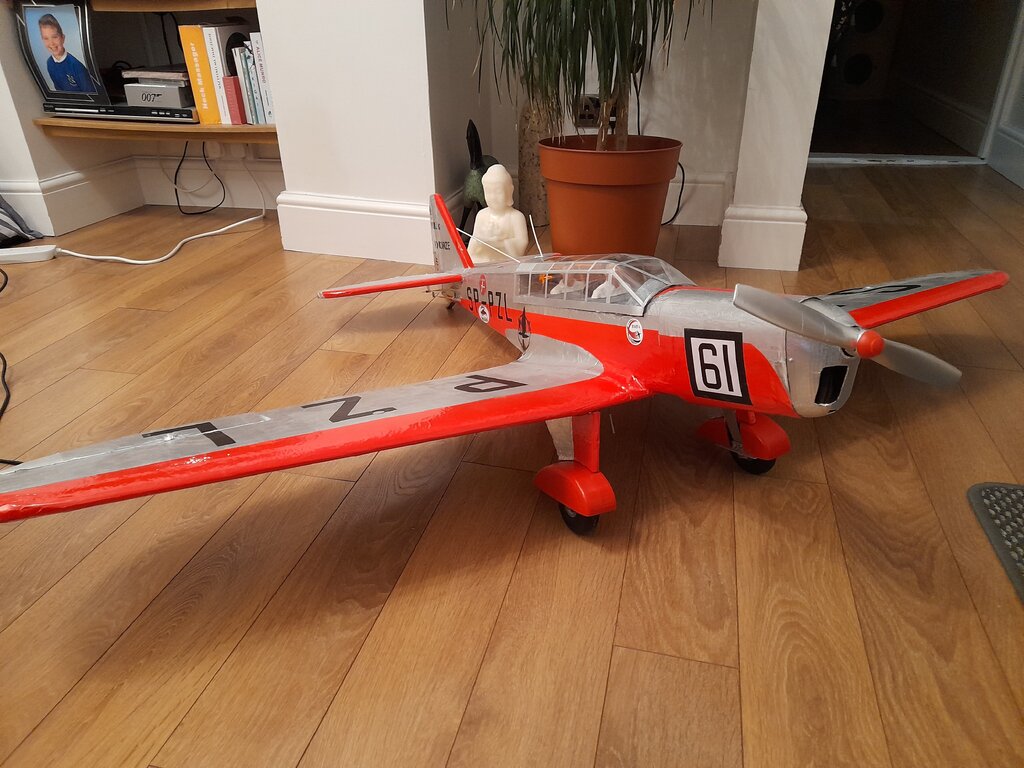

Dziennik postępu prac. Na obecną chwile zostały mi znaki i naklejki. Orle portki i owiewki na koła oraz cała maska silnika. I będzie PZL 26 gotowy.
