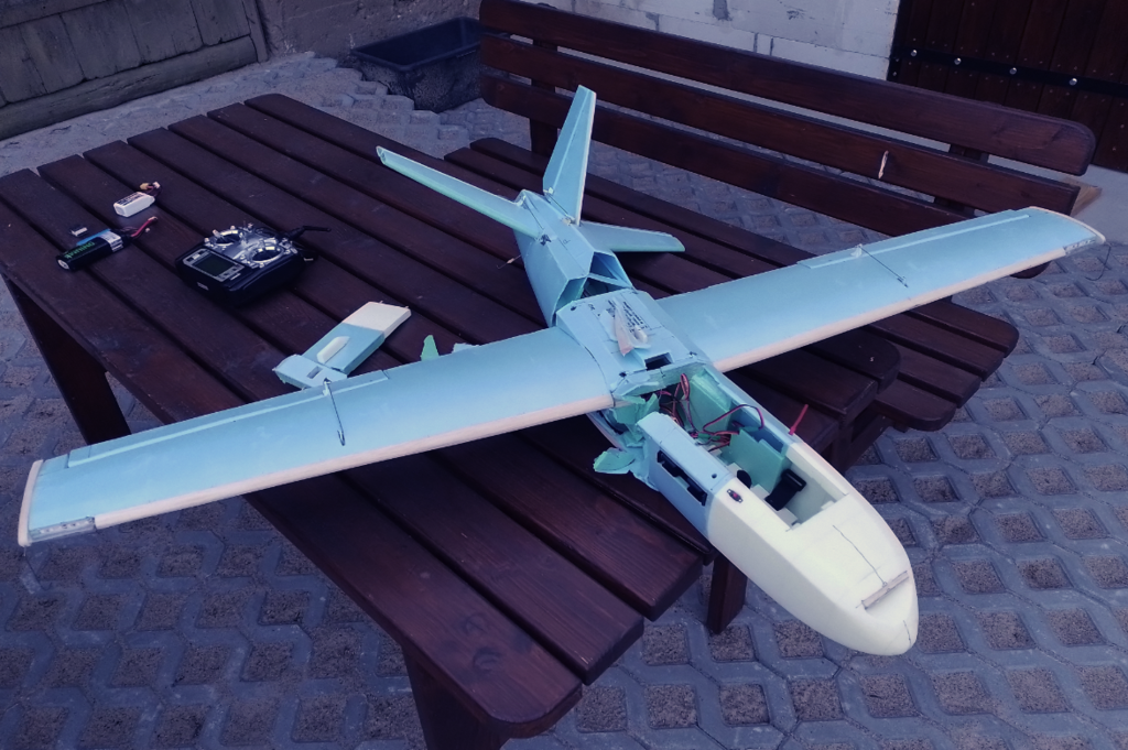

W domu mam dwie puszki od zestawów naprawczych a naprawiam właśnie model, który będę chciał wzmocnić żywicą i tkaniną.
Skrzydło po kraksie jest całe i nienaruszone, zrobiłem nowy kadłub i połączyłem z ogonem który też wyszedł całkiem dobrze z tego zdarzenia.

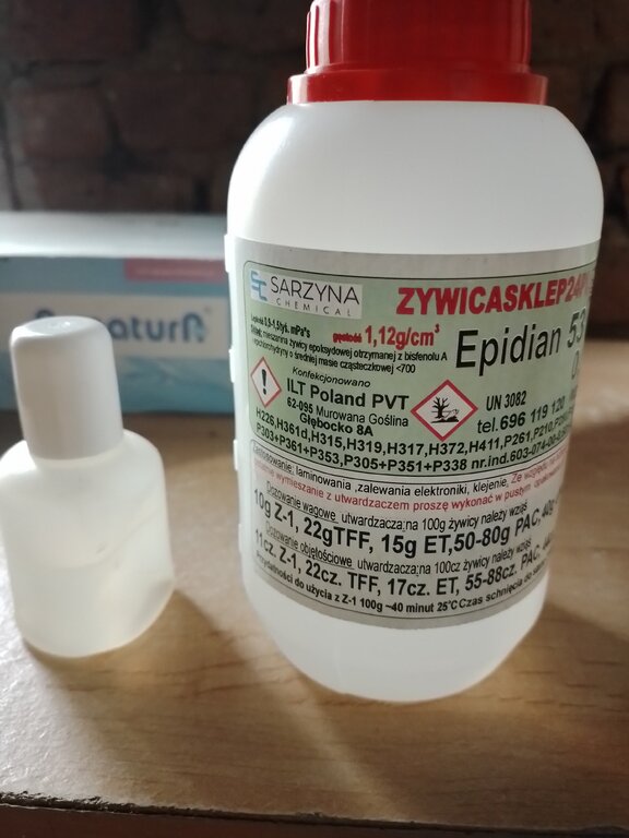

Kupilem tez już 0,5 kg Epidian 53, i czekam do weekendu.
10 godzin temu, Grzesiek napisał:
Potwierdzam, problemem jest styren stosowany w poliestrach.Epoksydy nie biorą styropianu.
Epidian 53 jest modyfikowany styrenem.

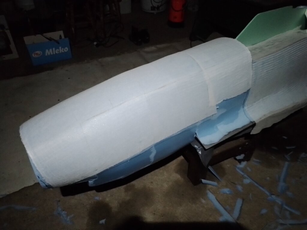

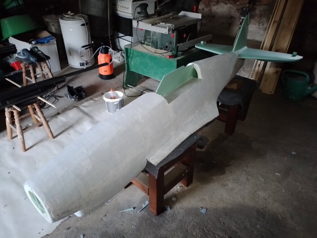

Kadłub oklejony tkaniną i wyszoachlowany. Teraz wyszlifować i położę podkład K2 który właśnie dziś dotarł. Całość wazy około 2kg.
Michal, moim zdaniem za bardzo kombinujesz. Tkanina raczej niewlasciwa do takich zadan, wiec duzo szpachli trzeba, a to oznacza niepotrzebny ciezar. Przeciez to model z pianki, a podstawowy sens stosowania pianki to dazenie do uzyskania mozliwie niskiej masy modelu i przez to jego dobrych wlasciwosci lotnych. Sadzac ze zdjec, zastosowana przez Ciebie tkanina bardziej przypomina gruba skarpete lub gruby bandaz elastyczny, anizeli typowo modelarski material. Juz wczesniej koledzy probowali zwracac uwage na ten fakt, ale jak dotad bezskutecznie.
Do takich rzeczy znakomicie nadaje sie oklejanie bibulka japonska za pomoca rozrzedzonego najzwyklejsza woda kleju typu wikol. Japonka charakteryzuje sie dlugimi wloknami, wiec posiada wysoka wytrzymalosc w stosunku do wagi. A jak to starannie zrobisz, wowczas powierzchnie wystarczy lekko przeszlifowac i szpachlowac nie bedzie czego, a co najwyzej odrobinke w miejscach laczenia arkuszy. Metoda ta jest dziesiatki lat stara, tania, prosta i nadal znakomicie funkcjonuje.

Już odpowiadam... to nowa technologia a moje modele w porównanie z modelami z forum wychodzą bardzo lekko. Model o rozpiętości 1,6m jest lżejszy o około 1kg od forumowego modela tej samej rozpiętości i lata bardziej realistycznie niż te cegły.
Dwa to kiedyś przykleiłem coś na wikol do podkładu pod panele to się trzymało nijak. Był to jakiś papier.
A ta tkanina przyklejona klejem polimerowym trzyma się konkretnie.
Sama szpachla waży tyle co nic na tym modelu, bo jest to lekka szpachla akrylowa która bardzo łatwo się szlifuje.
Całość utworzyło bardzo fajną skorupę, która jest lekka.
Godzinę temu, Grzesiek napisał:
Zrób z tego modelu ładne kopyto pod forme.Bedziesz mial z formy ładne lekkie kadłuby,a i moze przy okazji jakiś sprzedasz.To jest za toporne wszystko.
Kadłub ma ponad 2,5m i waży tylko około 2kg...

Tak jak pisałem wcześniej kupiłem żywicę Epidian 53 0,5 kg razem z utwardzaczem Z1 50g.
Po zalaminowaniu tydzień temu modelu dalej się klei i nie można dotknąć.
Dziś położyłem drugą warstwę!
I pierwsza warstwę na spodnią część skrzydła.

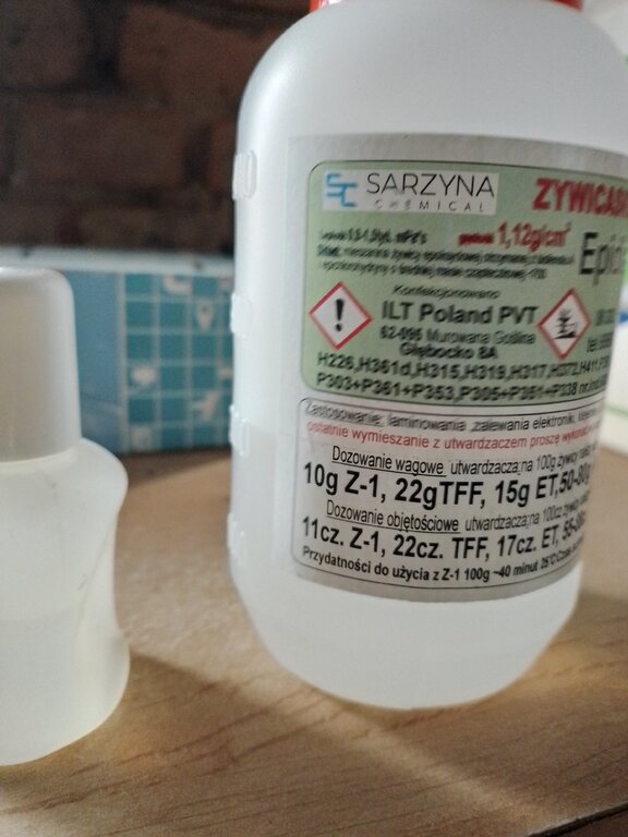

Na 102g żywicy dale 14g utwardzacza.
Na opakowaniu jest podane na 100g żywicy 10g utwardzacza Z1.
Więc dałem więcej niż potrzeba.

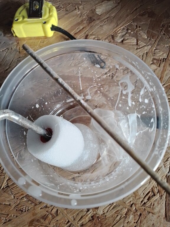

Po godzinie nawet nie zzelowalo w kubku.
Normalnie to zuwica po tym czasie powinna być twarda i zaschnięta.
Nie wiem o co chodzi...dziś jest dość ciepło bo ponad 15 stopni.

Zobaczę jutro,  wałek którym nakładałem przyłapał po 3 godzinach.
