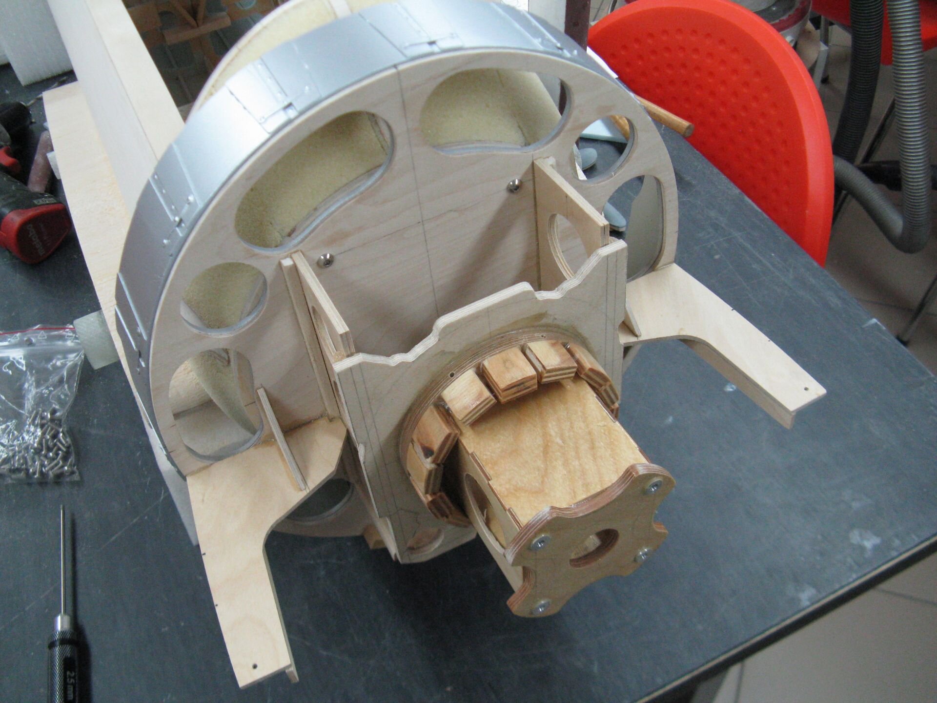

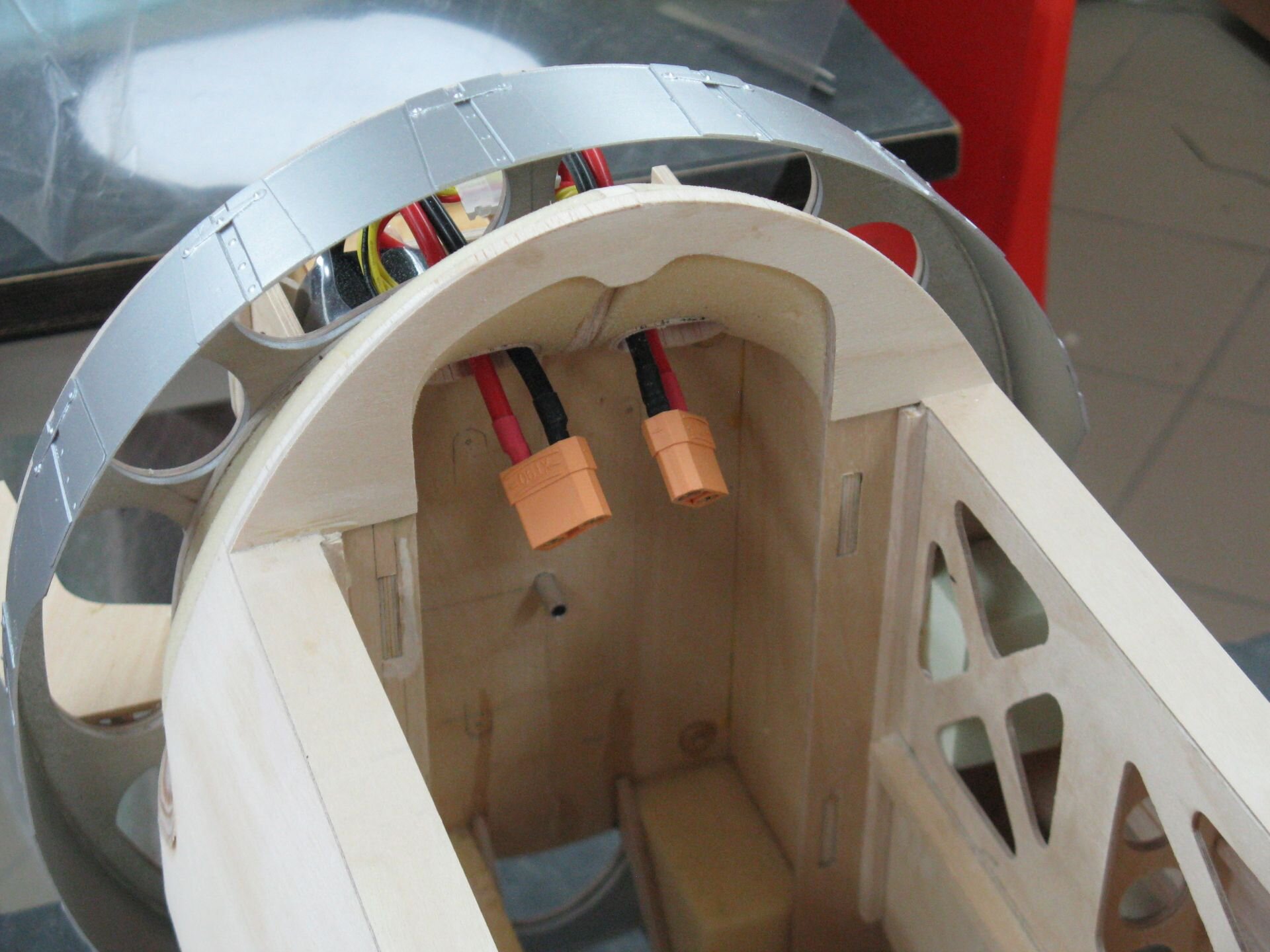

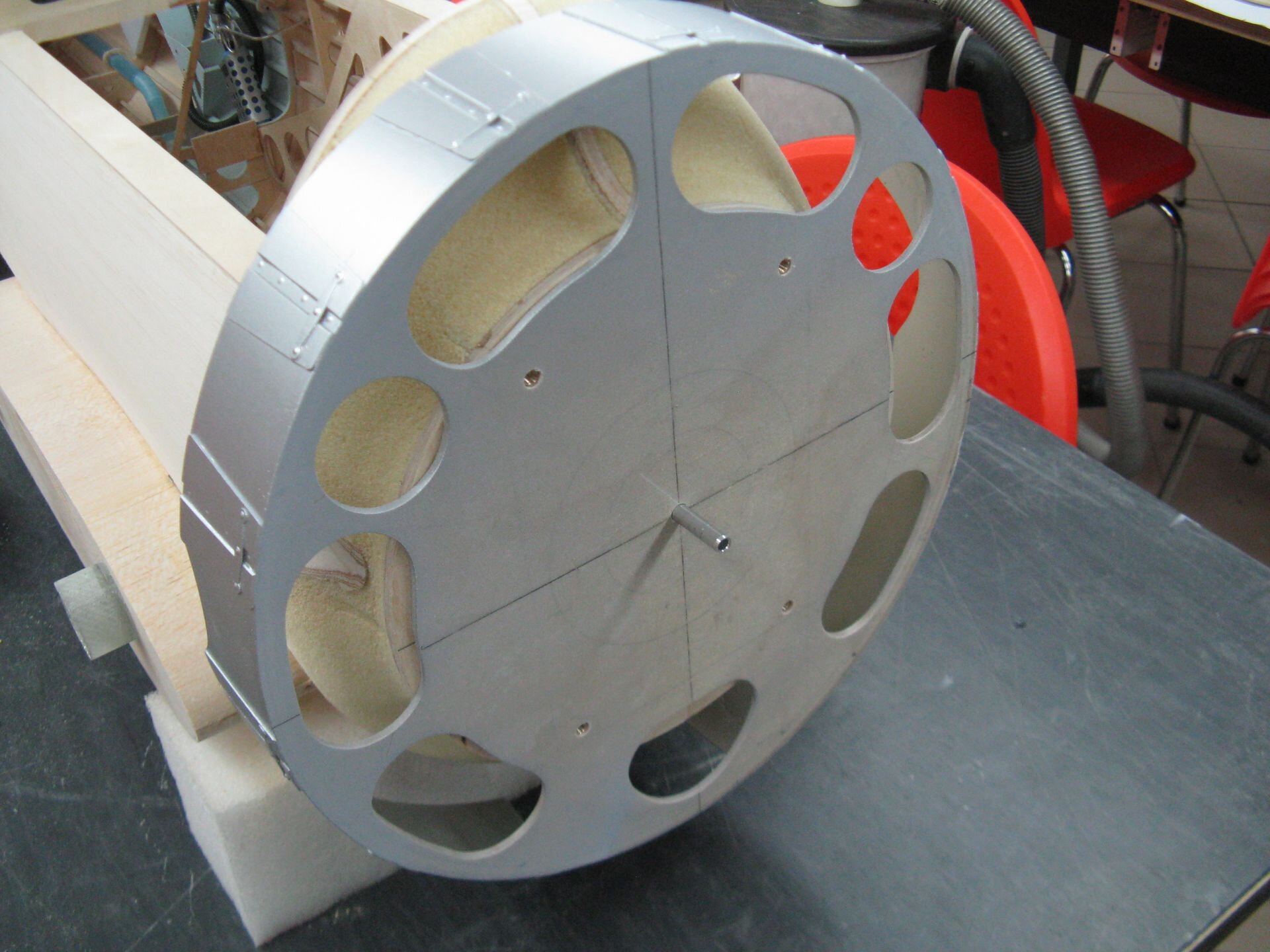

kesto Opublikowano 22 Października 2025 Autor Opublikowano 22 Października 2025 21 godzin temu, stan_m napisał: To jest właściwy czas, żeby zająć się chłodzeniem silnika elektrycznego. Ja zawsze liczę powierzchnię wlotu powietrza od czoła maski silnika (realna powierzchnia bez wszelakich żaluzji, klapek no i makiet cylindrów a kołpaka w szczególności). Następnie liczę powierzchnię wylotu powietrza nagrzanego na końcu maski silnika. Ta powierzchnia powinna być o wiele większa niż powierzchnia wlotu powietrza (czoło maski). Już na początku budowy chłodzenie silnika było dla mnie istotnym czynnikiem. Dlatego wylot powietrza jest u mnie większy niż wlot ( wlot - 169cm2 wylot - 210cm2 1

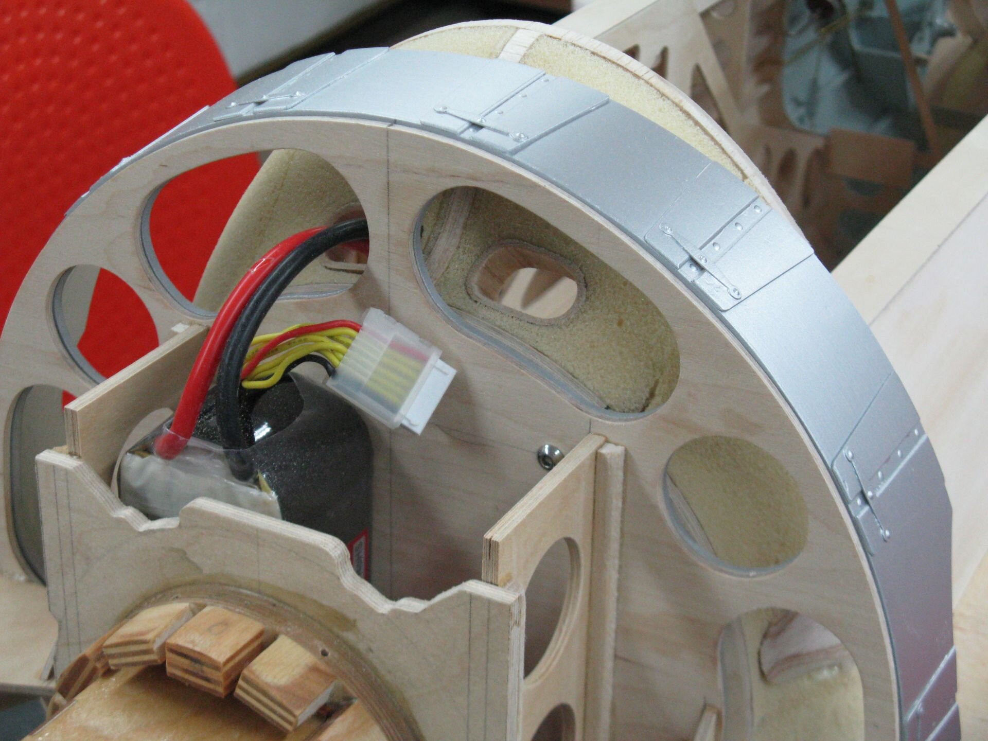

Ta odpowiedź cieszy się zainteresowaniem. kesto Opublikowano 23 Października 2025 Autor Ta odpowiedź cieszy się zainteresowaniem. Opublikowano 23 Października 2025 Mocowanie silnika do kadłuba jest na 4 śrubach M4 i rurce alu. 6mm jako kołka centrującego. 13 1

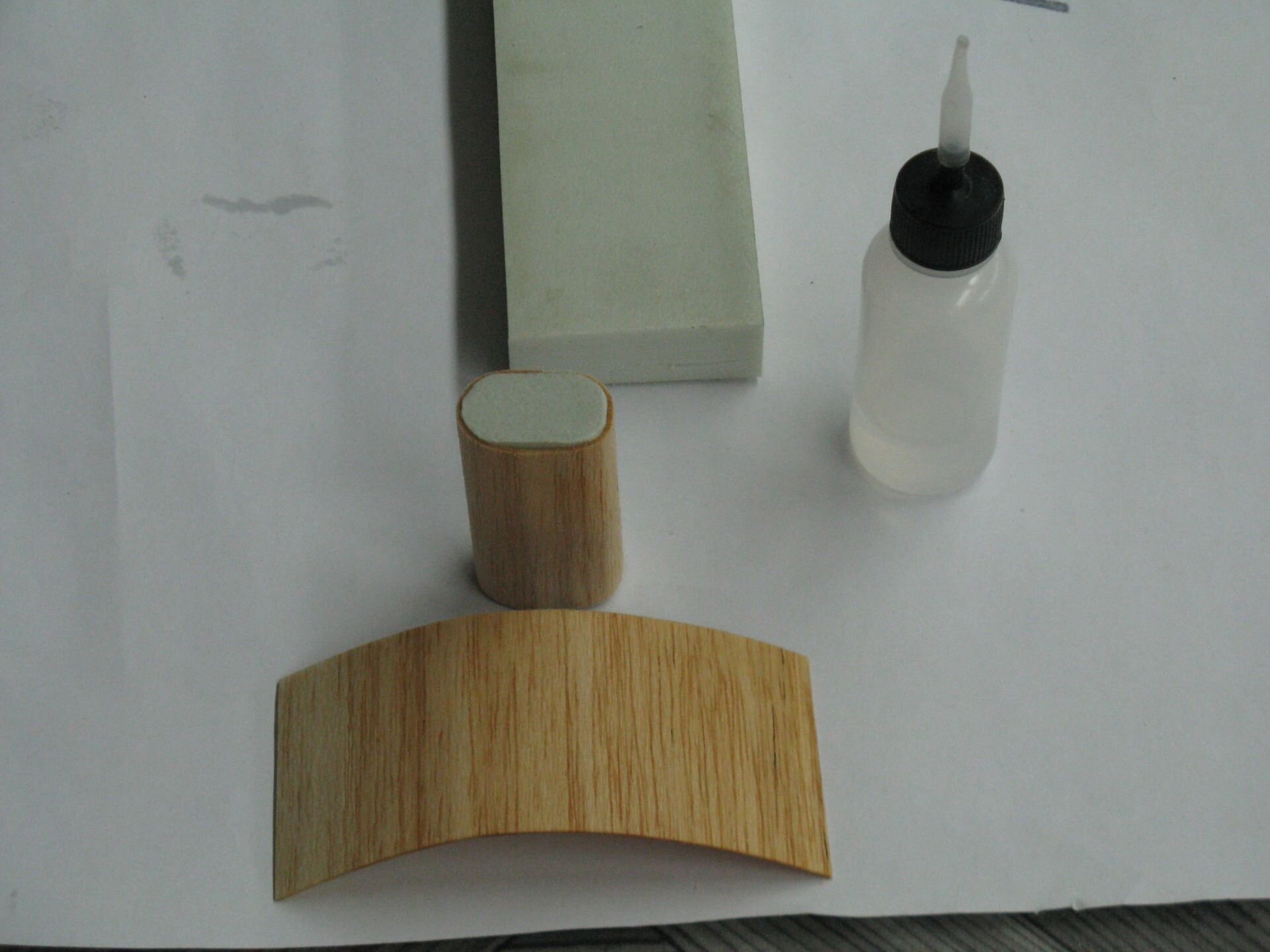

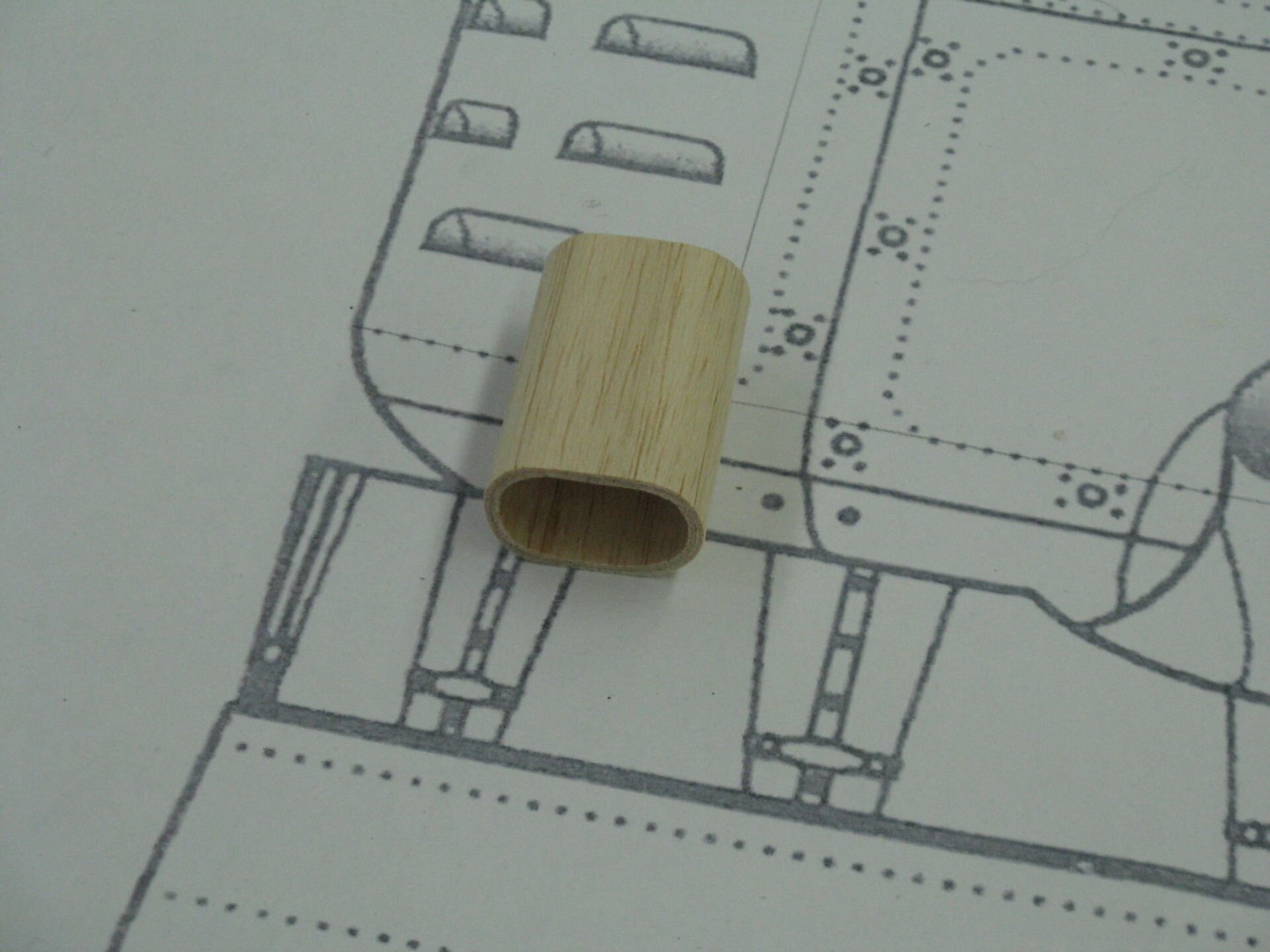

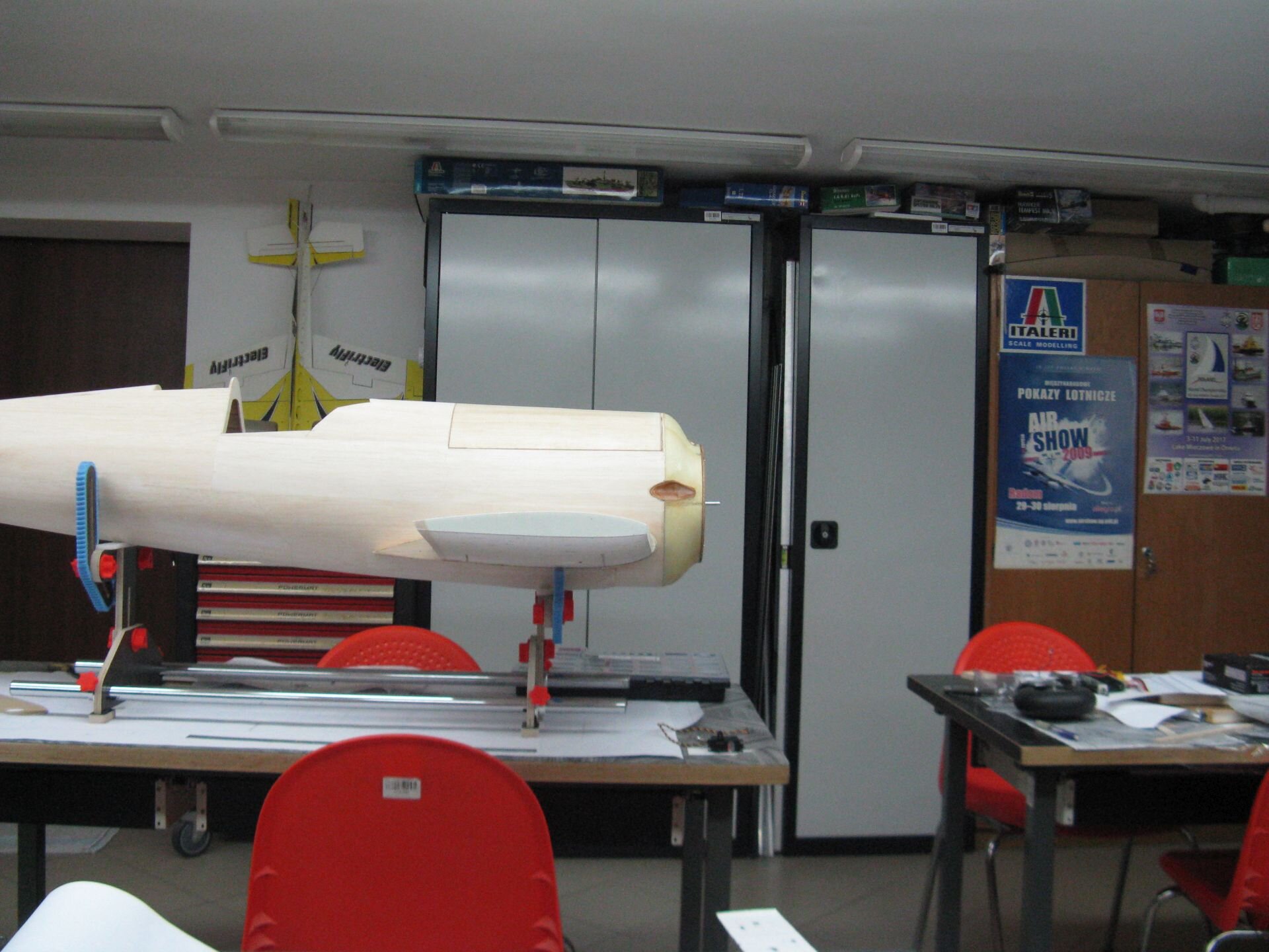

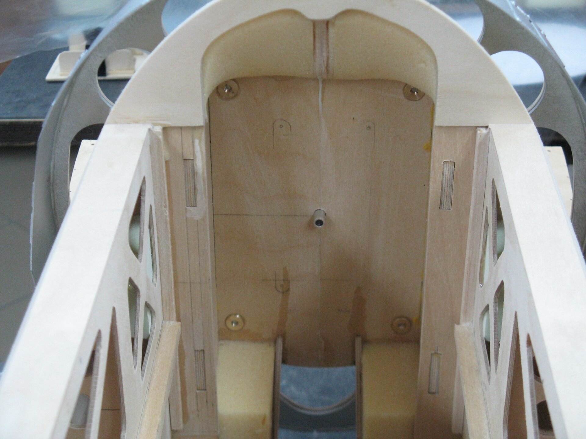

Ta odpowiedź cieszy się zainteresowaniem. kesto Opublikowano 24 Października 2025 Autor Ta odpowiedź cieszy się zainteresowaniem. Opublikowano 24 Października 2025 Kolejny krok, przejście przez kadłub dla kabli akumulatorów. Kopyto ze styroduru i nawinięte dwie warstwy balsy 1mm. 11
Ares Opublikowano 24 Października 2025 Opublikowano 24 Października 2025 Czym zwilżasz balsę podczas procesu wyginania?
kesto Opublikowano 25 Października 2025 Autor Opublikowano 25 Października 2025 Moczyłem chwilę w gorącej wodzie.

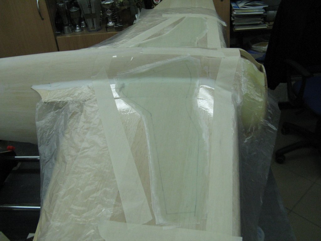

Ta odpowiedź cieszy się zainteresowaniem. kesto Opublikowano 30 Października 2025 Autor Ta odpowiedź cieszy się zainteresowaniem. Opublikowano 30 Października 2025 Mały drobiazg, a cieszy. Postanowiłem wykonać półkolistą kopułkę do busoli. Kopyto ze starego trzonka pd pędzla, trochę sklejki z odpadów i kawałek okładki od dokumentów. 13 1

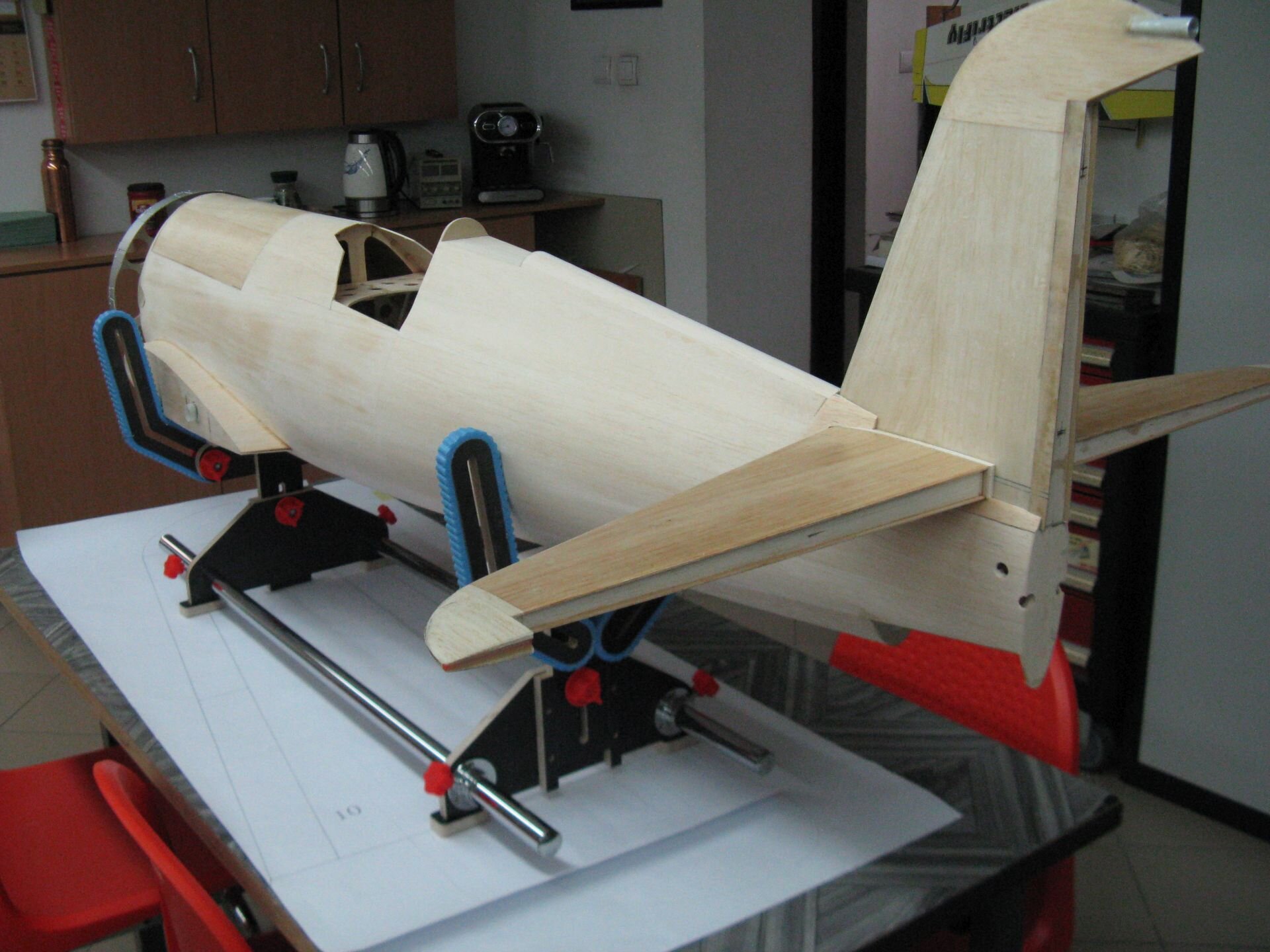

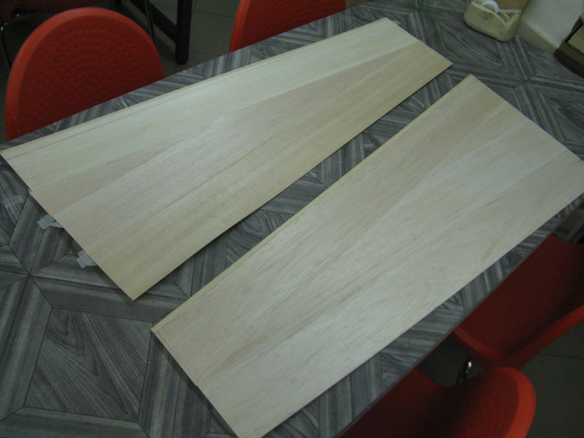

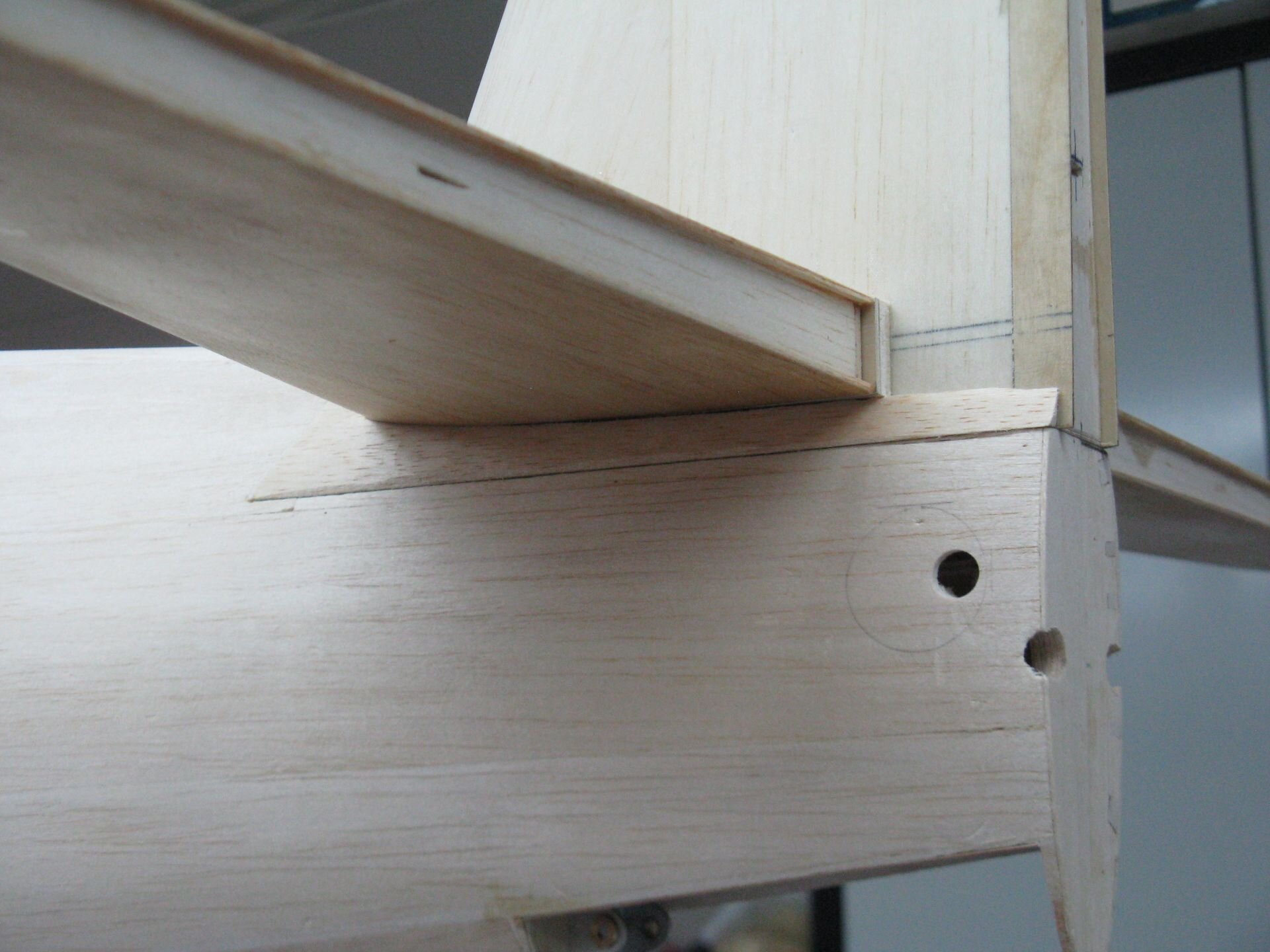

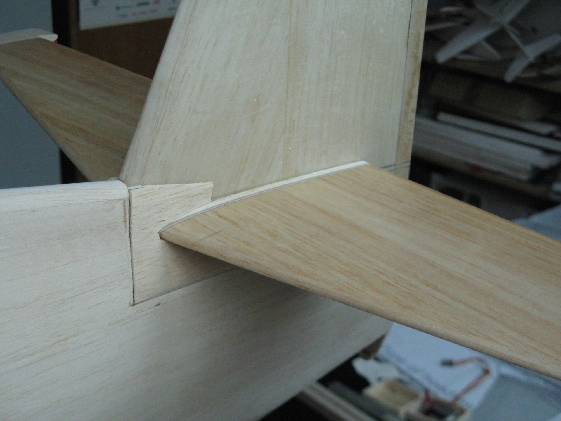

Ta odpowiedź cieszy się zainteresowaniem. kesto Opublikowano 21 Listopada 2025 Autor Ta odpowiedź cieszy się zainteresowaniem. Opublikowano 21 Listopada 2025 Bardzo małymi krokami do przodu. Upierdliwa robota przy usterzeniu. Na razie zgrubnie. 16
JacekCichy Opublikowano 21 Listopada 2025 Opublikowano 21 Listopada 2025 Hehe, to jest to - Twoja zgrubna obrobka jest lepsza od mojej ostatecznej, pięknie wyglada

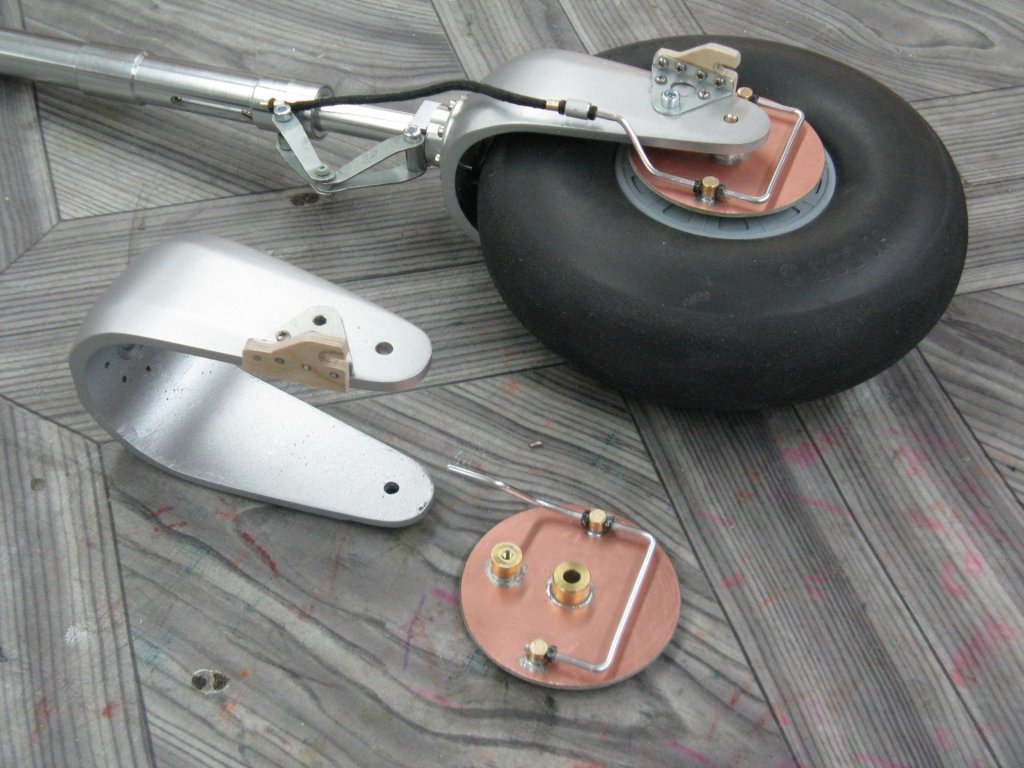

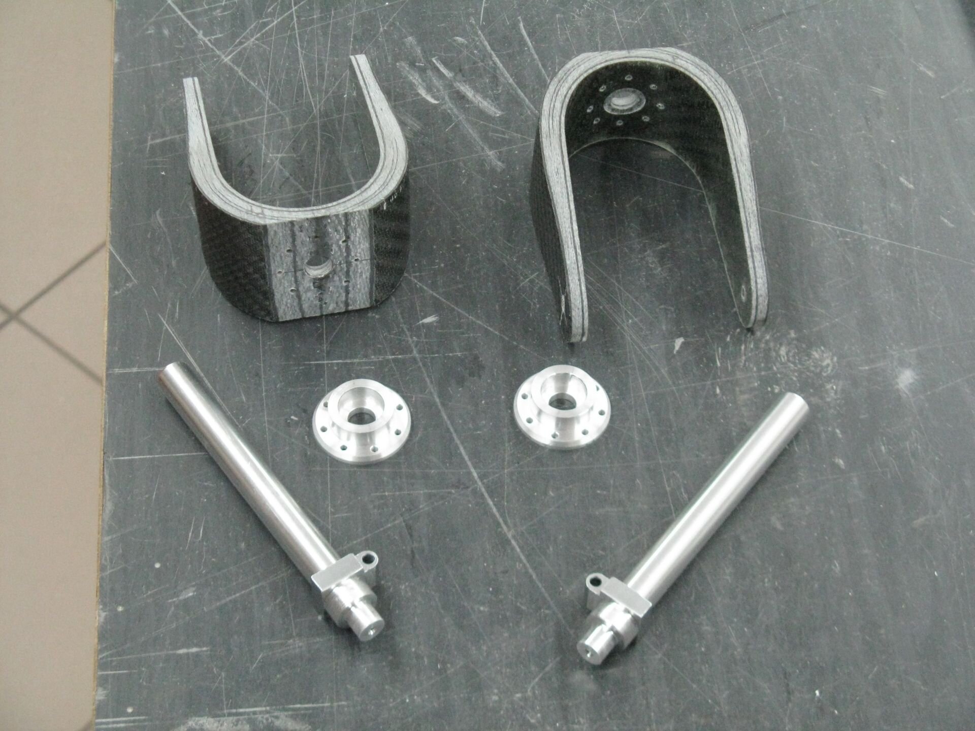

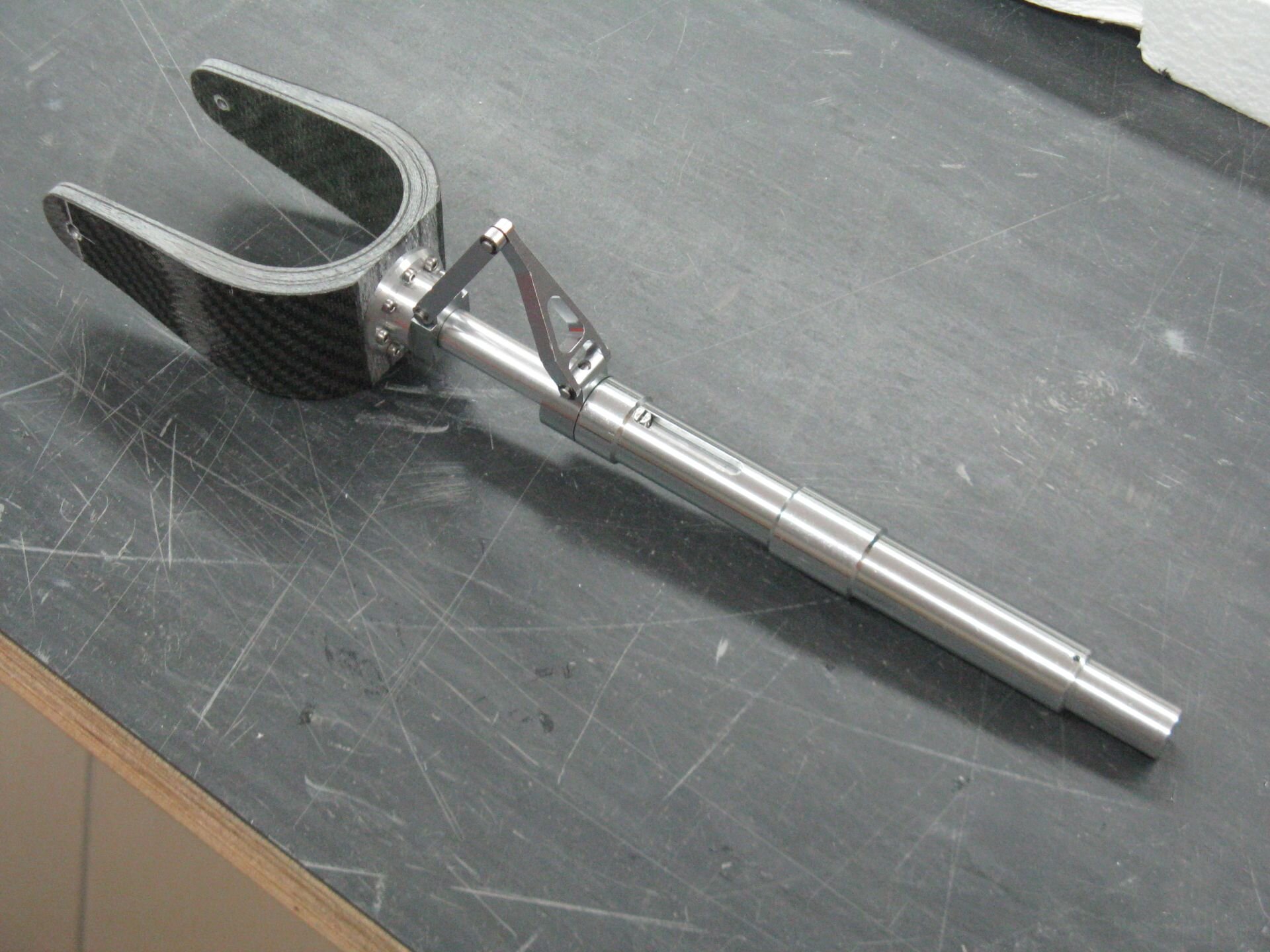

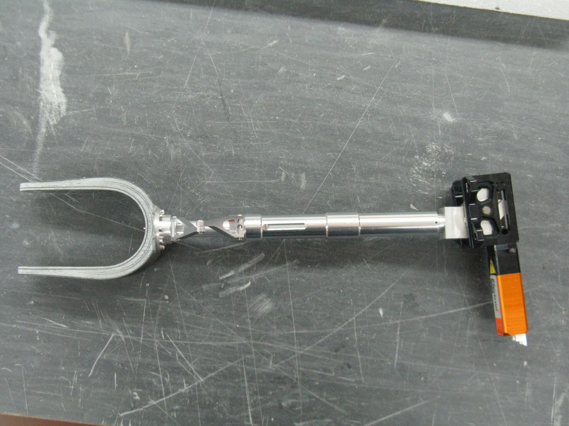

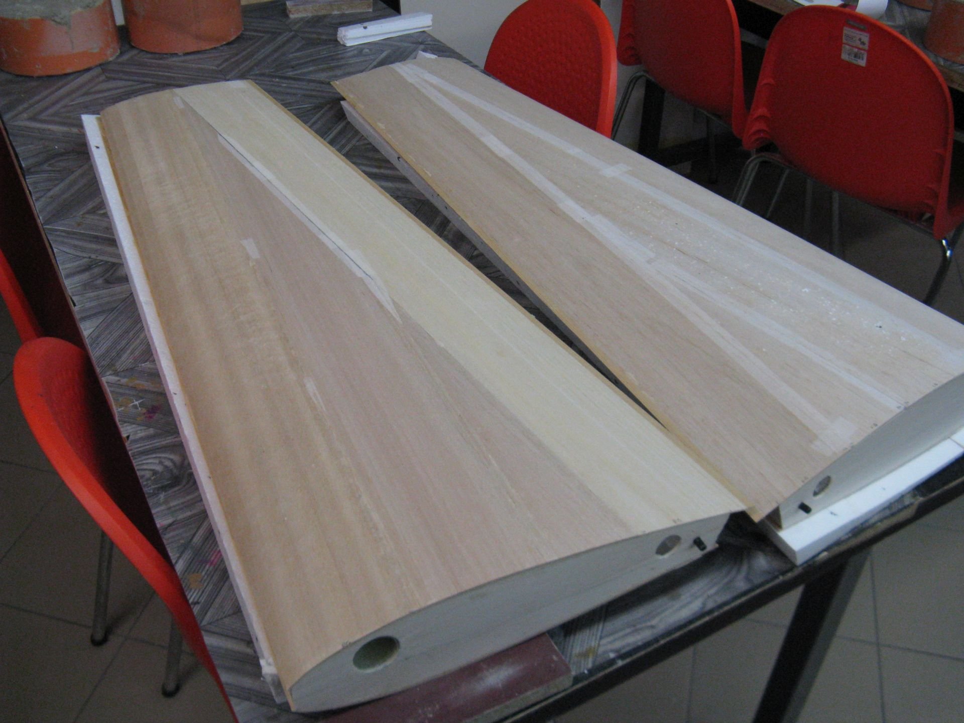

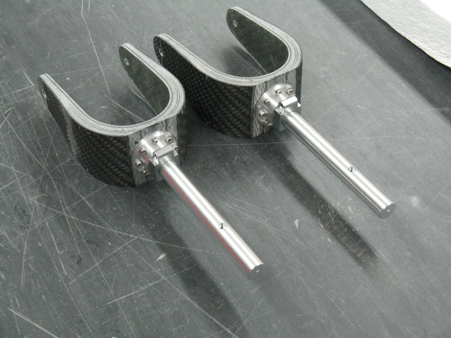

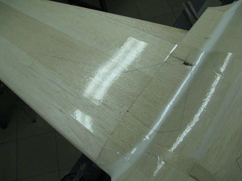

Ta odpowiedź cieszy się zainteresowaniem. kesto Opublikowano 5 Grudnia 2025 Autor Ta odpowiedź cieszy się zainteresowaniem. Opublikowano 5 Grudnia 2025 Teraz trochę podwozia. 16 1

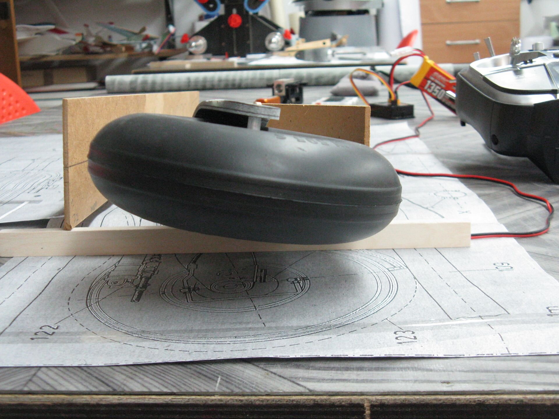

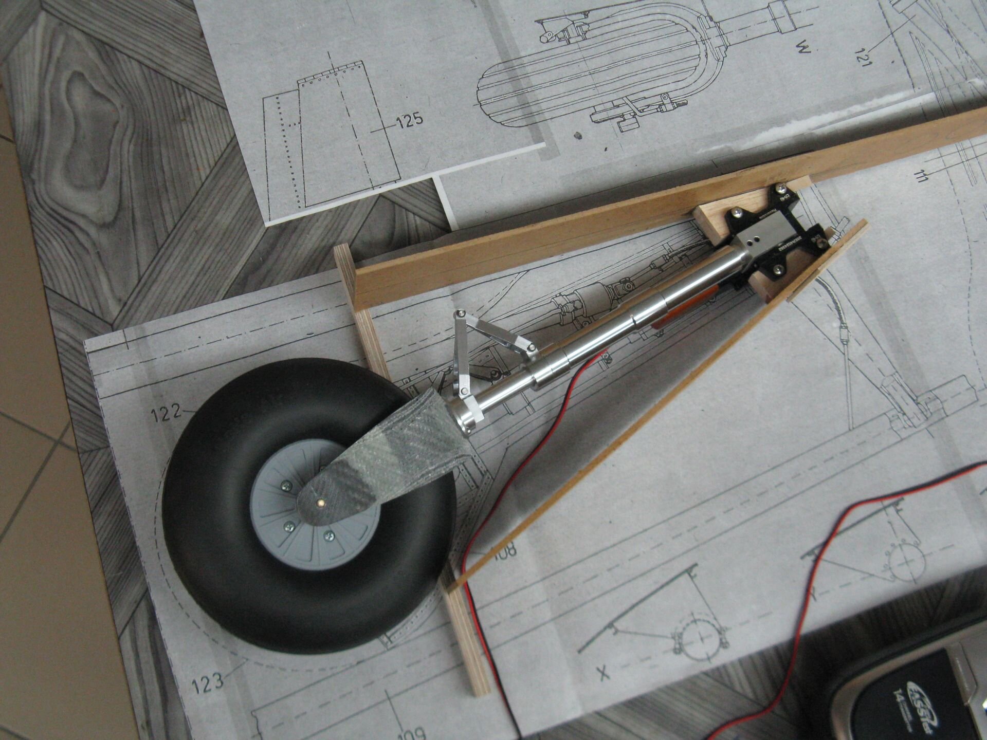

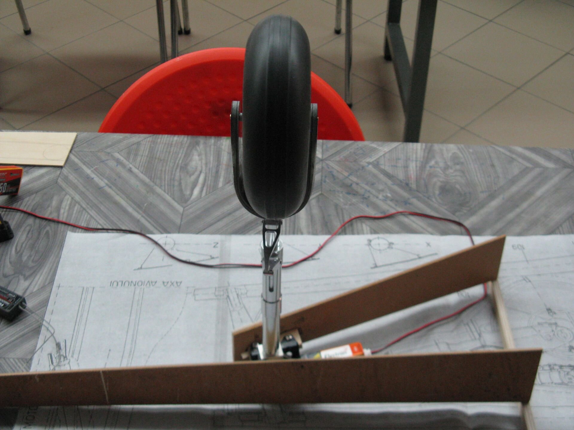

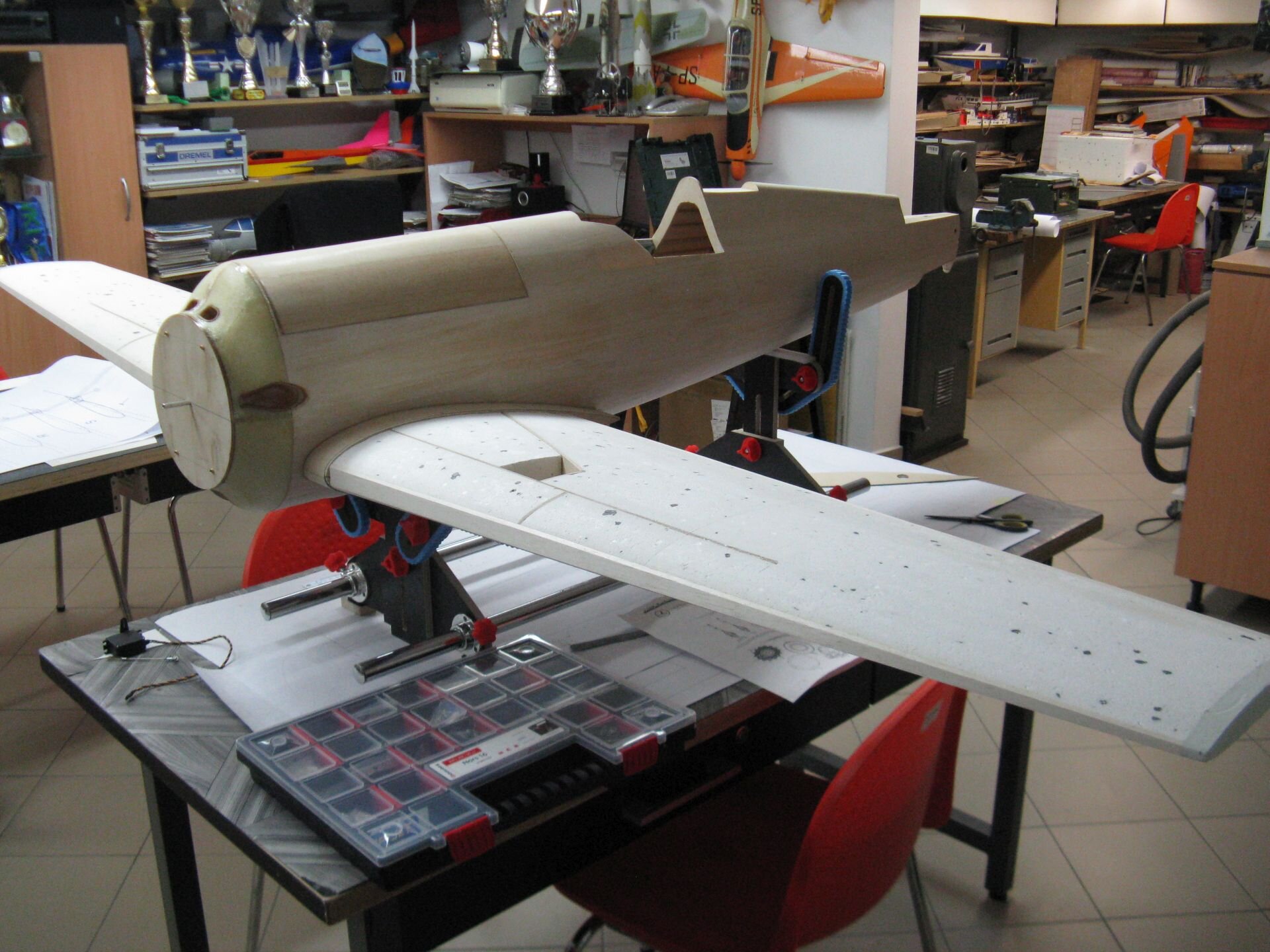

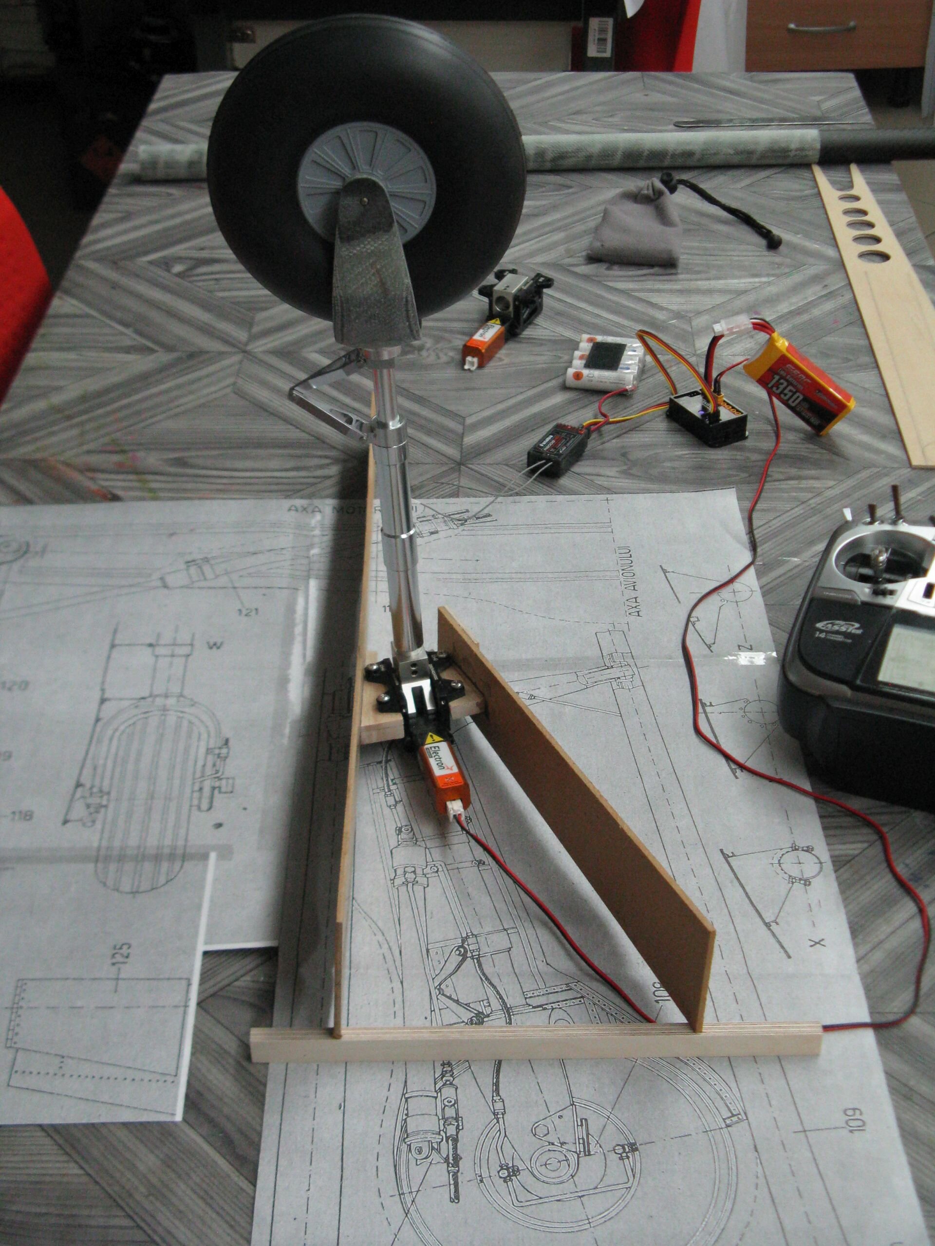

Ta odpowiedź cieszy się zainteresowaniem. kesto Opublikowano 17 Grudnia 2025 Autor Ta odpowiedź cieszy się zainteresowaniem. Opublikowano 17 Grudnia 2025 Zrobiłem fragment skrzydła aby sprawdzić, jak będzie chowało się podwozie.Było z tym trochę gimnastyki. Kąty nie chciały "współpracować", ale jakoś to ogarnąłem. 6
mecenas Opublikowano 17 Grudnia 2025 Opublikowano 17 Grudnia 2025 Kszychu, z mojego doświadczenia, aby koło gładko się chowało w skrzydło, tzn w płaszczyżnie pozionej, kąt zamkniętego podwozia w osi poprzecznej powinien być równy kątowi "wyprzedzenia " koła po otwarciu. 1
kesto Opublikowano 17 Grudnia 2025 Autor Opublikowano 17 Grudnia 2025 26 minut temu, mecenas napisał: kąt zamkniętego podwozia w osi poprzecznej powinien być równy kątowi "wyprzedzenia " koła po otwarciu. Masz rację Wojciechu, ale w IARze te kąty są różne. Kąt zamknięcia to 16 stopni, a kąt wyprzedzania - 8. Stąd koło nie leży w płaszczyźnie poziomej, tylko jest ustawione po skosie. Dlatego zajęło mi prawie tydzień zanim to zgrałem i teraz jest tak, jak w oryginale, czyli "krzywo". Zresztą na ten problem zwracał uwagę już wcześniej Jarek996 w swoim poście . 1

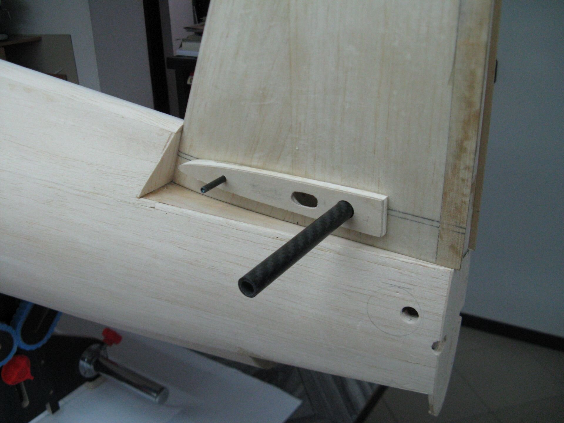

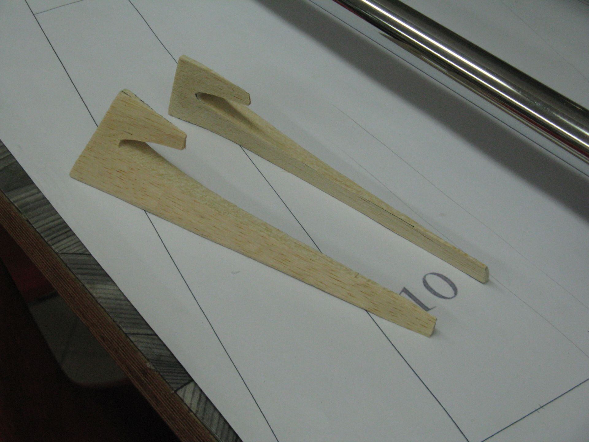

grzechu84 Opublikowano 22 Grudnia 2025 Opublikowano 22 Grudnia 2025 Jestem ciekaw zawiasów jakie będą użyte w usterzeniu. Będą to kołeczki czy płaskie ?

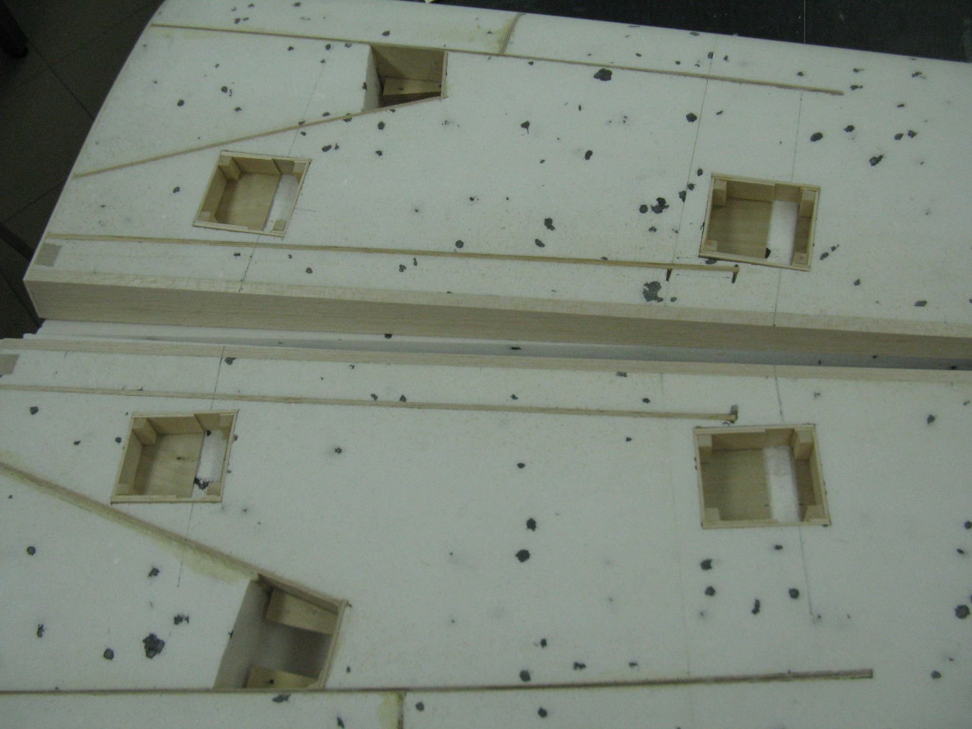

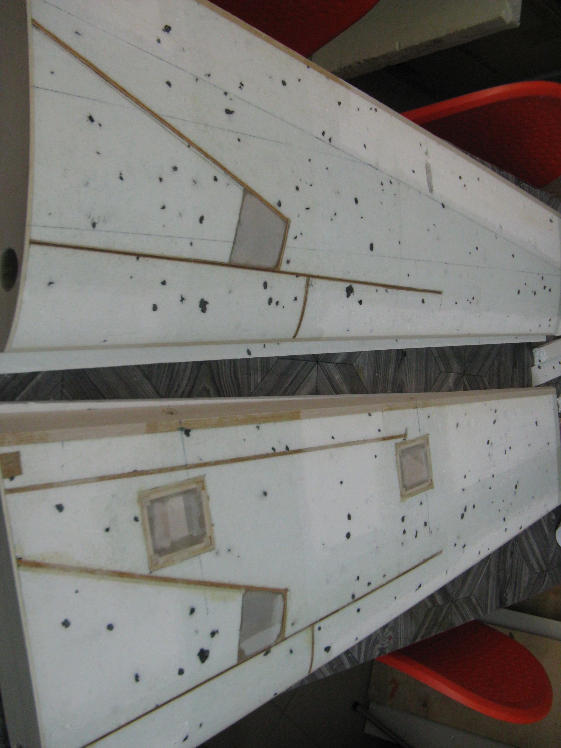

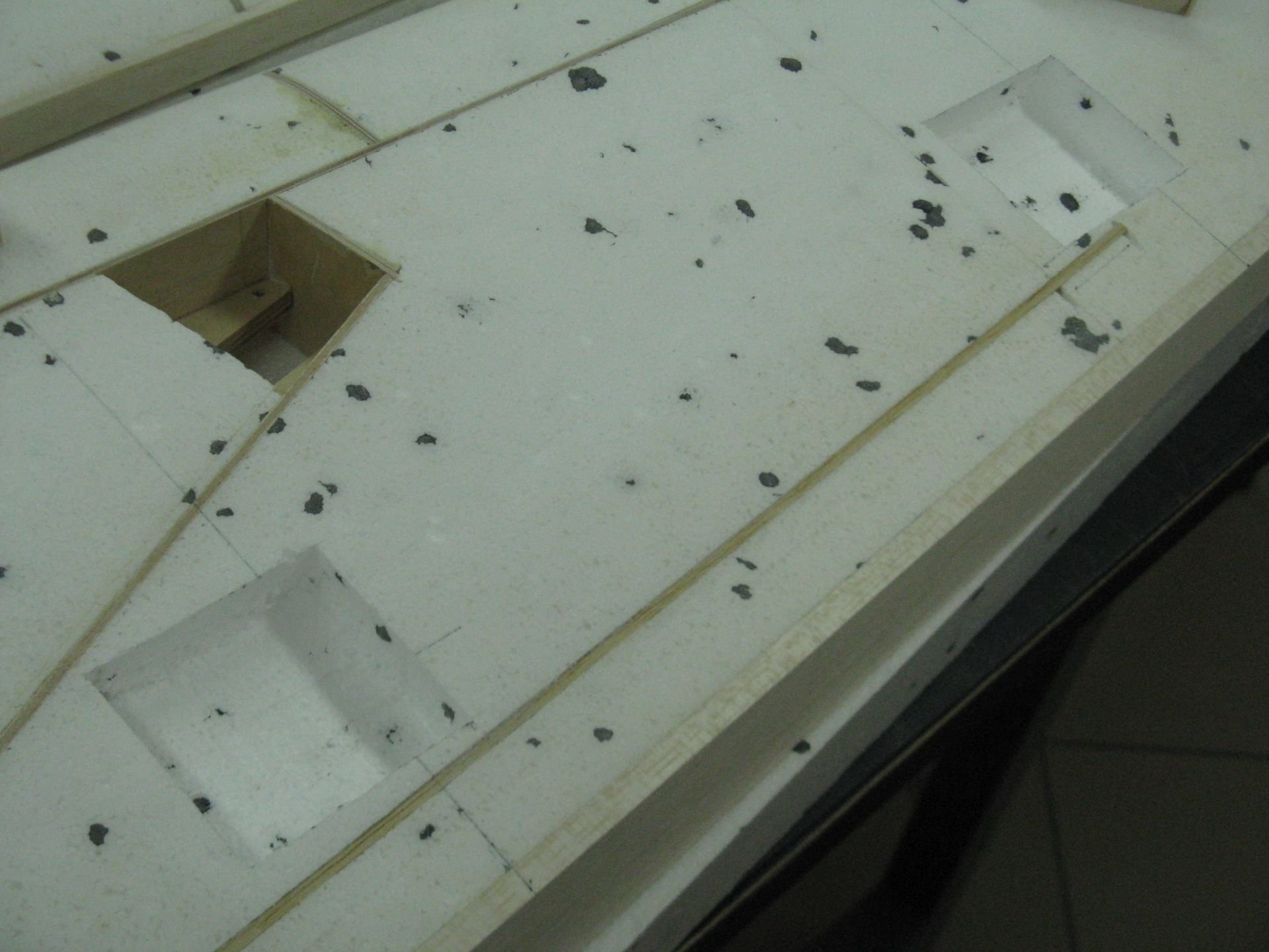

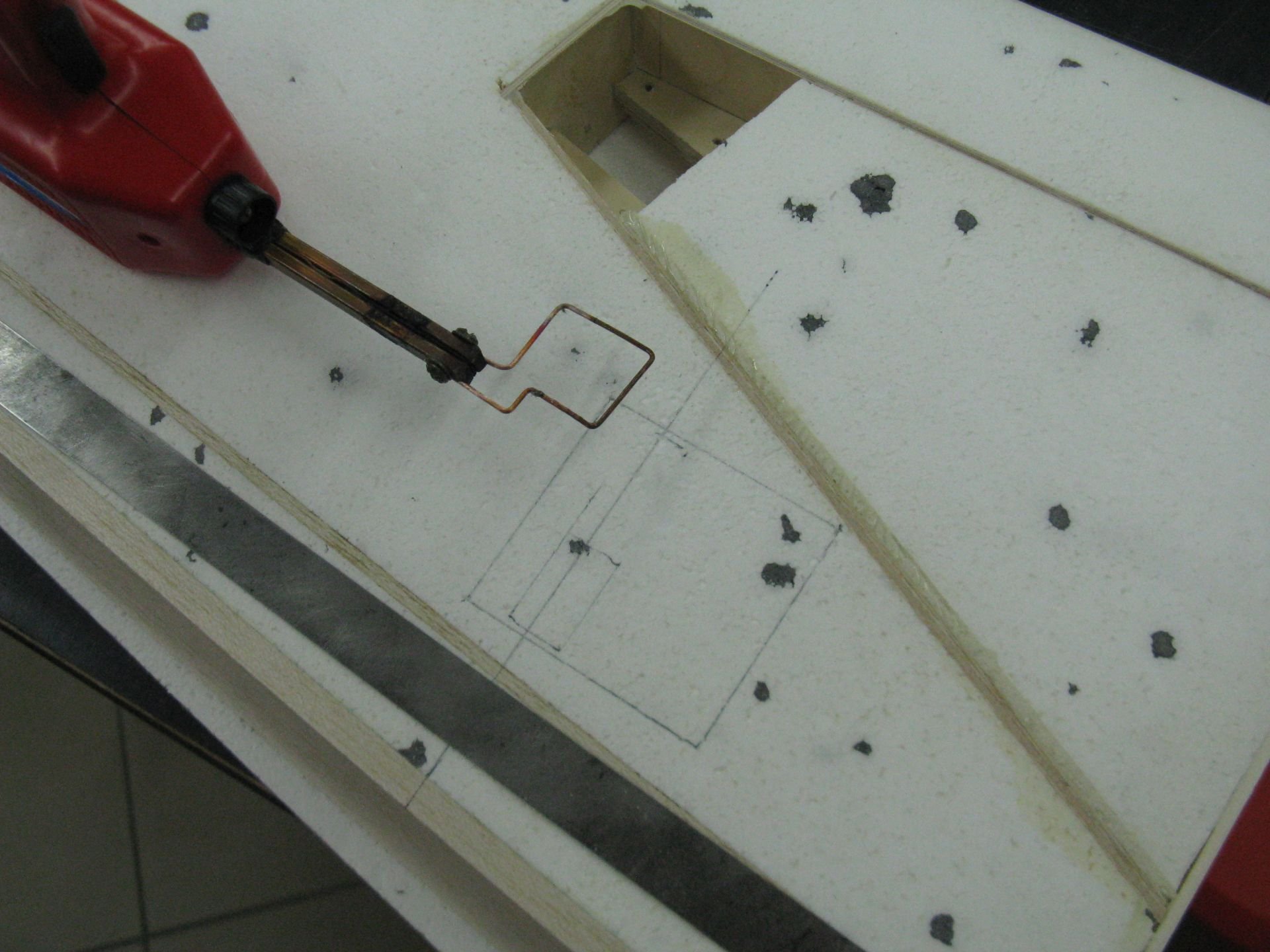

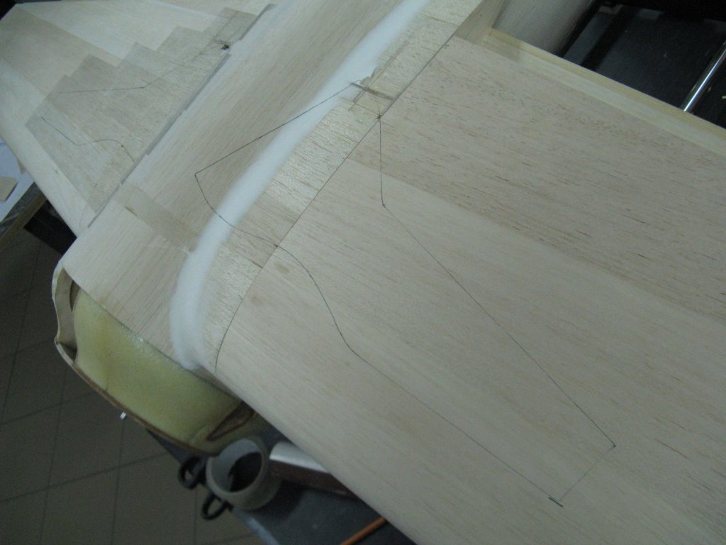

Ta odpowiedź cieszy się zainteresowaniem. kesto Opublikowano 30 Grudnia 2025 Autor Ta odpowiedź cieszy się zainteresowaniem. Opublikowano 30 Grudnia 2025 W dniu 22.12.2025 o 18:21, grzechu84 napisał: Jestem ciekaw zawiasów jakie będą użyte w usterzeniu. Będą to kołeczki czy płaskie ? Zrobię tak, jak w oryginale. Teraz czas na pocięcie rdzeni skrzydła. 10
