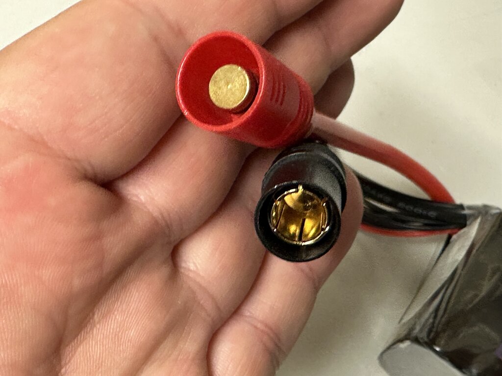

 Poważnie to takie jest? Co sie stanie jak dziecko albo ktoś co nie ma pojecia wsadzi czerwone do czarnego?

Nic dobrego 😕
Zlacze AS150 z "anty-sparkiem". Tez takich uzywam, swietnie sie sprawdza w systemach 12/14S, kiedy trzeba laczyc wiele pakietow szeregowo - nie potrzeba zadnych dodatkowych konektorow, ktore moglyby sie stopic przy wysokim natezeniu. Niemniej, kiedy je podlaczam, to zawsze poswiecam temu procesowi 100% uwagi i lacze to po kolei idac od czarnego kabla w ESC, konczac na czerwonym w ESC.

Tak też używam ich w BH Viper Jet XL aby z dwóch 6s zrobić 12s :)
