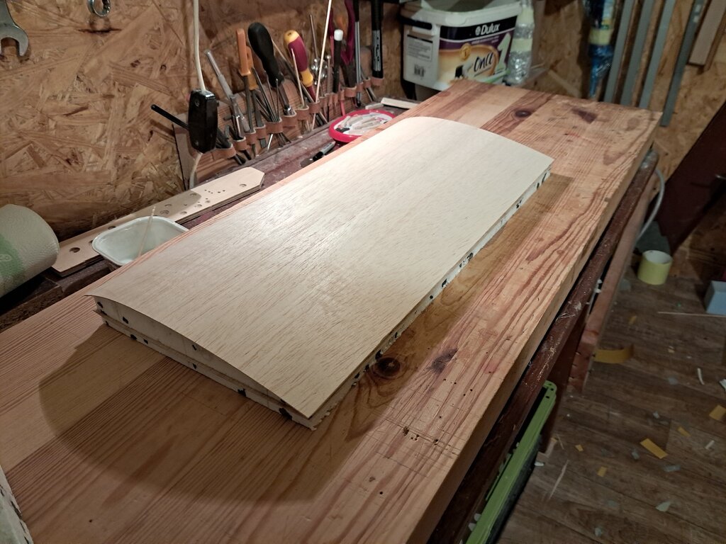

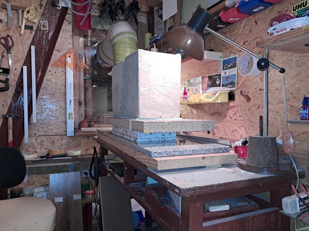

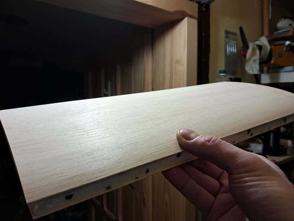

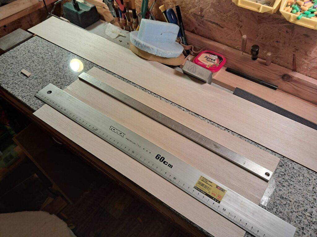

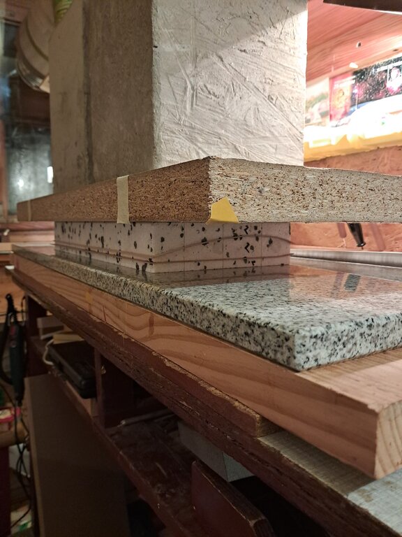

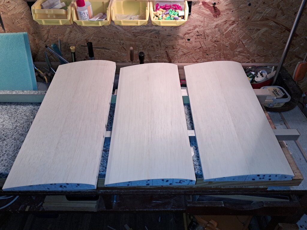

Ares Opublikowano 6 Grudnia 2023 Autor Opublikowano 6 Grudnia 2023 Prace idą pomału do przodu. Dziś okleiłem centropłat balsą. Zastosowana balsa na pokrycie to twarda 0,8mm. Uszy będą oklejone balsą miękką 0,8mm. Jako spoiwa użyłem kleju Souldal 66 a do dociśnięcia negatywów zastosowałem betonowe bloczki zrobione kiedyś do tego właśnie celu o masie około 25kg każdy, co daje nacisk około 5-6kg /dm2 czyli tyle ile podaje literatura. Mogłem do tej operacji zastosować pompę próżniową ale zbyt dużo z tym pracy i przygotowań , zresztą robiąć rdzenie styro w worku łatwo przez przypadek je zgnieść bo styropian jest miękki . "Pod próżnię" znacznie lepiej jest stosować styrodur i wtedy można spokojnie oklejać bez obawy o deformacje. Mam nadzieję ,że wszystko pójdzie dobrze, zostały jeszcze uszy czyli w sumie 3 panele . Parę fotek: 3

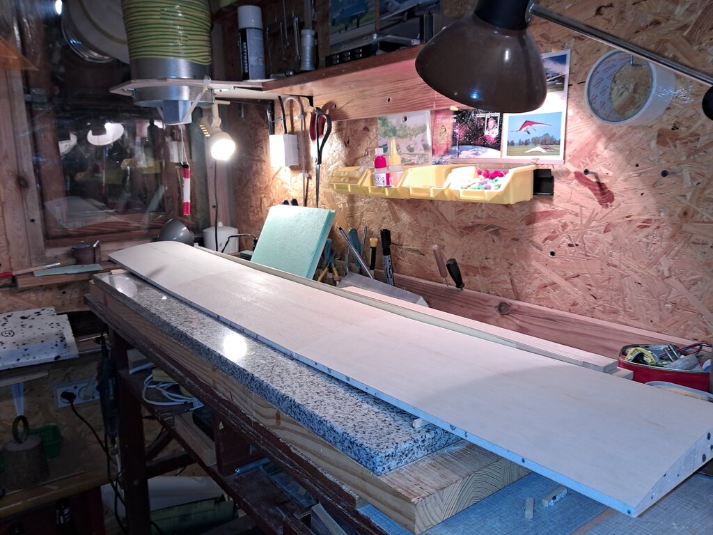

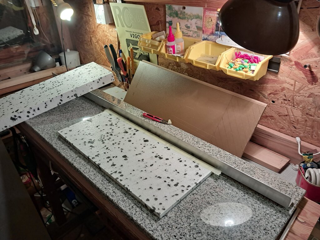

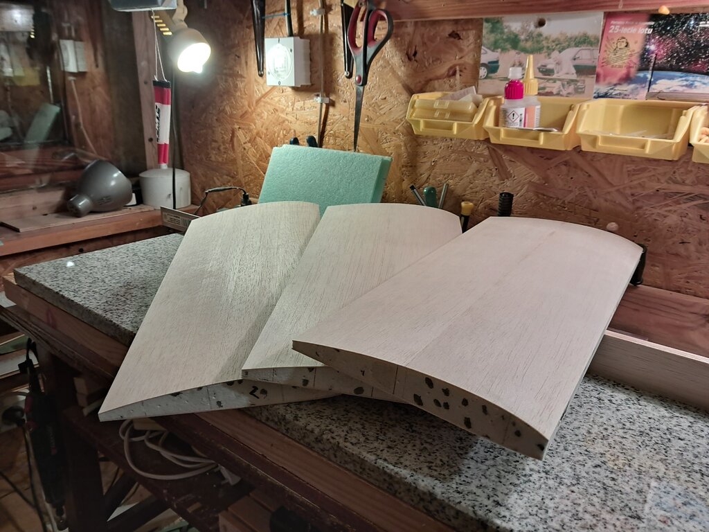

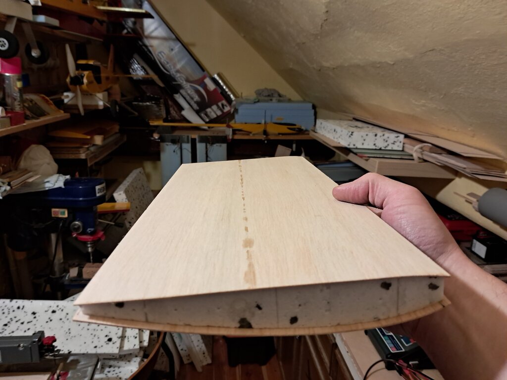

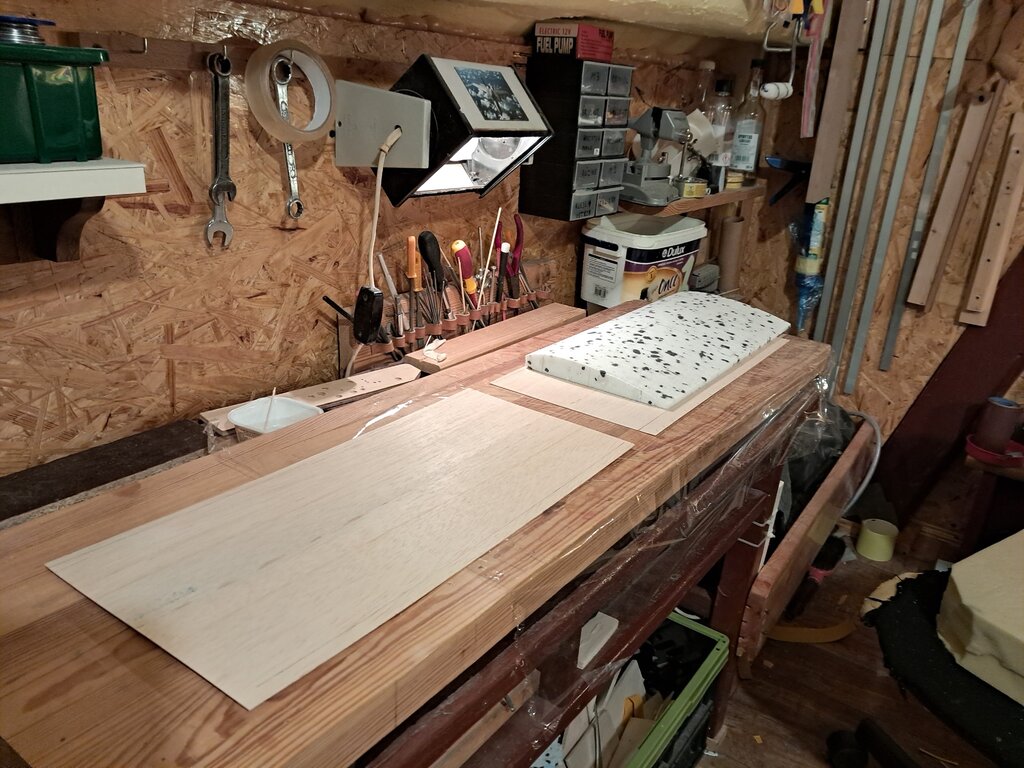

Ares Opublikowano 11 Grudnia 2023 Autor Opublikowano 11 Grudnia 2023 Dziś dalsze prace nad modelem: ucho zostało oklejone balsą więc procedura analogiczna jak w centropłacie tylko balsa miększa/lżejsza . Centropłat wyciągnięty z pod obciążenia ,wyszedł wspaniale: lekki i równy oraz bardzo sztywny. Uwaga dla początkujących , jesli stosujecie jak ja klej poliuretanowy to trzeba go rozprowadzać cieniutką równomierną warstwą najlepiej wałeczkiem piankowym,bo to klej puchnący i jak dacie za dużo może to spowodować deformacje oraz trudne do zeszlifowania wypływki. Zresztą stare modelarskie przysłowie głosi:" klej tam trzyma gdzie go nima." Płaty oczywiście wymagaja doklejenia krawędzi natarcia i spływu. No i w dalszej kolejności odcięcia lotek. Parę zdjęć jak zwykle: Przygotowanie do oklejania balsą , ucho pod obciążeniem, oraz gotowy oklejany wcześniej centropłat. 4

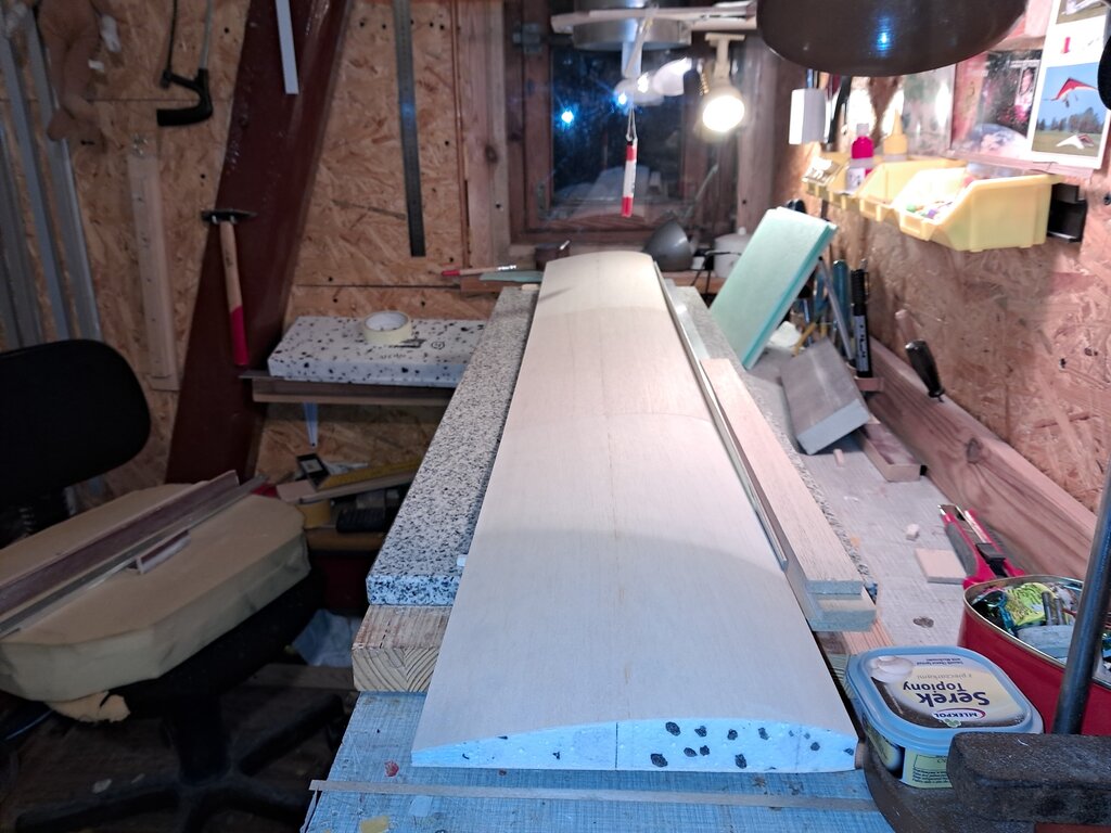

Ares Opublikowano 22 Grudnia 2023 Autor Opublikowano 22 Grudnia 2023 Dziś trochę popracowałem przy skrzydłach więc postanowiłem napisać parę słów co jest zrobione . A więc wszystkie trzy części płata są już oklejone balsą i oszlifowałem naddatki materiału , przygotowałem również listwy na krawędzie natarcia z balsy 8mm. Masa skrzydła tego co widać na zdjęciach to obecnie 200g. przy rozpiętości 1200mm i cięciwie 205mm. Czy to dużo? nie wiem , myślę ,że normalnie ale z doświadczenia wiem ,że warto ważyć wszystko na każdym etapie budowy bo to pozwala zaoszczędzić sporo masy. 3
