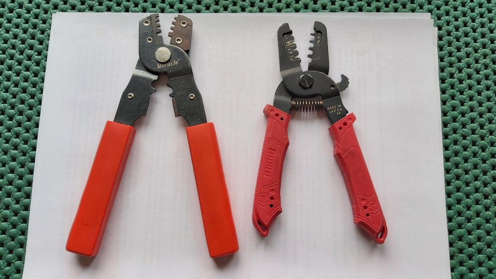

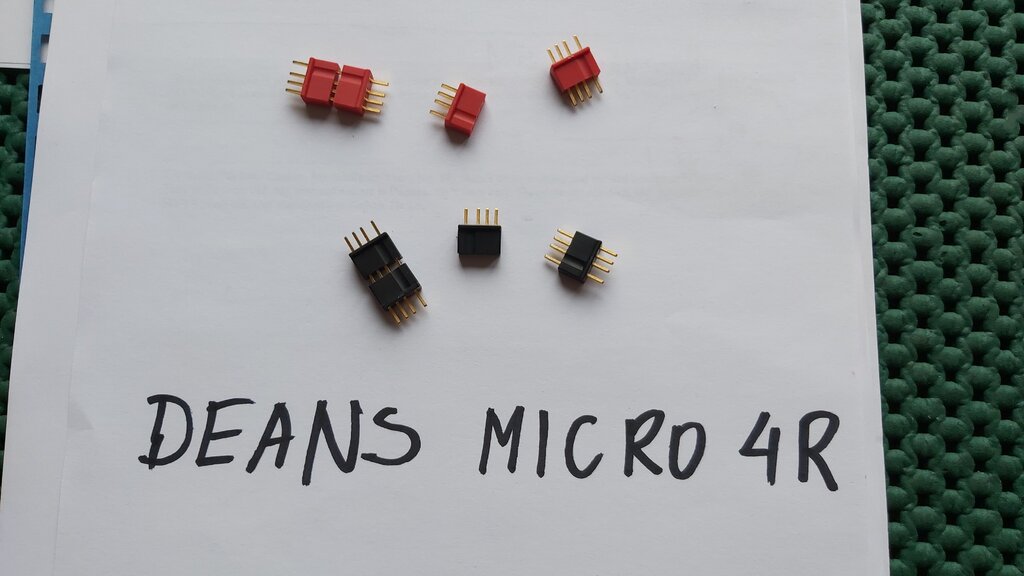

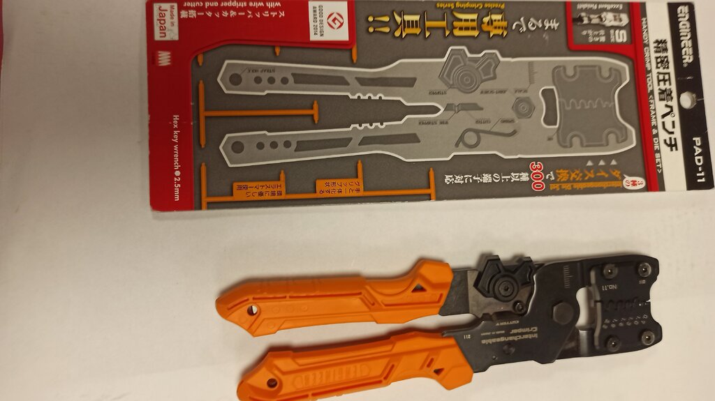

Ryszard_I Opublikowano 28 Listopada 2023 Opublikowano 28 Listopada 2023 Do zaciskania złączy wtyków serw JR i Futaba używam i chwalę sobie praskę Engineer PA-09. Używam jej również do zaciskania złącz JST. Ma ona jednak jedną wadę a mianowicie nie zaciska skrzydełek wokół izolacji tylko odizolowany odcinek linki. Jednak jakość zaciśniętego przewodu jest doskonała. Do zaciskania skrzydełek wokół izolacji używam drugiej praski Miracle. Do łączenia centropłata z uszami używam złączy Deans Micro 4R. Przedłużaczy unikam jak tylko mogę. Jednak w niektórych sytuacjach wtyki być muszą aby umożliwić szybką wymianę uszkodzonego serwa np. na zawodach. Nie znaczy to jednak, że nie można wymienić lutowanego serwa na lotnisku. Oczywiście, że można ale zajmuje to więcej czasu. Złącza MPX które używa Patryk są jak najbardziej OK ale pod warunkiem, że są to oryginalne produkty firmy MPX a nie chińskie podróbki. Unikajcie chińskich złączy MPX. Po pierwsze - bardzo niechętnie się lutują. Po drugie - część żeńska bardzo słabo sprężynuje i po kilu połączeniach i rozłączeniach nie daje pewności prawidłowego kontaktu. Na pierwszy rzut oka jeszcze przed zakupem podróbki można poznać po niskiej cenie.

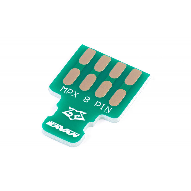

stan_m Opublikowano 28 Listopada 2023 Opublikowano 28 Listopada 2023 1. Nie używam zaciskarki. Korzystam z fabrycznych przewodów zarobionych wtyczką lub gniazdem, które lutuję do wiązki elektrycznej serwa (spoiny przewodów są przesunięte względem siebie w oddzielnych koszulkach termokurczliwych a potem cały kabel w jednej koszulce termokurczliwej). Lutuję starannie wg temperatury lutowia aby uniknąć tzw. zimnego lutu. Zaciskanie dostępnymi zaciskarkami nigdy nie dorówna jakością i niezawodnością fabrycznego krępowania np.skrzydełek kołka czy gniazda nie mówiąc już o tym, że dostępne ich półfabrykaty są przeważnie "no name" i zaciskarka może je zacisnąć z mikropęknięciem. 2. Złącza MPX są dobre tylko jako oryginały ale nawet one wymagają płytki lutowniczej, aby uzyskać max. pewność połaczeń. KAVAN PŁYTKA LUTOWNICZA (KAV36.902/2) do złącza MPX 8 PIN ( 2 sztuki ) (modelemax.pl)
