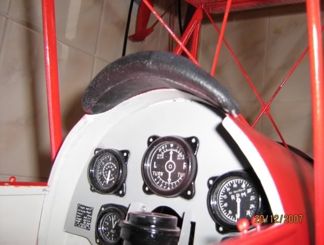

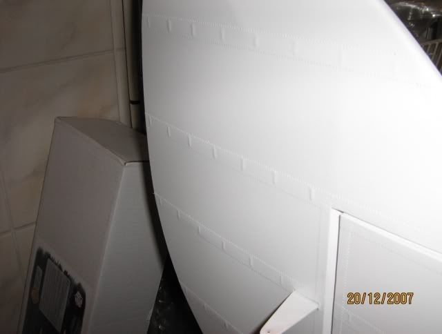

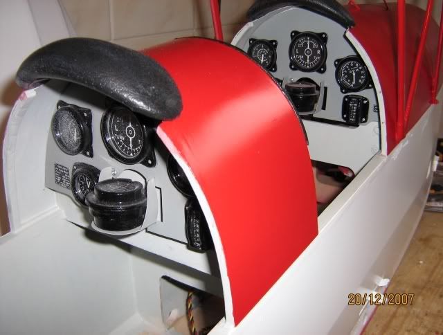

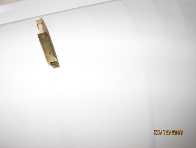

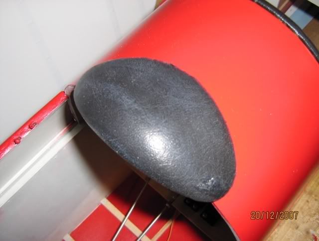

MareX Opublikowano 20 Grudnia 2007 Autor Opublikowano 20 Grudnia 2007 Udało mi się dziasiaj znaleźć chwilkę i "nawiedzić" naszego Henia - modelarza wspaniałego, na jego włościach. Pojechałem sobie z zapowiedzianą inspekcją, aby obadać , jak postępują prace przy modelu, już wyżej przedstawianym. Nie wiem, na ile dokładnie oglądaliście te powyższe fotki, ale ja zobaczyłem w tym aktualnym stanie ten model po raz pierwszy, na swe własne oczy, i normalnie nie chciałem wierzyć , w to, co widziałem. Zobaczcie , proszę, tę fotę: Jest to wiadomo co, ale zwróćcie uwagę na te poziome paseczki z wyciętymi ząbkami oraz na te pionowe zgrubienia. Jest to arcydzieło w postaci wykonania tych szczegółów i ani trochę nie przesadzam. Te ząbkowanie pasków jest robione na specjalnym przyrządzie, a te zgrubienia , to ręcznie przyklejane kawałki odpowiednio spreparowanej nici krawcieckiej. Benedyktyńska praca i nieprzeciętna cierpliwość. :shock: Tutaj jedno ze skrzydełek: Ta sama praca nad paseczkami i przygotowane mocowania do slotów, które już zaczynają "się robić". Teraz inna rzecz, która mało mnie nie zwaliła na glebę: to te poduszki przed czołem pilotów, chroniące ich szanowne czółka w przypadku ostrego przyziemiania i ew. kapotażu. Jeszcze raz to samo z góry i od spodu: Czy wiecie z czego jest to zrobione? Autentyczna cielęca skóra!!! :shock: Tak, jak było w oryginale. Zwróćcie uwagę na te okrągłe dzwigienki na burtach kabiny. Tu jeszcze raz, ale fota mi nie wyszła. Nie ten zoom :? To się rusza! Każda z nich, spełniając swe zadanie, czyli będąc zamkiem tej klapki ułatwiającej wsiadanie do kabiny. Oczywiście każdy zamek ma sprężynę i samoczynnie wraca w położenie "zamknięte" /tak, jak w prawdziwej maszynie/ i pilot , aby klapę otworzyć, musiał jednocześnie wziąć do ręki obie gałki, scisnąć je i dopiero wtedy klapa się otworzyła. Proste i bezpieczne. No i jeszcze maseczka tej maszynki: tu już w całości pomalowana, nawet z przypadkowym napyleniem, które zaraz zniknęło przy pomocy pasty woskującej, lekkościernej, typu "Tempo". I na koniec fotka z zestawem modelu, który czekał u Henia na naszego innego Kolegę-forumowicza: po sklejeniu którego, nasz Szanowny Kolega Robert dołączy do grona, przynajmniej na razie - półmakieciarzy. Czego mu szybko życzę. A czekał u Henia z powodów, do zdradzania których, upoważniony nie zostałem... :|
MarekJ Opublikowano 20 Grudnia 2007 Opublikowano 20 Grudnia 2007 Heniu ma wprawną rękę, dobrze opanowany warsztat i anielską cierpliwość. Czasu też pewnie sporo . Przepiękna robota Heniu. Składam wyrazy najszczerszego podziwu.

MareX Opublikowano 22 Grudnia 2007 Autor Opublikowano 22 Grudnia 2007 Tak. To szczera prawda, co mówi Heniu. Ten "modelik" na zawsze w glebie uziemiony, to znowu "makieta" pierwszej jakości i wielkości. Przy nim mój "modelik dwuosobowy" to nawet nie ćwierćmakieta. :? A jak taki "model" absorbuje czas, wiem sam dokładnie, Wy natomiast widzicie skutki tegoż w mej relacji o L-4H..., której to w żaden sposób popchnąć do przodu nie jestem w stanie. No, ale 20 bm pewien etap budowy tego "modela" został zamknięty, conajmniej do późnej wiosny , więc mam nadzieję, że teraz i moje modelarskie dziubactwo będzie się posuwało. A co do Henia i Jego TM to i tak jestem dla Niego pełen podziwu, że mimo wszystko znajdował czas na te benedyktyńskie niteczki i wycinanie ząbków w tych niezliczonych paskach. Powodzenia Heniu w dalszych pracach - tych dużych i tych małych przy TM-cie.

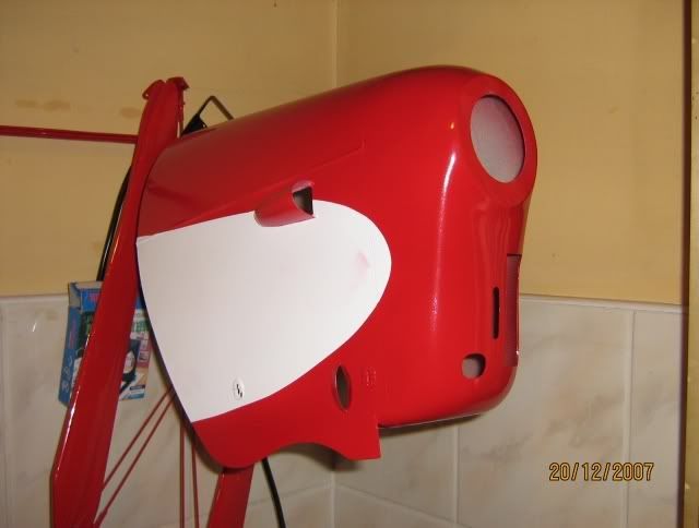

Henryk S. Opublikowano 4 Lutego 2008 Opublikowano 4 Lutego 2008 Z braku czasu,prace przy Tiger Moth bardzo powoli posuwają się do przodu. Cały kadłub i stateczniki pomalowałem lakierem akrylowym. Ster kierunku i wysokości zamontowałem i zrobiłem napędy linkowe. Zrobiłem i zamontowałem płozy na kadłubie,oświetlenie pozycyjne na sterze kierunku,owiewki pilotów,dysze Venturi i jeszcze inne drobiazgi,które pochłaniają też dużo czasu. Teraz kilka fotek jak to wygląda w całości.
