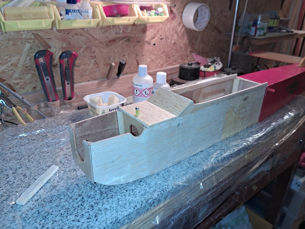

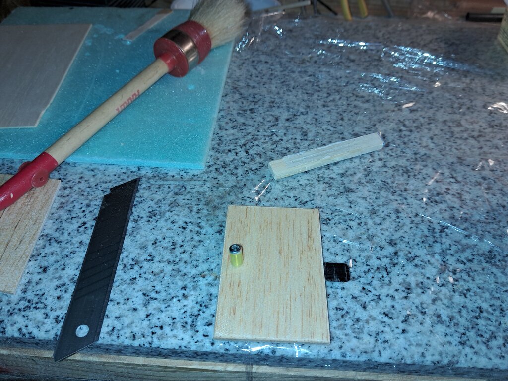

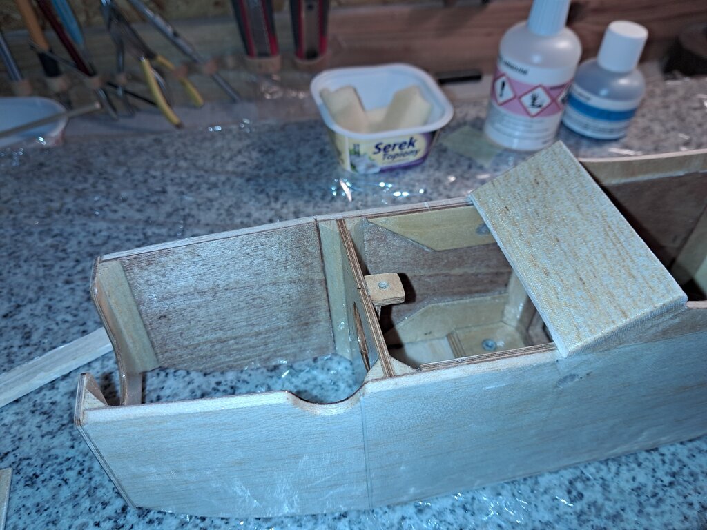

Ares Opublikowano 2 Marca Autor Opublikowano 2 Marca Prace nad modelem przebiegają wolno ale to przez brak czasu. Kolejne wolne dni muszę przeznaczyć na wiosenny serwis auta: jak mi wyliczyli w ASO cenę to doznałem palpitacji serca i postanowiłem zrobić to sam Ale do rzeczy: narazie tylko wykonałem klapkę zamykającą kadłub , przygotowałem mocowanie zbiornika paliwa i solidnie pomalowałem żywicą przedział silnikowy . Tak więc nic szczególnego nie zrobiłem ale wrzucam foty abyście nie myśleli ,że jest całkowita stagnacja Przyszła też paczka z kołami , ośkami , bowdenami i resztą galanterii. Po całkowitym utwardzeniu żywicy zaczynam oklejać kadłub papierem japońskim . Pozostanie położenie lakieru i instalacja wyposażenia. Teraz pytanie: model ma 5 szt. serw . Tzn. 4szt. mini i jedno micro do gazu. Posiadam BEC 3A i większe 5A. Myślicie ,że 3A do takiego modelu wystarczy? Ten 5 Amperowy jest dosyć duży i mam trudność upakować go do kadłuba choć pierwotnie model na nim latał. Ciekaw jestem Waszych opini. 2
