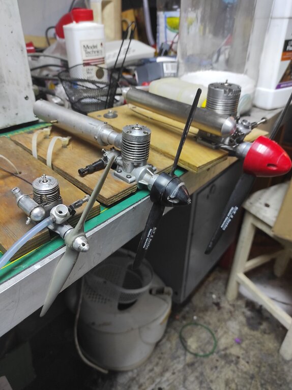

AndrzejC Opublikowano 11 Lutego 2024 Autor Opublikowano 11 Lutego 2024 Nie bardzo rozumiem. Robiłem próby z natlenianiem paliwa w bańce. Odkręciłem reduktor na trzy atmosfery, więcej się nie dało bo paliwo samo wyszłoby z bańki. Myślę, że zawartość tlenu doraźnie paliwie może pomóc. Choć tego w praktyce nie sprawdziłem, bo to nad wodą trzeba. I nadal pytanie czy warto? A.C.
mike217 Opublikowano 11 Lutego 2024 Opublikowano 11 Lutego 2024 Żeby je natlenić musi zając zjawisko saturacji a wiec tlen musisz podać pod większym cisnieniem . Mogą to być te trzy atmosfery jesli paliwo będzie np w stalowej butli i jej ścianki to wytrzymają . Jednak po jej otwarciu nastąpi gazowanie ( desaturacja ) to jak z piwem czy wodą gazowana . Możliwe ze cześć tlenu zostanie tam ale czy silnik to przeżyje ? Pamiętaj tylko o jednym . W paliwie masz olej. Podanie tlenu pod wyższa prężnoscią w taką mieszaninę z pewnością spowoduje samo zapłon . Mało kto wie ze wystarczy tlen z butli wypuścić szybciej i przepali zawór lub węże czy przetoczki. My do nurkowań tez używamy czysty tlen w celach dekompresji ale cały sprzęt jest czysty tlenowo a ewentualne jego przetaczanie z butli do butli odbywa się tak wolno Ze prawie nie Słychać tego procesu .

AndrzejC Opublikowano 12 Lutego 2024 Autor Opublikowano 12 Lutego 2024 W sumie Koledzy nie napisali, czy mój pomysł z natlenianiem ma rację bytu, czy nie. To, że może wybuchnąć? Ok. Dam radę, bo wiem jak obchodzić się z tlenem. W końcu czynię to od jakichś 30-tu lat. Tlen i gaz jest jednym z podstawowych "urządzeń " w moim warsztaciku Zgadzam się, że dmuchanie z butli do zbiornika do końca, w sumie bezpieczne nie jest. Ale widzę,że żaden nawet nie wpadł na taki pomysł... Bo w sumie po co? Ja wpadłem i na pewno sprawdzę, czy to ma sens czy nie. Ale mi zależy na tym, żeby przez te pół godziny w równym wyścigu, wygrać o te pół sekundy. Najpierw sprawdzę to na moich dyżurnych motorkach, które na przemian czasem odpalam sobie zimą w kanciapce, żeby poczuć ten magiczny zapach spalonej rycynki. Najczęściej odpalany jest ten najmniejszy AP. Bo mały hałas czyni i spaliny zostają w kanciapie. Ale najpierw muszę odnaleźć mój obrotomierz, który któremuś koledze onegdaj pożyczyłem, i chyba na wieczne nieoddanie bo już do mnie nie wrócił...Przyjdzie kupić nowy chyba. Zwracam uwagę na ten największy motor na zdjęciu. To jest ten OS, który remontowałem na początku wątku . Pali od pierwszego puknięcia w śmigło. Ale dobre, stare OS-y tak mają. A.C.
