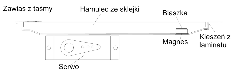

1 godzinę temu, Jerzy Markiton napisał:
Patryk ?
Mógłbyś pokazać, jak rozwiązałeś konstrukcyjnie hamulce i ich napęd ?
Pozdrawiam - Jurek
Wieczorem naszkicuję :)
Ale od razu zastrzegam, ja nic nie wymyśliłem, ten patent w ArtHobby mają pewnie tyle co ja żyję :)

8 godzin temu, Jerzy Markiton napisał:
Patryk ?
Pozdrawiam - Jurek
Tak to działa (wybacz biedność tego szkicu, ale albo taki, albo żaden dziś):
Działa to tak, że serwo po prostu wypycha hamulec (a wraz z wychyleniem coraz bardziej stawia się do pionu).
To co hamulec zamyka to opór powietrza, a magnes zabezpiecza żeby nie odstawiał.
I byłem do tego pomysłu sceptyczny, ale działa bezbłędnie :)
Być może jakaś półmakieta nawet takie hamulce dostanie :)

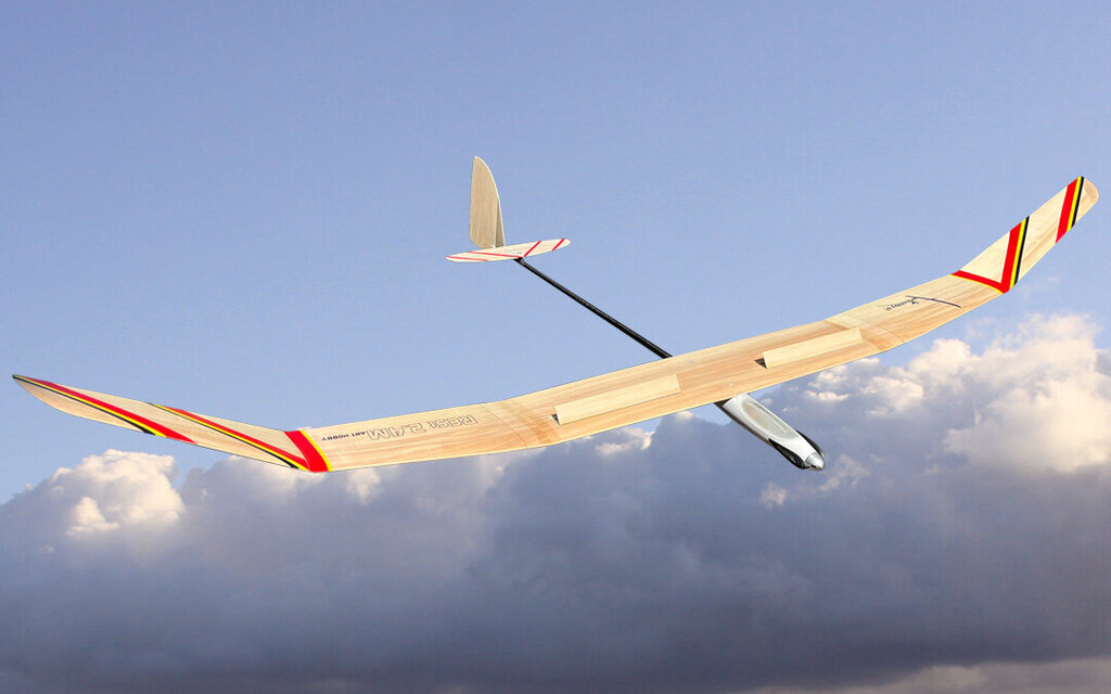

A tymczasem mam coś takiego do pokazania:
I nawet byłby już na stronie, ale jakiś konstruktor zapomniał dostarczyć danych technicznych...

Dzięki Patryk !
To zagłębienie już jest zalaminowane, czy trzeba sobie samemu wydłubać ? Tak podejrzewałem, bo inne rozwiązanie nie przychodziło mi do głowy. Ale nie lubię takich przelaminowań na fornirze. Wiem, że to najskuteczniejsze rozwiązanie. Myślałem, że wpadłeś na coś, czego nie potrafię dostrzec.
Wierzę, że model genialnie lata. Ale... nie podoba mi się ! Obrys skrzydła to taka rozciągnięta (-y ?) Agille. Przy czym te sterydy urody mu nie dodały.  Dla mnie na dziś wzorem urody RES są Wiki i Slite. Elegancki, wysublimowany obrys skrzydeł ! Może tak się złożyło, że ujęcia Twojego modelu nie są najszczęśliwsze i mocno podkreślają zewnętrzny trapez ?
Gee Bee też jest tak brzydki... tak brzydki - że może się nawet podobać !
Ta kieszeń laminatowa jest dostarczana w zestawie - jest ona laminowana w formie i po prostu się ja wkleja w wycięte gniazdo
Widzisz - ArtHobby to wieczny balans między ceną, wyglądem i własnościami lotnymi.
A niestety - dodatkowe trapezy to najdroższe co mogę zrobić :)
Więc obrys jest zoptymalizowany na maxa pod kątem osiągów.
A jak optymalizujesz pod kątem osiągów, na dwa trapezy, to wychodzi zawsze Agile'o podobny model :)
Niemniej - mi się podoba, lubię duże wydłużenia :)
