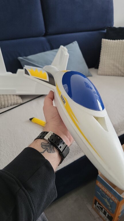

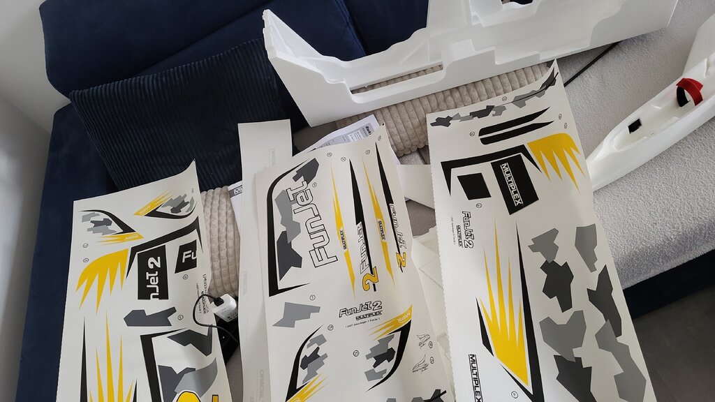

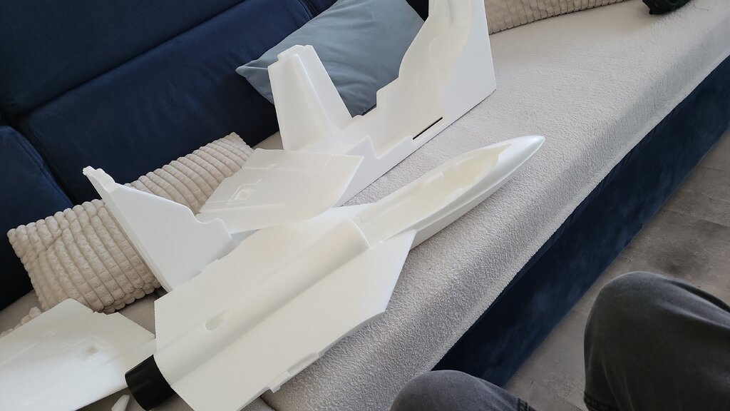

W Poniedziałek kupiłem model FunJet2 firmy Multiplex w wersji kit czyli bez wyposażenia. Model po wyjęciu z pudełka bardzo fajnie zapakowany nie ma prawa się nic uszkodzić. Model zakupiłem w sklepie Rc4max w Sosnowcu
Wyposażenie jakie dodałem
Serwa TowerPro Mg90
Regulator Redox 60A
Silnik Turnigy 28-36 2200kv
Śmigło APC 5X5
Pakiet 2300mah 14.8v (4S) 75C
Model pięknie się prezentuje statycznie mam nadzieję że również dobrze będzie się nim latało a co najważniejsze SZYBKO ! ?.

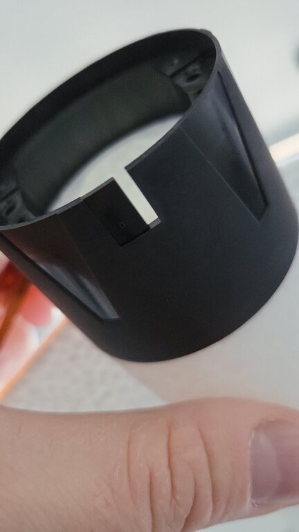

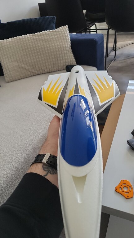

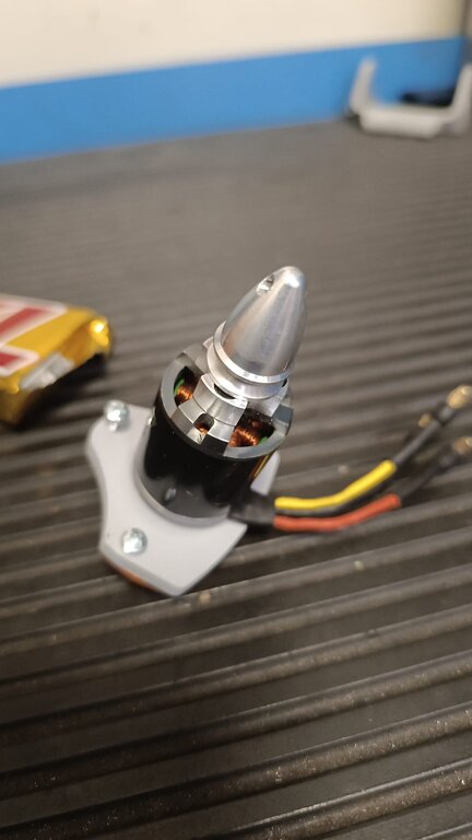

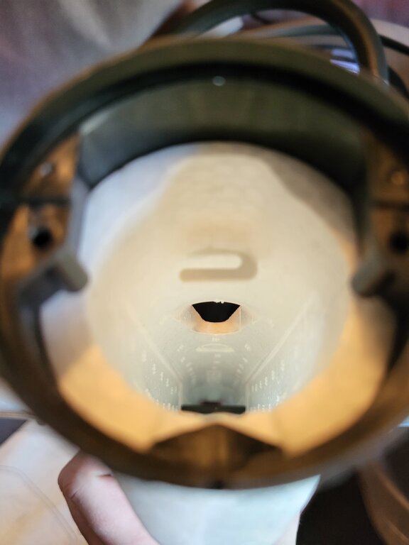

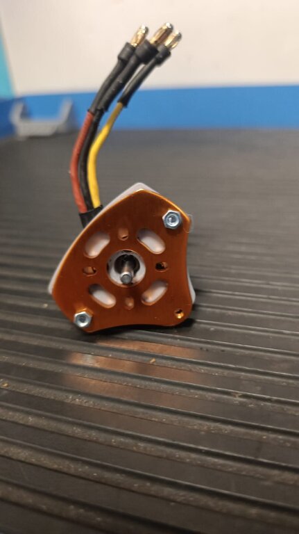

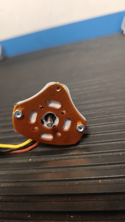

Silnik nie jest oryginalny. Przyjaciel ogarnął mi wręge wydrukowaną drukarką 3D.
Jak narazie czekam na przesyłkę z Modelemax na Regulator i baterię. Po weekendzie zamontuje Wyposażenie ustawię model wraz z wyważeniem i w weekend oblot (akurat 17 Marca mam urodziny to się dobrze składa ??). Muszę delikatnie wręgę silnikową podszlifowac równo z oryginalną aby dobrze pasowało do mocowania w modelu.
Waga 875 g a na pudełku pisze że 600g ?? jak zamontuje całe wyposażenie to zważę
Rozpiętość skrzydeł 783 mm
Długość kadłuba 750 mm
Powierzchnia skrzydeł 14 dm²
Obciążenie powierzchni 60 g/dm²
Wykonanie Elapor (pianka EPP)

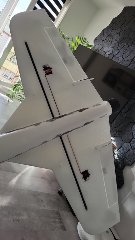

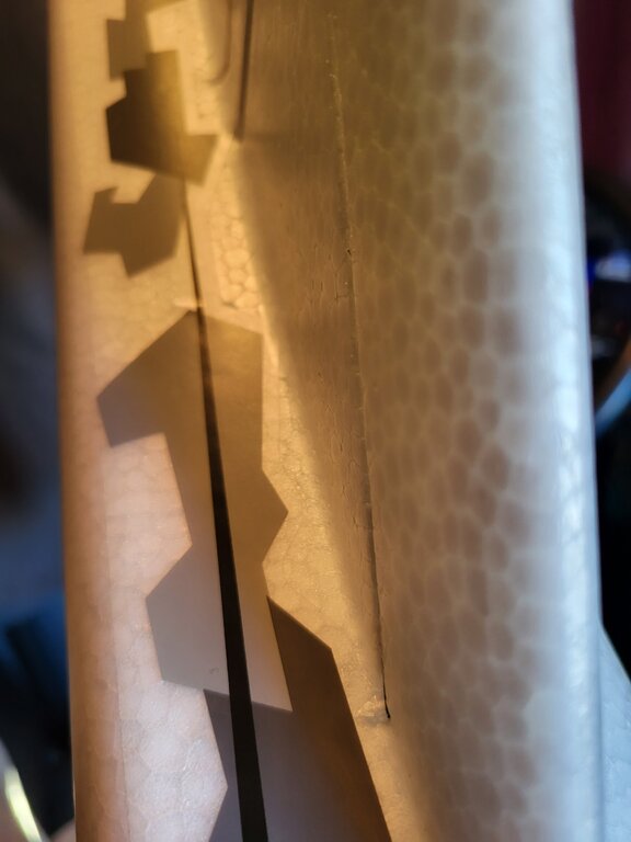

1- przesmaruj zawiasy np. uhupoor bo szybko się wyłamią
2- wręga ok ale przydało by się zrobić otwory wentylacyjne do silnika i ryzyko ze jak motorek się rozgrzeje to PLA popłynie

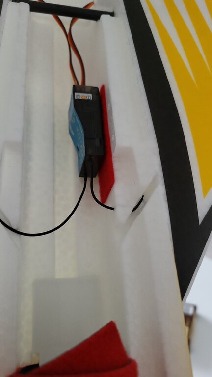

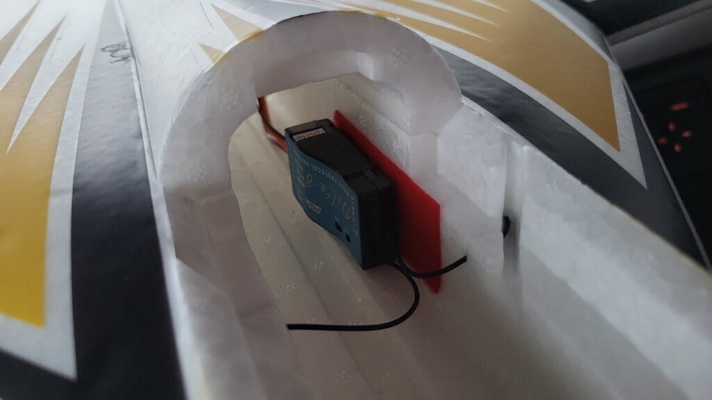

Polecam zabezpieczyć jakimś elastycznym wężykiem lub chociaż koszulką termo wystające fragmenty anten z kadłuba. Najlepiej wkleić rurki w kadłub i dopiero w to włożyć anteny.
Przy dużej szybkości ladowania łatwo o uszkodzenie takich delikatnych antenek.

Silnik będzie schowany w modelu co daje pelne chłodzenie poprzez wloty które są pod kabiną i na u góry. Co do uhu porą dobry pomysł nigdy tego nie stosowałem. Jaka warstwę tego uhu pkra nałożyć? I czym najlepiej smarować ?

Dziękuję Arku za sugestię. Antenki są schowane w nacięciach w skrzydłach i delikatnie przychwycone cyjanoalrylem aby nie wypadły.

Mam modele MPXa, Funjeta też (miałem też wersję FPV która latała koło godziny) , gdzie gołe zawiasy wytrzymały grube godziny lotu (Twinstar mój ma już solidnie ponad 100h nalotu, a zawiasy wciąż w idelanym stanie).
Jedyny moment kiedy te zawiasy pękają, to przy uderzeniach (co dziwne nie jest).
Jeśli zawias zerwę przy glebie, to kleję go CA z przyśpieszaczem (dosłownie - składam dwie części razem, zalewam CA, psikam przyśpieszaczem i gotowe) i mam spokój na długie godziny (albo do kolejnej gleby).
Jeśli zaś chodzi o wręge to PLA na 100% popłynie, lepiej tę podkładkę z drewna wystrugać.

Chłopaki z modelarni IKAR w Katowicach wyfrezuja mi wręge ze sklejki 3mm. Także nie będzie miało się co topić ?. Dobrze że założyłem temat osoby które znają się na druku 3d i właściwościach uświadomiły mnie ze PLA się roztopi, dziękuję wam za to!

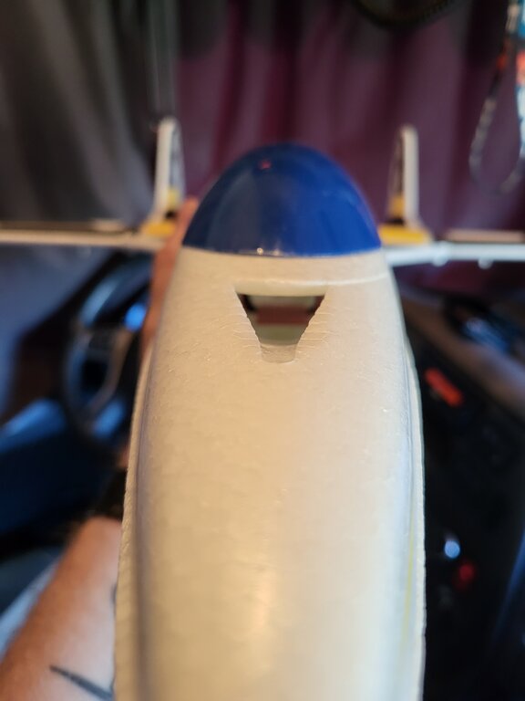

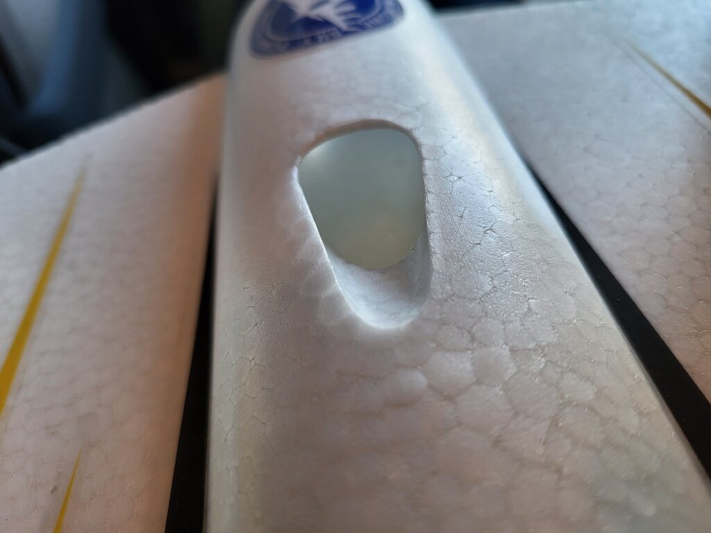

Uhu jako wzmocnienie zawiasów stosuje od zawsze bo pękają a to że Patrykowi nie pękają to super, po co taka gruba sklejka spokojnie 1,5 mm wystarczy. Oj ale się zrobili wygodni, włośnica, papier ścierny i pól godzinki gotowe ? a może szybciej ?.  A nie wiem czy zauważyłeś kadłub ma wlot z przodu i silnik wysysający powietrze z tyłu wiec otwory wentylacyjne wskazane, powietrze przepływające przez kadłub będzie chłodzić wszystko.

Ja smaruje cieniutko palcem, mam wyczucie ? zginam lotkę tak żeby była maksymalnie wychylona smaruje potem druga i zostawiam z neutrum
Tyle, że UHU nic nie wzmocni, jak sobie go pomalujesz...
To wielokrotnie słabsze i bardziej rozgiągliwe od Elaporu, przed niczym nie zabezpiecza.
Poza tym - skoro stosujesz od zawsze, to kiedy miały pękać?
Nie mam piłki wlośnicowej, a chłopaki sami zaproponowali więc skorzystam. Delikatnie przesmaruje uhuporem nie zaszkodzi a na pewno coś wzmocni. Co do wlotów powietrza to zauważyłem że są dwa więc wylot powietrza też musi być spory.
Jeśli tak to spoko , nie zauważyłem tego i myślałem ,że sa wystawione luzem .

Andrzej odpuść UHU na zawiasy bo to syfiasty klej który żółknie z biegiem czasu i wygląda to paskudnie,
i to co wspominał Patryk zabezpieczenie żadne.
Antenki hmm ... zostaw je w kadłubie nic nie klej, kadłub nie jest z ,,węgla,, więc sygnał tak czy siak badzie niezakłócony.

Dzięki Boguś za informację odpuszczam uhupor. Tak sobie pomyślałem aby zamontować krzyżak z 2212 do mojego silnika rozstaw śrub pasuje idealne. Wrege oryginalną rozwiercić zgodnie z otworami w krzyżaku i krzyżak przykręcić do oryginalnej wręgi za pomocą śrubek i nakrętek. Bardzo dobry pomysł ?
Jędrek nie kombinuj, składaj wg tego co daje MPX, jest to konstrukcja przemyślana łącznie z tym co zawiera.
Z reguły panuje moda aby być bardziej papiescy niż papież i kombinujemy jak koń pod górę co tu jeszcze spier...ć, taki żarcik ;)

Tak na prawdę chciałem kupić silnik dedykowany ale jest od 7 do 12V a ja chce wsadzić 14.8V  i jest problem
Rekomendowany to
ROXXY BL Outrunner C35-36-1960kv  ew... ROXXY C35-36-2270kV
